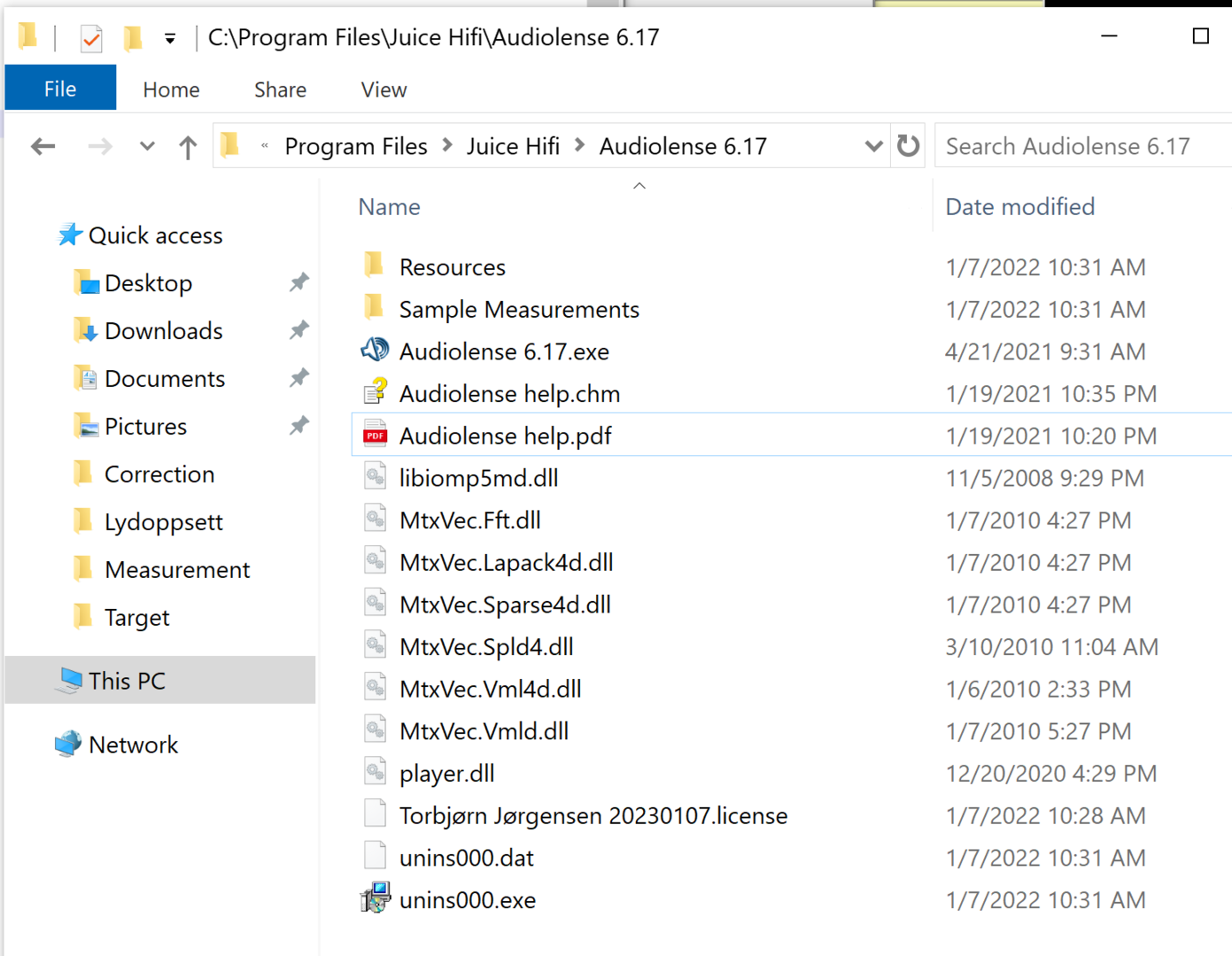

    Startet opp Audiolense etter lang tid med å bare spiller musikk for å kjøre et nytt sveip, men ser nå at Audiolense kjører som demo.
    Ser da ut som lisensfilen ligger der den skal - noe annet jeg må gjøre tro?

    Ja, dette ser riktig ut. Du kan sende meg en ny hwid og så lager jeg en ny nøkkel. Så vil det forhåpentligvis fungere.

    Den nye lisensfilen du sendte fiksa biffen - ser ut som jeg nok brukte laptopen tidligere og den er død :'(
    Min etterforskning tilsa at jeg kunne installere 6.21 så jeg gjorde det og det funka også uten problemer.

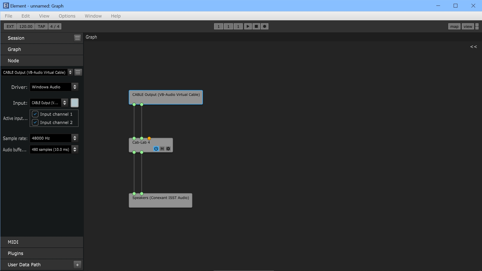

    Er det noen som har prøvd AL-korreksjonsfiler med Element og Cab-lab konvolver?

    Trenger også VB-CABLE Virtual Audio Device. Jeg får dette til å virke, men ikke med TTD filtere.

    Det ser sånn ut uten ekstern DAC, hvis noen skulle ha interesse av det 😊

    Har ikke prøvd al convolveren eller hang loose dessverre. Hvis jeg skal bruke al må jeg kjøpe ny lisens på XO, så inntil videre bruker jeg gratisprogramvare 😊 Jeg bruker Foobar2000 convolveren daglig på kontor PC'n, men det er veldig styrete å rute feks YouTube via Foobar2000. Det er derfor jeg prøver å finne et alternativ.

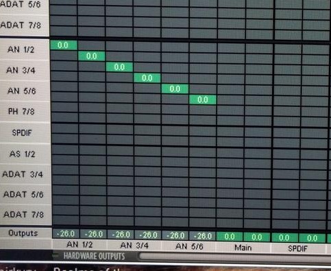

    Hei, etter et avbrekk fra godlyd i et par år.... prøver å koble opp igjen samme oppsett som tidligere fungerte, emn foreløpig komplett stillhet. (bortsett fra normal sus fra driverne) Spiller fra Jriver 24.0.75, Windows10 versjon 22H2, bygg 19045. Videre til RME UFX. Filter fra AL 5.3. skal spille på 3 veis system. Windows er oppdatert, driver til RME/ totalmix oppdatert. Filter er lastet ut og inn igjen i Jriver. Alle signaler ser ut til å gå riktig vei og aktivitet i totalmix ser normal ut. Fremdeles bare en trykkende stillhet. Noen som har noen tips til hva jeg kan prøve før jeg må ta den tunge veien å installere windows på nytt?
    Flageborg
    04.02.2005
    7.400
    3.839
    Ja, men mange har egentlig veldig lyst til å re-installere Windows av en eller annen merkelig grunn....... 👔
    Har du satt lydkort som avspiller i Jriver? Og sjekket routing i total mix ?

    JRiver er en mange armet og forvirrende labyrint, men likevel en god convolver ved riktig bruk.
    Har du husket å huke av på WDM driveren?
    ...og 5.1 channels på output format?
    ArneM er best på denslags.
    Jeg bruker Fireface UC, totalmix, om du skulle lure på noe i den greia.
    Reaksjoner: Bx

    Hei Bergfinn! Ja WDM er på og 5.1 er igang. Alle metere viser riktig i totalmix, men altså der stopper det. Det skal nok fort vise seg at jeg lurer på noen ting ja😁
    Bx
    04.08.2005
    9.411
    4.870
    Hei Arne! Har gått gjennom de grunnleggende tingene med Habicht og plaget han allerede, men det kan fort være noe vi har glemt her. Lydkort ut fra Jriver er satt til ASIO fireface USB. Får heller ikke lyd gjennom Audiolense når jeg tester speaker connections. Er litt rusten her, hva skal lyd ut fra Windows stå på når jeg jobber i audiolense? regner med jeg må bytte fra Jriver til RME et eller annet?
    Default lyd ut fra windows betyr nada her. Både JRiver òg Audiolense kommuniserer direkte med lydkortet. Det er nok i lydkortet (inkl driver og mikser etc) du bør lete etter problemet.
    Akkurat nå hadde kona samme problem hjemme. Der var løsningen å skru på effektforsterkeren😄 Viktig å sjekke alt.

    @ee : Jeg bruker også RME (UCX) og har hatt endel quirks kan du si. Har du prøvd å spille fra feks Youtube og velge UFX'en som utgang fra Windows, og funker dette? Her har jeg ofte startet feilsøkinga når det ikke virker. Spesielt etter oppdateringer eller reinstall av win eller annen programvare. Jeg har også opplevd at de gamle rme-driverpakkene ikke blir avinstallert, og at jeg har måttet gjøre dette manuelt, da de ser ut til å komme i konflikt med hverandre på et vis. (legmans teori, da)

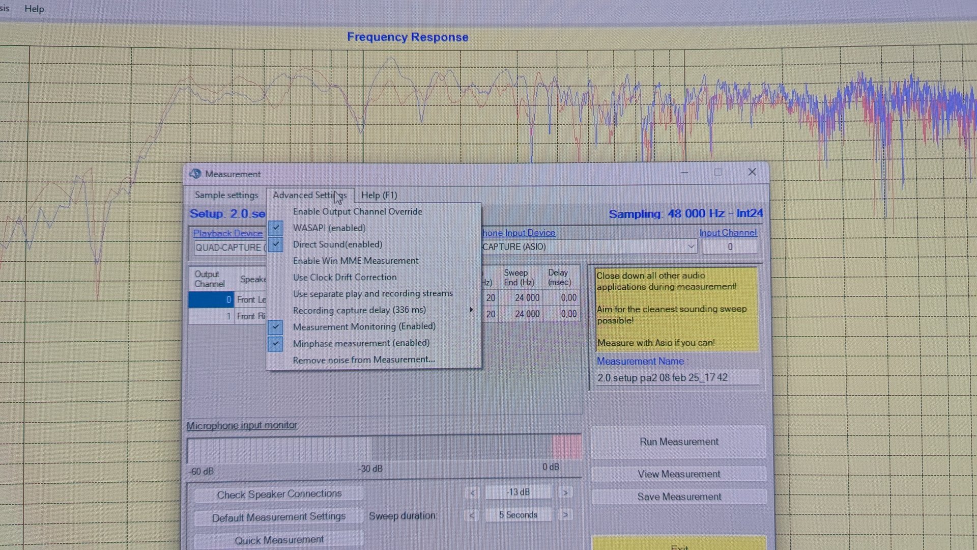

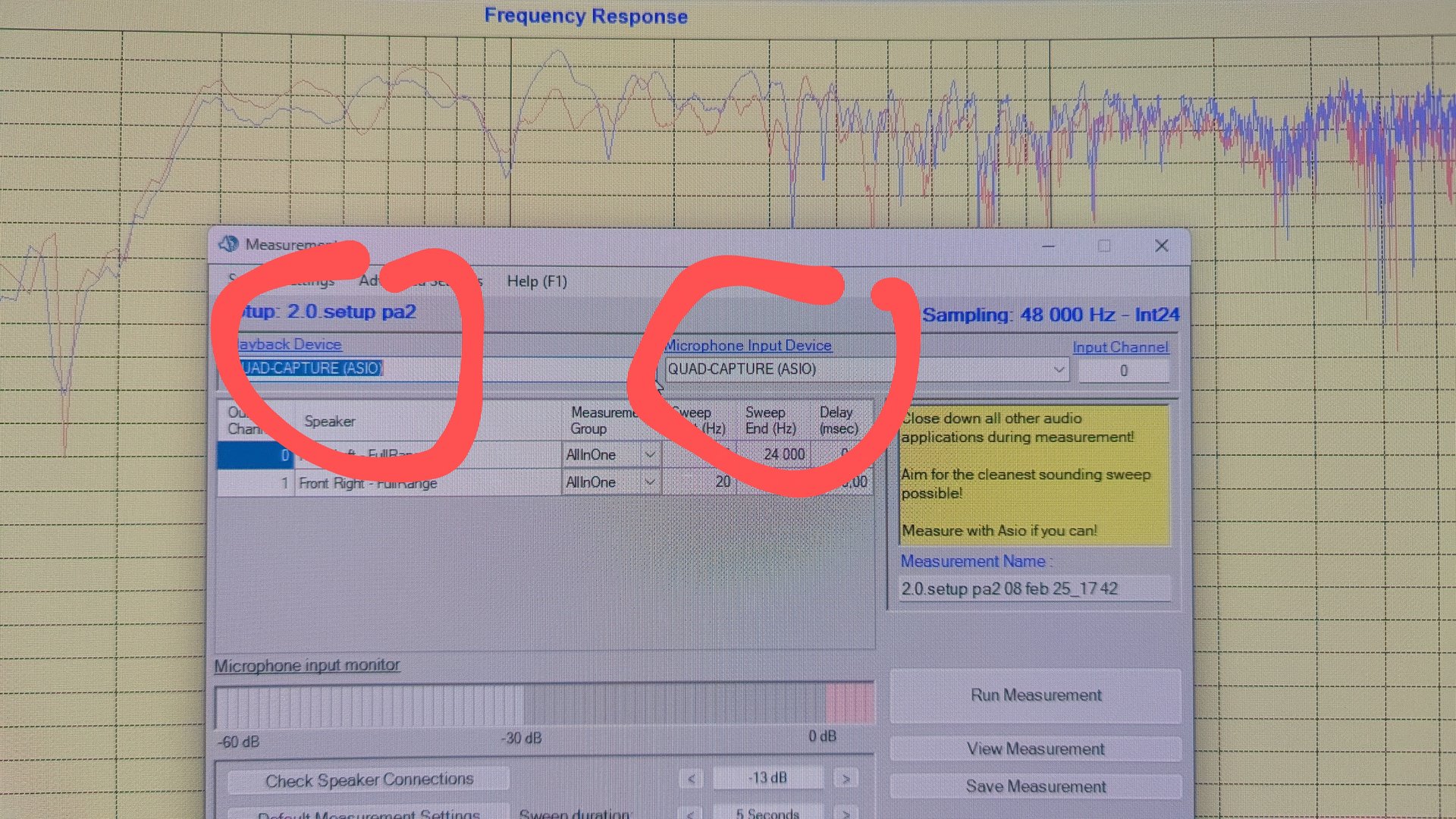

    De gangene jeg ikke har fått noe lyd når jeg kjører "check speaker connection"
    har det ofte løst seg ved å gå gjennom og teste ut alternativer i
    Advanced Settings i målevinduet som vist her:
    ...som igjen gir flere alternativer ved valg av
    "playback device" OG "microphone input device"
    Etter litt frem og tilbake valg på disse, har jeg til slutt fått til noe som funker
    de aller fleste gangene.
    Eller at det kanskje er noe helt annet som er feil.
    Det er jækla mye som kan svikte og feile når man holder på dette
    og i de fleste tilfeller..for egen del, skyldes det i stor grad brukerfeil 🤭 ..over 100 muligheter for enkle ting man kan ha glemt
    eks. glemme å koble mic til lydkort, mutet alle kanaler etc etc
    Jeg regner med det er sånn det ser ut hos deg i Totalmix

    Ok
    Vis vedlegget 1097590
    Vis vedlegget 1097591
    Vis vedlegget 1097592
    Hei Bergfinn. Det ser stort sett sånn ut ja. Takker for tips til oppsett og utprøving. Har også hatt en fin gjennomgang m ArneM. Det er virkelig sant at det er 100 ting som kan gå galt. Etter en full Windows gjenoppretting, og fortsatt ikke lyd, åpnet jeg UFXn og fant dårlig kontakt i en av flatkablene mellom kortene. I tillegg var en av forsterker kanalene død siden sist, noe som skapte ytterligere forvirring. Men nå er det endelig godlyd!
