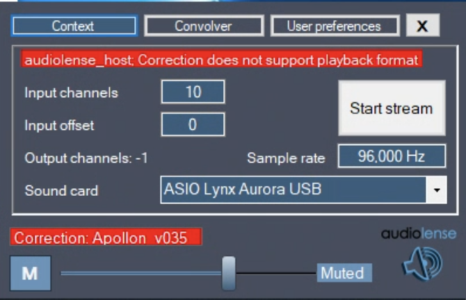

    prøver å komme i gang med convolveren, men får det ikke helt til å funke.
    noen som forstår hva denne feilmeldingen betyr?
    eksporterte korreksjonsfilen som "audiolense convolver" format.
    ser output channel havner på -1 så kanskje det er problemet, men hvorfor skjer det?

    Jeg anbefaler jriver her. Har et virtuell lydkort som er rimelig stabilt. Det jeg bruker, men bare i stereo.
    bjarnetv
    28.03.2008
    3.933
    6.114
    oslo
    ja det var det jeg brukte før, men tenkte kanskje at convolveren hadde sin egen variant som kunne brukes.
    Bx
    04.08.2005
    9.405
    4.870
    Konvolveren støtter kun Asio-streaming, så det trengs en overgang fra Windows Audio til Asio.

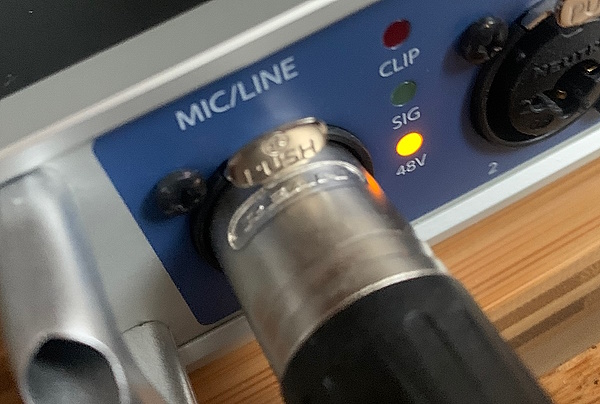

    Tenk at 2 av kablene var kleine 🤣🤣
    Greit at det er dårlig kontakt i en, men begge.. Nydelig 💥
    Au. Fikk ikke noe stabilt signal inn på målingen....
    Ble noen timer i bil den dagen også, frem og tilbake fra Andebu /Kristiansand.

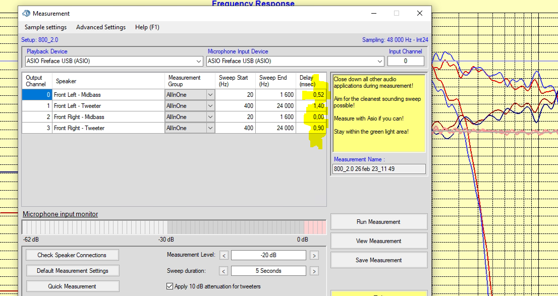

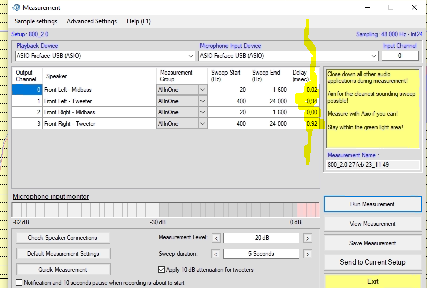

    Kan du vise vinduet som kommer opp når ny måling skal tas. Der står tidsforskjellene på målingen din. Den kan noen ganger her hjemme bli rett og slett helt koko. og da gjør programmet mye rart..
    habicht
    29.04.2005
    2.941
    3.789
    Jeg hadde restartet programmet og prøvd igjen.
    Som Shy sier, noen ganger sker det rare ting.

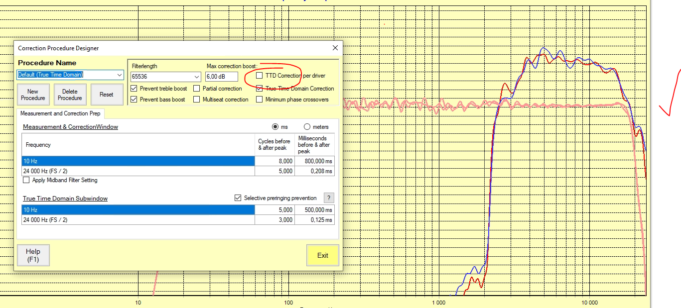

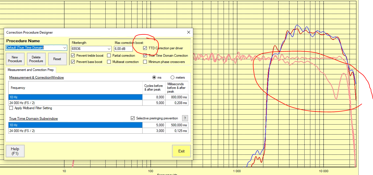

    Hvorfor skjer dette når jeg velger TTD Correction per driver:
    Vis vedlegget 894800
    Vis vedlegget 894801
    Når du kjører TTD per driver så øker kompleksiteten i korreksjonen. Noen ganger til det bedre, like ofte til det verre. Og noen ganger oppstår utilsiktede effekter, som her.
    Du kan prøve et annet ttd-vindu. 6-4 fungerer ofte bedre enn 5-3. Men det er godt mulig at TTD per driver ikke er optimalt hos deg uansett.
    Det som shy nevner er også verdt å sjekke it.

    Har tidligere alltid hatt problemer når jeg har huket av for TTD per driver. Måtte ned å prøve på den siste målingen og kalibreringsprosedyren siden det ikke var prøvd før. Ble jo aldri bra så sluttet å prøve denne innstillingen.....men har du sett, denne siste måling/prosedyre gjorde godt av TTD per driver. Ennå litt stammere simuleringer, og det sier jo ikke lite
    Om det lille tilsier bedre lyd tviler jeg på, men før har det jo mer eller mindre gått helt galt. Får ikke lyttet på dette, siden anlegget er nede for telling akkurat nå. Reiser seg før det er telt til 8.
    Zerostat
    Regner med at det holder med den samme målingen. Setter prosedyren slik og "filtrerer målingen" på nytt og "genererer correction filter". Sånn blir det med 6/4. Blir noe bedre en 5/3.

    NY måling med med 6/4: :) :) "Filtrerer målingen" på nytt og "genererer correction filter"

    I dag forsvant en av mine XTZ ut av huset og jeg koblet anlegget opp uten Coral tweeterne.
    Jeg får veldig dårlig lyd i forhold. Virker som at "alt" er ute av fase. Mister fokus og tyngde. Jeg hadde steinbra lyd med 3-veis. Kan ikke huske at jeg hadde så dårlig lyd før med 2-veis.
    Måling i Audiolense kommer også dårlig ut. Venstre kanal er forskjell fra høyre tidsmessig. Mic står i senter som før. Ikke tenk på at dette er et toveis og uten tweetere. Her er noe alvorlig galt. Hva må jeg sjekke ut?

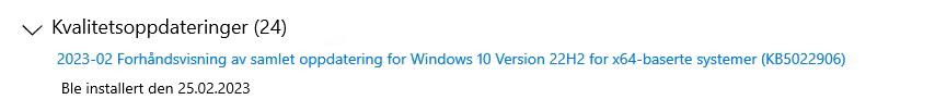

    En annen ting er at jeg blit hevet ut av AL veldig ofte nå. Hadde en OS-oppdatering nettopp:
    Bx
    04.08.2005
    9.405
    4.870
    Ut fra hva du sier, så er ikke målingen bra. Da må msn snu alle stener. Jeg kan ta en kikk på målingen hvis du sender den til meg.
    Bx
    04.08.2005
    9.405
    4.870
    @Zerostat,
    Jeg har kikket på målingen din, ingen ting som jeg kan se som tyder på at det er noe galt med den. Hvis det har vært noen glitcher i lydstrømmen så kan jeg ikke se det her, da må man evt ta en kikk på fila "sweepmeasurement.wav" og lete etter brudd i kurveformene.
    Det er 0.5 ms tidsforskjell mellom de to diskantene. Det tilsvarer vel ca 17 cm. Dette kan tyde på at det er en timingfeil i målingen.
    Jeg vet dessverre ikke hva det kan skyldes, men kanskje henger det sammen med at du blir hevet ut av Audiolense. Det siste kan indikere at PC-en har ett eller annet pusteproblem ett sted. Tror jeg ville startet der.
    Forøvrig: Målingen er trolig korrekt i frekvensdomenet. Du kan forsøke med en ren frekvenskorreksjon. Hvis den har større klarhet enn en TTD-korreksjon så er det rimelig sikkert at det er timing-feil i målingen.
    Vis vedlegget 896781
    Vis vedlegget 896770
    Ved problemer begynn med en restart og mål på nytt... Det kan løse at det er fasefeil, mic er ute av senter så lenge forskjellen er lik i ms. på driverne.
    Du må nok ha en ganske annen target for å få tilnærmet likt nivå i diskanten uten H105.,
    Jeg prøvde det når jeg hadde horna dine og det krevde en god del 😜 Bra i toppen tror jeg ikke jeg fikk det...

    Alt dette er gjort. Avstanden til drivere er korrekt. Når jeg tar av "Clock Drift Correction" får jeg like verdier her, men litt annerledes en hva jeg er vant med fra før.
    Target stemmer stort sett ifm rett "frekvensgang" og betoning,
    Vis vedlegget 896898
    Clock drift er ikke nødvendig hvis du ikke har flere da konvertere eller separat måle og lyd kort.
    mk1classic
    07.01.2009
    2.042
    1.710
    Sandvika
    OK, er det ikke utfordringene mellom to klokker, som feks med DA kort og USB basert målemic.
    Jeg anbefaler å måle igjen hvis du har avvik på avstanden til måle mic som ikke ser ut til å stemme.
    I tillegg så anbefaler jeg å lage korreksjonsfilteret på nytt fra bunnen av.
