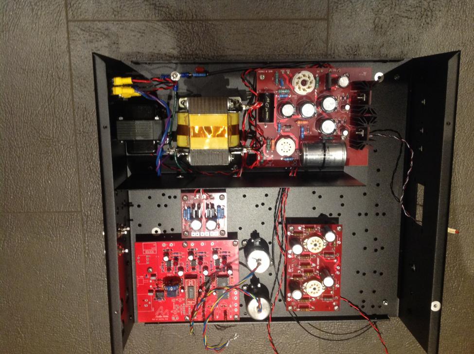

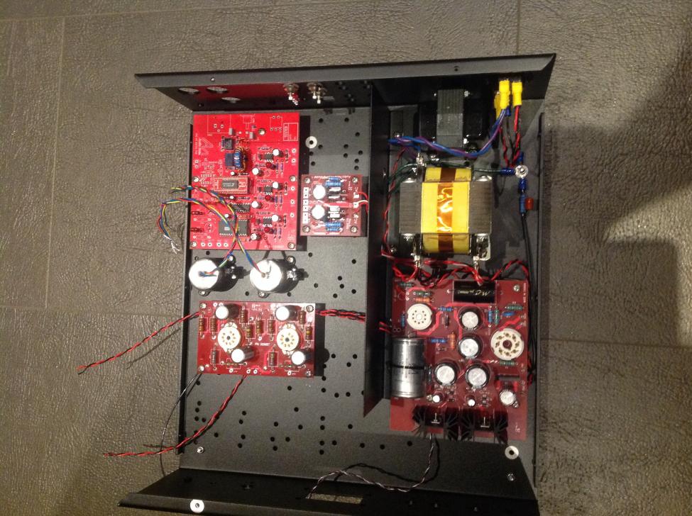

    Da har jeg mottat DAC 4.1 kittet og er godt igang med montering. Det manglet dessverre noen deler så nå blir det en liten pause før siste etappe. Jeg er ingen mesterfotograf men her er ihvertfall et par bilder.

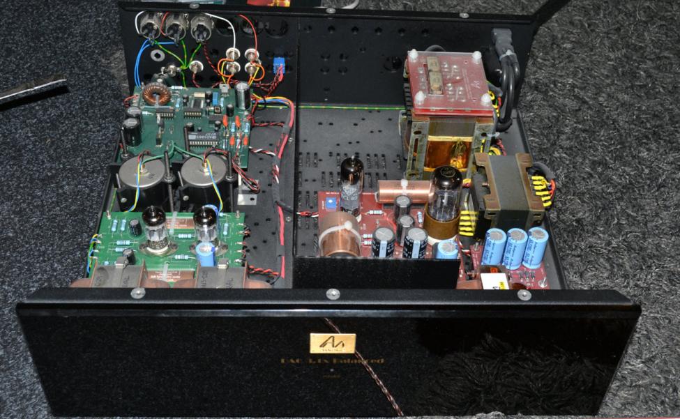

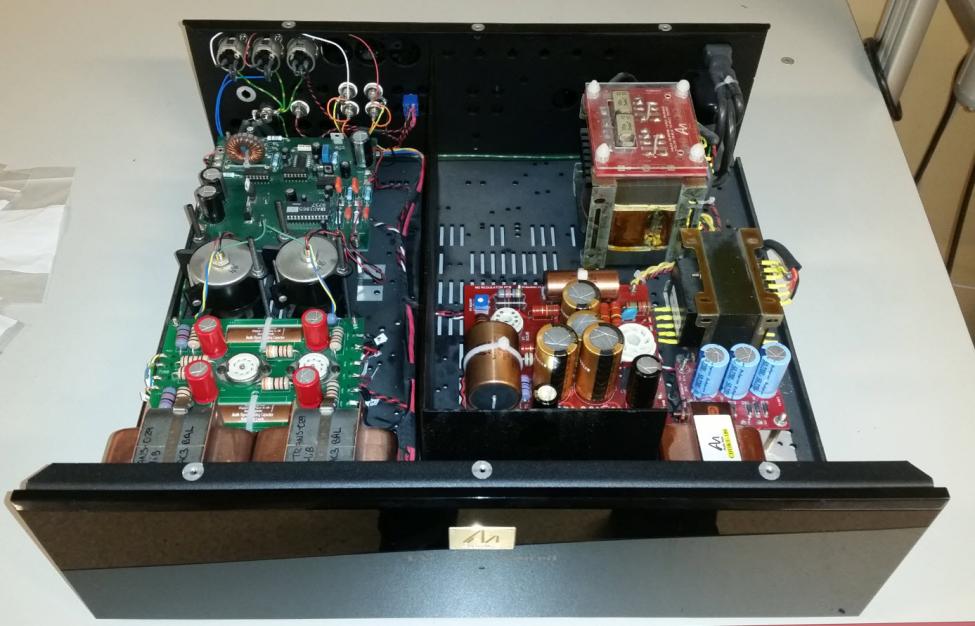

    Ser ut til at den forrige eieren har investert svært mye penger på rørene og delene som står i. Ikke mye å hente på å kjøpe nytt der med andre ord. Ser ymse kabelføringer og kondensatorer som kanskje kan sende ut støy, men det er umulig for meg å si noe konkret om hva som burde gjøres. Er generelt skeptisk til lange jordledninger på strømforsyningskondensatorer, men hva skal en gjøre når de originale kondensatorene er byttet ut med større varianter. Bedre lyd men kanskje også mer støy?
    Det kunne kanskje være verdt å få målt den serieregulerte strømforsyninga for å få sjekket at ikke noe har endret seg over tid. Da må du vel nesten kontakte folk med den nødvendige kunnskapen og det nødvendige utstyret.
    Legg forresten med et bilde av linjetrinnet også. Interessant å se hva som skjuler seg der.

    Orginalt och orginalt... Det är så att säga samma koppling som i AN M5-M8. :)
    Och med AN silver/mylar, BG N och AN 2w Tantalum så låter det inte illa i vart fall.....
    12AU7 (av god sort) eller till exempel ECC99 låter kanonbra i första "trinn" (röret till höger i bild).
    ECC99 förutsätter att det är separat glöd till dom två rören i linjedelen. Men det borde det vara.
    I andra "trinn" är det tänkt att användas 5687 orginalt. Men min klara favorit är GE 7044.
    Men här finns det mycket rått! Alla möjliga exlusiva ekvivalenter ute och går. :)
    Ser flott ut det der. Skal bli spennende å lese lytteinntrykkene dine når du får fyra den opp.

    Layout. Kablane som går frå utgangstrafo ligg over straumforsyning til tentlabs. Kanskje det ikkje er optimalt.
    Alla dom rätta och grymmaste delarna i den där dacen! :)
    Får du städat upp lite i den och får den lite "up to date" har du en helt fantastisk dac som är svår att övergå oavsätt pris!

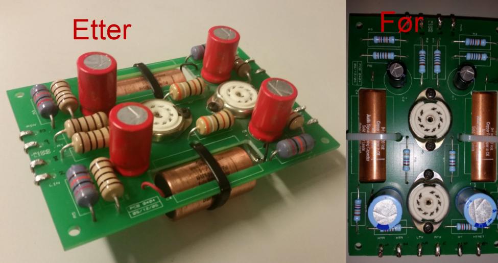

    Posse: Gratulerer med flott dac. innmaten ser helt topp ut:) fant du ut av støyen?
    Rune S: Gratulerer med blokkene dine. Veldig flotte de dere.
    Har du byttet ut Mills katodemotstandene i blokkene? Welwyn W23 og W24 er glimrende valg til katode og gruset eks AB-2W i parallell som jeg testet imot.

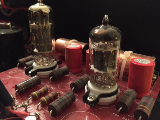

    Lydmessig så synes jeg dac'en låt meget bra i original forfatning, med en romantisk fyldig mellomtone. Etter oppgraderingen, så opplever jeg lyden som mer kontrollert , rytmisk og transparent. Fylde og romanse er fortsatt intakt, men nå med mer naturlig utklingning.
    Det neste blir og oppgradere reguleringen til filament 12au7. Slik det er koblet nå, så er det deling på en stk 7812 regulator.
    Det er litt i knappeste laget. Multimeteret viser 13.24V DC.
    Spenningen er litt høy. Kommer til å benytte 2stk new class D 7812 regulatorer. en stk til hvert rør. N4002 blir byttet ut med Hiperfred dioder. sikter mot 12.6V DC.
    Etterhvert skal det testes ut E80CC.

    Skikkelig "hardcore". Modding av original 3.1x.
    Har du prøvd to ulike koblingskondensatortyper? Ser at på to bilder er det hvit skrift på kondensatorene og på det andre svart?
