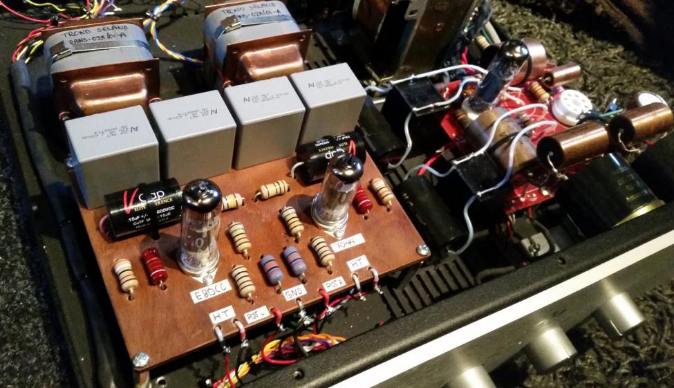

    Vedlagt er et bilde av CUTF i Pre'n. Har en 100 timer spilletid på de nå.
