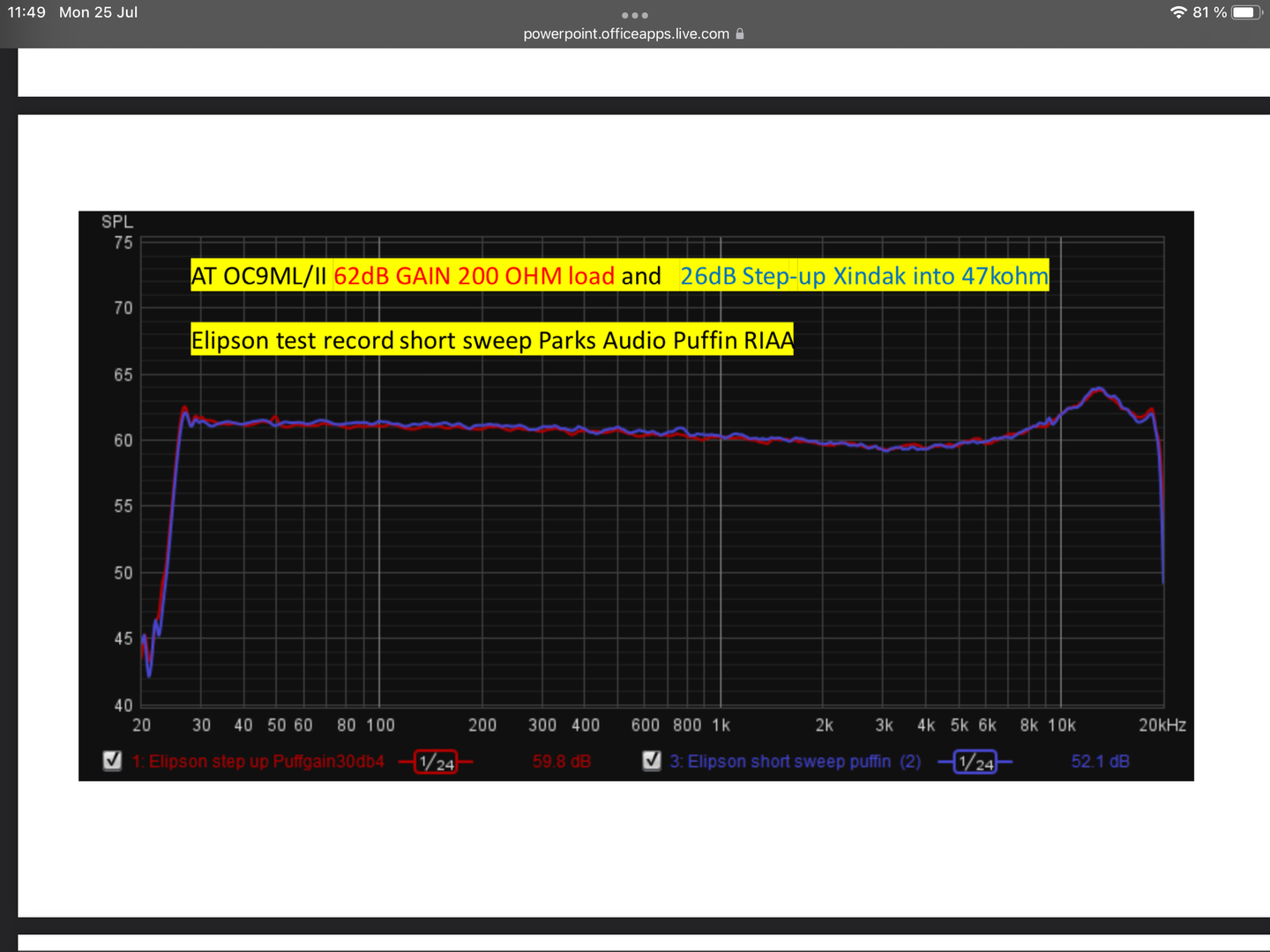

    om noen bruker en Step-up trafo på ATOC9 her så er dette en sammenligning med og uten step up trafo. identisk resultat med Xindak Step up.Testplaten er ikke helt frekvens flat, bry dere ikke om det, selv om resonnanspeaken er reell nok
