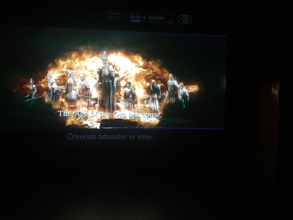

    Her er forresten flimmerproblemet, hvis noen har noen tips.
    Vis vedlegget 340029
    Forøvrig testet litt mer i dag, når jeg endrer fra 1080p til 1080i i kodi innstillingene forsvinner problemet. Samme skjer hvis jeg spiller film i 1080p men ikke i fullskjerm, da også er det ingen problemer... projektor takler da 1080p. og jeg får ikke de samme problemene med 1080p på plasmatv...
    Noen innstillinger på projektor kanskje?

    Selv om prosessorene og gpu er identisk med f.eks en NUC kan noen ganger særegenheter oppstå når man bruker Linux/Windows. Jeg ville sett om det finnes oppdaterte skjermkort drivere fra Intel. Du kan også teste ut prøveversjonen av Kodi med DX11-støtte.

    Takk for tips. Drivere er oppdatert men kodi versjon skal jeg sjekke ut. Skal teste litt med innstillinger på projektor i kveld også. Er forøvrig en Mac mini med Windows 10 jeg har.

    Tror forøvrig jeg har fått til problemet med 1080p og kodi. Virket greit i går, gjorde noen endringer i driverinnstillingene - ikke spør meg hva, trykket rundt på det meste :) Blir spennende å se om det holder seg i orden nå.

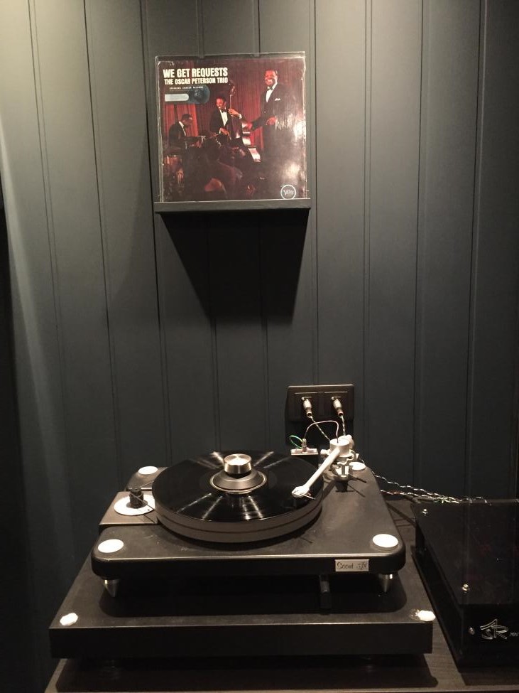

    Selv om bildet alltid kommer feil vei fra iPhone komme poenget frem - det er hardt liv! Kald øl, varm vinyl og en god sofa !
    god helg :)
    god helg :)
    Bilde kommer kun feil vei når du legger ut stående bilder. Tar du bilder med iPhone liggende blir de riktige :)
    Ja, må prøve å huske det ;)

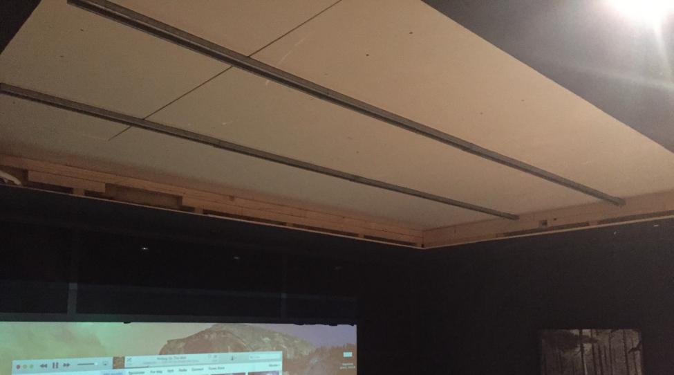

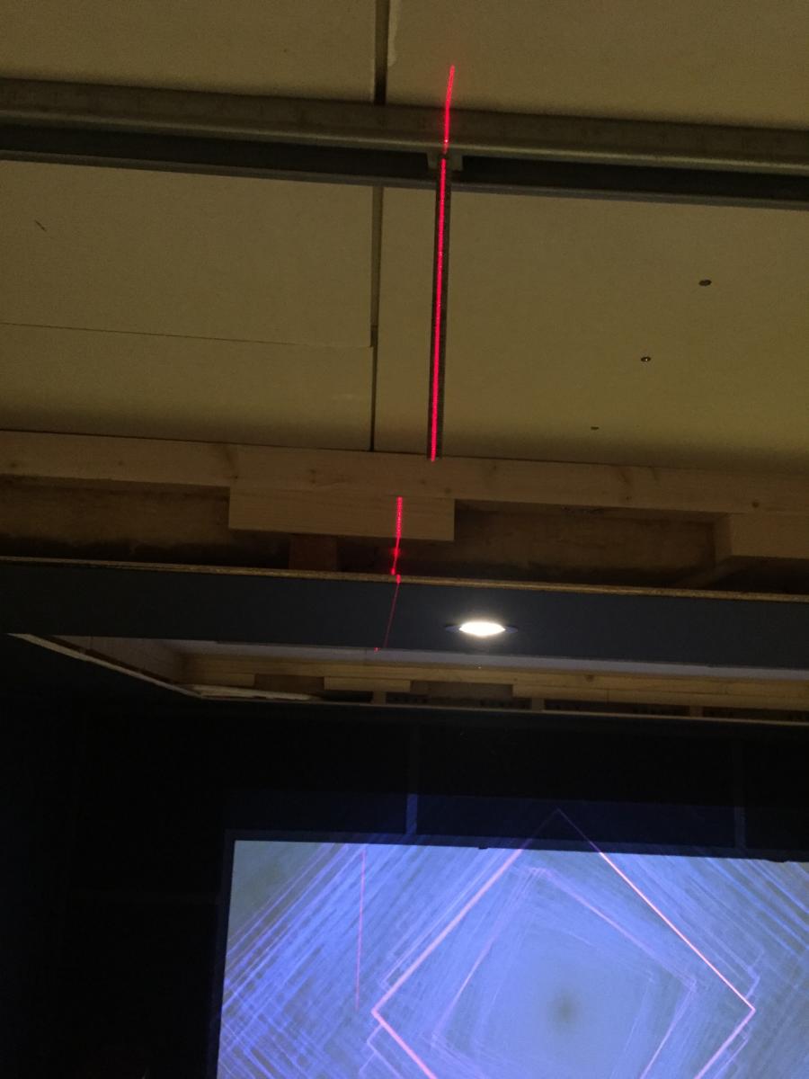

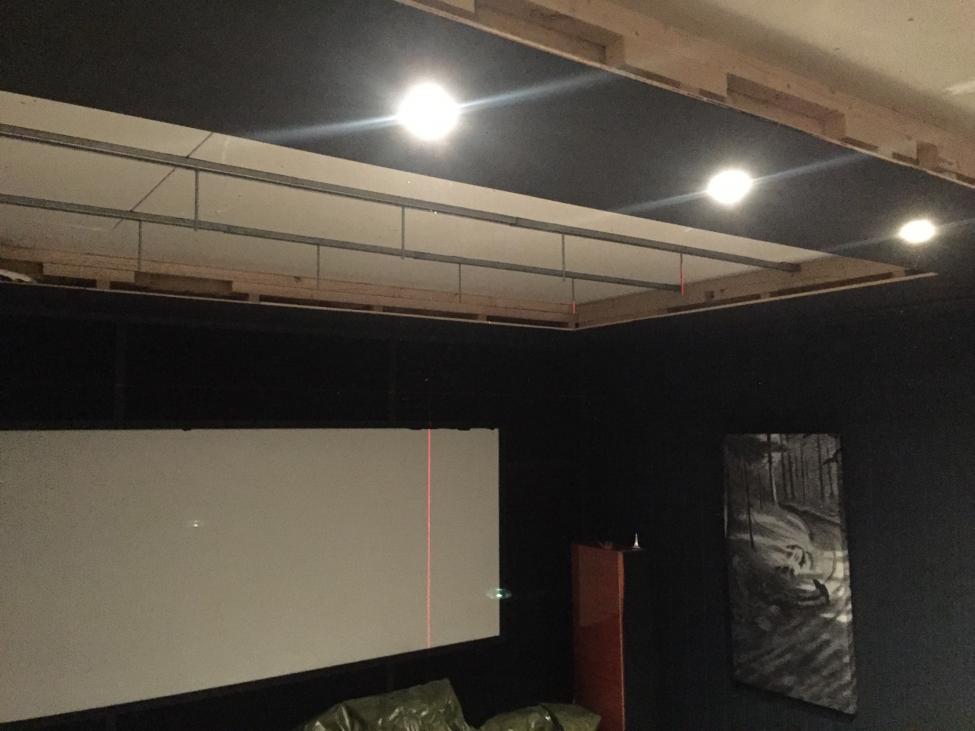

    Har såvidt begynt på taket i dag. Har montert skinner i den største åpningen i taket. Resten gjør jeg på mandag, må dekke til sofa pga gipsstøv...

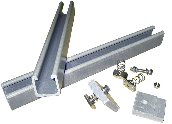

    Inne i skinnene kommer det en profilmutter hvor jeg skal henge gjengestag ned.
    På disse skal jeg da henge rammeverk/himmling og fylle opp med rockfon lydplater. Har bestilt 16 stk 100mm plater, som strengt talt burde ha kommet allerede...
    Mangler ett strøk på rammene..
    Har trua!

    Hva er den fjæra til?
    Kan du ta flere bilder så man kan kopiere prinsippet :)
    edit: blir spennende å høre hva du får til resultat lydmessig

    Skal ta flere bilder i morgen :) men fjæra holder i praksis muttern på plass.

    Ok, har ikke sett slike, hvem er det som selger disse?

    Nei, blir enkel løsning nå. Men det ligger rør o.l. klart for stjernehimmel, så hvis jeg får ånden over meg er det muligheter etterhvert.. :)
    Litt bedre bilde av skinnene og mutterløsning
    Litt usikker på hvor man får kjøpt det som privatperson. Jeg har skaffet det gjennom jobben. Er noe elektrikere bruker, mest i industri sammenheng.

    Ok har tre elektrikerkompiser i gata så da vet jeg hvor jeg skal henvende meg om jeg går for en slik løsning, takker for opplysningen.

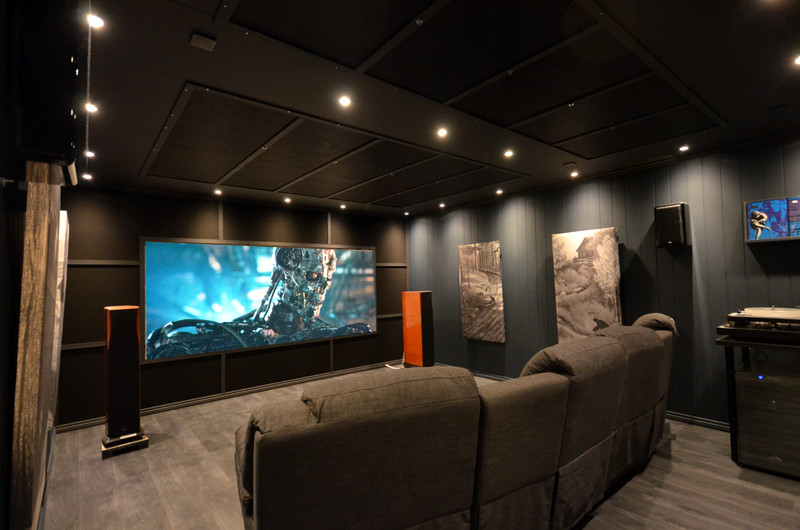

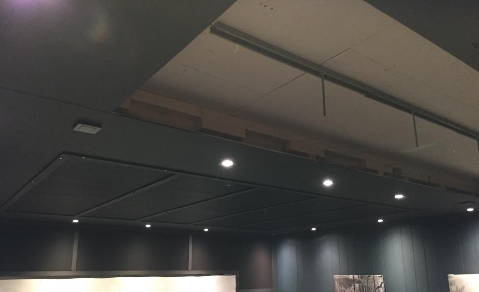

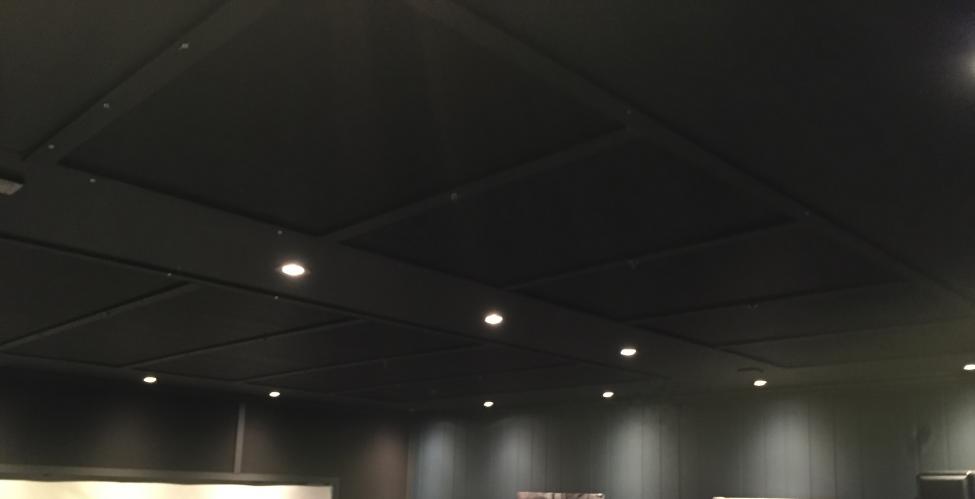

    Kom endelig i gang med taket i går

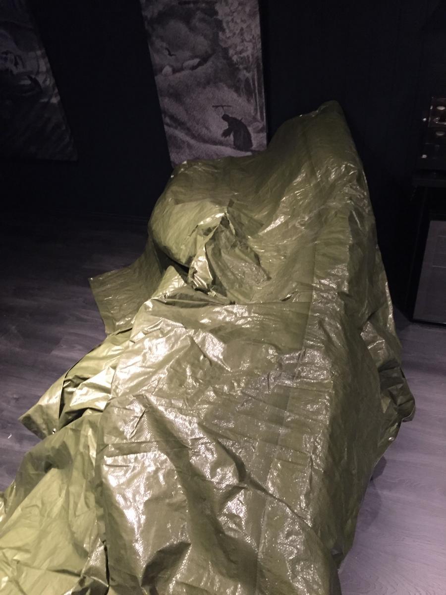

    Startet med å dekke til sofa, gipsstøv er ikke fint for stoffet.
    Gjengestag monteres "snorrett". Måtte riktignok justere litt underveis, men greit å ha noenlunde riktig utgangspunkt.
    Og dermed var jeg klar for rammeverk!
    Liten vits å gi seg da, så smalt opp ett par plater også....
    Er veldig fornøyd med det estetiske resultatet. Har ikke testet noe musikk/film enda, men merker at akustikken i rommet er veldig forandret bare ved å være der. Platene er 10cm tykke og har ca 5cm luft over.
    Fikk hjelp av fatter til dette, fikk en god teknikk etterhvert så muiig jeg går på den lille åpningen alene hvis jeg blir for utålmodig

    Ja er noe med det å få på plass de siste bitene i puslespillet, blir liksom et anne inntrykk, ble veldig bra :)

    Var det 10 cm flexi a plater du gikk for ?
    Det ser veldig flott ut. All grunn til at du skal være fornøyd :)

    Rolig stemning her mens jeg drikker kaffe & vurderer om jeg skal gi gass på resten av taket eller spille en plate til. Låter ganske fint her nå, blir spennende å få gjort noen målinger etterhvert.

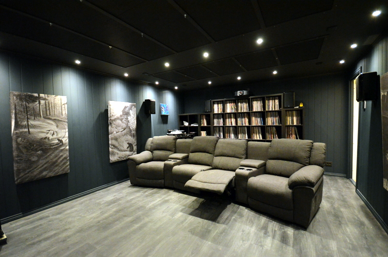

    Kjapt mobilfoto :) Nå blir det en tur i skogen med bikkjene før Manchester derby. Får håpe jeg rekker både å ta noen ordentlige bilder samt lytte litt i kveld!
    Torolan
    16.07.2010
    2.822
    1.169
    Dette har virkelig blitt kjempestilig :)
    Du har gjort en knallinnsats her , og du har all grunn til å være stolt av dette rommet - her får du nok mange fine stunder både med film og musikk :)

    Ble bærre lækkert, hadde nok hatt problemer med å kom meg i seng om kveldan, men det e vel ikke noe problem for du sover vel godt i sweet spot ;)
    E dokk heilt ferdig no?
    Ser hvertfall slik ut!
