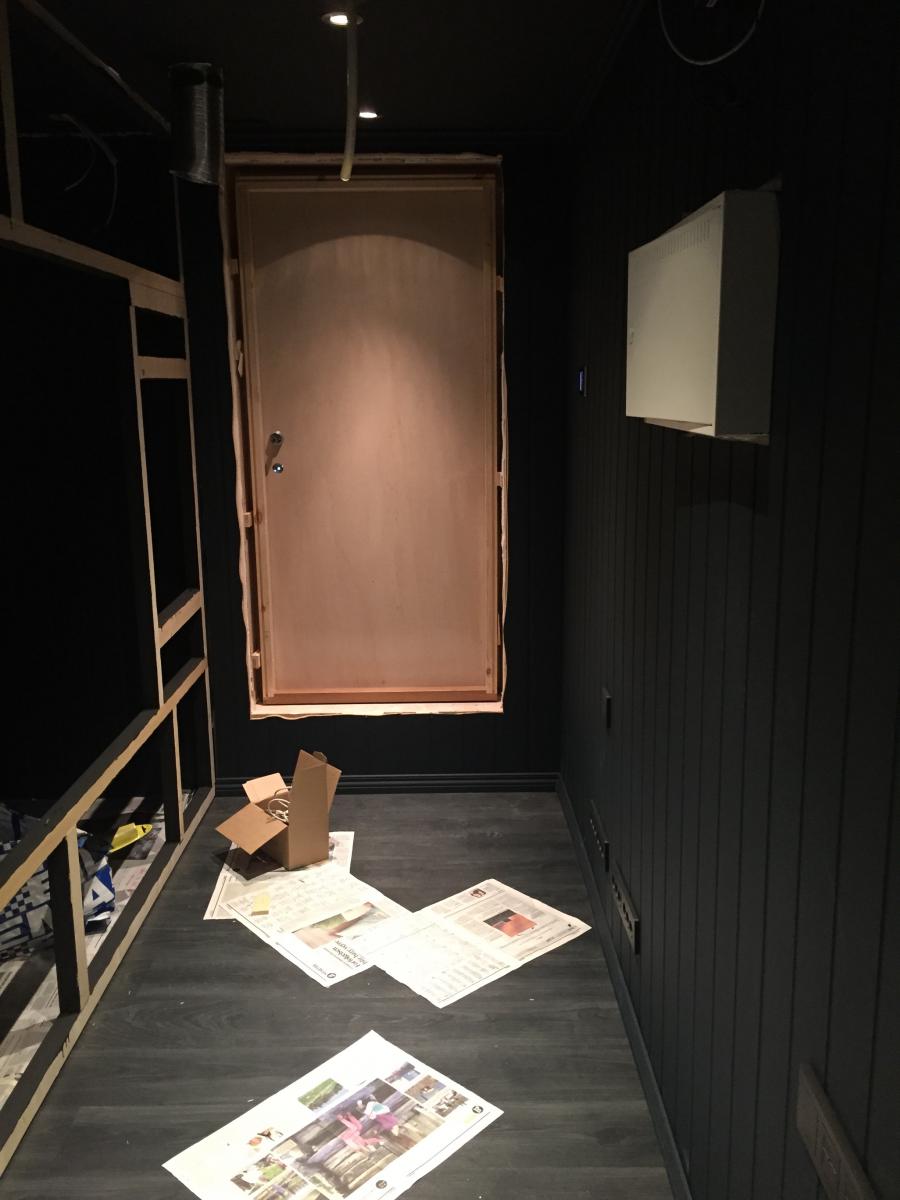

    Når alt er ferdig, hvordan får du tilgang til baksiden av lerretsveggen for utskiftning av utstyr og lignende?
    Antonsen
    09.04.2010
    5.093
    5.938
    Hvittingfoss
    Vis vedlegget 331939
    Gjennom denne døra :)
    går ut til selve garasjen, så må kjøre ut en bil for å komme inn men når først alt er oppe å gå kommer jeg nok til å måtte inn der så ofte. Blir nok endel testing før jeg setter opp lerretet.

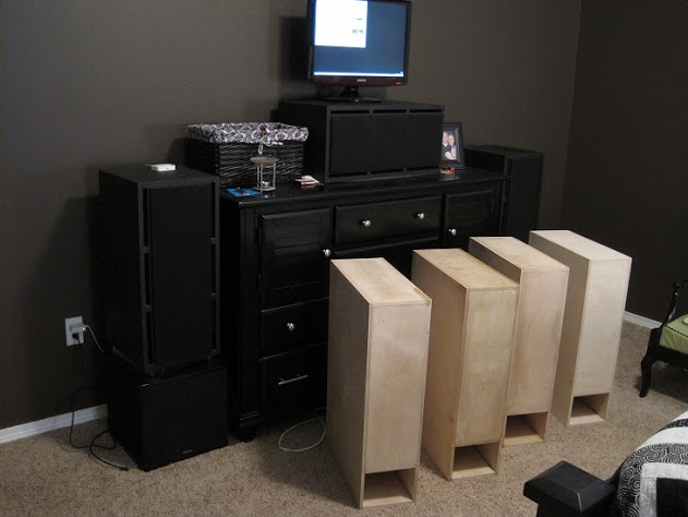

    Kommer til å bli en blåkopi av volvotreter og eminence horn, mest fordi den ser "enkel" ut å bygge, har god omtale samt at jeg forstår relativt lite av å gjøre beregninger selv. Har en gammel stereo forsterker, på rundt 130W, mulig denne kan brukes provisorisk? Ellers går jeg ikke av veien for å bygge noe klasse D, dette har vært noe jeg har hatt lyst til lenge, men så er det disse penga da... :)
    Men, dette å sitte ute på verandaen mens en tenker på slikt må være ett luksusproblem :) God helg!

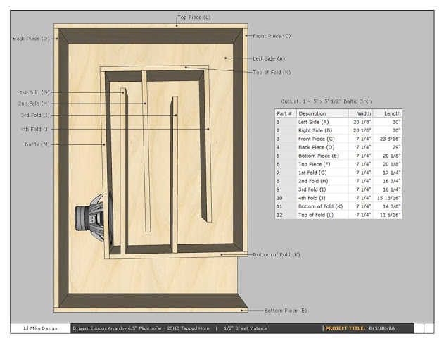

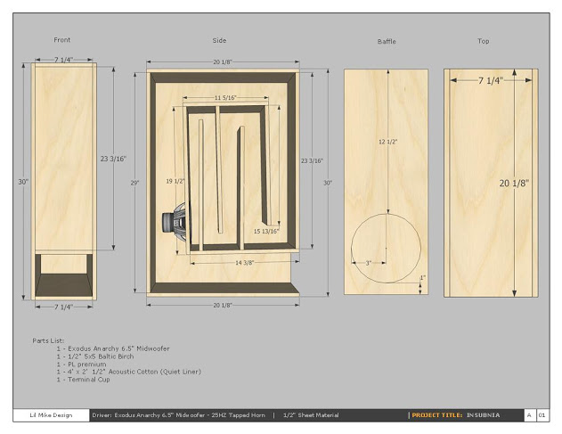

    Vel, etter litt mer studering ser jeg at volvotreter sine horn blir altfor høye i mitt rom. Derfor har nå googlet litt, og sirklet meg inn på Anarchy 25hz tapped horn. Noen som har kjennskap til disse? Ser enda enklere ut å bygge, og her kan jeg gå for to med en gang.
    Disse går ikke like dypt, men vet ikke hvor stor forskjell de 5 hz gjør?
    Forstår jeg det riktig når det er brukt 12mm kryssfiner?

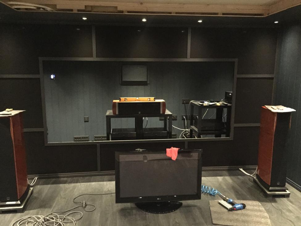

    Ikveld tenkte jeg å slappe av litt med litt testing, så jeg koblet opp en gammel TV for å se hva jeg driver med. Når jeg først hadde dette oppe tenkte jeg å teste ett par filmklipp også - men sånn ble det aldri. Jeg fikk aldri lyd og bilde samtidig (fra mediaspilleren, når jeg kjørte pink noise for å teste lydnivåer etc fikk jeg lyd og bilde samtidig). Skrudde jeg av TV fikk jeg lyd, men så fort TV ble skrudd på fikk jeg kun bilde. Dette gjelder begge utgangene på prossessoren, begge inngangene på TVen samt jeg prøvde flere forskjellige innganger på forsterker... Finner ingen innstillinger som skulle tilsi dette, prøvde for gøy å velge HDMI audio på tv, men da fikk jeg ikke lyd noen sted. HDMI handshake problemer? Hva kan gjøres eventuelt..?
    Vurderte å kaste alt ut på veien, men tror ikke det hadde hjulpet - hvertfall ikke langvarig ;)

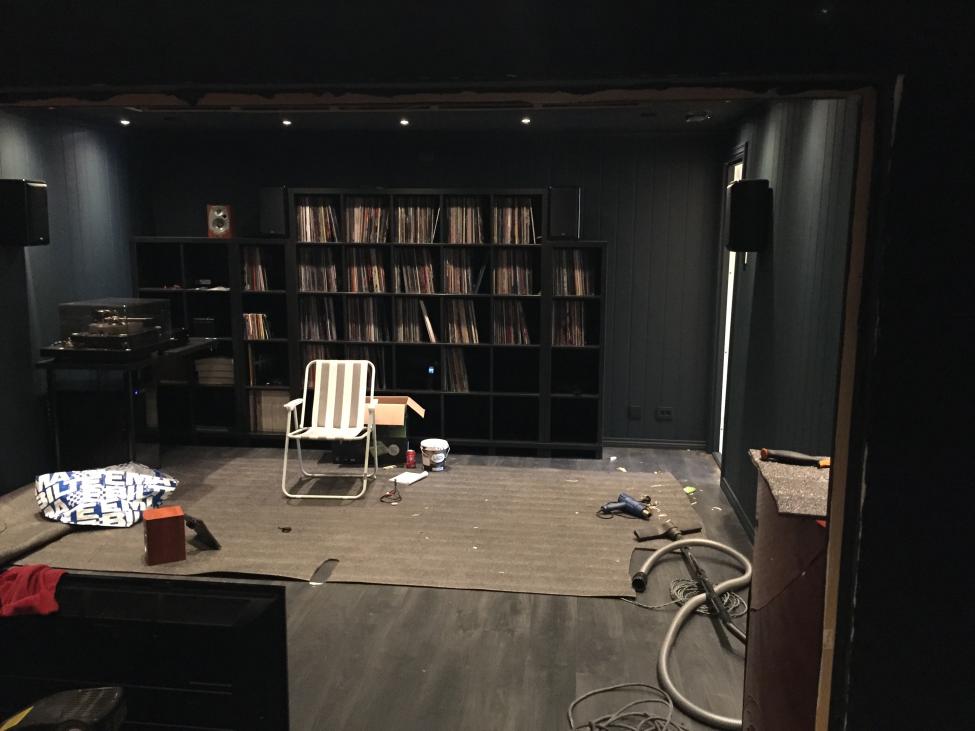

    Hehe, ja - gir ikke opp, men tror ikke det blir så altfor mye feilsøking på dette, ikke lenge til nå så skal jeg uansett sette opp lerretet, og da vil jeg ikke kunne trekke hdmi til tven lenger - var mest for å teste litt. Irriterende der og da, men sånn er det. Mistenker at er noe HDMI issue greier, som forhåpentligvis vil gå over av seg selv når TV blir byttet ut med projektor. Typisk nok den andre gangen jeg ville bare slappe av med en LP fikk jeg bare lyd i den ene kanalen. Etter dobbeltsjekking av alle plugger jeg har loddet selv, uttak i veggen osv byttet jeg ut en og en kabel til problemet ble løst. Fasit? En av de få fabrikkferdige kablene mine hadde en dårlig lodding.... de ble kastet og jeg lagde ett nytt sett selv. 2,5 timers jobb alt i alt så jeg rakk kun en låt før tiden var brukt opp :)
    Status nå er at gangene er 90% ferdig, gjenstår kun litt akryl i listeskjøtene samt noen få stumper med hjørnelist. I tekniskrom er det to hjørnelister som må monteres etter at de er malt, samt 2 hjørnelister i selve kinoen.
    Det som gjenstår etter dette i kinoen er:
    -lydplater på vegg
    -lydplater i tak
    -lerret
    -DIY playanddisplay hylle over platespilleren
    Målet er nære :)
    I tillegg skal det bygges ett tapped horn, kjøpe projektor og eventuelt en bluesound/mac mini.
    Når alt dette er gjort skal det nytes en stund, før jeg tar en tur til deg for inspirasjon til LA ;)
    Har trua for å bygge ncore etterhvert også.

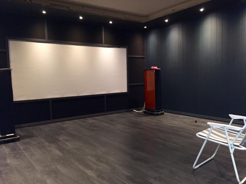

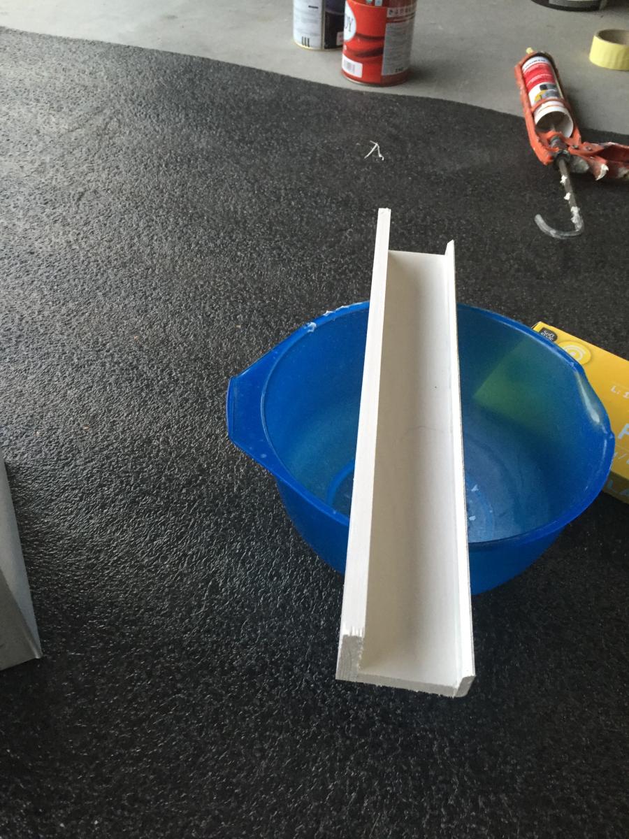

    Dagensinnsats besto av å gjøre ferdig lerretveggen:
    Listene/ramma til lerret bygger litt over åpningen slik at når jeg setter inn lerretet fra baksiden vil den gå i mot og hindre at det faller inn. Litt vanskelig å ta bilde av.

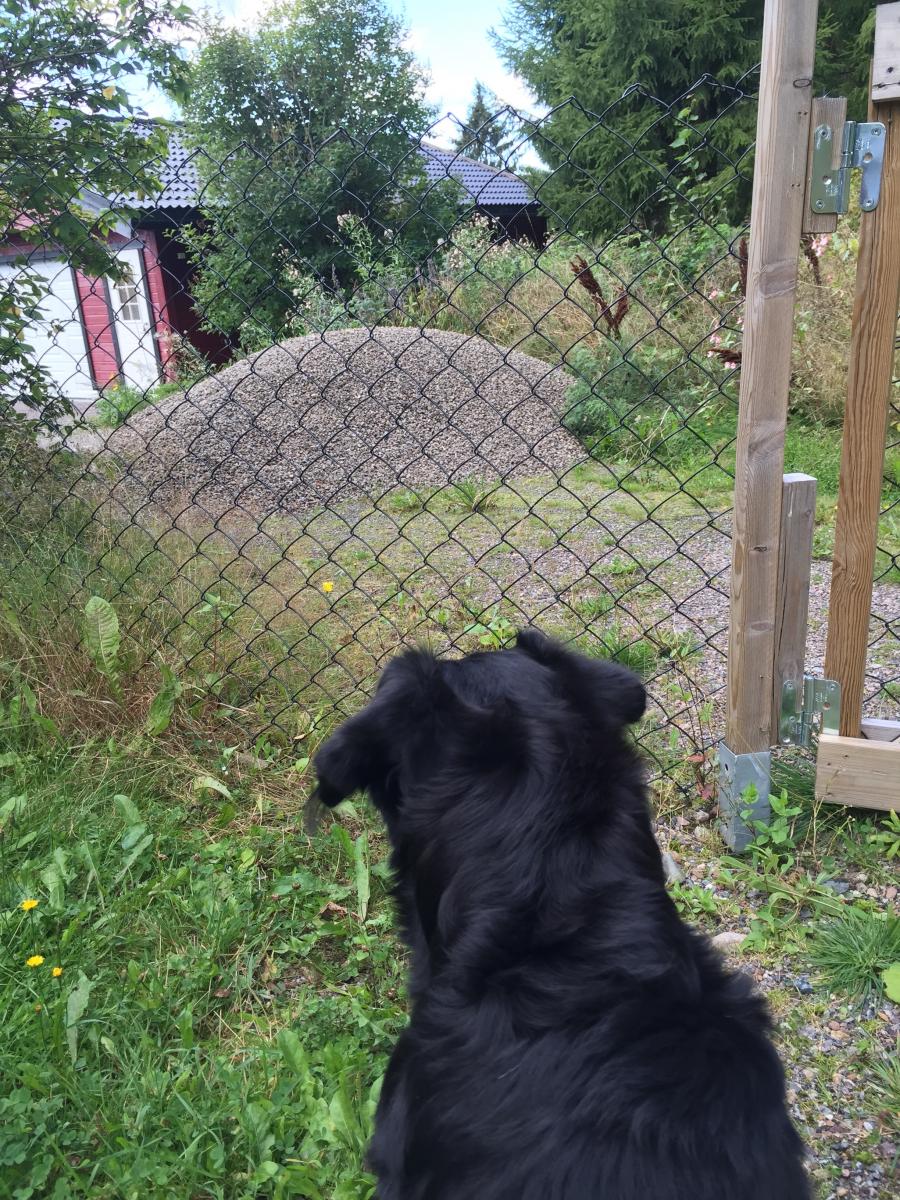

    Ellers har jeg en jobb ute, rundt huset og garasjen som jeg må prøve å bli ferdig med før vintern.
    Får litt hjelp av de firbente, men gravingen blir veldig ustrukturert ;)

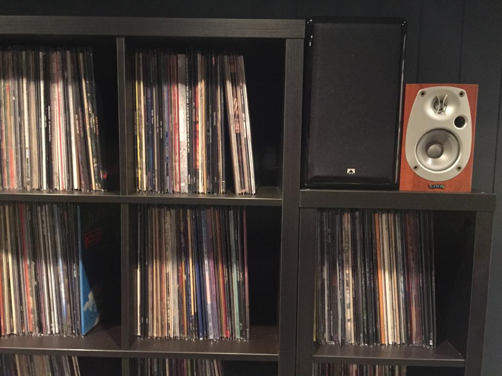

    Neste på programmet er lydplater på veggen samt hylle for LPer. Forhåpentligs til neste helg igjen :)

    Blir Oberst dette, stort er det lerrete og er det 2.35:1
    men hylle til lp plater, er det fuldt i reolen?
    Antonsen
    09.04.2010
    5.093
    5.938
    Hvittingfoss
    Husker ikke målene i farta, men er 2.35:1 ja. Hylle til platene var litt dumt skrevet av meg, men skal lage jo en "play-and-display" hylle. Syns de ferdige rammene på big dipper osv er alt for dyre.

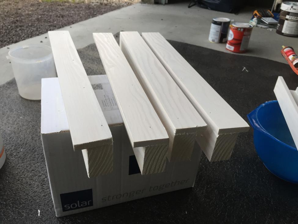

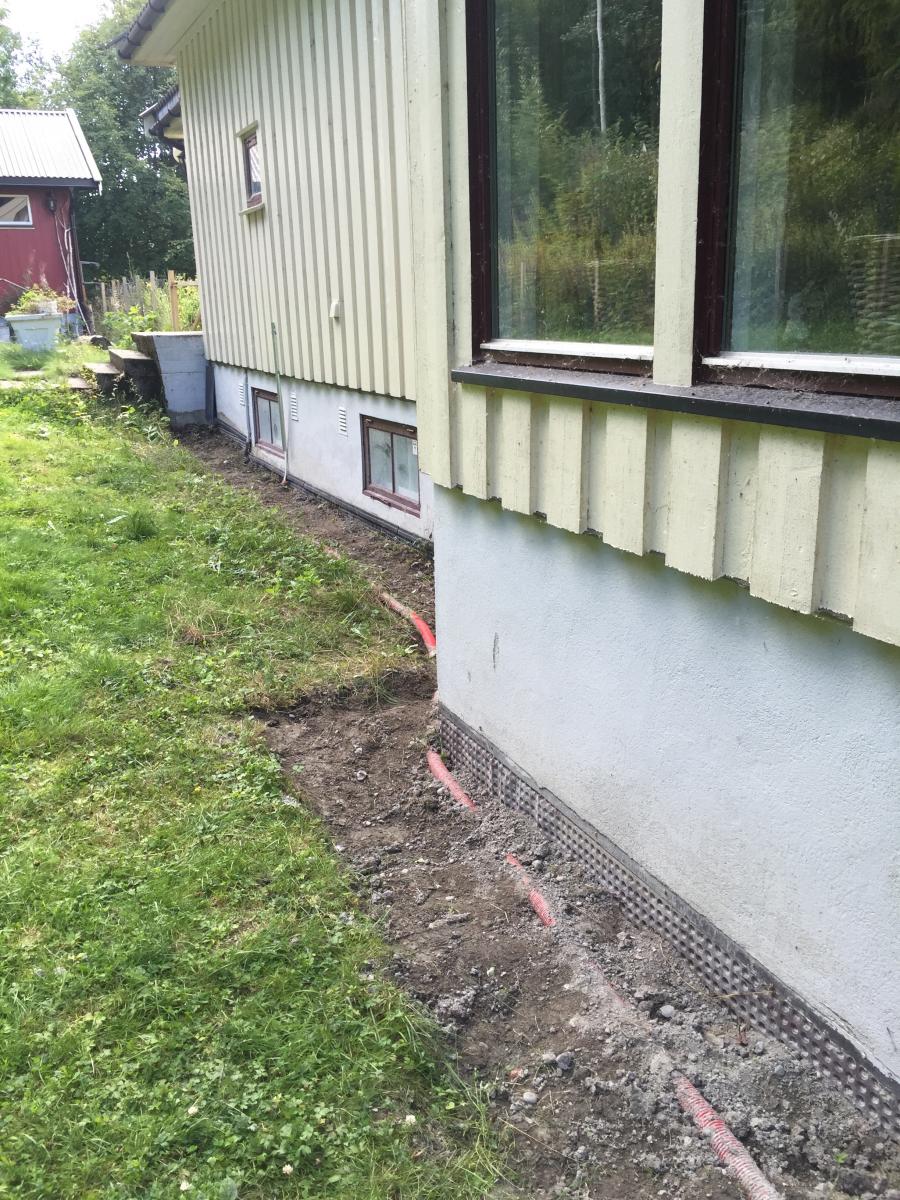

    Mens jeg har gravet videre i jorda og klargjort for pukk har kona kappet og grunnet festene til akustikkplatene:
    og begynt på "play-and-display" hylla som skal henge over platespilleren. Blir bra :)
