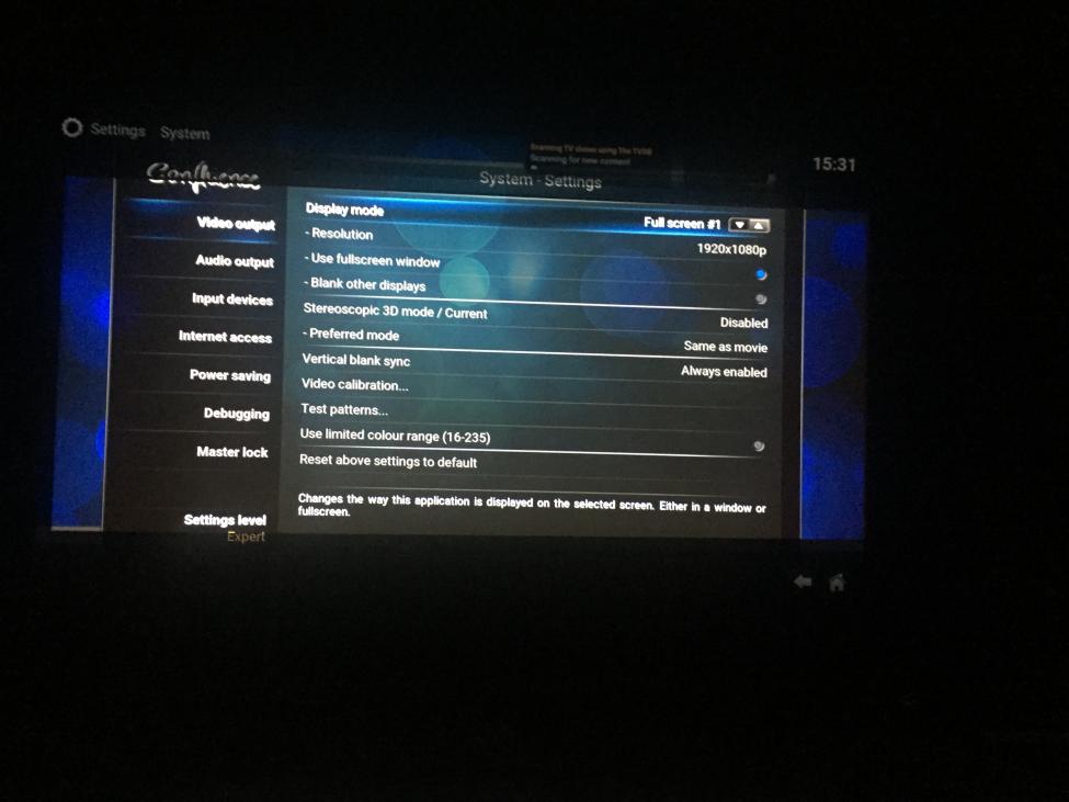

    Ja, det kan hende... :) Har ingen HDD i maskina heller så vet ikke om det fungerer så bra... har en popcorn hour til 3D i nødfall..
    Desverre har jeg fått samme feil med kodi som jeg hadde tidligere på windowsmaskina, klarer ikke å huske hva jeg gjorde av innstillinger for å bli kvitt problemet...
    Her er innstillingene
    Dette er kodi som fungerer på gammel maskin:
    Fryktelig irriterende, lar seg nok fikse, klarte det jo til slutt forrige gang. Hadde jeg bare husket hva jeg gjorde....

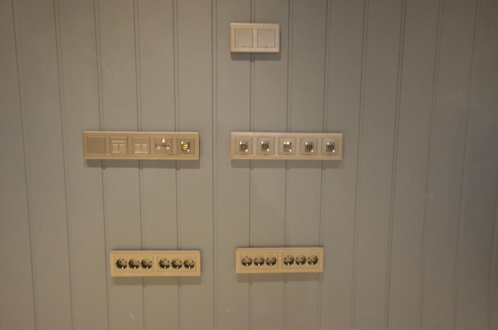

    Ble endel uttak bak stereobenken, håper jeg har husket på alt. Speakon til høyttalere. Til høyre utenfor bildet er det satt opp to xlr kontakter som går ut til platespiller i selve kinoen.
    Vis vedlegget 328957
    Hvordan gjorde du det med hdmi, hvor får man kjøpt kvaliets vegguttak?

    Jeg tok bare en blindplate, og borret stort nok hull slik at kabelen går i mellom - altså ingen egen kontakt.

    ok, da spørs det om jeg mangler en 1/2 m kabel for din løsning.
    Ser ut som du har grei kontroll på kabler og kontakter, kanskje du vet hvor slike vegg kontakter er å få tak i?

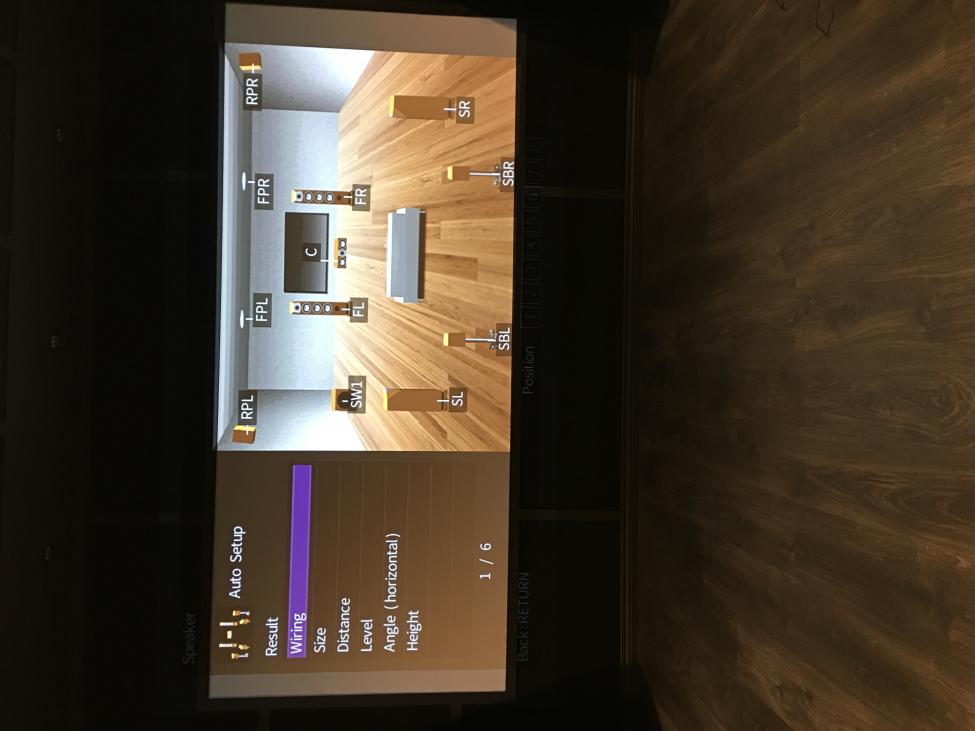

    Ikke fått testet så mye enda, men veldig uvant med Yamaha oppsett :) blir nok vant til det til slutt, tok bare 1-2 år før jeg følte at jeg kunne Marantzen hehe

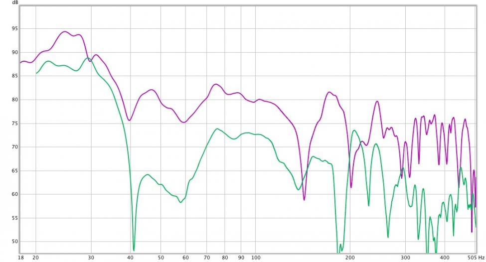

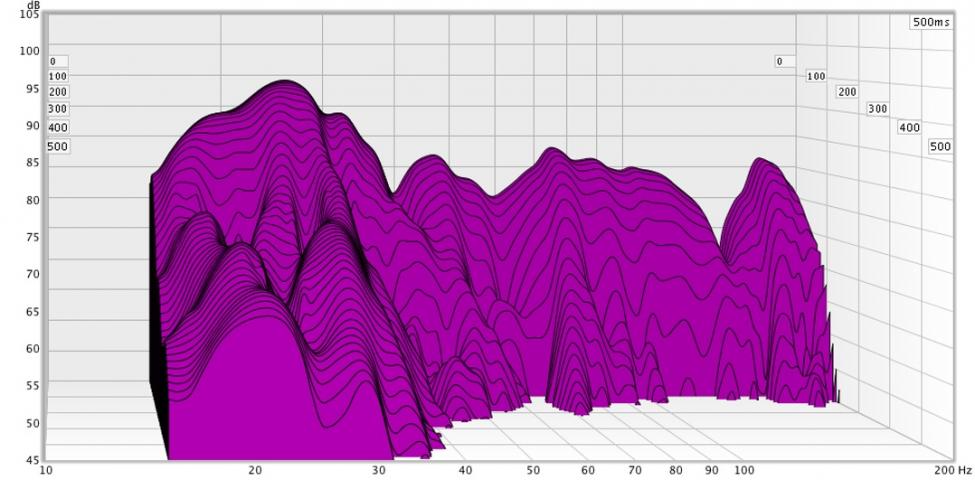

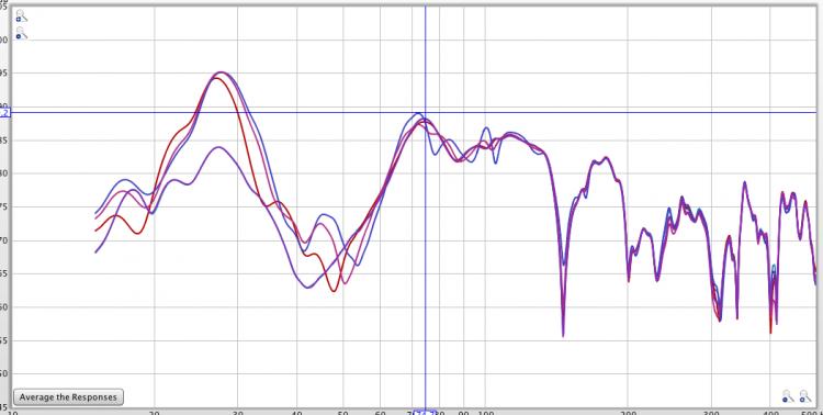

    Tok litt målinger i dag med REW, lenge siden jeg har gjort det men dippen jeg hadde tidligere på rundt 40-50hz er tilbake, dette er også noe jeg syns jeg hørte. Har tatt to målinger her, en i "straight" som jeg tror er samme som pure direct + sub samt en i "stereo" som antageligvis er med ypao. På min gamle marantz spilt jeg mest i stereo modus da jeg syns dette låt best.
    stereo:
    Legger ved den siste målingen jeg tok av Marantz i desember:
    Nå har jeg også to subber forran, når jeg målte med marantz hadde jeg bare en. En av årsakene til at jeg bygde sub nr2 var for å få mer headroom og litt jevnere bassrespons. Sånn sett var dette litt skuffende.
    Noen forslag til tiltak? Jobbe mer med ypao - eq i bassen? Demping bak lerretet er også kanskje en mulighet, men blir litt vanskelig å få plass pga all elektronikken.

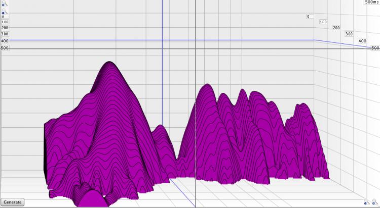

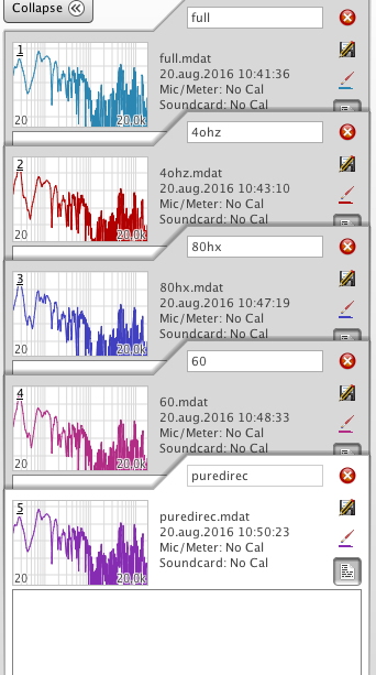

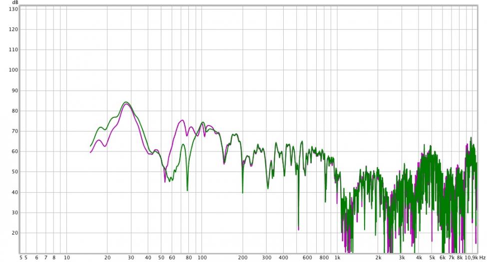

    Tok en liten runde til med målinger. Har prøver jeg forskjellige delinger på frontene, 40, 60 og 80 hz. full range og pure direct.
    Ser ut for meg som jeg primært flytter dippen.

    Om du flytter den dippen ved å endre delefrekvenser, så tyder det egentlig på at subben har dårlig timing.
    Test å skru på pink pn fra 20-200hz og åpne rta vinduet. Ha samme sekvens lengde i rta vinduet og på pink pn.
    Justert så avstand på sub ved å se på rta plottet. Se om dippen hever seg når du treffer riktig timing mellom front/sub.

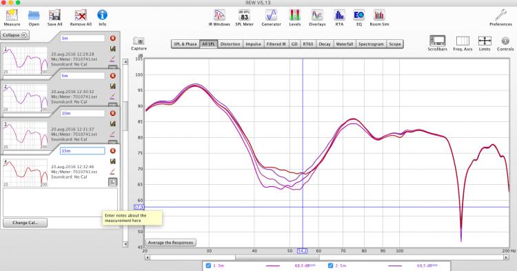

    Det så ut som den flyttet seg litt når jeg målte slik som du sa, mens når jeg kjørte 4 nye målinger tyder det kanskje mer på at den jevnet seg ut mer?
    antall meter av avstand jeg setter subben på. 3M er det den foreslo selv automatisk
    Jeg har justert noe eq her.
    Takker for all hjelp jeg har får :)

    Kan dette ha noe med forsinkelsen i hornet på sub og gjøre tro.
    Har du prøvd å fasevende sub 180grader. Bare for å se hva som skjer :)

    Prøv som Niko er inne på å fasevend enten subber eller høyttalere. Kan være at de har negativ og positivt utslag ved delefrekvens.

    Det er også det jeg nevnte med tid. Tipper det er en kansellering som følge av tid eller fase mellom horn og front.

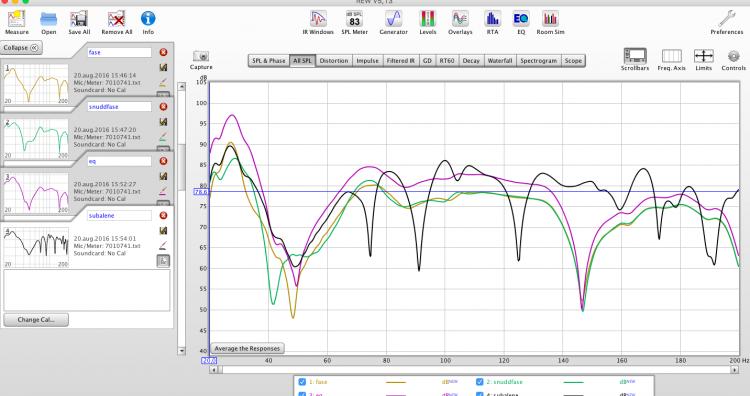

    Når jeg snudde fase kom dippen der hvor jeg deler (40hz).
    Tok også en måling med sub alene, ser ut til at det er dipp samme sted med mindre. Blir veldig usikker av dette. Hadde beste måling med marantz med en sub i midten. Kanskje en ide og plassere begge i midten baklerretet?

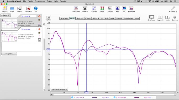

    Prøvde litt til med deling 60hz:
    Er vel også 60hz deling som ser best ut, og her er det ganske tydelig at den skal stå i reversed.
    Nikko03
    15.11.2008
    4.469
    2.958
    Så vel ut til å bedre seg ved 60hz fasevendt :) kan være håp om å komme i mål nå :)

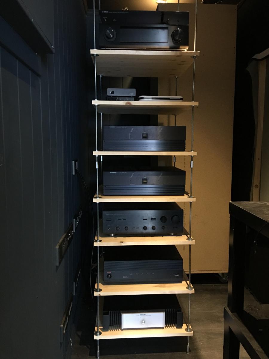

    Er på utkikk etter en bedre løsning til rack/hyller for forsterkere. Noen som har noe forslag, som bygger minst mulig i bredden og hvor man gjerne kan justere høyden på hyllene etter behov. Trenger da plass til minst fem effektforsterkere, prossessor, og satellitt tuner.
    Helst noe billig :) utseende har ikke allverdens å si, men pga subbene har jeg begrenset plass.
    kanskje dette er veien å gå?
    http://www.positive-feedback.com/Issue16/diyrack.htm
    Nikko03
    15.11.2008
    4.469
    2.958
    Fin vei å gå det. Mange har tatt den varianten. Bare i treverk. dvs innom ikea etter heltre benkeplater og innom feks biltema
    etter gjengestag og muttere + skiver :)
    Antonsen
    09.04.2010
    5.093
    5.938
    Hvittingfoss
    Ja tror det er det beste. Har faktisk gjengestag, ymse muttere & skiver samt noen sponplater og noe kryssfiner liggende i uthuset... Spørs om det blir litt bygging til helga :)
    Antonsen
    09.04.2010
    5.093
    5.938
    Hvittingfoss

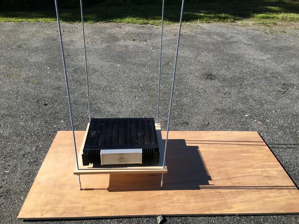

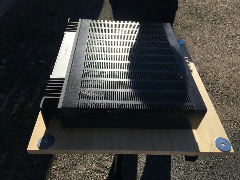

    Da ble det litt bygging i helgen. Gleder meg ikke til å koble all galskapen sammen igjen... Tenkte å korte ned og gjøre kablene akkurat passe lange, så blir litt lodding også. Yamaha har også xlr inn, så bytter nok plugger på kabel fra riaa.
    Prøvemontering for før hulltaking av alle platene
    Ble slik til slutt, er fornøyd - billig og praktisk.
    Blir noen timer med fotball nå, så blir neppe noen svidde fingertupper av loddebolten før imorgen.
    Lager nok noe tilsvarende for senterht etterhvert også.
    LITT kjedelig å skru muttere da!
    AndersR
    15.05.2011
    5.419
    4.426
    Kult!
    Hvordan opplever du stabiliteten på et så høyt oppsett? Dønn stødig, eller flekser det en del?
    Antonsen
    09.04.2010
    5.093
    5.938
    Hvittingfoss
    Vel, dønn stabilt er det ikke. Men syns det er stabilt nok. Hadde jeg hadde bedre plass hadde jeg kanskje laget to i stedenfor en høy. Er totalt 2m med gjengestag, men hadde bare meters lengder - så ble en skjøt, men tror kanskje ikke det gjør noe med stabiliteten.

    Hvis du trer rør med litt dimensjon (feks 42mm rustfritt) utenpå gjengestengene så vil det bli mye mer stabilt og penere, da trenger du bare muttere øverst og nederst :)
    ja, hadde jeg hatt dette synlig og ikke bak ett lerret hadde jeg nok tenkt litt mer på estetikken :)
