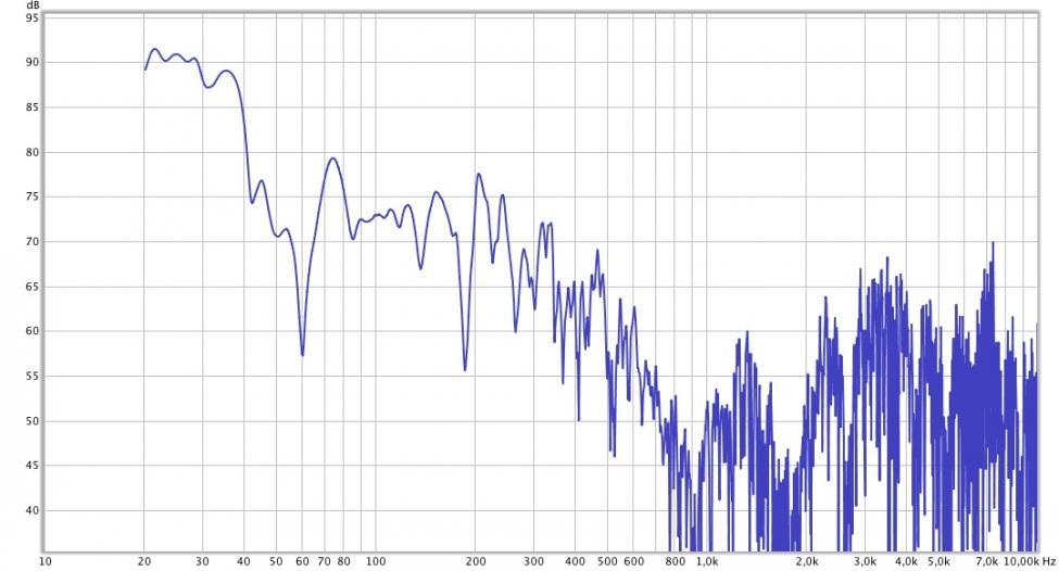

    Prøver å legge ut mine første målinger, dette er da uten RK og ingen sub.
    Jeg har helt sikkert noen feil innstillinger, men er første gang jeg gjør dette :)
    Vet ikke om alle grafene jeg legger ut er nødvendig heller?
    Hva kan leses av dette?

    Du kan eventuelt også legge ut hele mdat-filen slik at filen kan analyseres i detalj.
    Uten å være noen rev på REW så ser ikke dette helt OK ut :confused:

    Må legge til at jeg har målt med begge høyttalere, dette var muligens ikke helt etter boka... Jeg er helt sikkert på bærtur her :)

    Mik plassert nøyaktig?
    Mik satt til -12 i generator? Default er-20..
    Er nok noe å jobbe med her. Venter med å kommentere til du er sikker på hvordan måle.
    Går fint å måle begge, det er jo "totallyden" du måler da. Men mål gjerne H og V ht hver for seg også, lettere å se evt problemområder. Kanskje blir det bedre måling helt oppe også.
    Du har jo en liten peak ved 70 - 80 Hz etterfulgt av en dip som tidligere nevnt. Peaken er nok ikke et problem for Audyssey, men dippen var mye større enn jeg trudde. Du er nok litt uheldig med ht-plassering i forhold til rom. Men den gode nyheten er at dette er i området som subben er tiltenkt, så du kan jo leke litt med plassering av den. men den var jo litt stor, da :).
    Spent på målinger på sub, den blir jo nøkkelen her.
    Oppover er det vel smårusk også, men Audyssey tar vel dette noenlunde greit? Etterklangtiden ser bra ut sånn jeg ser det.

    Oi, det ble plutselig mye målinger :).
    Må innrømme at jeg ikke får helt tak i hvor du bør sette inn tiltak. Målemafiaen og akustikk-gutta må på banen!
    Du har jo møysommelig bygd opp rommet fra grunnen av. Sjekket du noe opp mot romkalkulatorer? f.eks: mh-audio
    Du er vel noenlunde låst på plassering også? Men mønsteret går jo forsåvidt igjen med peaker og dipper. Den smale dippen ved 40 Hz er sikkert ikke så hørbar (kansellering fra frontvegg??), men verre med et bredt lavt nivå mellom 40 og 70 Hz. Du kan jo prøve å dele ved 70 - 75 Hz og heve nivået igjen på sub. For deretter å ta ned sub-nivået rundt 30 Hz med DSP/EQ.
    Hvordan er den frontveggen bygd opp egentlig, var det et hulrom/scene midt på?
    Hvis du har flere ruller med glava/rockwool igjen etter bygginga, kan du jo prøve å stacke dem i hjørnene. Ellers som sagt så må du ty til akustikkgutta. Detter er vel mat for AtleT, Orso, Thohaug, Hutsefruts, Retep m.fl.
