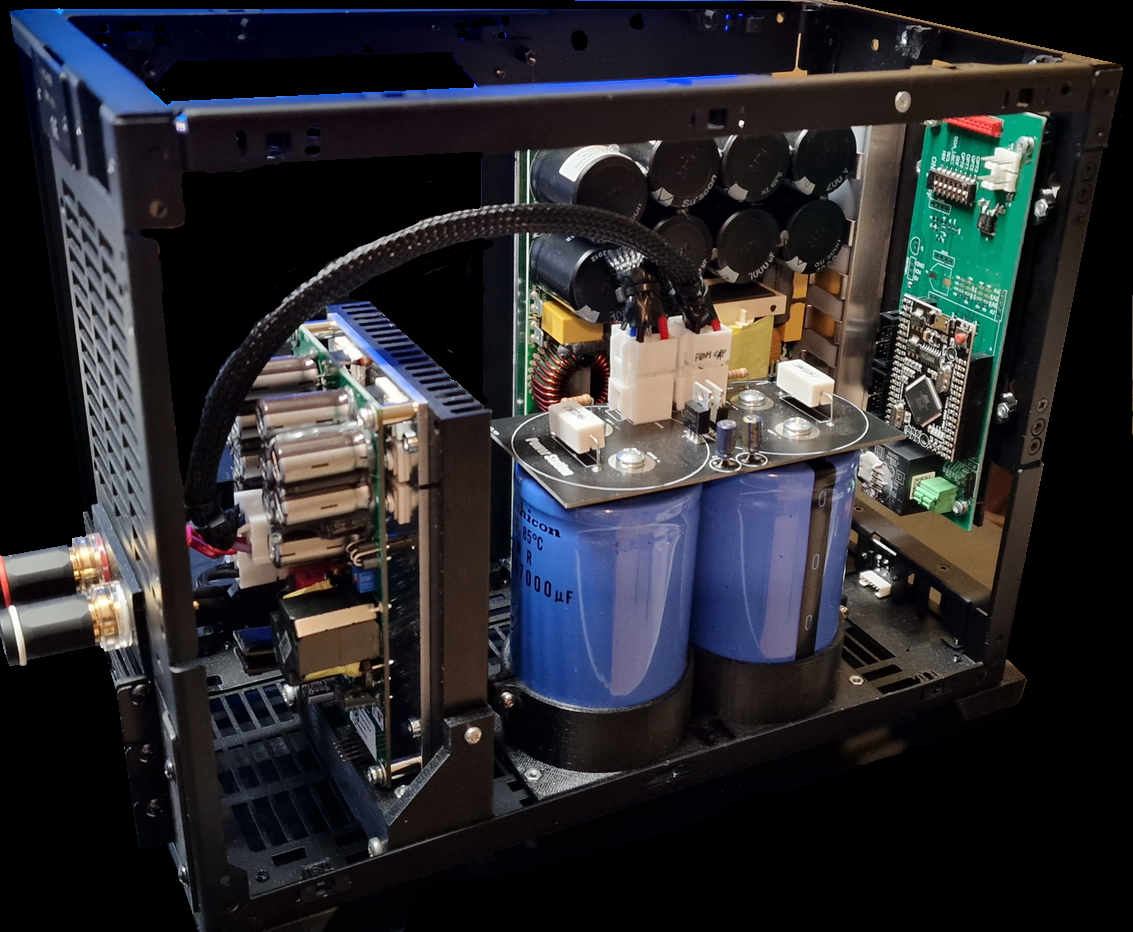

    Husker ikke målene i farta men 16 cm. brede og rundt 30 cm. høye.
    Vekt kanskje 4-5 kg., 1.200W effekt.

    Ser luftig og veldig flott ut det der.
    Knedahlˋs 1200/2000 moduler er også montert i et ganske luftig kabinett. Til tross for det blir min med 3 moduler/6 kanaler ganske varm ved pådrag over tid på krevende Quad elektrostater. Har målt 60 grader C etter timer med relativ høy musikk i stua.

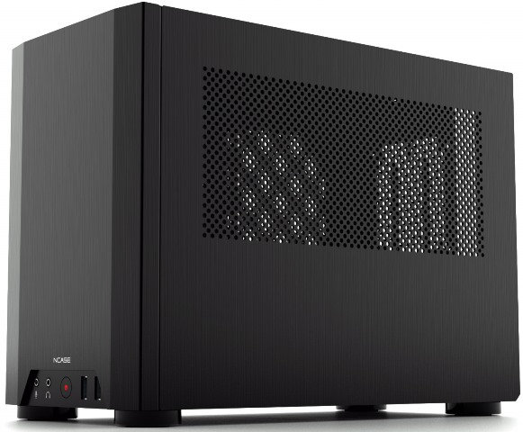

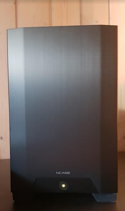

    Ikke digre - misforstå meg rett, men hensiktsmessige kabinetter. Og de trenger ikke være digre som sådan bare de har fornuftig plassert innmat og god naturlig ventilasjon. Her er et eksempel på kabinett med suverene temperaturforhold selv under full effekt drift..

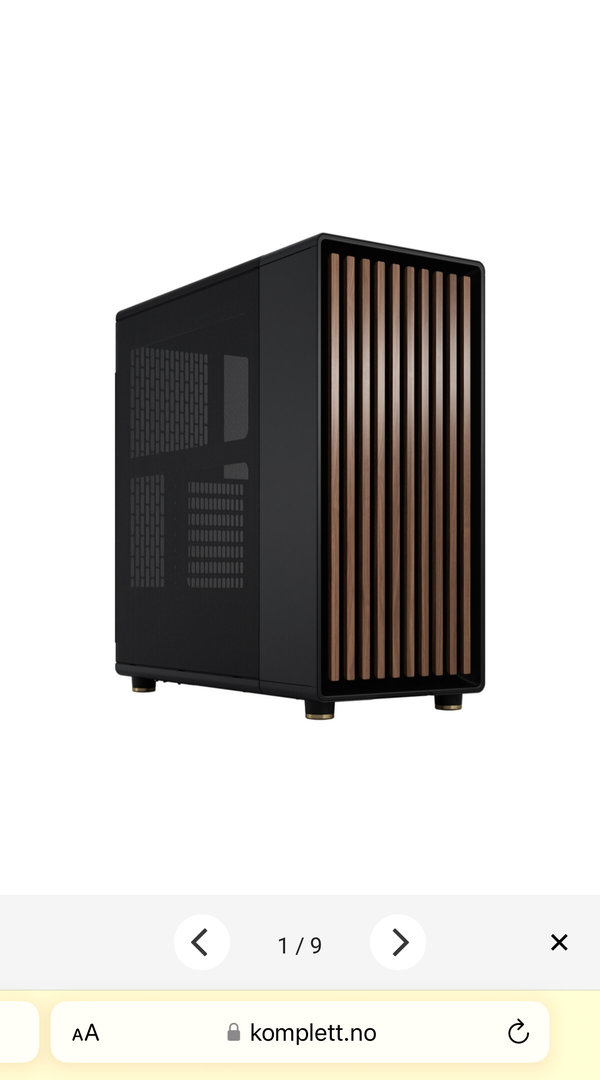

    Egentlig en god idé å bruke midi tower kabinett.
    Har litt sansen for denne
    57.496
    111.550
    Ja, valgte et slikt kabinett p.g.a. formatet (jeg ville ha elektronikken på høykant p.g.a. skorsteinseffekten ved varmeledning) og helt annen luftgjennomstrømning enn typisk benyttede "hifi" kabinetter. Anbefales. Think outside the box, INSIDE the box :LOL: :LOL:
    Dessverre produseres ikke dette kabinettet lenger men det finnes sikkert andre som er like godt egnet.
    Her blir det nye fronter i hel alu/glass så snart en del detaljer blir avklart med DSP og diverse indikatorer.

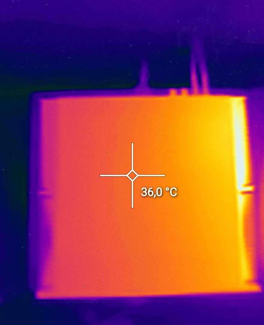

    Hvor måler dere?
    Min 1200 AS2 måler 42 grader på topplokk, 38 grader på siden og 36 grader på fronten av kabinettet ved idle. (det minste Galaxy kabinettet fra Knedahl)
    Jeg har ikke åpnet lokket og målt på selve modulen. Hvis jeg skulle hatt 3 moduler i samme kabinett, ville jeg nok følt på behovet for vifte.

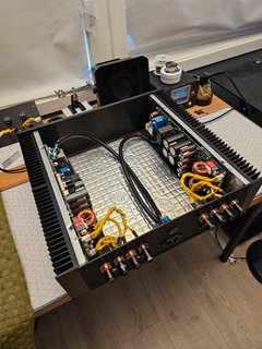

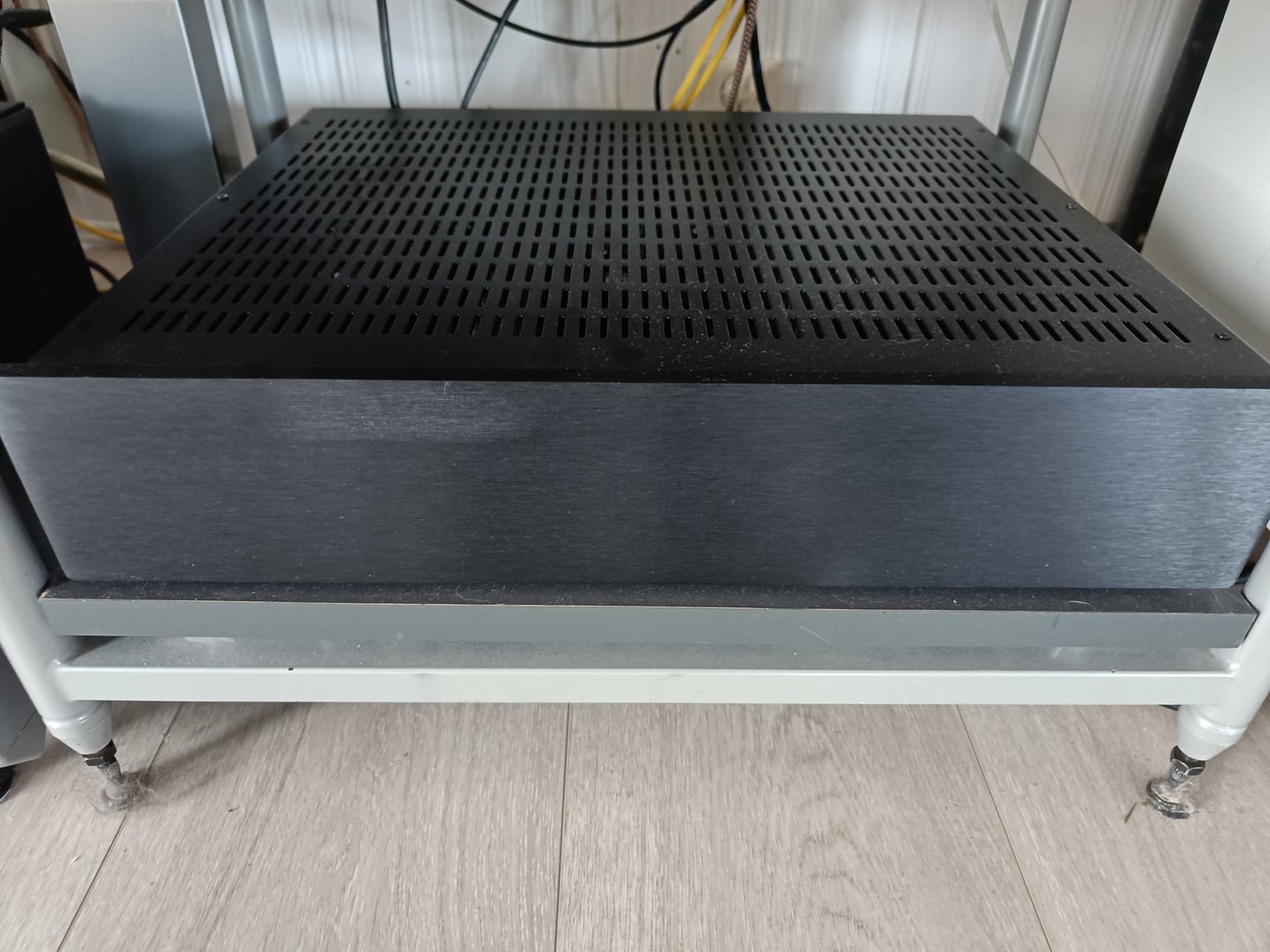

    Andreas Knedahl ICEpower 2000AS2. Der er en i hver side monteret på kølepladerne. Altså 2 i hver kasse.
    Jeg har haft mine stående tændt i nogle måneder konstant.
    Jeg har lagt et termometer ovenpå køleribberne og det viser 34 grader.
    Ovenpå låget viser det 29 grader. Det er uden musik.
    Efter afspilning af 1 cd vises der 35 grader på køleribberne.
    Her ser man placeringen af print.
    Vis vedlegget 953251
    De temperaturene der var jo ikke gale. Et åpenbart bedre design med sidemontering av modulene.

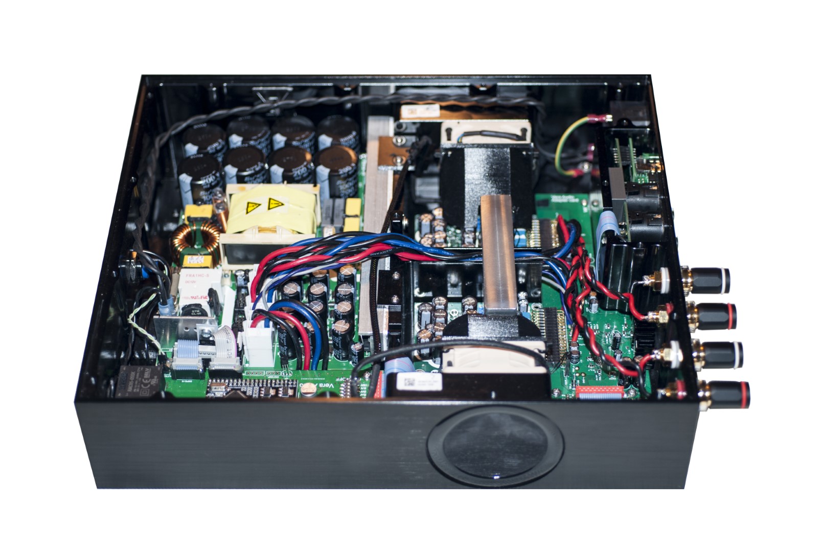

    Jeg har kommet fram til at det billige stålkabinettet greiene er montert i ikke holder kjølemessig og kommer til å montere modulene på kjøleribbene i et ordentlig effektforsterkerkabinett i løpet av et par uker. Kjøleribbene (300*120*50 mm) har en antatt spec på < 0,4 K/W.
    Monteringen blir liknende den @Sven_Palvig viser.

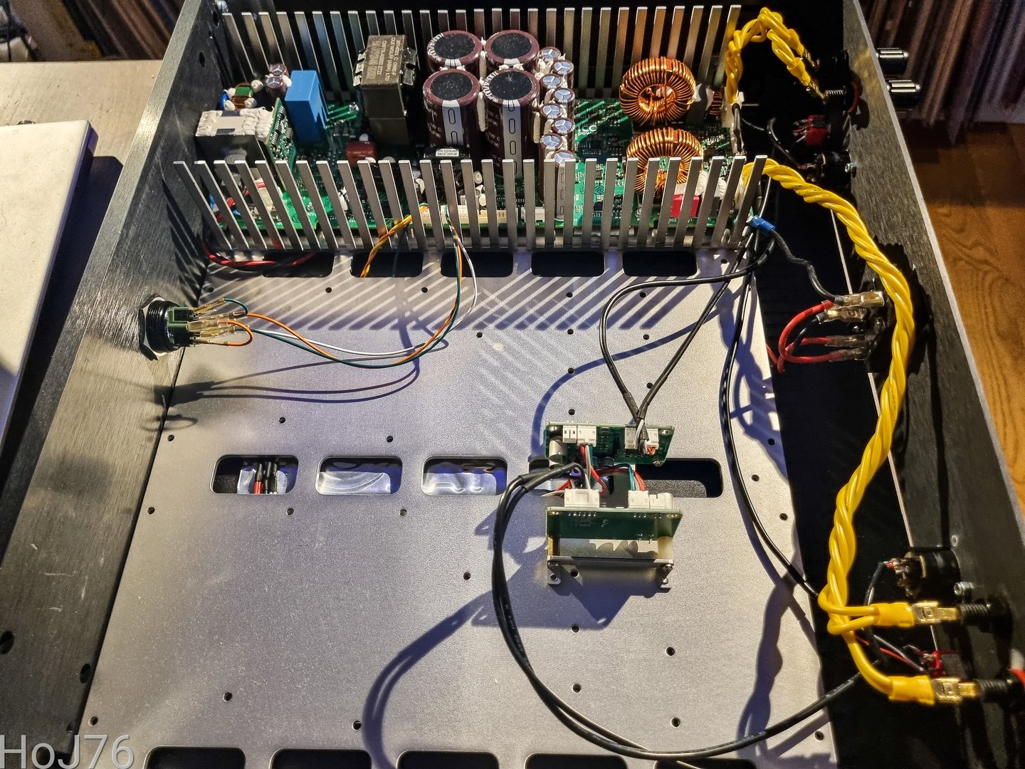

    Bilde av VA P400/1000 fra hjemmesiden:

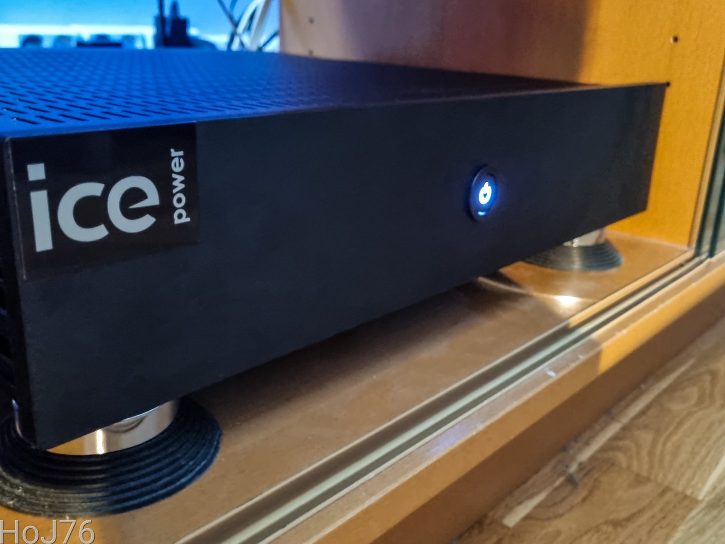

    Så lånt bilde av Hoj sin amp:

    Spørsmålet "to fan or not to fan" i en kasse kan jo være koblet sammen med hvor tett kassen er pakket? :unsure:
    Vis vedlegget 953992
    Vis vedlegget 953993
    For lokale «hot spots» så hjelper det ikke så mye med mer tomrom i boksen. For å avhjelpe dem så må en gjerne ha litt bevegelse i luften.
