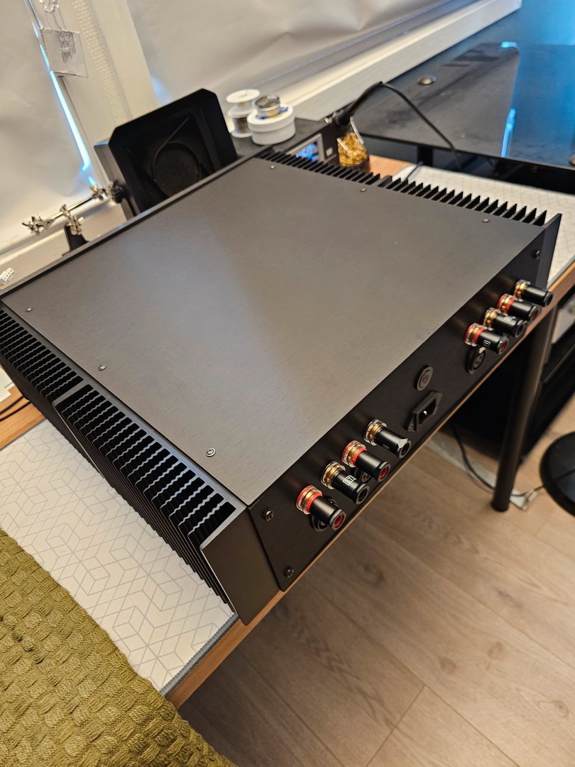

    Jeg kommer til å bestille en 2000as2 til i kabinettet etter hvert.
    Det bliver du glad for. ICEpower 2000AS er en fantastisk forstærker. Mine 2 er forbedret med bedre Furutech XLR, bedre kabler, bedre net brønd og højttalerbøsninger og det giver vel en mere ren lyd. I hvert fald står diskanten klokkeklar.
    Jeg kender ikke din højttaler, men den vil sikkert have gavn af de flere watt. Jeg har to ICEpower i hvert kabinet, så mine yder 2000 watt eller 1400 watt i 8 ohm, fordi de brokobles automatisk. Jeg er ikke bekymret for varmen. Mine klasse AB forstærkere bliver varmere.
    Jeg kører bi-wiring som jeg er synes gav et løft. Jeg har ikke erfaring med bi-amping og jeg ser ikke nogen fordel dermed. Fordi forstærkerne yder det fulde frekvensområde. Med aktiv deling er formodentlig godt. Jeg har ikke erfaring med det, men skal have det gjort med mine fronter, der i dag bliver assisteret med to 18 tommere subwoofere.

    Et flot kabinet, hvor bagpladen er lidt svag, hvis man tit skifter kabler. Men så flot. Et træstykke indvendig kan sikkert gøre det.
    Jeg ville bede om at få monteret et stik på bagsiden, så den evt. kan jordes på en nem måde. Det vil jeg gøre, hvis jeg køber en mere. Men jeg ved ikke om det er bedre.

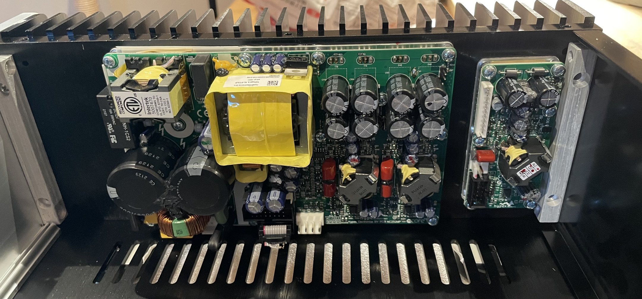

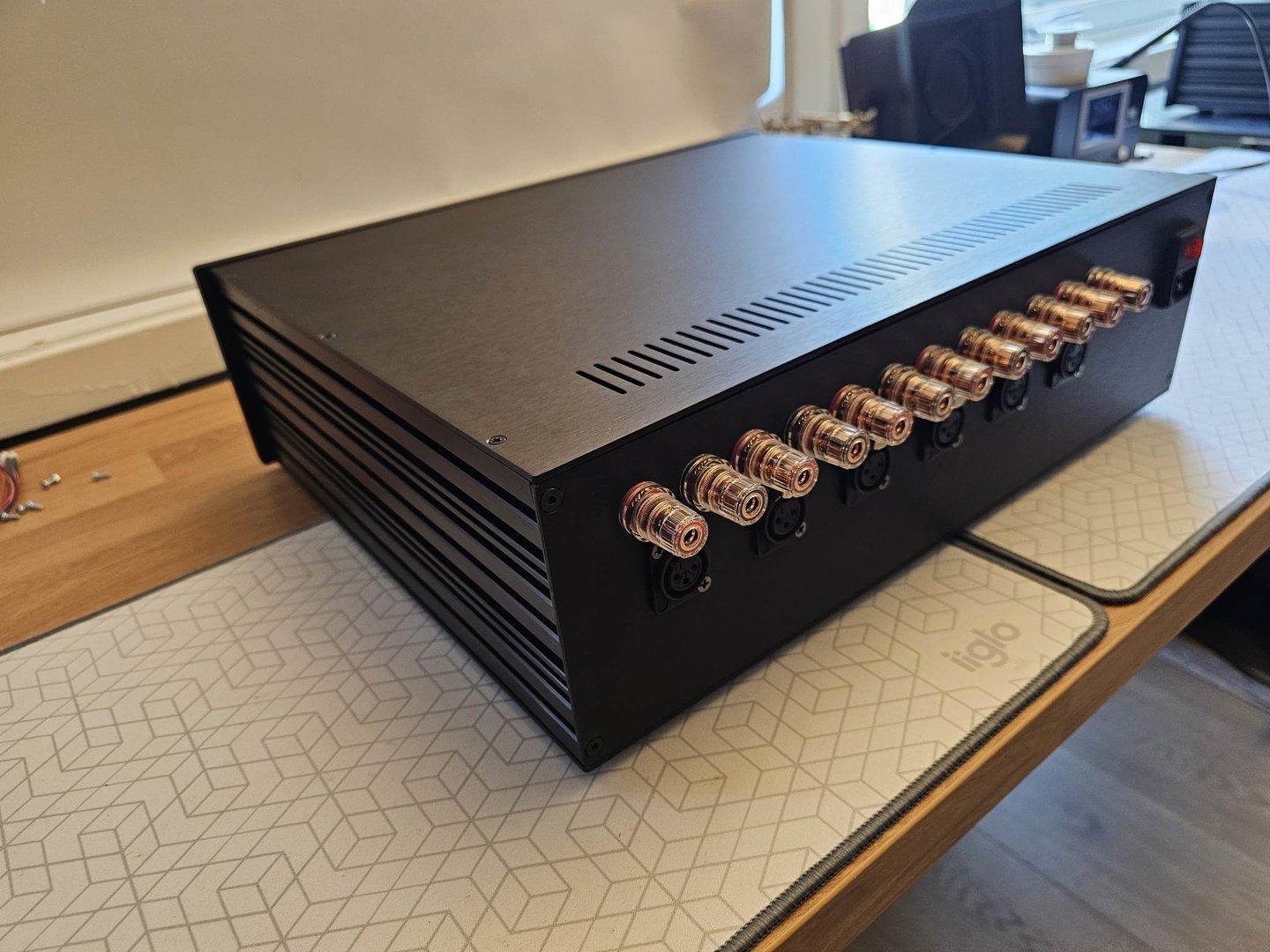

    Vis vedlegget 955502
    Det ble ganske mye tomrom midt i kabinettet, men til gjengjeld ble bakplaten ganske full med 6 Xlr-, 4 Speakon- og 1 c14-chassiskontakt.
    Modulene er Hypex NC252MP og NC100HF.
    Det der er en optimal løsning. Få ting på høykant, transportere varme fra switchetransistorene ut til heatsink, og ha romslige hull i platene rett under og rett over elektronikken som sitter på modulene slik at man får en "skorsteinseffekt" over elektronikken.
    Dette blir noe helt annet enn moduler som er skrudd fast i en bunnplate i de klassiske flate forsterkerne.
    Som andre har vært inne på tidligere i tråden så holder det ikke å se på temperaturen utenpå chassis. Der kan det gjerne være 35 grader samtidig som det "koker" andre steder mer lokalt.
    Med et IR-kamera ser man raskt om det er lokale steder som opererer på over 65 grader, -som jeg mener er et maksimum designmål selv om man bruker 105 graders kondensatorer. Man kan også finne slike "hotspots" med et enklere IR instrument som Hoj har brukt, men de måler bare ett punkt, så det er litt mer jobb å finne de varme stedene.

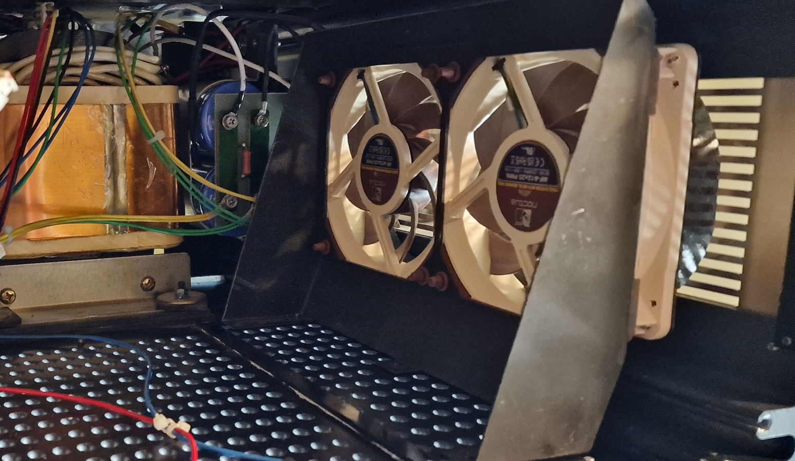

    Vifter og styring
    Det var litt misforståelser tidligere i tråden om vifter og tre og fire pins kontakter så jeg.
    Vifter med tre pinner har fast hastighet med typisk 12V på rød og jord på svart, og den tredje (gule) ledningen viser hastigheten. Det går an å endre hastigheten ved å endre spenningen til en lavere spenning. Enten ved å redusere driftspenningen direkte, eller ved sette på en motstand i serie. Det følger gjerne med en slik motstand på de dyrere viftene.
    Vfiter med fire pinner har i tillegg en blå ledning der man kan sende informasjon til viften hvor for den skal gå. Med denne løsningen kan man få akkurat den hastigheten man vil fra null til maks, men det krever altså en smart styring som kan sende denne informasjonen til viften. De kalles PWM vifter og de er litt smartere laget slik at de oppnår nøyaktig den hastigheten man ønsker selv om det er svært sakte.
    Støy.

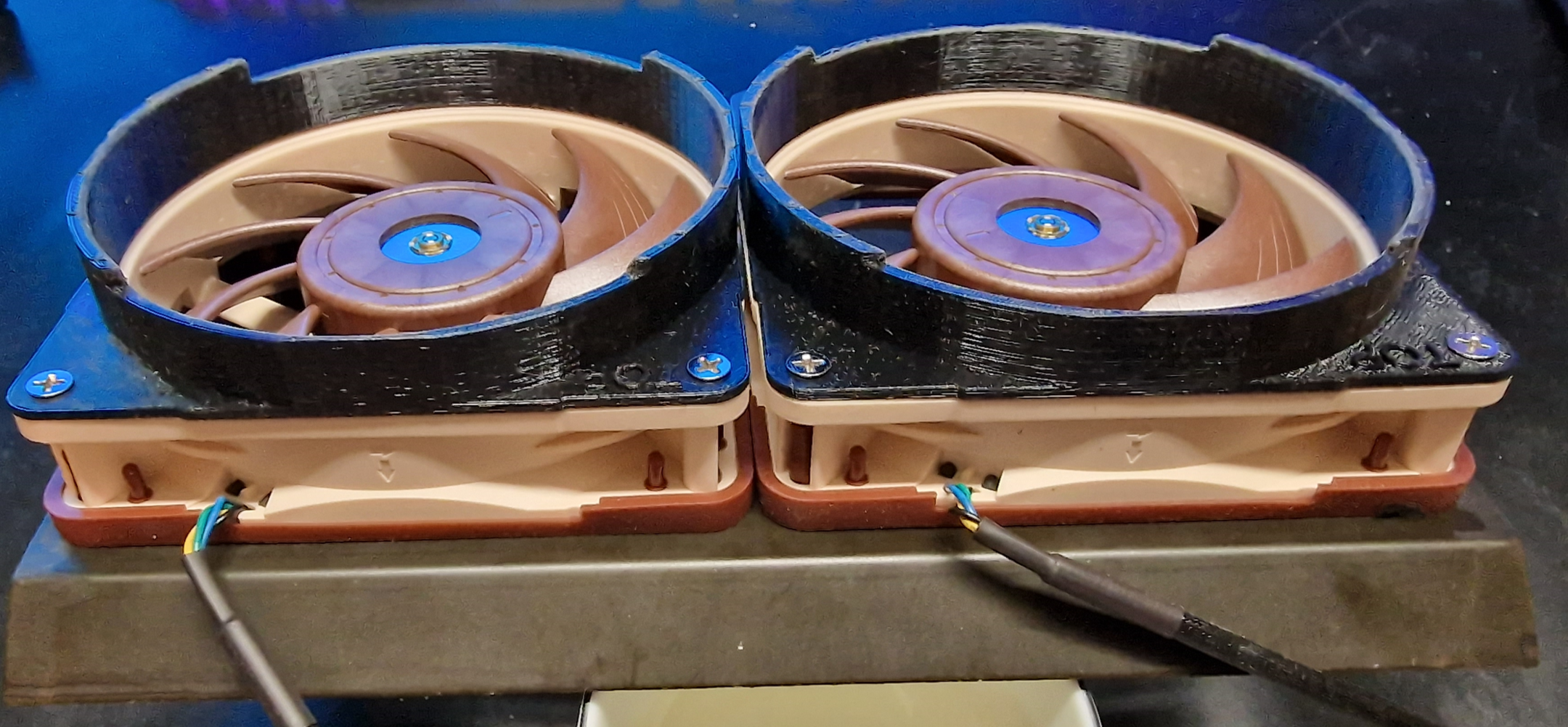

    En annen ting man skal være oppmerksom på med vifter er at de støyer vesentlig mer hvis de legges/monteres direkte inntil luftehull i kabinettet. Det oppstår da turbulens mellom viftebladene og enhver hindring som er mindre enn ca. 10mm unna. Bruk en mellomleggsring.
    Her er to Noctua vifter som skal inn i en eldre Stax klasse A forsterker. Avstandsringene er 3D printet og tilpasset kabinettets inntaksgrill. Viftene er også montert med gummiforinger og gummifester. Det er superviktig å unngå at vibrasjoner fra viftene forplanter seg i kabinettet.
    Temperaturen måles på tre forskjellige steder i forsterkeren og de totalt fem(!) viftene styres med denne mikrokontrolleren.
    De Noctua viftene der er en ny serie fra Noctua (NF-A12x25 PWM). De koster litt, men har et helt fantastisk lavt støynivå. Jeg så noen nevnte at vifter var uaktuelt siden de hadde så stille lytterom. Da har man ikke "hørt" disse. Det er kun på full blås man kan høre dem.
    Vifter og styring
    Støy.
    Vis vedlegget 959030
    Vis vedlegget 959032
    Vis vedlegget 959031
