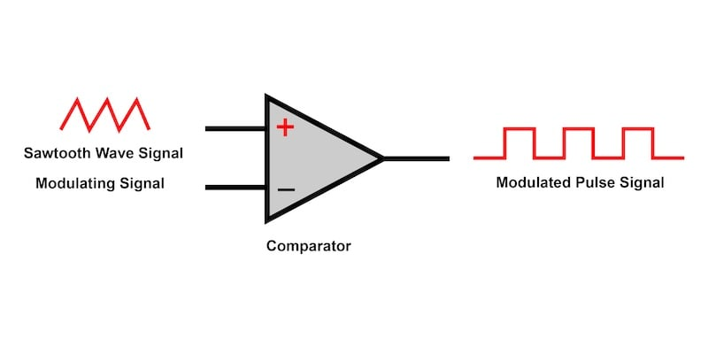

    Her er en helt analog PWM-converter:
    Vis vedlegget 1159887
    Det er vanskelig å forsvare at et signal kan være digitalt om det ikke lar seg kopiere feilfritt.
    AI bruker her åpenbart en slags definisjon på et statisk digitalt system, for eksempel logisk krets, og misser helt kravet til tidssignatur i digitale signaler.
    Klarer ikke dy meg!🤭
    Men komparatoren kvantiserer resultatet til to nivåer på utgangen, så output er så digitalt som f. Kretsen er analog, sagtann analog og signalet inn analog, men det er like fullt en 1 bits AD.
    Og der skjøt du inn et kvalitetskritterium igjen...
    Jeg blir smått satt ut av at du er så himla skråsikker, også tror du samtidig at tidssignatur er et kvalitetskriterium.

    Men som tidligere nevnt kan man lage et digitalt PWM-signal der også tidssignaturene er en del av et begrenset sett. Da stammer PWM-signalet fra et digitalt signal, typisk PCM, men har bare vært matematisk kodet om uten å ha blitt konvertert til analogt først.
    Og, som jeg har vist flere ganger nå, for å gjøre feilkorreksjon i et slikt system må man ha en ADC i feedbackleddet. Det behøver man ikke i en analog PWM-forsterker.
    Det er dette som er fakta, og det er det fordi verken jeg eller du har definisjonsmakt over disse terminologiene. Det er allerede definert av folk som var sentrale i å skape faget og terminologiene.
    Den wikien du linker til sier at et digitalt signal er en fysisk bølgeform som reprsenterer en sekvens av diskrete verdier, og at digitale signaler i digital elektronikk nettopp er kontinuerlig bølgeformer som representerer en bitstrøm. Kan ikke se at det står at tid må være kvantisert for at signalet skal være digitalt, det er noe du legger til.
    Perfekt kopierbarhet og feilkorreksjon er egenskaper ved konkrete implementasjoner, ikke del av selve definisjonen. Et digitalt signal med bitfeil er fortsatt digitalt. At pwm i en gitt krets er generert av en analog modulator endrer ikke at utgangen er et diskret signal der informasjonen ligger i tid.
    Om disse to kriteriene er en del av definisjonen, må vi slutte å kalle flip flopper og resten av logikfamilien digital.

    Slik jeg forstå er langt de fleste og bestlydene classe D forsterkene i dag av typen selvoscilerende, — altså analog. Så selv om man i denne tråden skulle enes om semantikk når tenker man benytte den? :)
    hmm... Biphase Mark Code benyttet i SPDIF vil muligens være like meningsløs i begge domener uten tidsbegrepet?

    @MakkinTosken
    Definisjonen sier ikke noe om hvordan verdien er definert, kun at den skal være en del av et begrenset sett verdier. Hvilke verdier som må inkluderes er ikke gitt av definisjonen på digitalt alene, men det er gitt av det i kombinasjon med bruksområde. Straks vi betrakter signaler vil tid være en del av regnestykket uavhengig av om det er digitalt eller analogt. Men for å oppfylle kriteriene for at noe skal være digitalt må alle verdier som representeres være en del av et begrenset sett verdier.
    EDIT: enkelt forklart, straks vi beskriver et analogt signal har vi introdusert nivå og tid. For å digitalisere et signal må derfor både nivå og tid representeres digitalt.
    For en analog PWM vil forskjellen mellom to pulsbredder alltid kunne reduseres til en mindre verdi. For å være en del av et begrenset sett verdier kan ikke en slik egenskap være tillatt, for det settet inneholder i teorien uendelig mange mulige verdier.
    Når du legger til grunn at denne formuleringen:
    A digital signal is a signal that represents data as a sequence of discrete values; at any given time it can only take on, at most, one of a finite number of values.[1][2][3]
    gjelder spenningsnivå, er det en tolkning du selv har gjort, trolig basert på forventning om hvordan dette virker. Men det er ikke gitt i teksten, og det er det som er hele poenget. Alle variabler vi introduserer må være en del av et begrenset sett. Formuleringen åpner ikke for å holde noen størrelser utenfor.
    Du kan ikke sette likhetstegn mellom en logisk krets og en digital signalkrets, for straks du gjør spranget til signal introduserer du tid, og da må også tid være en del av dette begrensede settet.
    Når du da trekker inn PWM så er det et signal hvor tid er en faktor. For at PWM skal være digitalt må pulsbreddene være en del av det definerte begrensede settet. Hvis ikke er pulsbreddene en del av et kontinuerlig variabelt og dermed ubegrenset sett, og således analoge.
    Trådens tema er jo semantikk. 😁 Men du har sikkert rett og jeg kan se nytten av å skille det fra hverandre på et designnivå. Synes likevel spranget er stort derfra til en omdefinisjon.
    Ingen har ekskludert tidsbegrep som en del av en gitt protokoll.
