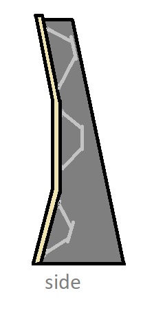

    Tok en sjans på å kappe av baffel en del, fra null nede til 20 cm oppe, og for å si det sånn, det hjalp ikke. Ble heller verre. Det ble to veldig dype og skarpe dipper i stede for en litt grunnere men vesentlig bredere. Tenke, tenke, tenke;)

    Sånn rent teknisk så trenger vel ikke to skarpe dipper være verre enn en bred, men låter det verre også?
    Hvordan er det med perforering av sidene, ble det avskrevet?

    Da ser det ut som jeg har kontroll på det hele. Fra et litt breit området med mindre nivå fikk jeg jo to smale dipper i stede når baffel ble kuttet.
    De var mye enklere å ha med å gjøre, og ved å flytte litt akustikktiltak i rommet forsvant neste alt. Den ene forsvant helt og den ande har nå bare en dybde på 7-8 db i forhold til tidligere 25 db.
