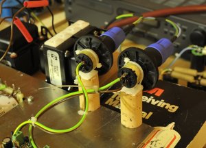

    Har montert et par CCS'er under på topplata. De setter strømmen til inngangstrinnet. Best å starte med det for å unngå eventuelle støyproblemer fra anodechokene. Skulle det oppstå noe brum så kommer det i hvertfall ikke fra disse. De passa egentlig godt på skruene til interstagene.
    Får montere chokene senere for å sammenligne hvis resten fungerer som det skal.

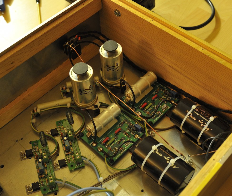

    Litt mer framskritt i dag. Topplata er satt inn i ramma for å få gjøre klar for den siste loddinga. Ble ganske ryddig hvis vi ser bort fra buketten med ledninger til og fra alle chokene som står igjen. Håper jeg finner på ett eller annet elegant for disse ledningene også. Foreløpig er det tomt i skallen.
    VB
    01.06.2009
    1.919
    1.641
    Dette var det beste jeg kunne få til. Ikke så halvgærnt. Gir også muligheter for relativt enkel demontering. Hvis vi begynner nærmest veggen er det henholdsvis første choke inn, første choke ut, andre choke inn og andre choke ut.

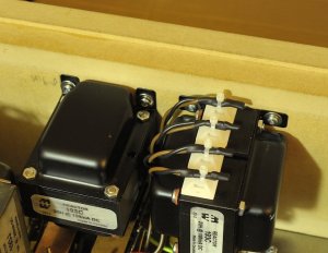

    Her er forresten trafoplasseringa etter siste revisjon. Siden nettrafoene er i såkalt "drop trough style" uten noen skjerming nedover så er det nok best at chokene til inngang/driver står plassert som de er nå.
    Oppsummering så langt er at brummen som jeg har hatt problemer med kan stamme fra flere kilder:
    1. Kraftig korrosjon på pinnene til inngangsrøret.
    2. Plassering av choker for nært nettrafo.
    3. Mulig dårlig lodding på den eksterne strømforsyninga til gløderegulatoren til utgangsrøret.

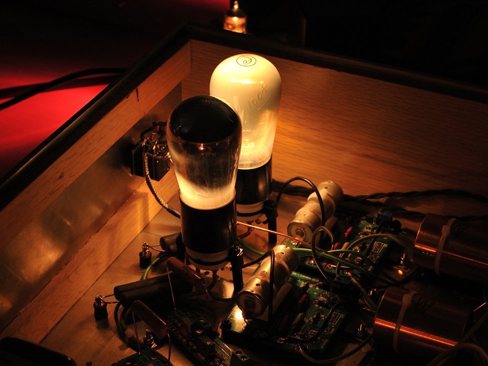

    Har skifta fra CCS til plate choke på inngangsrøret siden siden. Adskillig bedre lyd, men nå har jeg fått en slags snerring i høyttalerne noen sekunder etter at jeg slår på og som blir borte etter sånn ca. 10 sekunder når rørene har blitt varme. Forstår ikke helt hvorfor dette skjer akkurat med en choke over anoden til inngangsrøret. Litt irriterende. Finner jeg ikke ut av det så er det vel enklest å ha en egen av/på bryter til inngang/drivertrinnet, evt. en timer til utgangstrinnet. Kanskje indirekte oppvarming av utgangstrinnet hadde gått, men tviler på at GZ37 bruker lang nok tid på å bli varm. Blir imidlertid uansett å teste det for å sjekke hvordan de lyder versus russisk 5U4G. Har lest at GZ37 er fyldigere og mer dvaske i lyden, men vet ikke om det stemmer.

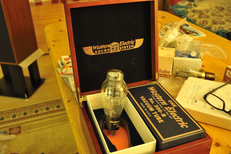

    Ellers har gaven fra VegardW kommet til gårds. Aldri sett så nydelige rør før. Vet ikke om Zeiss-objektivet mitt er i stand til å yte det rettferdighet (eller mannen bak kameraet). Det er definitivt noe spesielt med globes. Disse skal jeg ta godt vare på. Blir ikke å prøve de engang før begge forsterkerne fungerer prikkfritt.
    VegardW
    08.02.2007
    4.136
    3.175
    Kolsås
    Flott bilde!
    Begge rørene ble kjøpt som NOS, forhåpentlig stemmer det, har ikke målt eller testet de så si ifra om de ikke ter seg...
