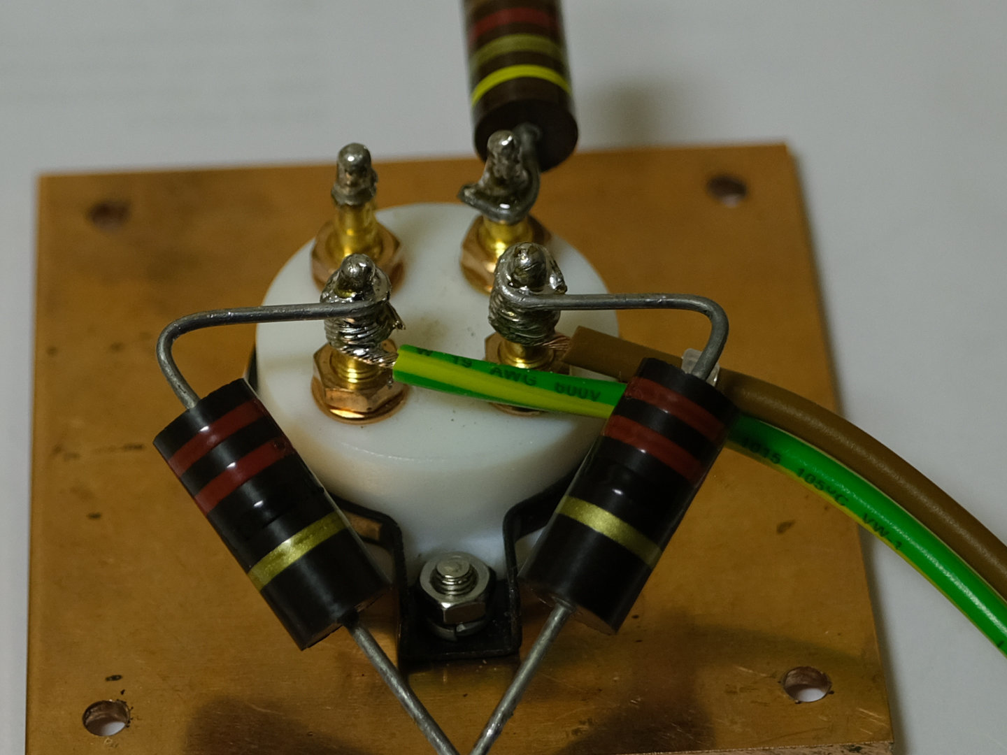

    Fikk delene i dag. Bl.a. noen unødvendige balanseringsmotstander under "katoden" på 300B-rørene. Allen Bradley. Verdens kuleste motstander. En ting som er viktig å huske på for de som eventuelt skulle investere i slike er at pinnene ofte er litt oksyderte og vanskelige å lodde. Har fått best resultat med noen drag med fint sandpapir og polering med rødsprit. Da blir pinnene speilblanke (der det trengs) og loddetinnet flyter fint.

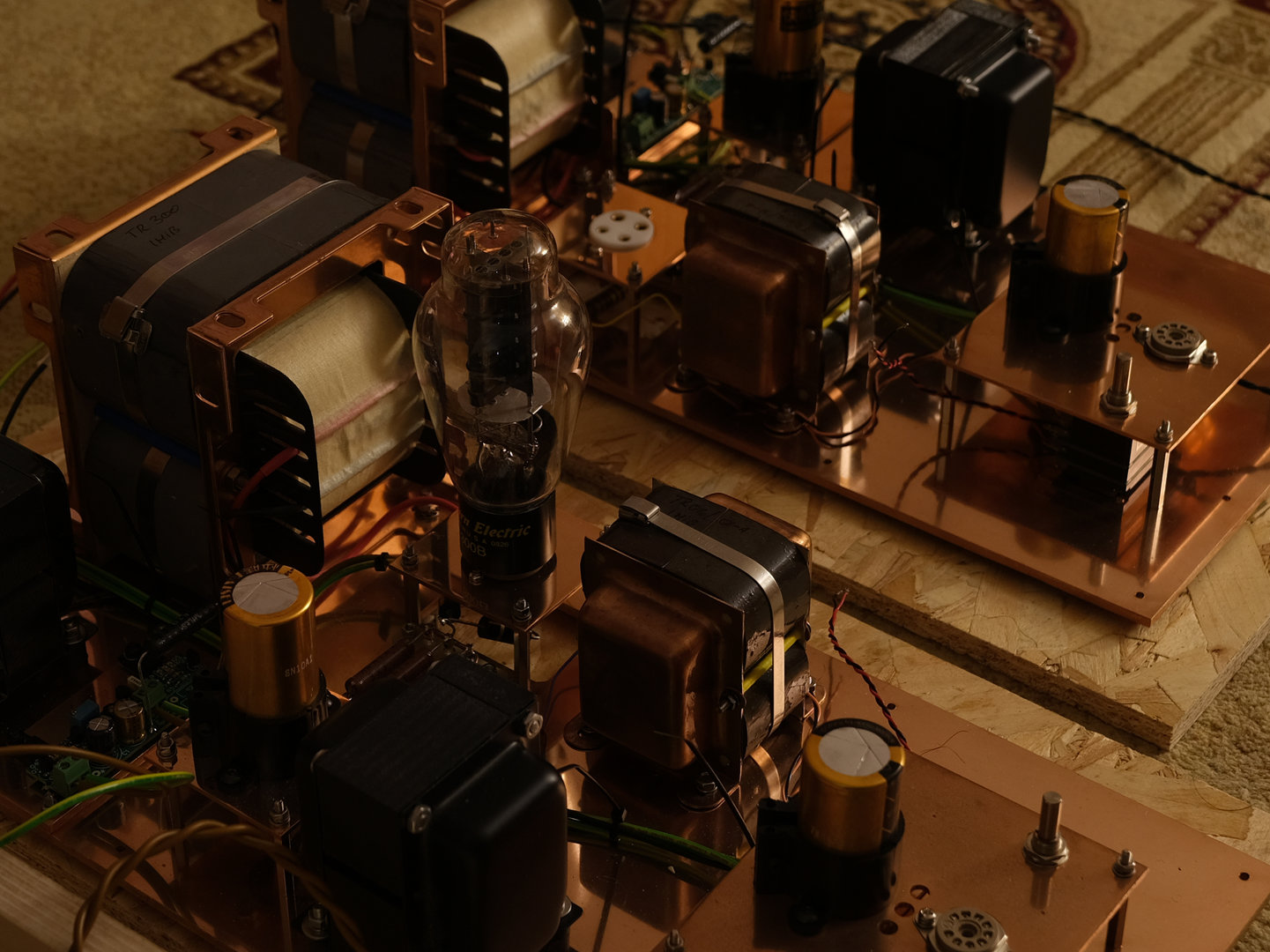

    Glødinga virka ihvertfall fint på venstre kanal. Har satt B+ strømforsyninga på "vagl" øverst. Endel kabler og sukkerbiter som skal på plass der også.

    Vet ikke om jeg har nevnt det, men 6072 (i forforsterker) kombinert med 6E5P og 300B fungerer svært godt sammen. ER faktisk fornøyd. Lyden BLE faktisk veldig bra til slutt. Nå må jeg få ut fingeren og bestille ask-finer eller noe annet flott til kassene.

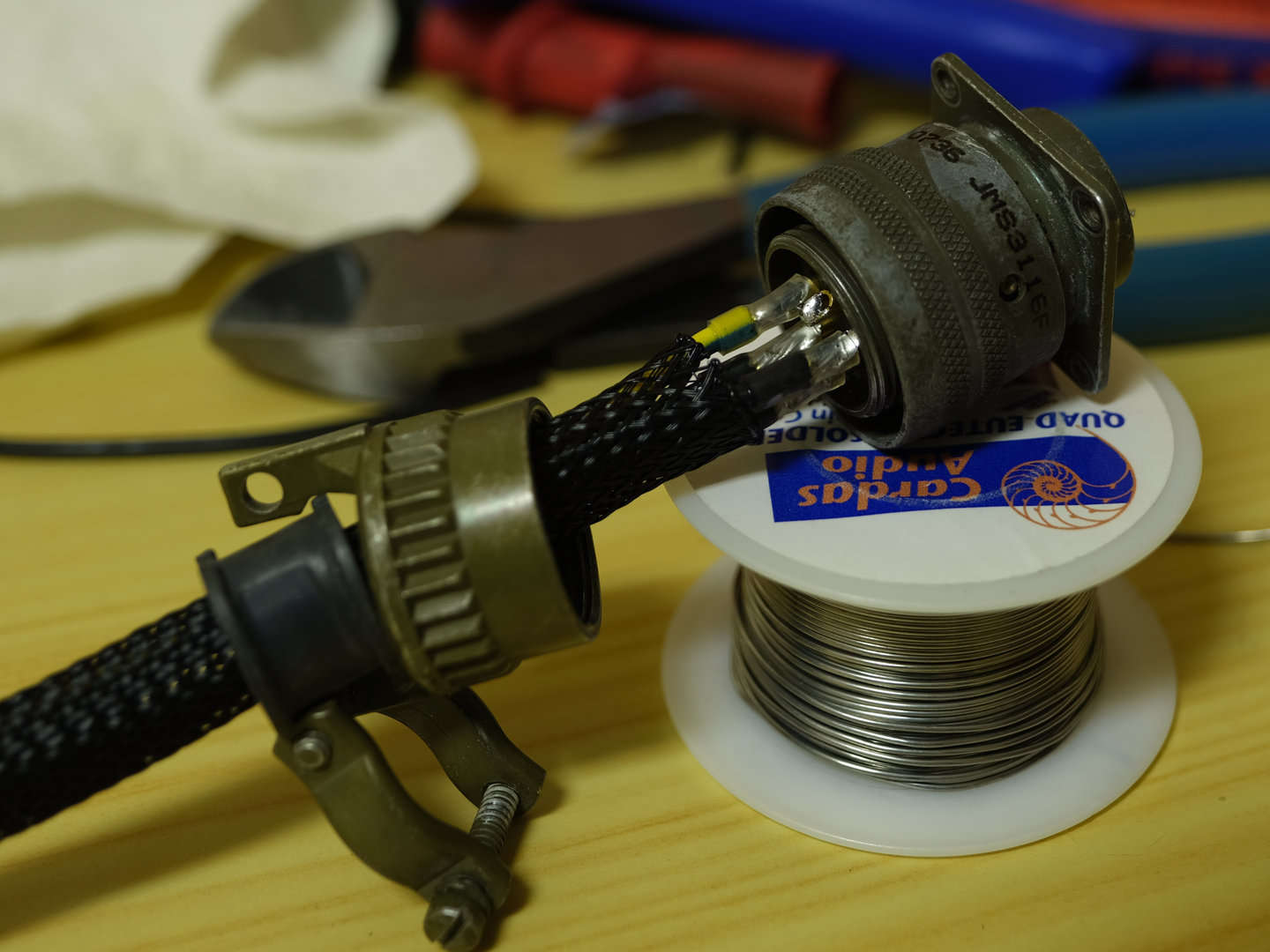

    Sånn! Da var de utvendige strømkablene for B+ og gløding ferdige. Litt teknikk det der med å lage kabler. Tar tid å finne den beste framgangsmåten når pinnene står tett, strømper, foringer og krympeplast skal på plass. Og alt i riktig rekkefølge.
