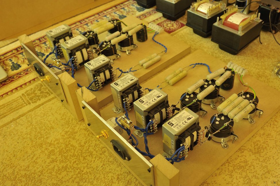

    Har fått de midlertidige glødestrømforsyningene sånn noenlunde ferdig. Det var jaggu mer arbeid enn jeg trodde. Ikke har jeg testet dem heller, men de har gullforgylt av/på knapp må vite.

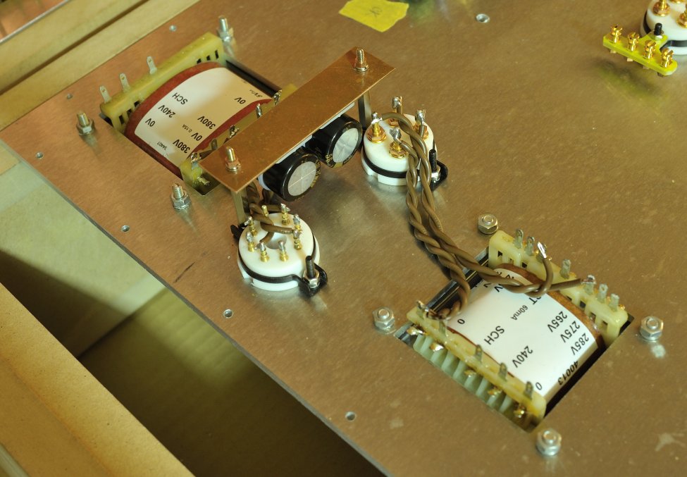

    Regulatorene fungerte fint så har begynt å lodde litt på likeretterne. Kanskje litt "uansvarlig" å bruke samme farge til gløding som til høyspent, men så lenge en vet at pinne 2 og 8 på 5U4G er gløding og 4 og 6 er høyspent så går det vel bra. Må begynne å tenke på plasseringa av den første kondensatoren i CLC-filteret til utgangstrinnet. Vil ha den nært likeretteren. Kan forøvrig nevne at beste praksis visstnok er å la midtuttaket på transformatoren gå til minussiden på denne kondensatoren for så å gå til jord fra sistnevnte.

    Tror jeg har funnet en god løsning på plasseringa av første C i strømforyninga til effektdelen. Ble for trangt på selve topplata så laget en liten festeanordning av en kobberplatebit som er festet på "stand offs" til skruene til rørsoklene. Første C til inngang og driver vil få samme traktering etterhvert.

    Minus til siste C i CLC-filteret til utgangstrinnet har jeg plassert så nært det lokale jordingspunktet som mulig. Disse kondensatorene skal få tykkere og mer holdbare strips enn vist på bildet. Mangler forøvrig mange motstander og noen kondensatorer så det blir vel en bestilling hos Hificollective på Boxing Day.

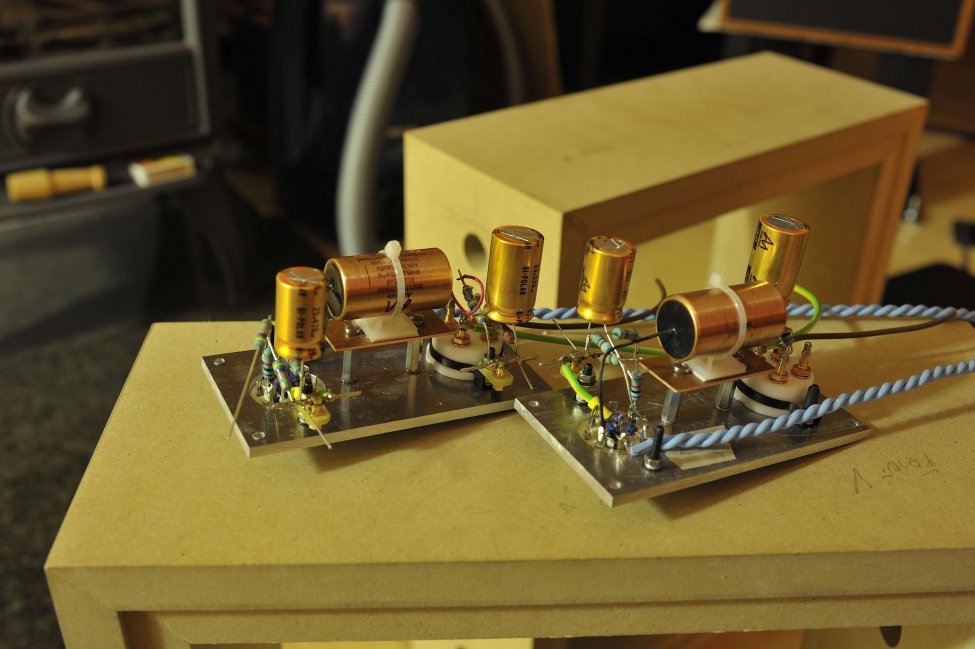

    Koblingskondensatoren mellom inngang og driver må også ha en liten "etasjeseng" å hvile på. Kunne nok (såvidt) plassert den i forkant nede ved soklene, men slipper å fikle så mye hvis jeg har lyst til å prøve ulike typer.

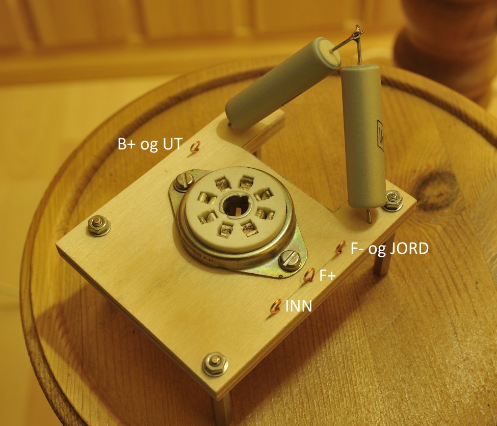

    Har sluttet å høre på hodetelefoner og har derfor bygget om 4P1L-hodetelefonforsterkeren til forforsterker. Røret synes å fungere utrolig godt sammen med TDA 1543. I alle år har jeg kjørt "typisk" triodekoblet med G2 og G3 koblet til anoden. For noen dager siden fikk jeg i midlertid et sokkeloppsett fra K & K Audio i kit-form der G3 er koblet til katoden. Det er også en diode i koblinga mellom anoden og G2 pluss diverse motstander på vanlige steder. Uansett så fungerer det utmerket. Noe mindre dynamikk, litt gråere, mindre mellombass, men også dypere lydbilde (lyden er mer bak høyttalerne enn foran), roligere, mer nøytralt, mindre mikrofoni og ikke minst en god del mindre støy. De negative aspektene vil trolig minske med mer innspilling (og eventuelt bytte av motstander). Litt fiklete lodding men kit'et anbefales varmt til de som vil lage en forforsterker med 4P1L.

    For å komme tilbake til K & K Audios 4P1L-kit så må jeg etter mye lytting dessverre konstatere at musikaliteten er adskillig dårligere enn med mitt gamle oppsett med G2 og G3 koblet til anoden. Det mangler dessuten dynamikk og det er noe "grått" i lyden som rett og slett ikke blir borte.
    MEN - og dette er et stort MEN . så har jeg endret jordlingsopplegget (direkte etter K & K Audio) til min gamle forforsterker samtidig som jeg har laget nye hjemmelagede "printkort". Resultatet er helt fantastisk bra. Har aldri hørt et så støyfritt direkte oppvarmet rør noen gang. Musikken svinger, nydelig dynamikk og bassen er helt fantastisk bra.
    Tror faktisk dette er noe nær den definitive 4P1L-forforsterkeren med CCS og kondensator i utgangen. Har lagt ved et par bilder med forklaringer med hvilke ledninger som skal til hva. Denne bør kopieres snarest!

    Glemte forresten å skrive at minus på signal fra volumpot skal loddes på samme lokale jordingspunkt som F- (og jord). Fra dette punktet trekkes en jordledning fra hver kanal til sentral chassisstjerne hvor også minus til strømforsyninga loddes. Minussida fra RCA-pluggene i utgangen jordes også direkte til chassisjord. CCS'er kan forøvrig kjøpes hos K & K audio. I utgangen står det Mundorf sølv i olje som jeg vanligvis ikke liker, men bruker noen (alt for store) på 4,7uF som av en eller annen grunn fungerer nærmest perfekt. Juster spenninga til 30mA per kanal på CCS'ene og du har en forforsterker i absolutt toppklasse. Ikke le, men bruker den per dato foran en NAD L40 receiver som et slags kombinert utgangstrinn for dac'en og "sound processor" for å forbedre lyden. Gain'en blir alt for høy så må dempe inngangssignalet digitalt i Jplay og bruke begge volumpot'ene. Høres helt utrolig bra ut til en latterlig lav pris. Du tror det ikke før du har hørt det.

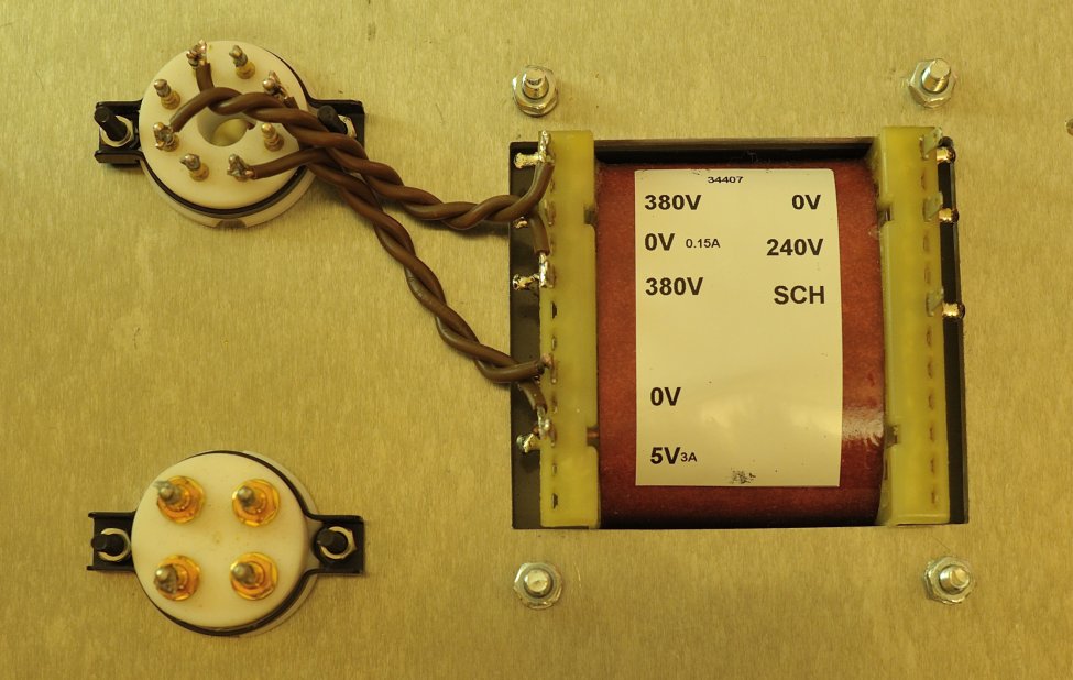

    Verdens korteste "Center Tap" ledning? Kanskje ikke, men moro når ting passer sammen.
    Ble riktignok ikke like kort på den andre blokka pga. at nettrafoene ikke er bygd speilede.

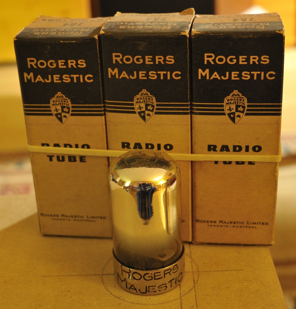

    Fikk forresten ikke inngangsrørene jeg skal starte med før i dag. Sånn ser mine 7A4 ut:

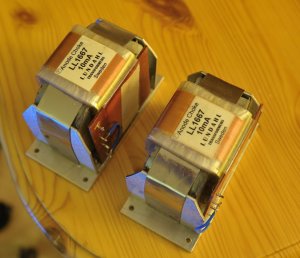

    Skal sette inn et par anodechoker til inngangsrørene. Det blir trangt, men forhåpentligvis så er de relativt immune mot magnetiske felt fra omkringliggende trafoer. Hvis ikke så må jeg kanskje lage en eller annen form for skjerming. Det burde vel la seg gjøre med mu metall eller hva det nå heter.

    jane
    27.06.2004
    3.311
    1.471
    Jeg brukte tilsvarende choker (LL1667) i et drivertrinn en gang. Det endte med at jeg måtte flytte en glødetrafo ut av forsterkeren og inn i ekstern strømforsyning. Men som du sier har plassering og mulighet for skjerming mye å si for innstråling.

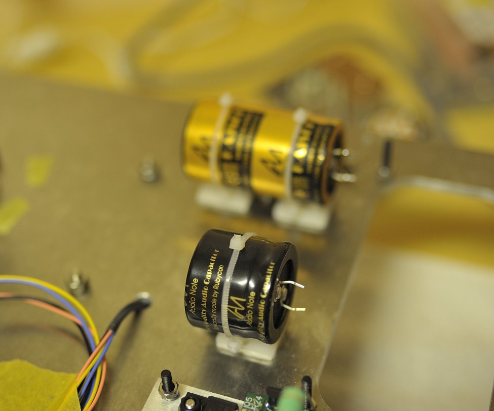

    Nå er "modulene" ferdige. Hvorfor i herrens navn har han brukt så mye Audio Note deler vil kanskje mange spørre seg. Er det ikke bare bæsj pakket inn i sølvpapir (eller i dette tilfellet gull)? Årsaken er for det første at jeg hadde en del ting fra før - bl.a. koblingskondensatorene. For det andre at Kaisei'ene er gode kondensatorer (har hørt de før), og for det tredje at jeg har tenkt å bruke forsterkerne på AN-E og med litt flaks så blir det kanskje en viss synergieffekt som slår positivt ut.
    fuzzroffe
    08.01.2020
    330
    437
    Hvor får du tak i de holderne som kondisene er stripset fast i? Er det Clas sine?
    VB
    01.06.2009
    1.919
    1.642
    Ebay. Søk på "Cable tie mount". Du må ha Paypal-konto for å handle der, men det er enkelt å opprette. Ellers så kan det være varierende limkvalitet på disse selvklebende typene, men vasker du underlaget med litt rødsprit så sitter de mer enn godt nok.
