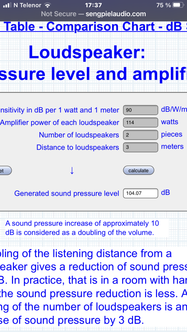

    Legg til 12-20db for å dekke toppene i musikken. Dvs lytter du på 85db i snitt bør du ha en reserve på 20db , dvs watt nok til å gi 105dB. Det blir fort watt av slikt
    Med 88db høyttalere er 2watt nok i snitt men det trengs 200watt for å dekke toppene..
    Selv er jeg begrenset til topper på 104dB og 114watt før det klipper . I praksis er det ikke noe stort problem da mye av pop og rockemusikk sitt dynamikkspenn er nærmere 10db enn 20db, og lytter stort sett under 85db i snitt . Jeg har aldri hørt forsterkeren klippe. Men effekten og anlegget holder ikke til hjemmediskoparty

    Men er det noen som spiller så høyt?
    Når jeg drar på så det "skriker" i mine ører, så bruker jeg rundt 30W. Det kan jo selvsagt ha noe med at høytalerene begynner å "slite"...
    HasseBasse
    29.10.2016
    10.607
    28.402
    Hjortshøj, Danmark.
    Rart, så mye forskjell det kan være fra setup til setup.
    Når jeg "drar på" til eks. Stevie Ray Vaughn eller Yello, peaker metrene noen gange på 600 watt. Det er veldig høyt, men det er ingenting som "skriker" :)
    Kalle Klovn
    15.09.2009
    3.956
    3.963
    Sandnes
    Mine linjekilder har følsomhet på ca 96dB og jeg har en lytteavstand på 4m. Hvis musikken bare en ren og «forvrengningsfri» så kan jeg spille med ca 100w peak effekt før det begynner å bli ubehagelig. Da er vi på ca 110dB (peak) i lytteposisjonen. Det er sjelden jeg spiller så høyt så jeg vet egentlig ikke helt nøyaktig hvor grensen går. Imidlertid flyttes grensen for ubehag raskt nedover når jeg spiller kraftig komprimert musikk med mye forvrengning. På de værste innspillingene så begyner det å høres ubehagelig og uninteressant ut kanskje fra 90-95dB. Her tipper jeg litt, men det i i hvert fall langt under det hvor kombinasjonen av anlegg, rom og hørsel begynner å finne sin grense.
    L
    Lassencad
    Vi er så forskellige når det kommer til at nyde sin musik.
    Nogle spiller alt højt hvilket for mig er helt uforståeligt. De gange jeg har været til en Jazz koncert spilles der ikke særligt højt men der er masser af Dynamik . Jeg prøver så vidt det er muligt at tilpasse styrken til det jeg har oplevet live.
    Når jeg så det live niveau som er ved de koncerter ... nej på ingen måde men jeg er kommet et godt stykke af vejen dertil.
    Hvis jeg skulle hive en indspilning frem jeg jeg altid spiller højt fra start til slut er det The Wall. Altid en fornøjelse at lytte til. Her har jeg en følelse af at være omringet af lyd :) En lyd der er uden hørbar forvrængning trods lydstyrken.
    For nogle år siden fik jeg en demo hos en privat. Der blev sat en stykke musik på hvor sanger stod meget tæt på mikrofonen. Så blev der skruet godt op så højt at mine trommehinde begyndte at klire det var ikke en god oplevelse .)
    Optagelsen var eller god men lydstyrken var for voldsom til den slags optagelser...... Synes jeg
    Når trådstarter spøger til anbefalet effekt synes jeg kun man kan svare altid mere effekt en du nogensinde får brug for.
    Udover det maser af membran areal ved Diskant Mid/Hi Så er men klædt godt på når musikken skal nydes højt eller ikke :)
