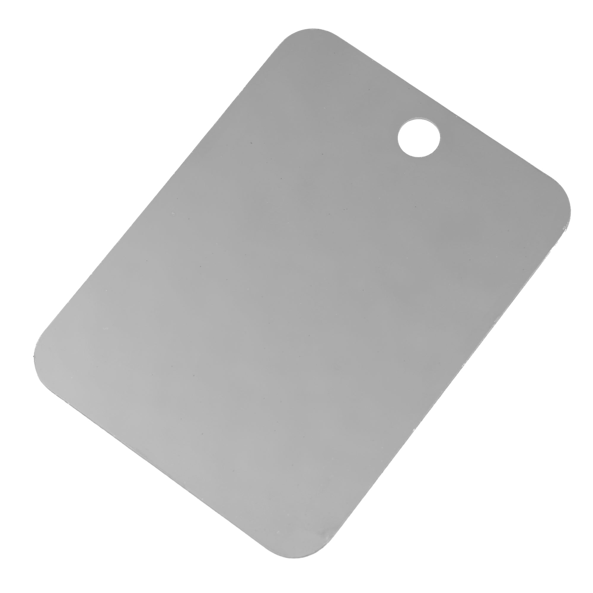

    Der kom det til og med svar :
    Det er kanskje verd et forsøk.
    Edit : jf. https://en.wikipedia.org/wiki/Austenitic_stainless_steel
    KJ
    Da har jeg omsider mottatt et stk Coghlans Stainless Steel Mirror, item 714:
    Jeg måtte bestille det på nett fra utlandet.
    Testet først med en løs Ortofon HMC30 og det virket lovende, ingen vesentlig magnetisk tiltrekking. Så med hjerte i halsen og ....
    Fortsatt ingen vesentlig magnetisk tiltrekking. Fint overflatespeil. Kjøpt, testet, og velsignet!
    KJ
