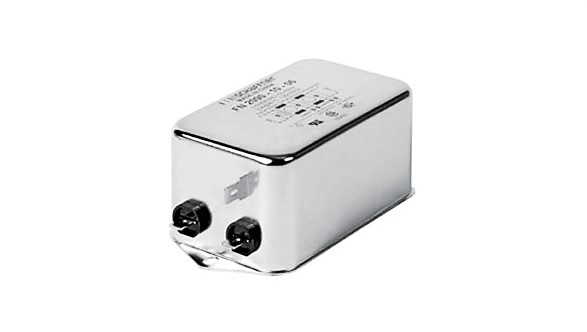

    Prøvde poweramp igjen uten nettfilter.Fungerte utmerket i dag.
    Snakket litt med den andre involverte her oppe mht dette med
    spenningskvalitet og kvalitet på lyd og bilde.Han har opplevd et
    mindre bra TV den siste tiden.Jeg har ikke noe på klage på ang TV bildet.
    Hadde en samtale med SB nå om dette.Han hadde ikke så mye å tilføre
    som kunne være til hjelp annet enn mulig å fått målt strømmer/frekvenser
    som filteret (Consonance) kanaliserer til jord.
    Ellers så var han blitt flyttet til ett nytt selskap.HK er blitt slått sammen
    med Sunnhordaland Kraft.Produksjon og nett er nå to forskjellige selskap.
    I den forbindelse har han kjøpt inn 10 nye spenningsanalysatorer.
    Vi har ingen oversikt eller kunnskap over tilstanden på nettet vårt
    mht spenningskvaliteten,og har en jobb der på ta fatt i.
    Han har etter tiden med saken her/min,dette med A/V utstyr
    og spenningskvalitet i bakhode og det blir til tider også tatt opp,
    men han finner lite,ingen ting info / forskning på dette området.
    Så får jeg bare håpe at gårsdagens erfaring bare var en tilfeldig hendelse
    som ikke gjentas for ofte.Hadde en slik hendelse en dag i fjor høst,
    Så dersom dette er trenden med noen få hendelser i løpet av ett år
    er det til å leve med.

    Hei
    Takker.Som tidligere sagt,mange visninger og få innlegg i tråden,men har da fått delt jobben som SB,NVE,og Sintef har utført.
    Tror de fleste godtar det resultatet de har mht. støy i den tro at slik er det bare,med det resultat at det blir mye flytting
    av høyttalere og bytte av utstyr.Sånn når jeg leser innlegg så er ofte ord som hardhet,toppen og unngå lyttetretthet
    som går igjen.Mange forsøker div. nettfiltre,nettkabler og andre kabler.Selv om de er svært fornøyd med utstyret
    holder de allikevel på med den evigvarende karusellen med flytting og bytting med det motivet som kalles
    oppgradering eller lysten på noe nytt.Dette selv etter å ha erfart tider der det låter svært så bra og tider som ikke er bra.
    "Dagsform,humør etc" som unnskyldning når det ikke låter bra har jeg for min del helt avskrevet som unnskyldning
    når det ikke låter bra.Det må bare bli en bevisstgjøring av årsaken til noen av handlingene vi gjør i hobbyen vår.
    Fikk låne ett Honda aggregat av kraftprodusenten.Det var ikke noe særlig bra hos meg.
    Invertergenerator har jeg mer tro på da spenningen likerettes for deretter lage
    ny 230V 50Hz.
    Da er vi jo inne på regeneratorer til audio som jeg har forsøkt.Både PS Audio og PurePower,
    der PurePower var hos meg uendelig mye bedre enn den tekniske løsningen til PS Audio.
    Er invertergeneratoren din et DIY kun til eget bruk for morroskyld eller sikter du deg inn på ett marked?
    Etter hva jeg har lest kan vel selve vekselretteren og valgt teknologi variere der som ved alt annet.
    Min erfaring med PS Audio og PurPower som jo er vekselrettere på sett og vis er at 1500 - 2000 W
    er i de fleste tilfeller nok.Hvor stort er ditt aggregat?Normalen er vel opp til 4kW,og prismessig er
    en invertergenerator betydelig rimeligere enn regeneratorer fra produsenter i Audio markedet.
    Om det er noe for meg må det i så fall være kun for å ha prøvd det ut for hobbyen sin del.
    Har jo det siste året hvert fornøyd med spenningskvaliteten da den ble dramatisk mye bedre
    fra midten av februar i fjor etter at en trafo hos produsenten brant opp og ble byttet.
    Mener å tro at jeg nå har det som mange (de fleste?) med tanke på spenningskvaliteten.
    Som SB mener så er det liten demping i nettet her oppe så ideelt sett burde det kun hvert
    en fordelingstrafo på alle strømkundene og ikke fire.Hører med en gang det settes varme
    på kapellet og forsamlingshuset som ligger på min fordelingstrafo.
    Ellers blir vi mer og mer omringet av trådløse hjemmenettverk og sendeutstyr for mobilnett,DAB og internett
    som påvirker utstyret våres,men da snakker vi ikke lenger om spenningskvalitet,men om RFI/EMC.
    Lykke til med invertergenerator prosjektet og håper at du deler erfaringen med oss andre som har valgt
    elendig/feilkonstruert og/eller defekte audio komponenter ;)

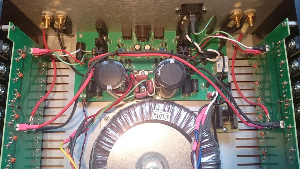

    Jeg har testet generator drift mangen ganger. i mitt tilfelle har det en utrulig innvirkning på lydkvaliteten i annlegget mitt.
    Denne generatoren som skal testes nå og eventuelt brukes har en mye lavere støy ut, en dei andre generatorene jeg har testet.
    Denne har THD 1,5% og mindre
    Generator blir isolert fra alt med teflon, bilde er fra en gammel prototype som vart bygd for noen år siden.

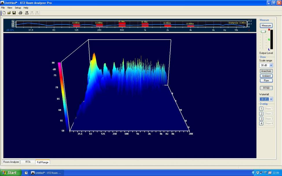

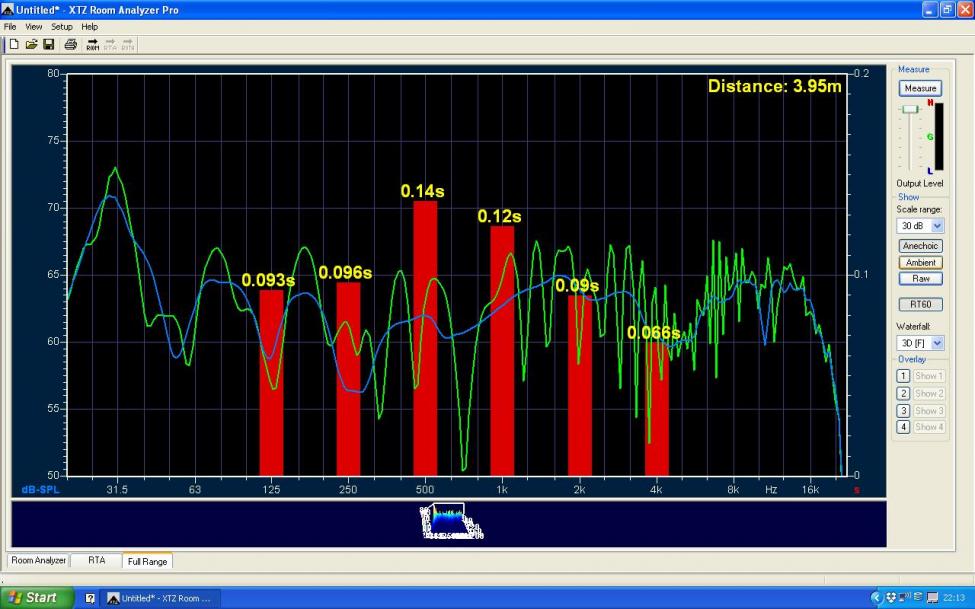

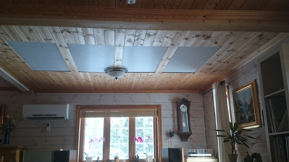

    Planlegging av hull i taket
    Så får jeg begynne planlegningen av fruens ønske om innfelling av absorbent i taket siden det er litt kaldt ute enda.
    Fikk et svar tidligere men finner det ikke.
    Hvor stor bør absorbenten være?
    120 x 240 ? taket er 340 bredt.

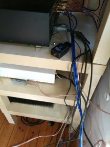

    Korttidsminne
    Så var det dette korttidsminne da.
    Lyden har ikke vert ok de siste dagene.
    Har sittet og fundert over dette noen dager.
    Begynte til og med å kikke på etter utstyr.....:p
    Kunne det være dagsformen,over flere dager?
    OBS. Effekttrinnet står jo plugget rett i stikket,uten filter.
    Flyttet det over til filteret i morges og viola,nå ble alt så mye bedre igjen.
    Mindre hardhet,mer varme og dybde.
    Januar så langt.Ikke helt riktig tall.
    Temp har ligget på -15 til -20 over lengre tid og mildværet kom denne uken.
    For best lyd ønskes derfor en ny istid :cool:.Filteret er ikke helt på høyde som med
    store mengder ren ohmsk belastning på nettet.

    Hull i himmelen
    Der var hullet klart til å fylles....med 15 cm Rockwool flexi A og 5 cm med Rockphon.
    Håper valget er rett.Dempning av førsterefleksjonen i tak mener jeg ekspertisen sier.
    Skal visstnok være vidunder medisin mot all slag hifi sjukdommer.
    Strøm og rom er de viktigste vil jeg tro.
    Lurte en stund på å forsøke med dempning av hele veggen bak lytteposisjon først.....

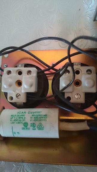

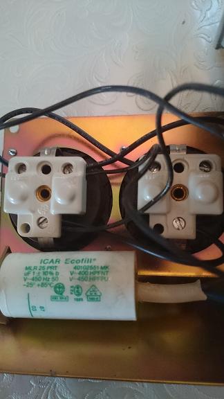

    Innlegg #200

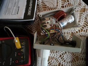

    Spørmål til SB:
    Hei
    Har en skilletrafo som ikke har så fin sinus ut.
    Kobblet vekk kondensatoren på sekundærsiden
    og kurven ble ok.
    Kan kondensatoren ha forsterket 23nd. som har
    vert tilstede en stund nå?
    se bilder vedlegg.
    Svar:
    Ja, dette er i prinsippet samme sak som transformatoren i Storli og kapasitansene/kondensatorene i 22kV nettet.
    Vis vedlegget 351904
    Vis vedlegget 351906
    Vis vedlegget 351907
    Fryktelig mye å sitere her men sliter med å filtrere bort det overflødige.
    Har jobbet med slike problemstillinger i 30 år. Den sagtannede spenningskurven er typisk for nettstabilisatorer og støydempingstrafoer. Sistnevnte er ganske slappe saker (lite stiv) og disse påvirkes av ulineære strømmer som klassiske bru-likerettere. Trafoene settes i resonnans.
    Hadde HiFi forsterkeren din hatt konstant last ville strømtrekket sett slik ut. Dette skaper/te driftsproblemer og havarier på datautstyr tidligere. Det gjør det fortsatt men mest fordi nye strømforsyninger har dalt fundamentalt i kvalitet. De trekker dog en "kvasi" sinus som er noe snillere mot strømforsyneren - men har gjerne en noe kapasitiv effektfaktor.
    Feilretting av slike problemer har bestått i å fjerne slikt utstyr alt/og billigUPSer (IPS)
    Klassisk likeretterlast.

    H
    Hardingfele
    ymir
    13.12.2013
    5.304
    5.015
    Dårlig strømforsyning
    Hva er så elendig her at det må skiftes/kastes?
    http://www.hifisentralen.no/forumet...43-sentralnettet-og-spenningskvalitet-15.html
    All elektronikk i innlegg 296 fra og med ML 11 & 12 minus Sugden har vært ubrukelig i lange perioder.
    At all den elektronikken har hatt elendig strømforsyning har jeg vanskelig for å tro.
    Men nå når feilen på nettet har vert borte ganske nøyaktig ett år fungerer alt ok.
    Den sagtannede spenningskurven er 23 harmoniske som til tider ligger på nettet,66Kv blir pga. kapasitansen
    i det lavereliggende nettet blir forsterket.
    Når den nettresonansen er borte er også spenningskurven på nettet og ut av støydempingstrafoene perfekte.
    Det som det refereres til er en kondensator i den ene trafoen som forsterker resonansen på nettet.
    Når den kondensatoren fjernes blir den resonansen lavere og fraværende når den 23 harmoniske på nettet
    varierer eller er helt borte.
    Dette er det som bekreftes av saksbehandler. siv.ing. + 60 år med hovedfagsoppgave på spenningskvalitet,
    som har hatt min sak hos netteiger Haugaland Kraft,og han får samtykke hos Sintef og NVE.
    "sitat svar"
    Svar:

    I såfall har du betydelig krav på erstatning mot de.
    Støydempingstrafoen (om det ikke er en nettstab) du har fra Ulveco skal ha en ekstra vikling som kortslutter overharmoniske dette er noe av av det fundamentale med slike trafoer. Hvis scopebildet (sagtannen) er ut av trafo må det som kom inn til trafoen ha vært hinsides.
    Uansett, i svært mange tilfeller skaper ISO/nettstab mer problemer enn de løser om de påtrykkes problemstillinger som overskrider deres kapasitet i en eller annen sammenheng som feks overbelastning over kortere eller lengre tid.
    Slipper rippelspenningen/strømmen inn i et apparat hvor det når kondensatorer som ikke er beregnet for slike vil disse degraderes og få redusert levetid. Oppheting/uttørking.

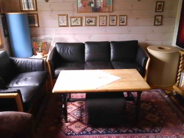

    Og slik ble det.
    Skal det se slik ut kommer hun til å spørre når hun kommer hjem.
    http://www.hifisentralen.no/forumet/akustikk-og-rom/82905-gode-ra-d-ba-r-va-re-rimelige.html
    Nei,jeg har tenkt å liste litt rund :).......noe vanligvis kan ta mange år....om det i det heletatt blir gjort noe mer :cool:
    Som oftest går det i det likaste laget,hun godtar svært mye,f.eks. to slike som står til høyre,montert opp under taket
    i samme hjørne.Enestående kone.
    Helmholtzene er kastet ut.Flyttet meg vekk fra problemet.
    Får ta noen målinger og lytte i morgen for å se om det var verdt arbeidet.
    Har også et par absorbenter (Rockphon) på hjul for førsterefleksjon til sider.
    Polka
    11.07.2003
    7.079
    4.913
    96
    Og slik ble det.
    Vis vedlegget 366354
    Vis vedlegget 366355
    Veldig flott løsning. Det er helt sikkert meget positivt for lyden. Tipper du vil merke mindre grums mellom 200 og 500 Hz, + bedre renhet og detaljering oppover.

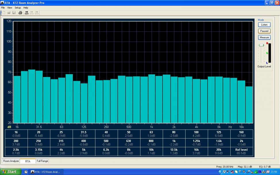

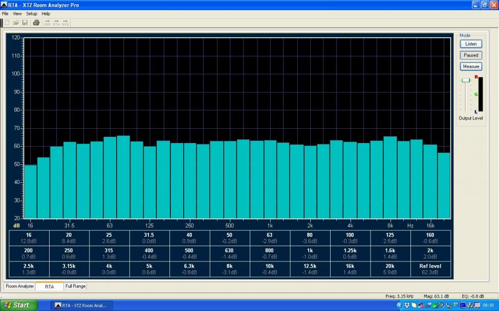

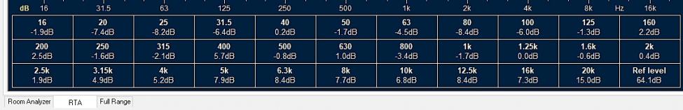

    Begynner å bli lei så det får være nok for en stund.
    Må jo spille litt også,og lufte seg litt
    SUB
    Bedre tallverdier enn tidligere,tror jeg
    Og så var de disse jeg ikke skjønner noe av
    glemte denne
    elendig med kommentarer på målingene :rolleyes:

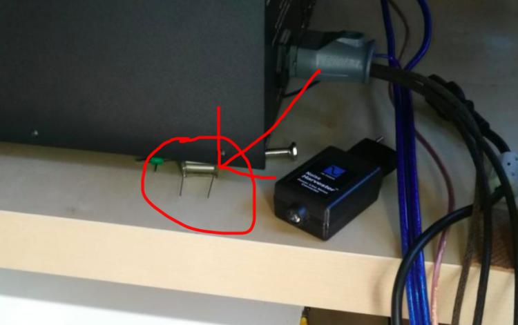

    Leste i en annen tråd her om bruk av ferritter.
    http://www.hifisentralen.no/forumet...-etc/83014-jorde-komponenter.html#post2221228
    Bruker ferritter på strømkablene.
    Mer en på hver kabel blir for mye.
    Så var det dette da,om bruk av ferritter på signalkablene....
    Fant to små,om enn med ulik størrelse. Plasserte de ved
    inngang på effekttrinn.
    Resultatet ble såpass at jeg vil anskaffe noen flere,med lik størrelse.

    Noen vil ha mange på kabelen.. nå vet jeg ikke hvor mye de ferritene på denne relativt kostbare kabelen gjør.. men det er absolutt en av de beste oppbygde kablene når det gjelder strøm jeg har fått "forbedret":rolleyes:

    Her for ca. tre uker siden var vi igjen uten mobilnett og 5G nettet for data 5 dager.
    Har nevnt det tidligere,innlegg# 301,det blir bedre lyd når dette er nede.
    Har også nevnt det trådløse nettverket i heimen.Det funker bedre når det også er nede.
    Kan disse nettverkene og ferrittenes virkning ha noen sammenheng/kobling?

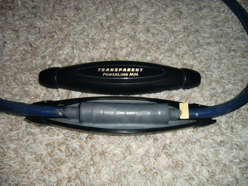

    JK
    18.02.2002
    3.030
    1.632
    :rolleyes:
    Vis vedlegget 367243
    Transparent strømkabler er eneste strømkabel som jeg har hatt som har utgjort virkelig hørbar forskjell. P.g.a tilfeldigheter så ble en Transparent og en hjemmelaget "kinakabel" brukt på et sett monoblokker. Det var faktisk veldig hørbar forskjell på lyden ut av hver høyttaler....
    Så ferritter/Filter fungerer. Bruker nå Transparent strømkabler på alle komponenter....
    Bjørn.H
    03.07.2004
    24.934
    10.506
    Er ikke det ferritt som er "støpt inn" og bokset inn?
    40.766
    44.635
    Den Transparent-kabelen jeg selv dissekerte hadde ringer i alminnelig magnetisk stål, ikke ferritter. Og mye smeltelim. Og enveisskruer for at det ikke skulle være lett å titte inni boksen. Bra kilopris på smeltelim om dagen.

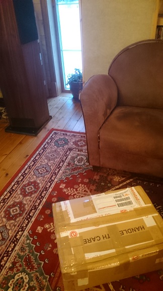

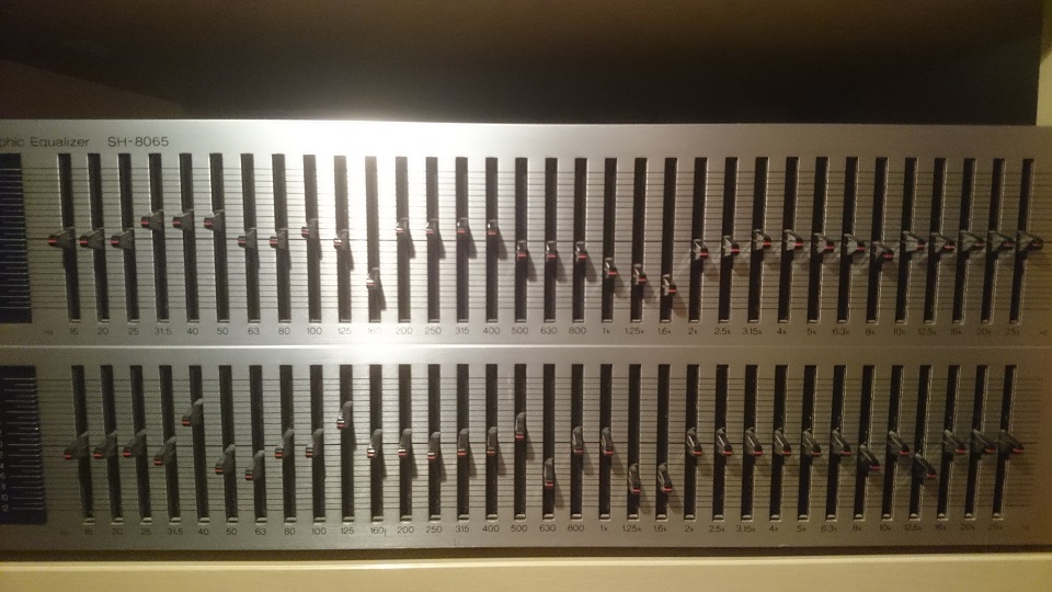

    Gammeldags hjepemiddel
    Der var pakken ankommet,
    Får håpe det ikke blir helt katastrofe.
    ymir
    13.12.2013
    5.304
    5.015
    Og med god hjelp fra yngste datter som rattet,og gamle far satt med PC og XTZ roomanalyzer.
    Drog ned en del topper,og håper det ikke blir for mye hevning.
    Våget ikke å røre dippene så mye.
    Toppen......er sikkert dauvhørt allikevel ;)
    Får se litt på subben i morgen

    Flott hjelpemiddel denne Technic SH 8065.
    Holdt på hele dagen i går,men gikk lei.
    Det var ikke så veldig lett å få til det en ønsker.
    Utgangspunktet måtte være best mulig,
    så da ble de allerede brukte avstander for høyttaler og lytterposisjon benyttet.
    Måtte jobbe med andre frekvenser enn den en ønsket å forandre da utslagene kom
    hjerne både to og tre plasser lenger opp.Har nok noe med faseforhold å gjøre.
    Tok hver kanal for seg selv,men når en da skulle måle begge var det plutselig
    dukket opp en kraftig dipp ved 5Kz.Da pakket jeg sammen.
    Med tanke på dette med klang ble det i hvert fall bedre.
    Sleit litt med en "defekt" sub.Det viste seg at det var kabelen.Better Cable viste seg å være worst Cable.
    Tiltaket i taket er jeg ellers godt fornøyd med.Ryddet opp i lydbilde,mer luft og detaljer.

    Er det noen som tør kommentere disse målingene.
    Var lei og frustrert og glemte selvfølgelig å ta måling som viser begge høyttalere i drift.
    Det må vel bli slike resultater når den ene høyttaler (venstre) ikke har noen vegg på siden,
    og høyre står nærmest i ett hjørne.
    Bør en få best mulig resultat fra hver enkelt eller mest mulig lik måling på hver side?
    venstre side
