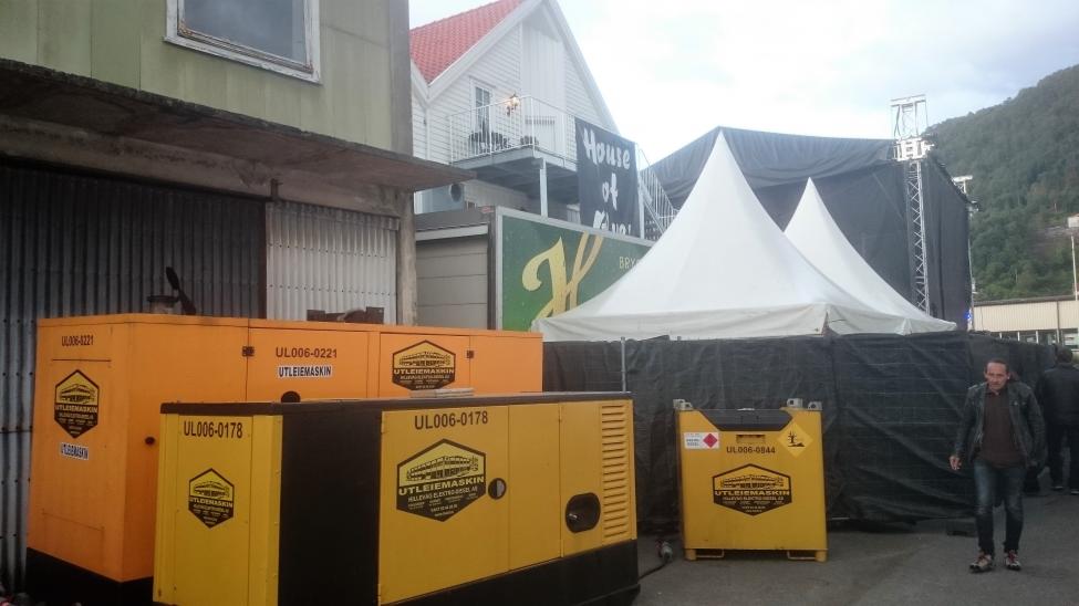

    Siden det ikke ble noen tur i dag pga. mageonde
    Skånevik Bluesfestival 2015 - Blues . Rock . Soul . 2.-4. Juli
    måtte en fyre opp stereoen med
    Så til saken;

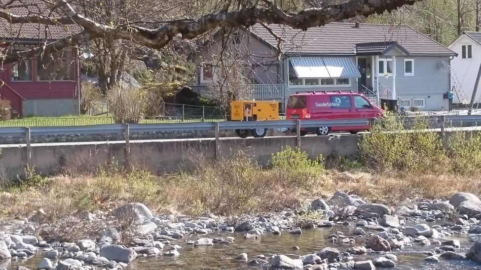

    Den 16.06.15 var vi i øydrift med diesel aggregat.
    Noise Harvester hadde vist et stabilt støybilde over lang tid.
    Ved innkobling til sentralnettet igjen forandret støybildet seg radikalt,
    og har frem til nå vert stabilt med likt støybilde siden innkopling.
    Fra stikk til AV utstyr bestående av bl.a TV,sat.tuner,AV forsterker (LG)
    og stk. elko dimmere tilsluttet.(Ingen spesiell reaksjon pga. dimmer, jamfør video til PS Audio)
    Ikke mye "støy" her.
    Deretter stereo (egen 16A kurs,1m 4mm2 til sikringskap).Preamp,DAC,Squeezebox og subwoofer
    er tilsluttet.Poweramp blir tilsluttet etter ca. 1min.20sek.
    Så puttes NH inn på sekundærsiden av støydempingstrafo hvorpå poweramp er tilsluttet.Dette er vel egentlig da en egen sluttet krets?
    Så til sist,NH direkte på inntak L 2 -3 og 1-2,gadd ikke ordne til noe for L 1-3.
    https://www.youtube.com/watch?v=xUjOZCfJ9MA
    https://www.youtube.com/watch?v=9vAs5NtoDQs
    Så,dersom jeg er heldig blir dette fulgt opp førstkommende tirsdag,da vi igjen
    skal være i "øydrift" noen timer.Håper da på å få fanget opp event. endredet
    støybilde ved innkopling til sentralnettet,som var en svært interessant erfaring.

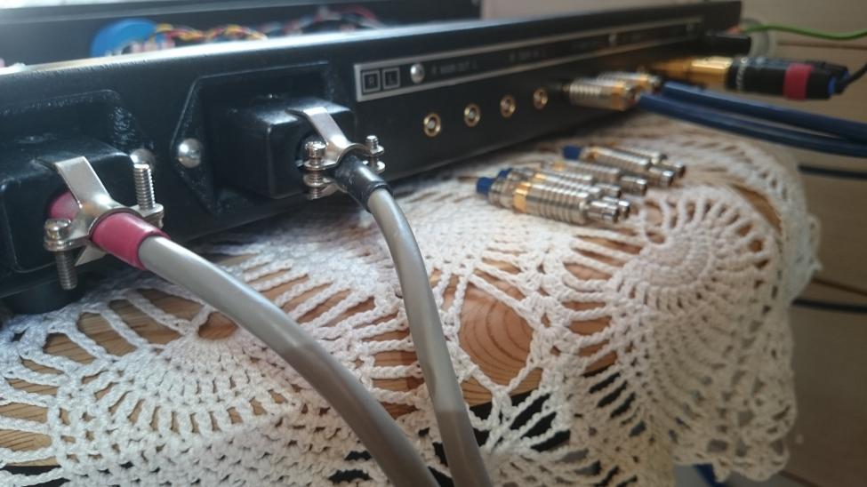

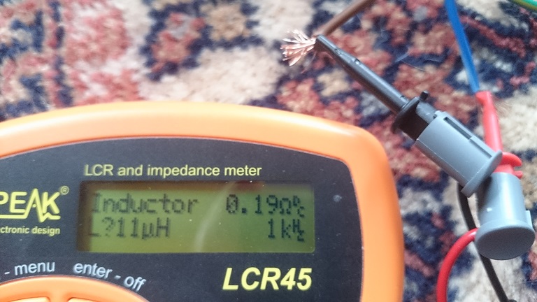

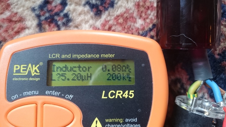

    Ellers så lekte jeg meg litt med ferritter.Hadde noen over kablene til pre,dac og poweramp.
    Fjernet de på poweramp.De kom fort tilbake.Fikk en lys ide..Av med kabel,avmantlet den ett godt stykke
    og la ett par tørn rundt ferrittene,en til hver fase.Mindre støy,mer ro,men alt for stramm/umusikalsk bass bl.a.
    Tilbake til tilstanden som tidligere.Så variere med anntall på hver kabel.Ser ut til at en kan "sy sin egen lydsignatur"
    med slike ferritter,men at en ikke kan få både i pose og sekk.Legger på ett antall inntil den "rufsete" stemmen blir glatt og fin.
    men det går litt ut over bassen.Strengene på celloer klinger ikke helt ut,utklingingen stopper for tidlig og blir for mager.
    Slik kan jeg holde på å sjonglere uten å komme i mål,dvs bestemme seg for hva jeg vil foretrekke som en permanent setting.
    Men en morsom erfaring er det.OBS.All denne leken foregår på sekundærsiden av støydempingstrafoene.
    Bilde 1 kun eks.
    Måtte fjerne ferritt på sub.fungerte ikke i det heletatt.(Zu Method/Hypex)

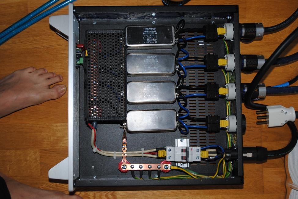

    Skal du fjerne "common mode noise" hvorfor ikke gå for noe mer heftig enn de der småtassene:cool:
    JK
    18.02.2002
    3.033
    1.636
    DIY filtered jeg bruker fungerer fantastisk både på lyd og bilde, men er ikke nok til "rette" opp strømnettet, da dette tidvis er helt ute å sykler. Det er vanvittig forskjell på dag/nattstrøm, og i sommer når "hele" nabolaget var på ferie var lyden helt fantastisk hele døgnet. Spenningen varierer jo også 10-15V, og en kan se at spenningen synker når folk kommer fra arbeid kl.16.... Dette tyder ikke på et stabilt og robust nett nei.....
    Det ultimate er nok en svææær batteriforsyning....

    34
    Et par VW motorer og en generator bak huset. Du får de snart billig.
