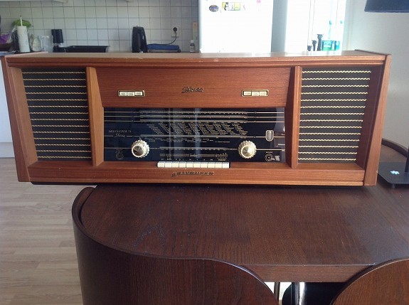

    Er ikke greit å bli gammel.
    Dett var dett.
    Ingen sikringer røk..

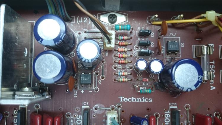

    Lyd skurret ,forsvant,kom til bake når jeg gav på litt.
    Skrudde av og åpnet.Bør vel være mulig å fikse.
    De to likeretterne ser ut til å måle ok.
    Lekkasje fra to kondensatorer.

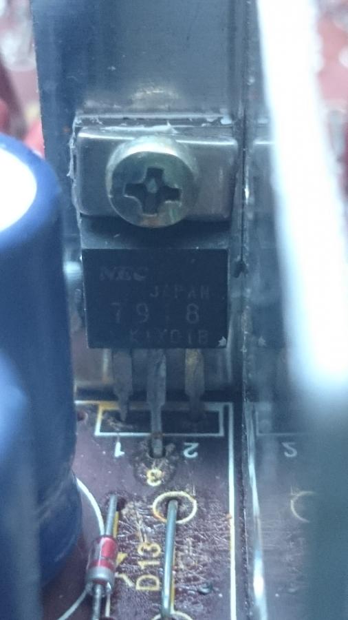

    Varmgang og "hvit sot" på den ene IC,L78M20,
    varmgang print,79
    Ser ut til at det har vert å målt før den ankom meg.
    Merker spesielt på ICer

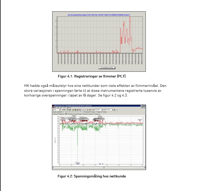

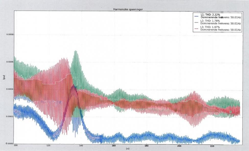

    Sentralnett og spenningskvalitet
    Så fortsettes det med litt mer ang. sentralnettet og spenningskvalitet.
    Helgeland Kraft,Nordland fylke
    "Problemet har rammet alle nettnivå i området, og kan merkes i store deler av Nordland og også i Sverige"
    http://www.hk-nett.no/Global/Nett dokumenter/Hovedrapport-2014.pdf
    Spenningskvalitet
    Elektrisitetsnettet på Helgeland har vært beheftet med til dels dårlig spenningskvalitet siden midten av 80-tallet, men forholdene for sluttbrukerne har bedret seg de siste årene. Under følger en presentasjon av de viktigste problemstillingene.
    Underharmoniske ("flimmer"/"flicker") pga. stålovn på Mo Disse spenningsvariasjonene har representert en alvorlig og langvarig ulempe. Problemet har rammet alle nettnivå i området, og kan merkes i store deler av Nordland og også i Sverige når det er som verst. Spenningsvariasjonene er forårsaket av lysbue-stålovnen på 75 MVA i Mo Industripark. Sluttbrukerne på Helgeland har imidlertid ikke opplevd like store problemer de siste årene som tidligere; dette skyldes i hovedsak to forhold – driftskobling i Svabo som Statnett innførte i 2002 (stålovnen ble separert fra annen last i området) samt forvarming av stålet som ble innført omkring 2008. Ovnen ble satt i drift i 1986, og helt fra oppstarten av kom det klager på flimmer. Et SVCanlegg som bidrar til å redusere flimmer var i drift i flere år, men det havarerte. Forholdet ble forsterket ved at den nærmeste kraftproduksjonen ble disponert etter andre kriterier enn det lokale forbruket. Flimmernivå, -forekomst og -utbredelse i nettet ble kartlagt ved registreringer som MIP og Statnett gjennomførte i perioden sommeren 1995 til våren 1997. I perioder med lav kortslutningsytelse i området var flimmernivået tidvis over anbefalte grenseverdier. I desember 2000 ble ny driftskobling i Svabo og Nedre Røssåga iverksatt for å forsøke å dempe flimmernivået, og høsten 2002 ble nåværende driftskobling iverksatt. Flimmernivået ble med dette redusert, men nivået var likevel til tider over grenseverdien til Europanormen EN50160. Våren 2004 var nivået på nytt høyt, mest sannsynlig pga. revisjon i Rana kraftverk. Statnett foretok målinger på 132 kV-nivå i Mosjøen sekundærstasjon uke 8 – 14. Målingene viste at grenseverdiene i Europanormen ble overskredet mye av tiden. I juli og august 2004 ble samleskinnene i Svabo lagt sammen på grunn av ombygginger i Rana kraftverk. HK målte flimmernivået i forbindelse med denne driftssituasjonen. Figur 4.1 viser PLT målt i Gullsmedvik i begynnelsen av august da stålovnen startet opp etter fellesferien
    Flimmerproblemet har vært gjenstand for en langvarig saksgang fra myndigheters og de involverte parters side. NVE kom med sitt første vedtak i saken 26.01.1999. I vedtak fra Olje- og energidepartementet av 10.03.2004 ble Mo Industripark pålagt å forberede og gjennomføre tiltak for permanent demping av flimmer innen 01.01.2005. Mo Industripark ble i flere tilfeller etter dette ilagt bøter for overskridelse av fastsatt grenseverdi for flimmernivå, men bedriften fikk lovnad om ettergivelse av bøtene dersom tilstrekkelige tiltak ble iverksatt innen 01.01.2007. Celsa som i dag er eier av stålovnen, investerte i 2008 ca. 160 MNOK i en forbedret produksjonsprosess. Den nye produksjonsprosessen løser flere problemer: utslipp av svevestøv, kvikksølv og flimmer. Flimmerproblemet reduseres ved å ta i bruk forvarming av stålet som skal smeltes. Energien til forvarmingen hentes fra røykgassen som kommer fra stålovnen. På bakgrunn av dette ga Olje- og Energidepartementet Mo Industripark og Celsa Armeringsstål ny frist til august 2008. Det nye produksjonsanlegget ble satt i drift i juli 2008. I begynnelsen hadde man en del innkjøringsproblemer. I tillegg lå samleskinnene i Svabo sammenkoplet fra juli til oktober. Dette resulterte i at man hadde høye flimmerverdier i Rana i perioden juli-oktober 2008. Etter at samleskinnene på ny ble delt, har PLT-flimmernivå vært lavere, men fremdeles utenfor forskriftskravet i deler av året. Se figur 4.4 som viser overholdelse av PLTforskriftskrav for en del punkter i nettet i 2009.
    I perioder har man altså problemer med å holde seg innenfor kravet på PLT lik 1,0 i 95% av tida, selv om samleskinnene ligger delt. Det er også slik at flimmernivået er høyere for eksempel i Mosjøen enn det er i Mo i Rana ved denne driftssituasjonen. Dette betyr at forskriftskravet kan bli brutt andre steder på Helgeland, selv om man holder seg innenfor kravet i Mo i Rana. Se Figur 4.5 som viser PLT målt 25/5 –26/5 2009.
    I uke 25 i 2009 gjennomførte Statnett revisjon av bryterfelt i Rana kraftverk. Dette medførte sammenkopling av samleskinnene i Svabo, og et høyt flimmernivå i Rana samme uke (se figur 4.6). Dersom revisjonen i stedet hadde blitt gjennomført i forbindelse med avvikling av fellesferie hos Celsa (uke 29-30-31) hadde dette vært unngått. Flimmernivået i uke 25 førte til en del kundeklager. Det førte også til at serveren for innsamling av spenningskvalitetsmålinger gikk ned, da den ikke greide å håndtere alle registreringene fra de rundt 30 instrumentene HK har i nettet.
    Pga. flimmer-problematikken er driften i Svabo og Rana for tiden slik at det i Svabo kun er samleskinnen som forsyner stålovnen på Mo som er knyttet mot sentralnettet i Rana. I skrivende stund er det ikke annen last knyttet til denne samleskinnen i Svabo. Øvrig 132 kVnett i Svabo er tilkoblet den andre samleskinnen (og denne er knyttet mot sentralnettet via Nedre Røssåga), men Statnett har et ønske om samlet drift i Svabo den dagen det er utført tiltak som muliggjør dette uten at flimmernivået ut til kundene blir for høyt.
    Overharmoniske pga. tyristorlikerettere ved Elkem Aluminium / Alcoa Mosjøen Denne problemstillingen er behandlet mer omfattende i kraftsystemutredningen for 2012; her gis en oppsummering av saken: Sommeren 2003 fikk HelgelandsKraft henvendelser om spenningsproblemer hos kunder som forsynes via 66 kV-nett som går ut fra Mosjøen transformatorstasjon. Dette ble etter hvert sett i sammenheng med at ett av Elkems filtre for overharmoniske hadde havarert pinsen 2003, samt at det var foretatt utvidelser og ombygginger hos Elkem. Ombyggingen hos Elkem innebar bl.a. bruk av utstyr som skapte større forekomster av overharmoniske. For å kompensere for dette benytter man såkalte filtre , som egentlig er kombinerte kondensatorbatterier (for reaktiv effekt) og filtre (for overharmoniske). Ett av filtrene hadde altså havarert, og i etterkant av dette ble det foretatt målinger for å kartlegge forekomsten av overharmoniske, se figur 4.7. Det viste seg at det var særlig 23. harmoniske – og til dels 25. harmoniske – som utgjorde et problem når filtre var utkoblet. Det ble også gjort undersøkelser av bl.a. hvordan drift av filtre, drift av tyristorgrupper og forskjellige nettkonfigurasjoner påvirker forekomsten av overharmoniske i nettet
    Problemene med overharmoniske var først og fremst til stede når ett av filtrene var utkoblet. I 2009 ble nytt filteranlegg installert, og det er nå innebygget reserve for de overharmoniske.

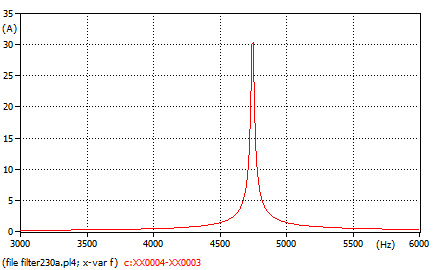

    Smelteverk og spenningskvalitet
    Litt mer spenningskvalitet og smelteverk.
    Det er "litt" forskjell på nevnte smelteverk på Mo og her.
    Mo er skrapjern smelting,og hos oss er det malmbasert smelting.
    Flimmer og dens følgesvenn,harmoniske er fremtredende i skrapjern smelting,stålovner.
    Aluminium støyer også lite dersom filtreringen er oppe å går ser det ut til,
    men kan gi resonansproblemer pga. 24 puls likeretting dersom
    det er en ugunstig kapasitans i nettet slik jeg forstår dette.
    Her en rapport om spenningskvalitet og smelteverk.
    file:///C:/Downloads/04-PAPER_2005_JA_PS_1_044%20(4).pdf

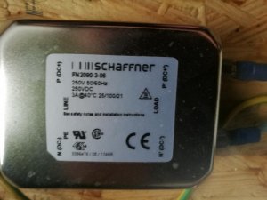

    dett var dett
    Parkert for godt håper jeg
    En dobbel til poweramp og sub.
    En med seks uttak til resten
    Ingen filtre eller ferritter.
    Utrolig,men mindre sus og støy ut av høyttaler,(93dB).
    Hadde også litt brum når en tok på volum potmeter,nå fullstendig borte.
    Ikke fullt så mørk lyd som i går.
    Lygbilde voskste utrolig,spesielt i bredden.
    Helt uten noen form for hardhet,skarpe kanter og lignende på stemmer og instrumenter.
    Har ikke vært så bra siden PurePower 2000i var i heimen,men bedre nå enn med PurePower.
    15 år med elendighet er borte.
    Det siste året med bra lyd og nå,flere hakk opp.
    Burde ha prøvd dette når elendigheten forsvant i februar 2015,
    men det var dette med interessen da,og orken.

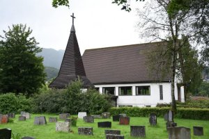

    Fint å se, ymir.
    Landsens arbeidskirke med Steinway og Andsnes. Hvor i fylket er dette?
    ymir
    13.12.2013
    5.301
    5.015
    Den gang amerikanerne eide "alt"
    Fint å se, ymir.

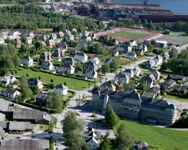

    Dette flygelet stod en gang her.
    Da bygget ble solgt (1 Kr tror jeg) ble flygelet flyttet
    til kapellet.
    Mener at akustikken på "klubben" kledde dette flygelet bedre enn i kapellet,
    selv om musikere skryter av akustikken der det nå står.
    Hvor ledelsen på smelteverket hadde sine hyggestunder,
    utilgjengelig for arbeiderklassen.
    "Alt" bygd og eid av amerikanerne.
    "Amerikabyen"

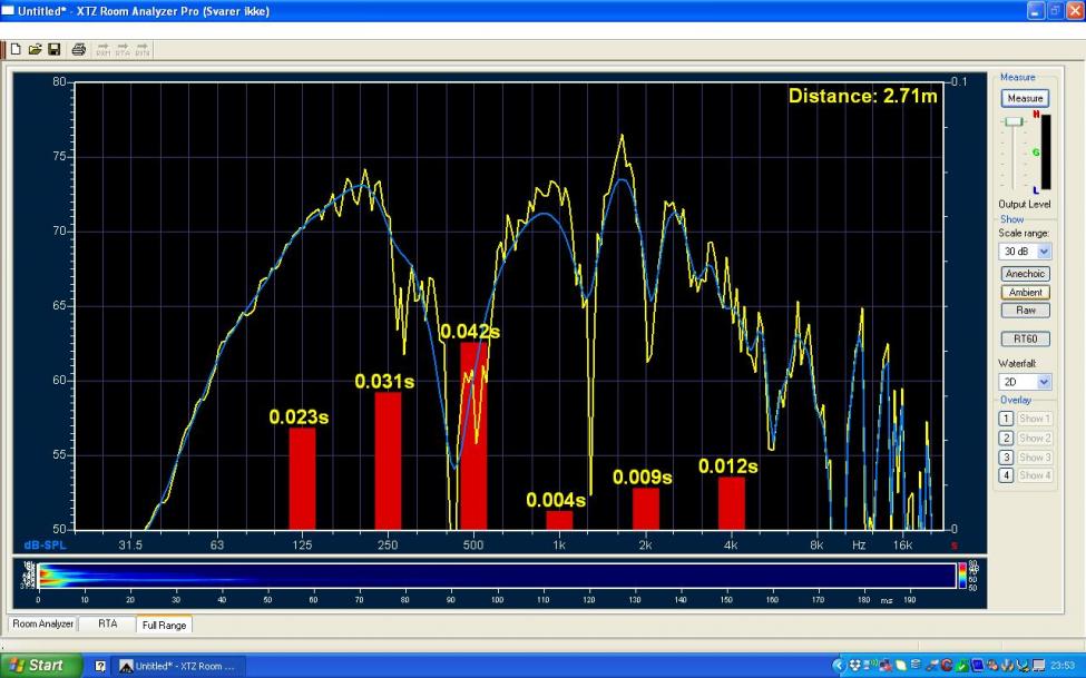

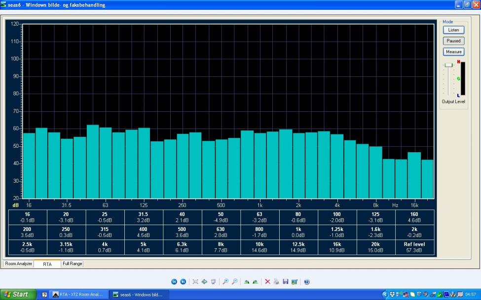

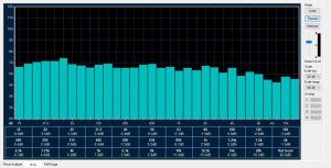

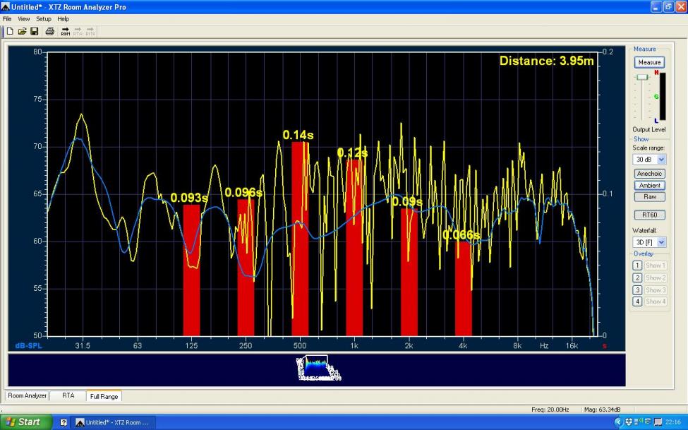

    Der var equalizeren fikset.Byttet alle kondensatorer i strømforsyningen til Elna Silmic.
    Raskt og gale
    Med sub fikk jeg en dipp ved 100Hz,men skitt la gå
    Dette får være godt nok.
    Får spille slik inntil neste regnværs periode kommer.
    Da får jeg hente inn Seas OB,Betsy.
    De skulle egentlig inn når juletreet forsvant ut,men det var dette med interessen da
    Sitat; Kvålsvoll
    "EQ kan aldri reparere dette helt, det kommer bl a av at eq ikke har mulighet for å styre alle parameterene i lydfeltet.
    Men det blir bedre, mye bedre.
    Ved å dra ned en peak i bassområdet så forbedres tidsdomenet mye, selv om det ikke blir helt bra.
    Så lenge alternativet er store uvjenheter i frekvensresponsen med tilhørende resonanser i tidsdomenet, så er eq et godt verktøy for å få vesentlig bedre lyd.
    Det beste hadde selvsagt vært å ha en jevn respons som utgangspunkt - både frekvens og tidsmessig - men det er ikke alltid lett praktisk å få til. "
    Read more at http://www.hifisentralen.no/forumet...-dsp-hva-anbefales-4.html#xFZqB6j3qdWyi3Z3.99

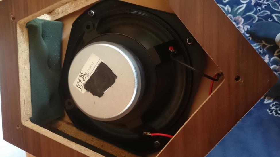

    Lettere urolig
    Bassen på den ene høyttaler har ved enkelte anledninger kommet med klagelyder.
    Etter lang tid på knæra med PC/XTZ måleprogram og equalizer lørdag kveld ble klagingen mer høylytt.
    Hevet 100 og 160Hz noe,spesielt 160Hz,resten ble senket.
    Det var kun bass gitar/stå bass som plaget elementene,2 x 10" i pushpull Focal 10N511.
    Forberedte fruen om mulig nyinnkjøp,men etter å ha snudd høyttaler på hode,
    åpnet og målt viste det seg at det kun var å etterteite skruene og alt ble tyst og ok.
    Har slitt med mye ubalanse høyre/venstre kanal ved bruk av equalizer,opp mot 3dB i forskjell.
    Klarte å komme ned på 0,5dB.Det skal svært lite justering til før forskjellen blir betydelig.
    Det er som å klemme på en balong.Dempet f.eks området 1 - 2,5KHz noe mer,
    men da jeg også ønsket en dempning i området 6 - 8Khz endte det med at området
    1 - 2,5KHz økt igjen.
    Ut i fra start med alle potmetre i 0 stilling og målt 60dB sankt også ut nivå med 5db.
    Blir gain ut fra equalizer redusert ved bruk?
    Lyden er nå litt i det varmeste laget,tror jeg.
    Men nå har jeg fått frem mer av hele scenegulvet/kanten utøverne er plassert på = større rom,
    hovedsakelig pga bedre bass fra hovedhøyttaler (også før etterteiting) og bedre
    integrert sub.

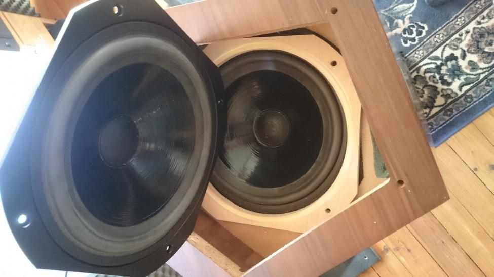

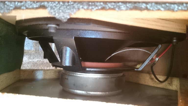

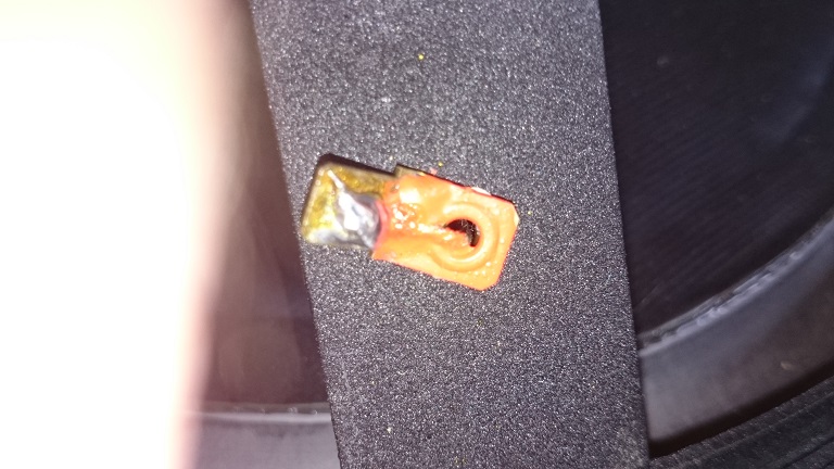

    Blåst element
    Ser ut til at elementet er blåst selv om det måler ok og jeg hører ingen "skrapelyder" når jeg beveger det forsiktig opp og ned.
    Har fått innvilget nye høyttalere.......,men er jo svært fornøyd med disse,bare det hadde vert i orden.
    Er ikke såååå voldsomt gira på nye høyttalere,bare litt ,på :rolleyes:.interessen er litt for laber til den store investeringen.
    De er jo urgamle ca. 20 år,men fant et par på nettet (nye bass elementer).
    Men så er jeg jo et audiofilt fosil som kjøper/holder på med grafisk equalizer i 2016 ;)
    å fy for noen ulyder

    Flink kjerring
    Godt å ha en flink kjerring i nøden.
    Gikk for erstatning og fant antakeligvis det siste og eneste Focal 10N511 tilgjengelig.
    HIFI DRIVERS from CAD AUDIO DK
    Etter hva Karsten Madsen hos cadaudio sier er dette egentlig et Audax element,produsert for Focal.
    Lurer på om han er i slekt med Michael Madsen:rolleyes:
    Takk til fruen som ordnet dette med bank og overførsel.
    2016 og jeg har enda ikke vært inne på en nettbank.:p
    Hva skulle jeg ha gjort dersom bankfilialen var nedlagt eller fruen ikke ville bistå?;)
    Men har fremdeles innvilget nye høyttalere.Enestående kjerring.

    Seas OB målinger
    Er fremdeles svært fasinert av hva disse platene med et fulltone element serverer meg.
    Må opp tidlig for å spille hver dag.
    Klarte ikke å holde meg lenger.XTZ analysatoren måtte frem nå.
    Ingen bruk av EQ enda.
    Med sub

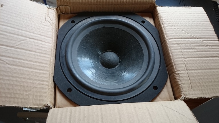

    Kjeltringer gav to dårlige kjøp
    Etter laaaaang tid ankom endelig bass elementet til Confluence fra
    Welcome to CAD AUDIO DK
    Ett jævla brukt,gammelt og morkent element som nærmest står gadd.
    Kjøpet av Technics equalizeren ble også en kostbar afære.
    Ødelagte lytter,brum pga. manglende lodding på en IC til 16Hz.
    Manglende,utloddet IC til den ene 16kHz.

    kmcad
    Fersking
    07.06.2016
    vi har solgt en Focal 10N511 til Farkas, enheden har spillet i et pat audiovector her og er testet før afsendelsen, 5.3 ohm , tonesweep ok
    vi kan ikke genkende den afbildede enhed, vores havde ingen fejl i gummikanten og bestemt heller ingen kabelbinder på terminalen
    men når det er sagt giver vi selvfølgelig returret på det man køber så han kan bare sende den retur så vil vi refundere beløbet (hvis det altså er den samme enhed)
    vi kan også undre os lidt over at vi efter mere end en måned intet har hørt fra kunden før vi blev gjort opmærksom på hans indlæg her.....
    karsten madsen - cadaudio.dk

    Xtz programmet streiker i varmen,
    men fikk da noe.
    Dette forgår ut,og tror dette passer,:-[:p
    Har ikke lyttet enda på Betsy seas OB
    For morskyld.Måling foretatt inne med sub.
    Mild sagt en livlig gul kurve
