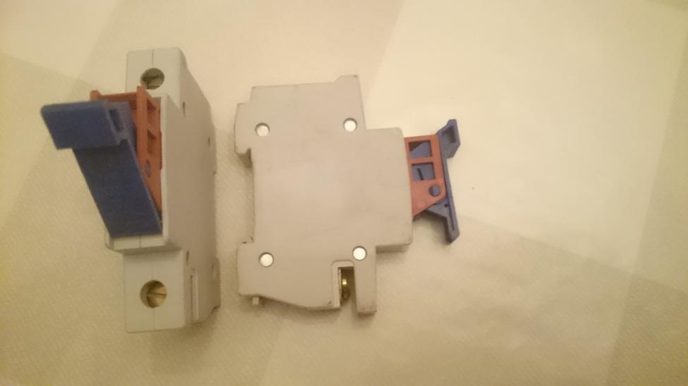

    Fikk dette in døra for en stund siden,levert av den andre brukeren
    Så får vi bare vente på at 23 skal dukke opp.
    Den har ikke vist seg på en stund.
    Og slik er den konstuert
    Redigerer inn e-posten i siste innlegg fra SB
    Statisk filter pluggene ligger nå i Sauda hos Haugaland kraft. Kan du plukke en eller begge opp ved en anledning? Jeg skal ringe til Jan Reidar og gi han beskjed om pluggene også.
    Sett fra min side hadde det vært ønskelig at Jan Reidar og du samsnakket litt om pluggene. At du f.eks. tar med Fluke instrumentet en kveld det er dårlige forhold og måler virkningen av pluggen hos Jan Reidar slik jeg du vil gjøre hos deg selv.
    Pluggene er «hjemmesnekret». Derfor har jeg merket dem at de ikke skal stå innkoblet uten tilsyn. Sjekk varmegangen i dem. Ikke ta på ledende plugger før etter noen sekunder. Sjekk sikringen som står i pluggen regelmessig.

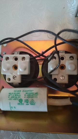

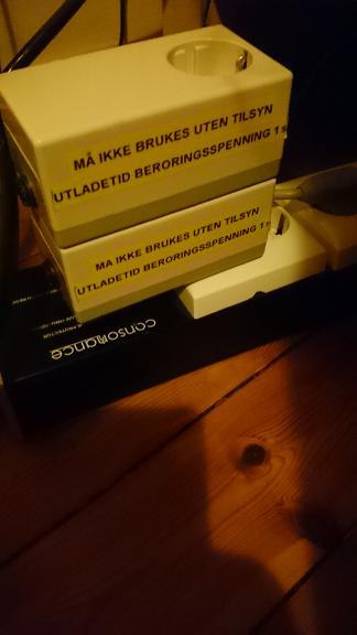

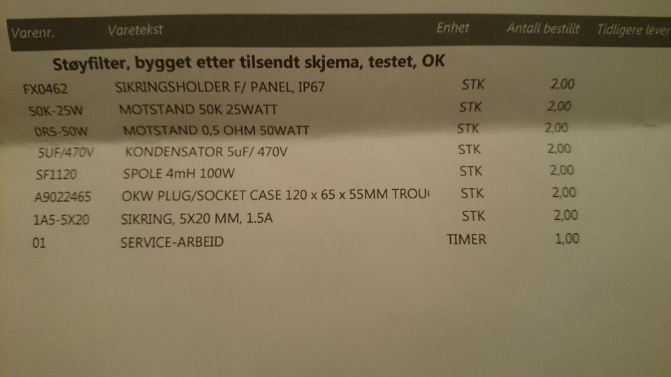

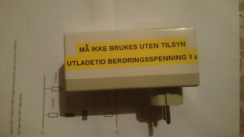

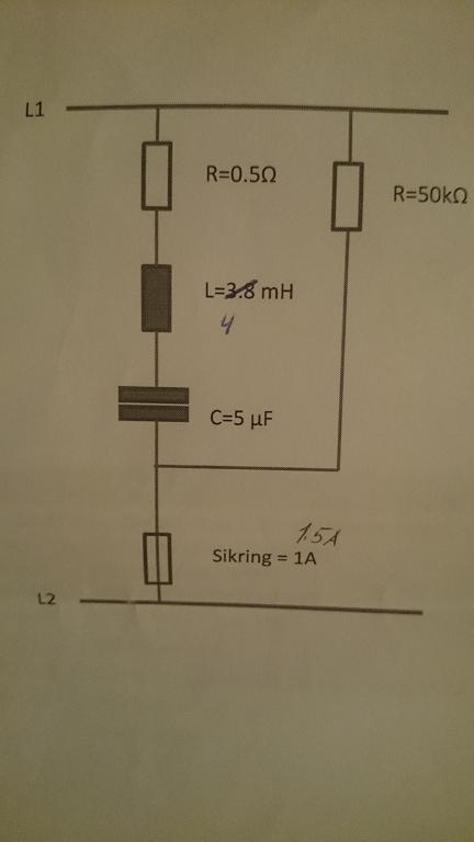

    Vis vedlegget 287412
    Vis vedlegget 287413
    Vis vedlegget 287414

    Hei
    Har ikke sett hva Isotek og NH inneholder,men tror ikke det er noe tilsvarende.
    I hverfall ikke NH.
    Isotek vil jeg tro tar seg mer av EMI/RFI,dvs høyfrekvent støy,forårsaket
    av elektronikken selv.Det er vel slik at høyfrekvent "nettstøy" ikke "reiser" så langt,
    men dersom linjenettet er over bakken kan vel dette (RFI) lettere bli fanget opp
    og videre formidlet til elektronikken.
    Er ikke fagmann,så dersom dette er feil så får ekspertisen korrigere.
    Dette filteret er "custom made" for 1150Hz som er 23nd overharmoniske.
    Skal ett slikt filter lages for den vanligste overharmoniske (5?= 250Hz) blir vel
    det litt andre verdier og størelser det blir snakk om,men igjen,jeg er ingen fagmann,
    bare en enkel audiophil som får være med på praktisk leiting og retting av et audiophilt problem (?),
    det snakkes mye om.
    For å ha sagt det tydelig.Hovedårsaken til alt arbeidet er varmgang og ødelegging av all el-utstyr
    hos meg og andre beboere.Dette får jeg som audiophil ta som en bonus for en som er litt teknisk nyskjerig.
    Innmat

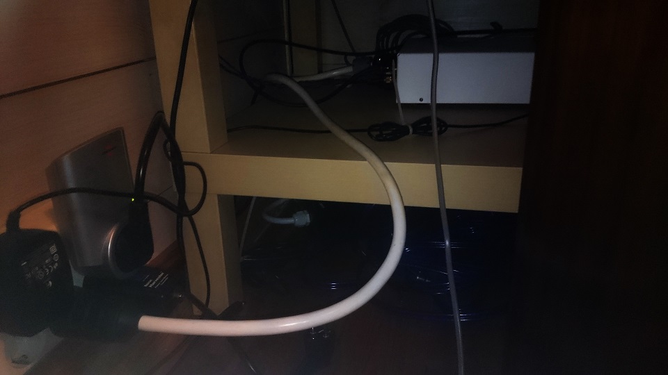

    For de som lurer litt på plassering av filteret.
    Filteret TRENGER ikke stå som her
    Det kan gjerne stå i en annen stikkontakt,
    men på SAMME kurs som utstyret.
    Dette i følge SB.
    Filteret er tunet til ca. 1150,men er virksomt
    fra ca. 1000 - 1300Hz.Det er ikke bare 23nd.
    men også 25.nd som er høye,men 25nd.
    er skjeldnere på besøk.
    Når det gjelder lavere ordens harmoniske som
    3,5 og 7 er dette ett naturlig produkt av generator.
    3 harmoniske blir stoppet av transformator som er
    delta koplet.
    5 og 7 slipper gjennom men er ikke noe stort problem.
    Det er harmoniske med høyere orden som lager krøll
    for elektronikken.Dette i følge SB nylig på tlf.
    Dette gjenspeiles også i FoL.Det tillates høyere % andel
    med 5 og 7 og kun 1.5% med 23nd.
    5 harmoniske er jo erfart med over maks etter FoL,
    med THD opp mot maks på 8%,og det gav svært lite problemer
    for elektronikken.Beskrevet tidligere i tråden.

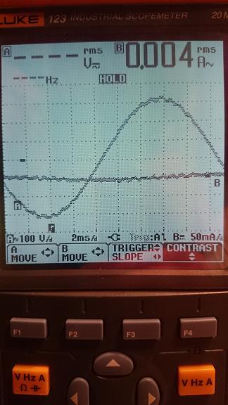

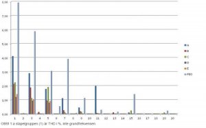

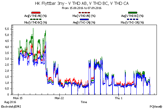

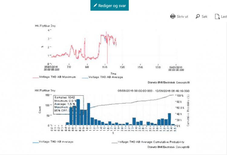

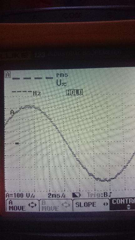

    Fikk besøk i dag
    Bilder tatt av måling med Fluken,som dessverre ikke har samme oppløsning som Hiokien.
    Uten filter
    Med filteret

    Litt info. fra SB på spørsmål fra meg.
    Uttdrag fra mail.
    Er der noe å hente med å parallelkople Jan Reidar sitt filter og mitt filter?
    Ja, da blir impedansen mellom fasene for 23. og 25. harmoniske enda lavere og dempningen av harmonisk spenning bedre. Prøv!
    Jeg har dimensjonert filteret slik at det ikke trekker for mye i normal drift og ikke blir for varmt. Jo mindre impedansen gjøres jo bedre dempning.
    Du nevnte at 3 ,5 og 7 harmoniske er et naturlig produkt fra generator.
    Er det da så å forstå at når "vi" snakker om at div. elutstyr lager harmoniske
    er dette en sannhet med modifikasjoner.
    Det er mer det at en induktiv og kapasitiv last på nettet forsterker generatorens
    naturlige harmoniske,da 5 og 7 harmoniske,og at 3 dempes i en delta koplet trafo.
    Og er "alle" trafoer delta koplet?
    Ja, ulikt utstyr genererer ulike harmoniske. Når vi studerer/estimerer harmoniske forhold i et industrinett innhenter vi i noen grader det harmoniske bidraget for det utstyret som vi vet gir forstyrrelser. Man regner ut totalbidraget og anbefaler om nødvendig filter.
    Generatorer (synkronmaskiner) vil gi opphav til harmoniske som følge viklingsfordelingen i stator, som følge av polutformingen og som følge av andre konstruksjonsdetaljer. Normer utarbeidet for slikt utstyr krever at disse ulike faktorene holdes innenfor rammer. IEC normer i ….34-..serien er de mest anvendte i europeisk sammenheng. Amerikanerne har tilsvarende ANSI normer som dekker disse forholdene.
    Årsaken til at vi i Hellandsbygd har fått store verdier av 5 og 7 under øydrift tror jeg skyldes forholdet mellom aggregat + transformator impedansen og nettkapasitansen. Det er liten last i Hellandsbygd nettet slik at dempningen, som er gitt av effektforbruket dvs. resistansen, er lav. Resonanstoppene blir da høye slik at harmoniske fort blir forsterket selv om de ligger til dels langt fra resonansfrekvensen.
    Normalt er alle transformatorer tilknyttet synkronmaskinaggregat d-y koblet.
    Hva gjelder filteret så er dette enkelt, ja. Det er ikke ment som noe annet. Om man kaller det lavpassfilter kommer an på hva man definerer som lav frekvens. Jeg betrakter det som 23.harmonisk filter som kortslutter mer eller mindre ved frekvenser rundt 23. til 25.
    I mine simuleringer ser i prinsippet spenning over filteret som funksjon av frekvensen omtrentlig slik ut:
    Du spurte meg om en formel for utregning av filterparametere.

    Litt om forskjell på høye verdier av 5 og 23 harmoniske.
    5 harmoniske gav svært få problemer med varmgang.
    23 gir økt varmgang.
    Lyd messig gir 5 mindre problemer med spesielt kvinnestemmer og fløyter ;)(hardhet,sjingring).
    Opptaksrommets akustikk og størelse er allikevel redusert betydelig,og toppen er dempet og tilbaketrukket.
    Med 23 sterkt tilstede er dette som 5 men med sterk forvrengning.
    En får mer enn nok når volum potmeter nærmer seg kl.10.
    På det værste ble det umulig å legge inn effektrinn.Sikring i forsterker røk.

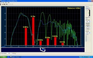

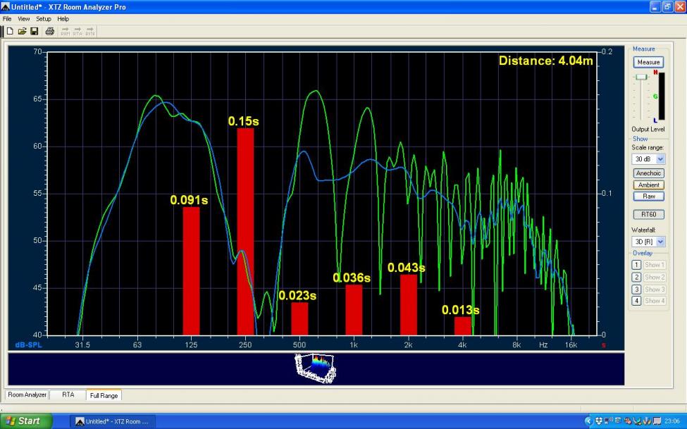

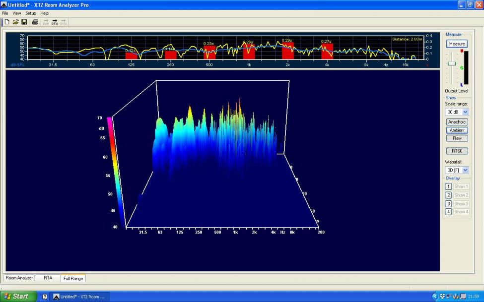

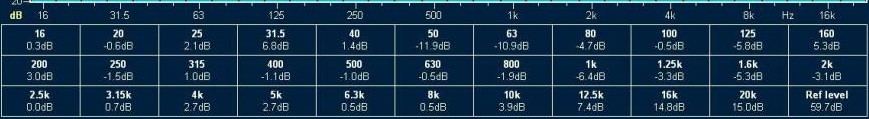

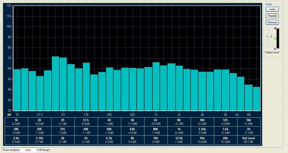

    Bare for moro,RTA fordi tall er bedre enn bare en kurve
    Med filteret
    Uten filteret

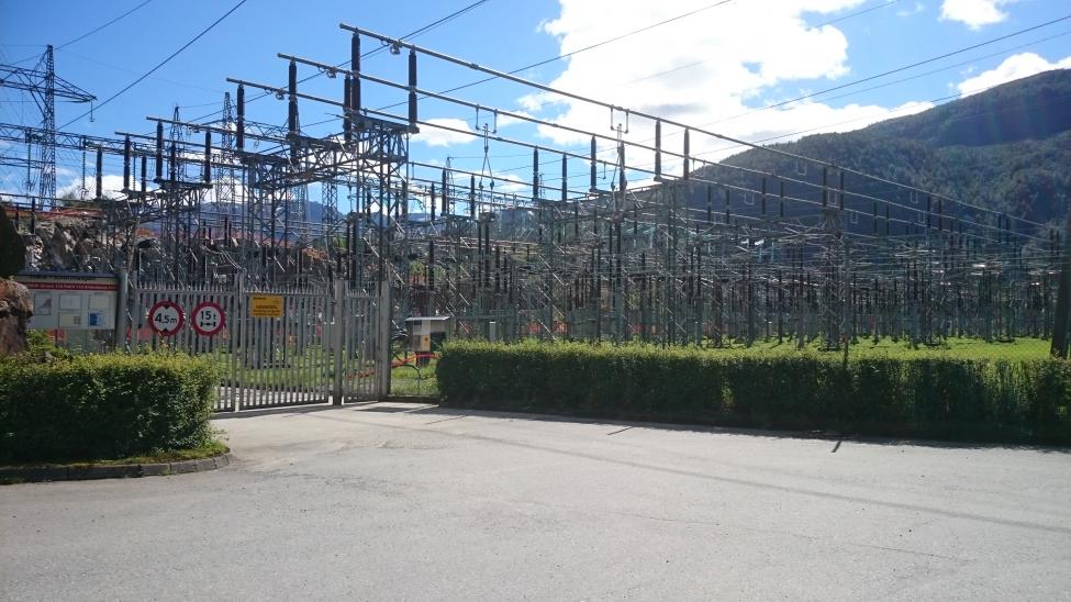

    Forsterkar sentralnettet
    Leser i dagens lokalavis,"forsterker sentralnettet"
    Statnett varslar i brev til Sauda kommune at selskapetstartar arbeidet med å sjå på alternative moglegheiter
    for å forsterka sentralnettet på Haugalandet. Målet er å
    auka overføringskapasiteteten for å dekka kraftbehovet
    om Hydro bestemmer seg for å bygga eit nytt aluminiumsverk
    på Karmøy, elektrifisering av Utsirahøgda frå
    Kårstø og eit aukande alminneleg forbruk. Ei oppgradering
    av eksisterande leidningar og bygging av ein ny
    leidning inn til Karmøy er aktuelle alternativ i så måte.
    Statnett peikar i brevet på at Haugalandet i dag er
    eit område med kraftunderskot og som er avhengig av
    kraftoverføring frå Sør- og Vestlandet.

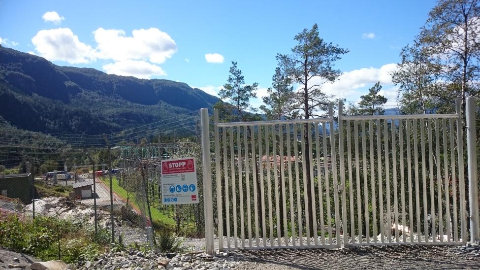

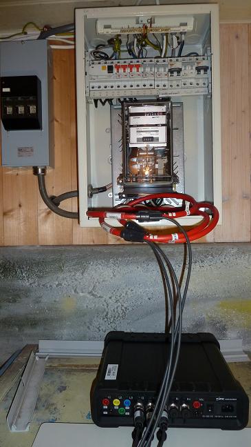

    Nettkabler påvirkning
    Så hopper jeg ut i det.
    Dersom vi starter her,fordelingskiosk.
    Og målingene ser tilnærmet slik ut både her
    og her
    Og at vi ser på dette som en enhet
    hvorpå det også benyttes noen LMC fat
    Og målingen på stikk til stereo viser dette
    Og dersom en da leser tilbakemeldinger på f.eks LMC kabelen
    som varierer fra svært bra til liten/ingen virkning og til slutt noen som
    kaller den en "drittkabel"......
    http://www.hifisentralen.no/forumet/search.php?searchid=871087
    Kan da noen meter (den første for forsterkeren) forsterke enkelte komponenter
    på nettet,eller undertrykke noen komponenter dersom tilstanden på nettet skulle
    ligge til rette for det.
    HK mener at utstyret (stereoen i dette tilfelle) forsterker harmoniske komponenter.
    For små verdier?
    Henter noe fra tidligere poster.På ett helt distrubusjonsnett er vel dette ikke snakk omde helt store verdier.0,1 microfarad,21 microhenry...
    Men store utslag blir det.
    Jeg ser av målingene i Storli og i kiosken at forholdene er meget bra i tidsrommet du oppgir dvs fra 30. jan. Det blir spennende å se om dette holder seg. Årsaken til de gode forholdene nå antar jeg mer skyldes at støyen fra overliggende nett er lav snarere enn at tiltakene vi har gjort bidrar så mye. Vi har riktignok lagt ut 500 m kabel mellom Årtun sentrum og Odden hvilket representerer ca 0.1 microfarad men dette må ses opp mot totalt ca 1.16 dvs det mindre enn 10%. Det er alt vi kan koble bort uten å ta strømmen fra noen.
    Frekvensbildet blir sammensatt. Det som har vært min antagelse er at den dominerende egenfrekvensen i seriekretsen dannet av transformatorens lekkreaktans (seriereaktans) og samlet kondensatorverdi i hele 230V nettet, muligens har ligget i området 1-2kHz. Induktansen for 315kVA transf var 21microhenry. Nødvendig kapasitans i 230V systemet for å få en egenfrekvens rundt 2000Hz blir 300 microfarad. Denne kapasitansen anså jeg som mulig når gatelyset lå innkoblet dvs. når det er mørkt. Dersom vi antar at nettet har en kapasitans på 300 microF, så vil en transformator med ytelse 800kVA gi en egenfrekvens i størrelsesorden 2600Hz.Dette kan også ses ved at transformatorytelsen er øket med en faktor på 800/315=2.5 noe som gir 1.6 ganger egenfrekvens. Samtidig øker reaktansen opp mot 1.5 og gir dermed en reduksjonsfaktor i frekvensen på 1.26. Totalt endres egenfrekvensen 1.6/1.26=1.3 dvs. 30%.
    Som sagt tidligere så er ikke endringen stor og kapasitansen i ett av aggregatene til Saudefaldene er trolig i en størrelsesorden som påvirker forholdene.
    Eller er denne også interessant

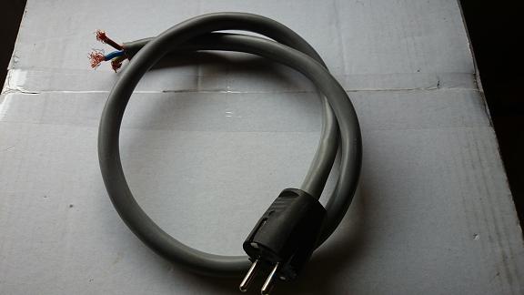

    Så litt videre.
    Ved å fjerne jording ble det bedre,= jordsløyfe?
    http://www.hifisentralen.no/forumet...mfor-jordet-kurs-na-r-det-gjelder-hifi-8.html
    Men hva med det resterende?
    Byttet ut Electrocompaniet og LMC kablene med standard "lakris-snører" og "komfyrkabel",viola,svært mye "grums" forsvant.
    Inn med dette,The Final Solution.
    Det må da sies at filteret fungerer svært bra også med verdier på problemfrekvensene/harmoniske
    som er langt under forskrift.

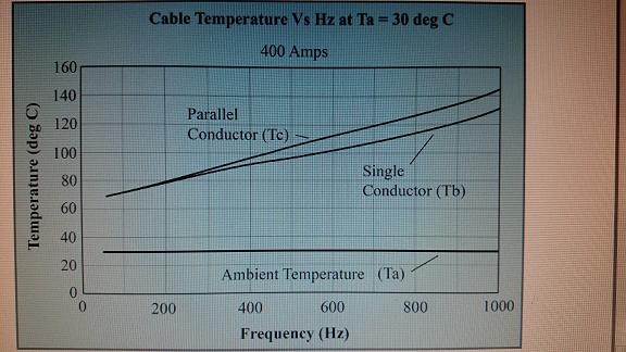

    Temperature rise of cable under harmonic influences.
    http://www.engineeringletters.com/issues_v21/issue_3/EL_21_3_01.pdf

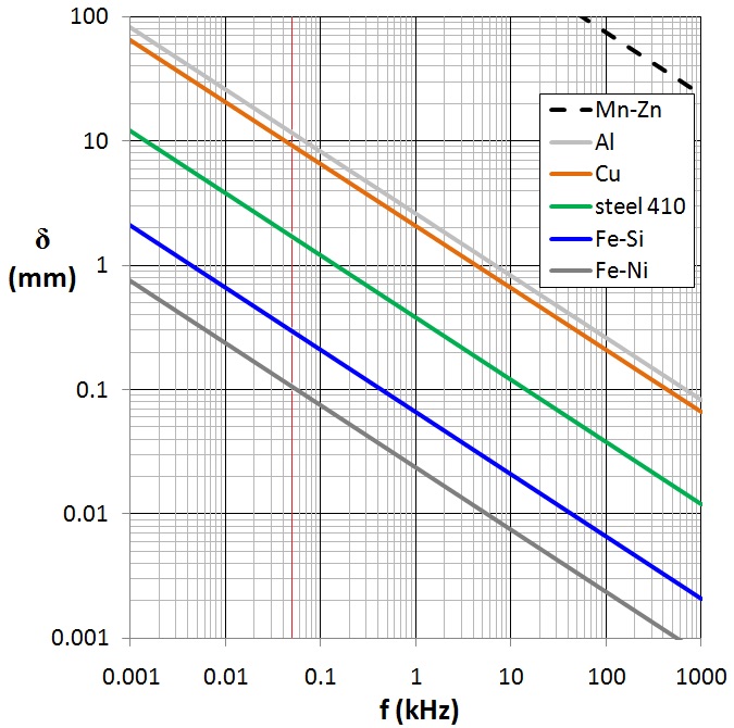

    The skin
    depth at 50 Hz for copper conductors is approximately 8 mm
    but at 500 Hz is 0.8 mm therefore high frequency harmonics
    can lead to excessive heating
    Proximity and Skin Effects
    These effects are usually observed together in the built
    environment. The skin effect is always present to a greater or
    lesser extent. The proximity effect comes into play whenever
    two conductors or more run parallel to each other or when
    a single or double conductor runs close to metal work, be it
    a cable tray, cable protective steel cladding or for example,
    the metal tank of a power transformer or switchgear.
    40.697
    44.582
    Husk at betydningen av skinneffekt avhenger både av tverrsnitt og frekvens. Kraftkabler i overføringsnettet har såpass store tverrsnitt at skinn- og proksimitetseffekter får betydning allerede fra 50 Hz, mens på de dimensjonene vi bruker innomhus i et stereoanlegg vil hele tverrsnittet lede strøm til høye frekvenser.
    Det er vel ikke riktig at skinndybden i kobber er 0,8 mm ved 500 Hz. Den endrer seg som 1/kvadratroten av frekvensen, så jeg får ca 2,5 mm ved 500 Hz, 0,8 mm ved 5000 Hz og 0,4 mm ved 20000 Hz.

    of harmonic distortion in the load current then it is possible
    to determine the degree of additional heating that will occur
    and apply a suitable de-rating correction factor.

    Etter noen år nå med litt erfaring ser det ut til at,ut i fra ett audiophilt ståsted
    er lite THD heller ikke ideelt.
    med 0,4% som i kveld heller lyden litt mot det stramme og harde.
    Har opplevd det hver gang,litt av magien forsvinner,men størelsen
    på lydbilde forblir inntakt,noe som ikke hender når THD er høy,
    da krymper lydbildet.
    Her er det ideelle fra ca. 0,8 - 1,5 med filteret i bruk.
    Filteret klarer ikke THD på over 1,5% da med stort innslag av 23nd.
    som en kveld før her med 2 - 3%

    Så en erfaring ang. de samme harmoniske på et IT nett
    http://www.diva-portal.org/smash/get/diva2:350779/FULLTEXT01.pdf
    Det man spesielt
    kan legge merke til, er at 3., 9., 15., 21., 27., 33., 39 og 45. harmoniske er tilnærmet kansellert.
    På grunn av nysgjerrigheten rundt hva grunnen til at alle odde tredjeharmoniske nesten var lik
    null, ble det bestemt å undersøke dette nærmere i kapittel 4.3.
    Slik jeg tror,kan forskjeller mht. nettkabler muligens ha en sammenheng med hvilket nett en er tilsluttet
    (IT nett eller TN nett) og hvor mye "støy det er på nettet"

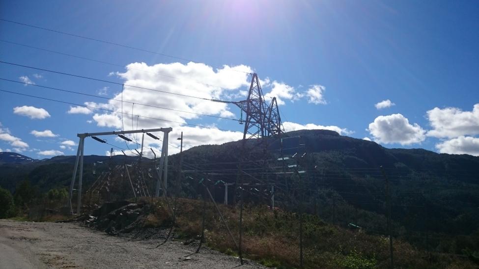

    SB ringte meg for å gi info om ståa.
    Da kom han frem med en opplysning som gjelder området Haugesund,ikke nærmere angitt enn det.
    23nd harmoniske er på besøk der ute av og til,men det han heftet seg med var at tidspunkene
    er forskjellige her hos meg og der ute.Årsak til dette kunne han ikke gi.
    Det jeg vet er at sentralnettet er likt.Dvs linjen herfra til Håvik,og at sentralnettet spiller den viktigste rollen her.

    Legg også merke til forskjellene som opptrer på et IT nett og NT nett.
    TN nett,uttalselse fra SB:
    " Alle harmoniske med ordenstall 3 eller multipler av 3 vil summeres i N-leder og dermed gi ekstra belastning og varme. Lengden av kabelen har ingen betydning så lenge den har lengde over en halv meter eller så."
    Og tidligere link om IT nett
    Det man spesielt
    Altså store forskjeller.Og så er det svært få audiophile som har målt,
    her hor meg er det til og med målt frekvensrespons i rom med og uten filtrering
    samt spenning med og uten filter.

    ymir
    13.12.2013
    5.301
    5.017
    Litt fra rapport som måtte nedgraderes fra fortrolig til åpen.
    Det var grunnen til at dette tok litt tid.
    Slik situasjonen er pr. i dag er det ikke tendenser til varmgang
    på ladere,strømforsyninger eller annen elektronikk og annet
    elektrisk utstyr.Om trafobytte er hovedgrunnen til dette gjenstår
    lengre tids erfaring og en noe mer "normal" driftsituasjon enn
    tilfelle var under måleperioden med langvarig stans på en smelteovn
    ved smelteverket,oppgradering av 66kV linje og en
    usedvanlig mild og snøfattig vinter.

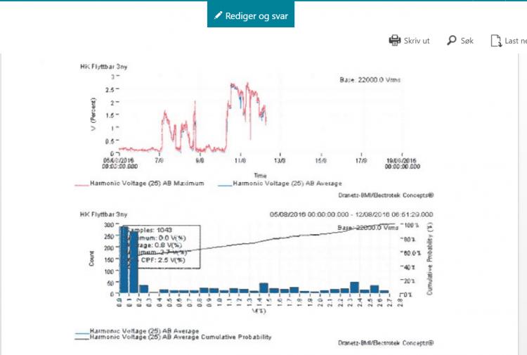

    ymir
    13.12.2013
    5.301
    5.017
    Etter en lengre periode med svært lave THD verdier,0,3 - 0,5%
    beveget de seg i dag opp til 0,8 - 1%.
    Nevnte tidligere at lave THD verdier ikke utgjorde noe på størelen av lydbildet.
    Det gjør det allikevel.Men reduksjonene er mindre en ved høye verdier.
    Men mener fremdeles at lave verdier ikke er optimalt,men bedre enn
    høye verdier med innhold av høyere ordens harmoniske.
    Så i dag og tidligere,når THD ligger å vaker fra ca. 0,7 og opp til 1,2 når 23nd harmoniske trer inn
    har jeg det mange ofte erfarer ved lytting i de sene kveldstunder og netter,alt faller på plass.
    Ingen behov for oppgradering av høyttalere,elektronikk,justering av pickup eller kabelbytte.
    Tror det ville fungert her også med høyere THD verdier dersom 23 harmoniske hadde uteblitt helt.
    PS audio

    Var en tur nede hos den andre brukeren av 23nd harmoniske filteret
    da den var på en snarvisitt.
    med to filtre i bruk.Det kan nå se ut til at
    det her er høyere verdier på denne fordelingkiosken
    en hos meg som har fått byttet fordelingstrafo.
    Hentet Fluken med hjem igjen samt at jeg nå har to
    filtre tilgjengelig,så får vi vente til 23nd dukker opp igjen.
    Ett filter klarer ikke å redusere avlest THD på PS Audio PPP,
    men to filtre fikk THD til å synke litt, 0,1%.
    Ikke mye,men det var på det tidpunktet lite igjen av 23nd.

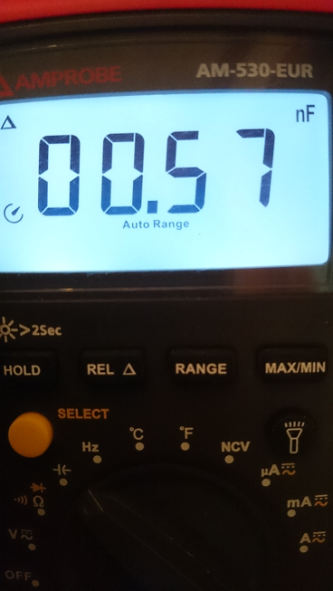

    Artig erfaring.
    Har en Ulveco isotrafo (700VA) med en kondensator på sekundærsiden,
    og en Noratel (2300VA) uten kondensator.
    23nd (event. 25nd) er og har vert på besøk en stund.Tok en måling med Fluken.
    Noratel viste ca. nettet,muligens med litt ekstra demping.
    Ulveco
    fjernet kondensatoren (den målte korrekt verdi, 1uF)
    Skulle selvfølgelig ha dyttet filtrene inn på Ulvecoen før jeg kobblet vekk kondensatoren :mad:
    Da så kurven slik ut etterpå.
    23nd er som oftest lavere på
    det stikket som den er prøvet på.
    Spørmål til SB:
    Hei
    Har en skilletrafo som ikke har så fin sinus ut.
    Kobblet vekk kondensatoren på sekundærsiden
    og kurven ble ok.
    Kan kondensatoren ha forsterket 23nd. som har
    vert tilstede en stund nå?
    se bilder vedlegg.
    Svar:
    Ja, dette er i prinsippet samme sak som transformatoren i Storli og kapasitansene/kondensatorene i 22kV nettet.
