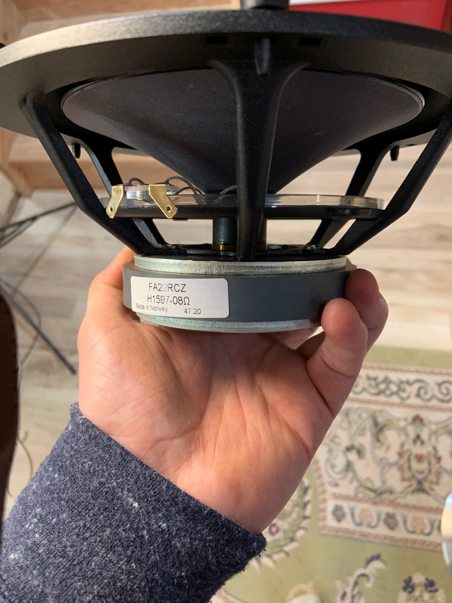

    Her tar en hva man haver. Seas bredbånd ble kjøpt inn til Betzy OB for mange år siden.

    Elementene som benyttes

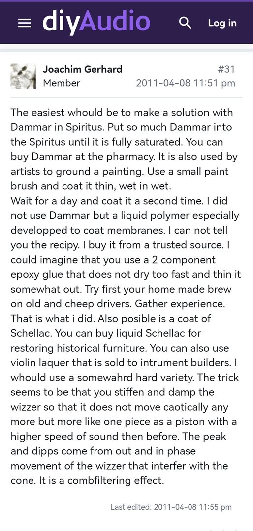

    Har du lakka wizzern?

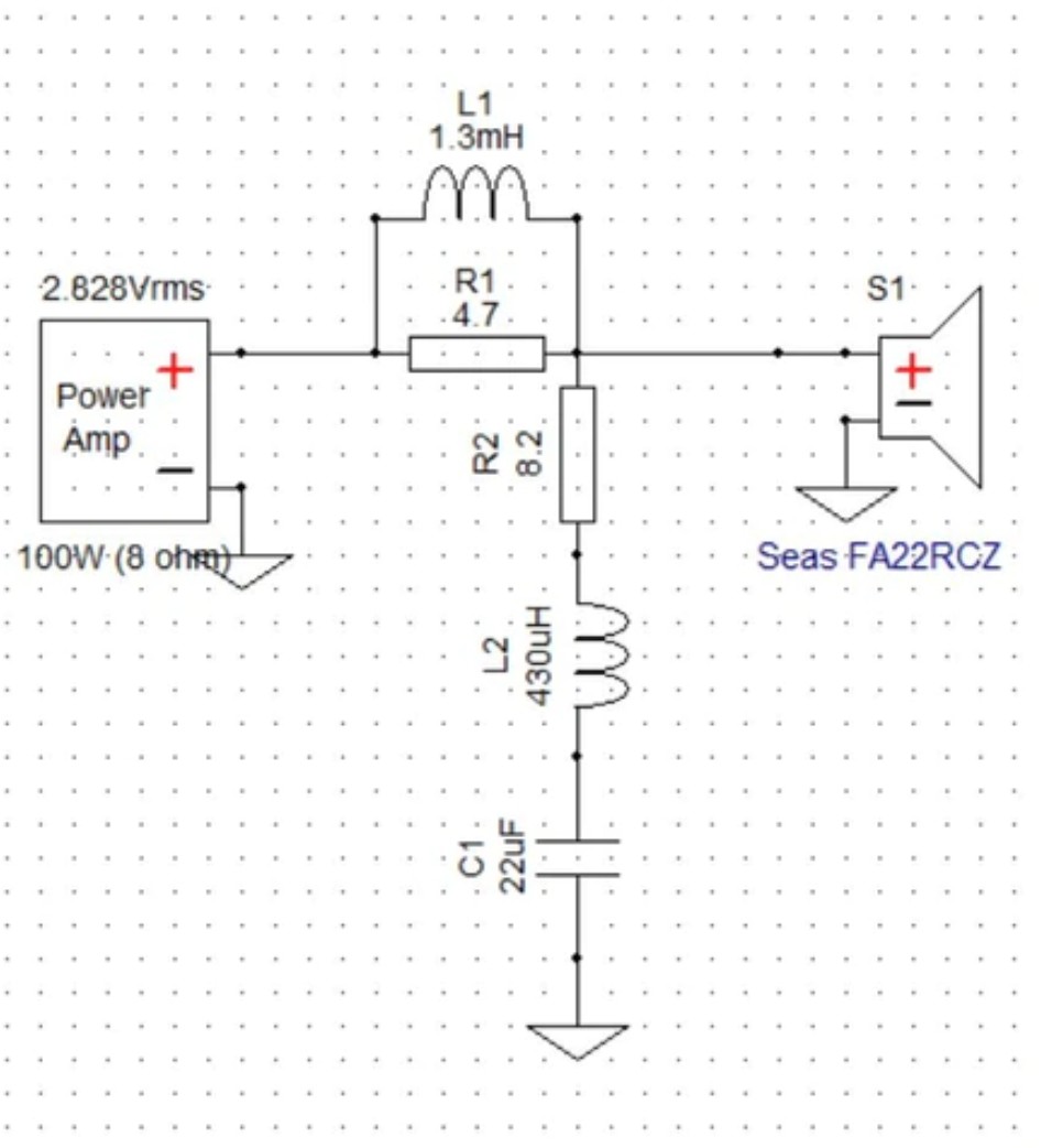

    Her er et paralell sugefilter til FA22 jeg har brukt med hell:
    0,68 mH + 4,7 ohm + 3,9 uF serie

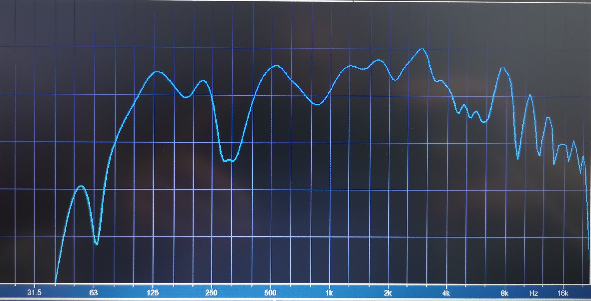

    litt måling før kondensatorene blir satt på seas.
    Kun eminence
    Kun Seas
    Seas og Eminence

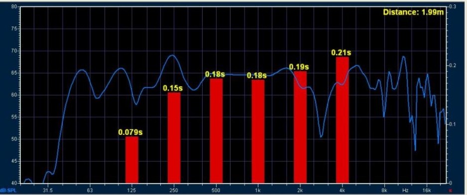

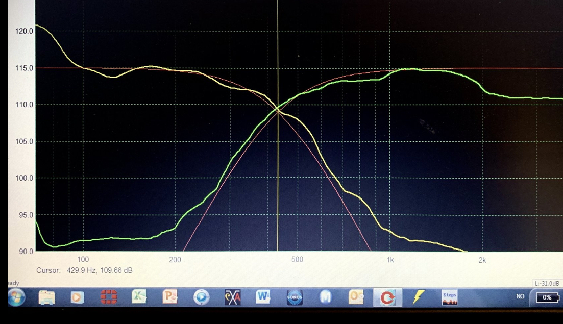

    Her må det startes på nytt. Det ser ut til at valg av delefrekvens er helt på jordet.
    Men slik er det vel når en begir seg ut på noe en ikke har peiling på.

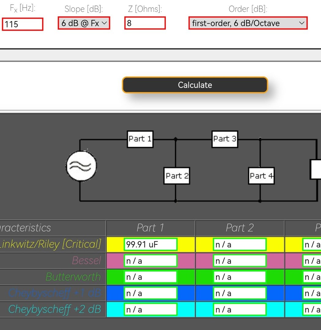

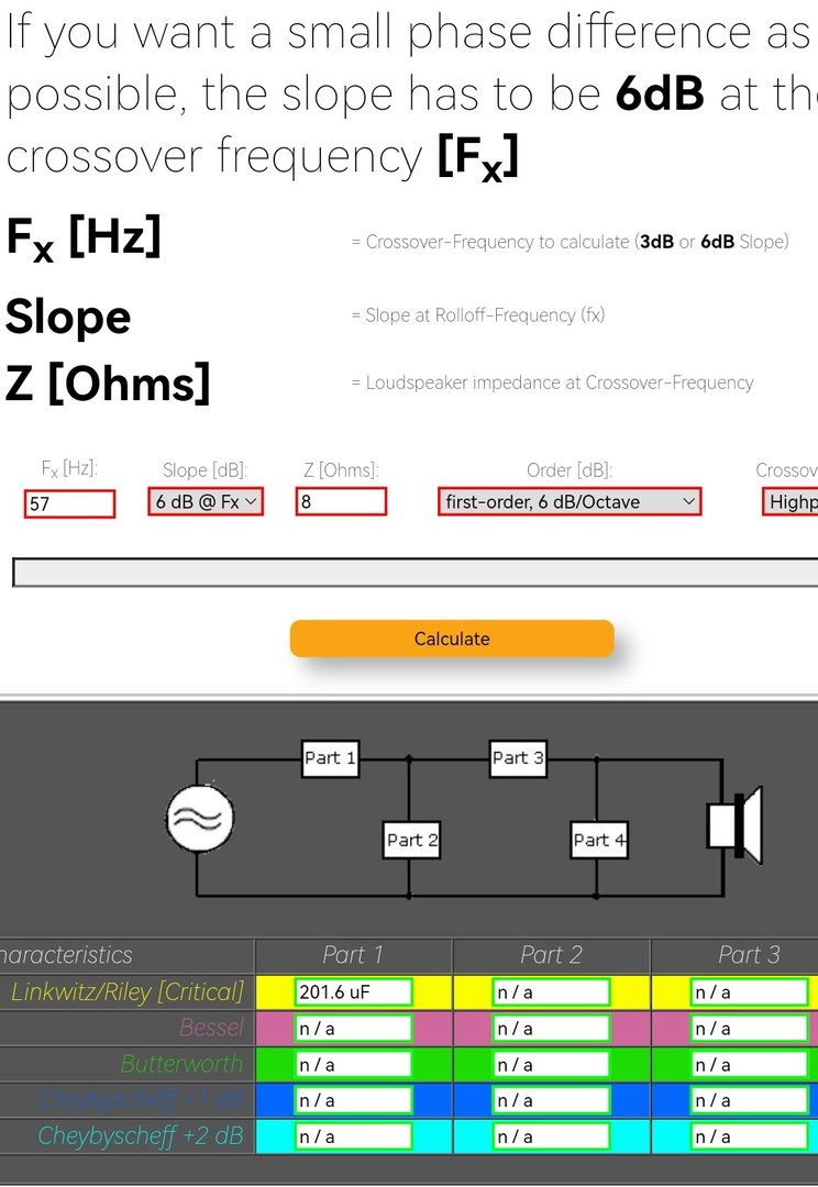

    Har lekt litt med delefilter kalkulatoren og verdiene PAP bruker. Det ser da ut til at jeg skal ned i området 100 - 150Hz.
    Dette var i hvert fall bare tull😁
    Må vist kutte ut biwire også og finne frem DHLab igjen. Det låter elendig med 6 og 4mm2 fra CO.

    Oppe 06.30 hver dag nå fortiden for høyttaler koblinger og målinger. Kan jo ikke ødelegge hele dagen :)
    Så ble bassene koblet parallelt. Men hvordan få det potensialet ut i systemet? Biamping?
    Der er jo rimelig ok nivå langt ned nå.
    Kobler en også inn seas blir det seende slik ut.
    Og til slutt 100 uF på Seas, ikke bra. Dette blir for vanskelig . Noen tips?
    Dette er hva jeg har å leke meg med nå
    Spole 13.5 mh og kondensator 100uF
    Da blir det slik

    Får disse dippene med en gang kondensator settes på seas, både 100 og 200uF. Vet ikke hvorfor (fase greier?) og hvordan håndtere problemet.

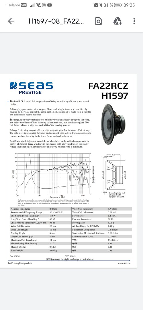

    6 dB filter funker ikke. Du må ha 12 dB på både høy og lavpass.
    Du må også ha nærmere en oktav mellom høy og lavpass fordi dipolpeaken booster.
    Senter mellom høy og lavpass bør være dipolpeaken.
    Seas FA 22 må dempes enten med seriekomdensator eller Lpad.
    FA22 trenger minimum et baffelstepfilter i 1000-2000 Hz området og/eller et sugefilter.
    Følger du den oppskriften kommer det til å låte kanonbra.
    Er nok lurt å investere i en enkel målemikrofon og bruke Arta eller REW.
    En sånn OB er relativt enkel og også litt tilgivende så du kommer i mål uten simuleringsprogram.
    Husk: den fantastiske lyden ligger ikke i kabel og kondis men rom og plassering og selvfølgelig en KORREKT KONSTRUERT høyttaler. Elektronikken behøver heller ikke være dyr. OB er dessuten lettdrevent.
    FA22 og doble 15 tommer papp i dipol har sykt lette membraner som gir en letthet, naturlighet og snert og du ikke får kjøpt i noen butikker i Norge. Fravær av kasse gir også en stor effekt. For ikke å snakke om dipolkansellerigen 180 grader som gir super direktivitet. Alt annet vil låte som om håndbrekket står litt på. Du kan ikke trimme ett dovendyr men du kan temme en tiger. Jeg har hørt på høyttalere til både en og to millioner som låter bra men litt tregt. Det du lager vil låte mye mer engasjerende :)

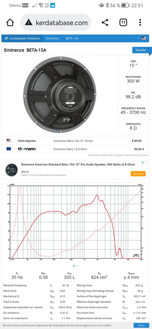

    Skal kikke litt på det. Er det Eminence Alpha 15A du har?
    ymir
    13.12.2013
    5.301
    5.017
    Eminence beta 15a.
    Dersom potensiale er i nærheten av hva du forespeiler burde sikkert sløydarbeide vært på nivå med møbelsnekkeren på Toten og ikke dette klamphoggeriet jeg bedriver 😁.

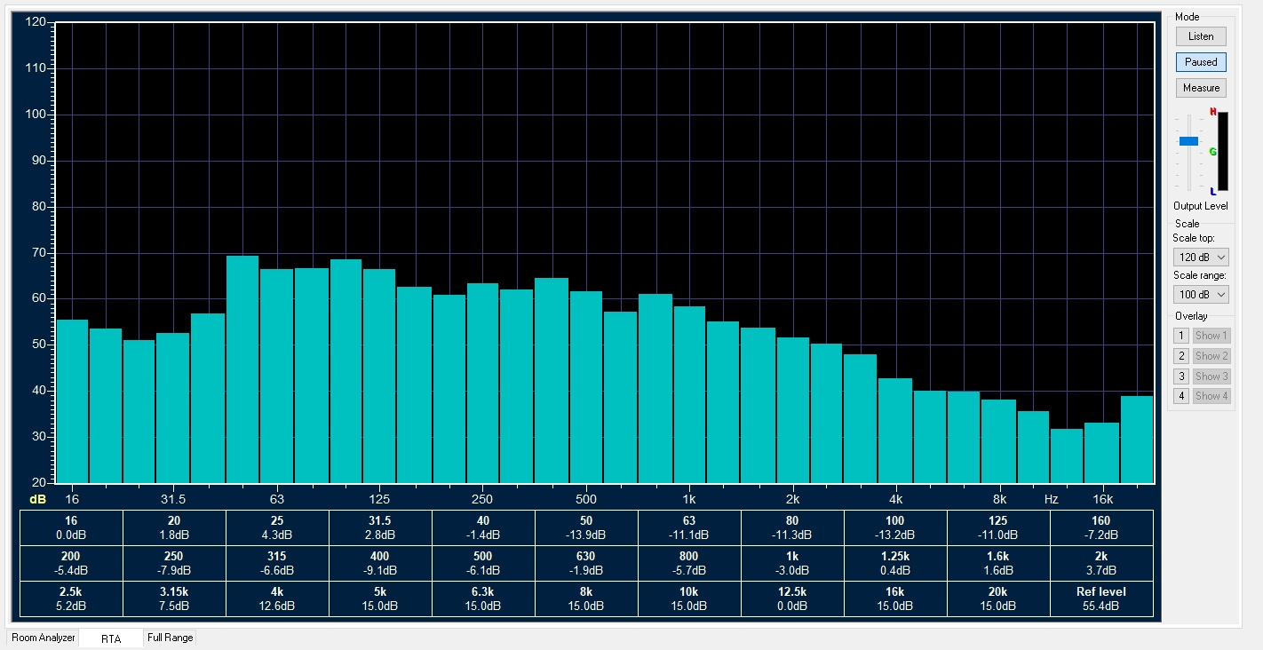

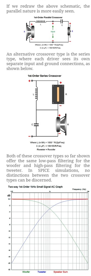

    Seriefilter vs parallellfilter. Filteret er nå koblet om til Seriefilter og det låter totalt anderledes med de komponent verdiene jeg bruker/har brukt. Området 1-3khz er redusert en del bl.a. Blir nesten fristet til å si at bestilt elektronikk ikke trengs..
    ymir
    13.12.2013
    5.301
    5.017
    måler noe annerledes enn i innlegg #1493
    Rekner med at DSP fikser en del her.
    Parallellfilter

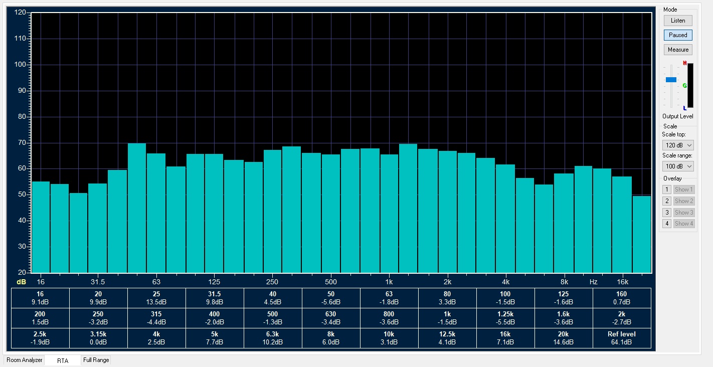

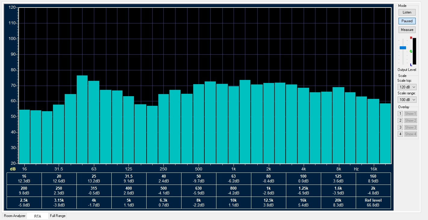

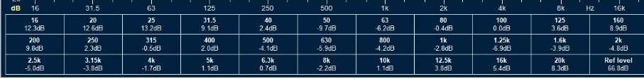

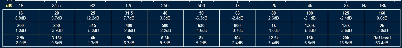

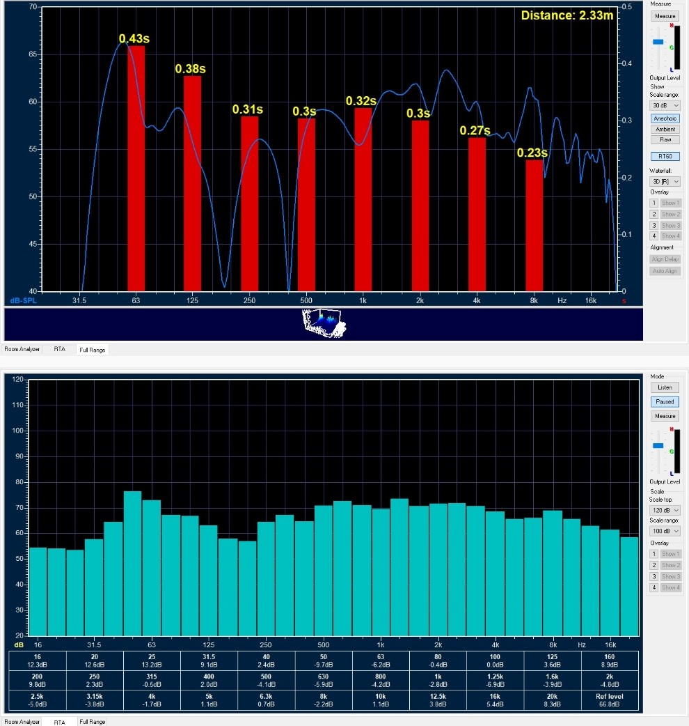

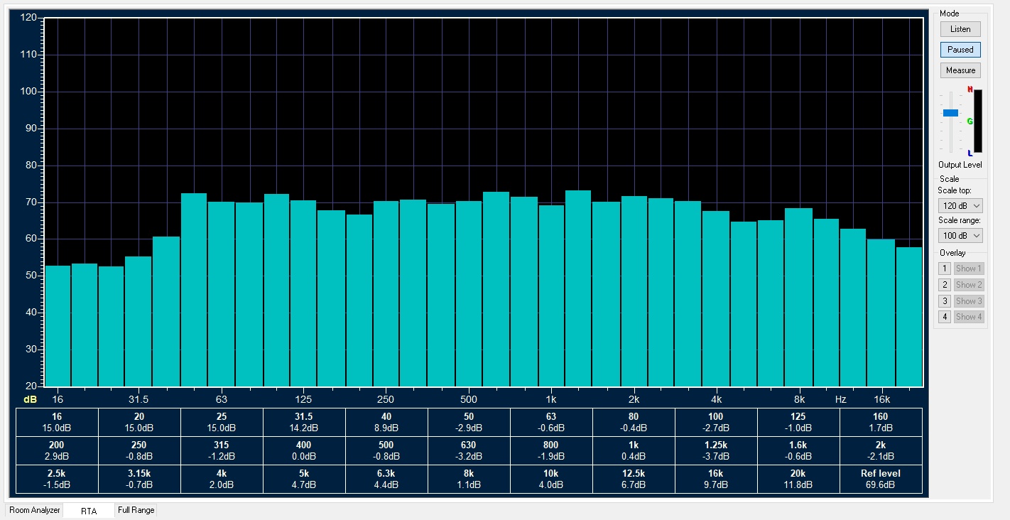

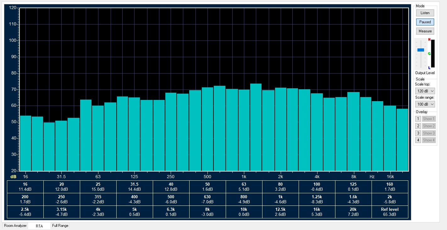

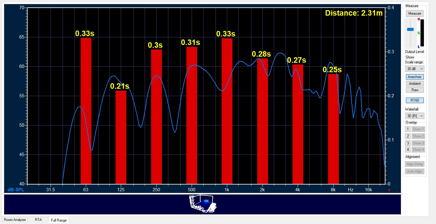

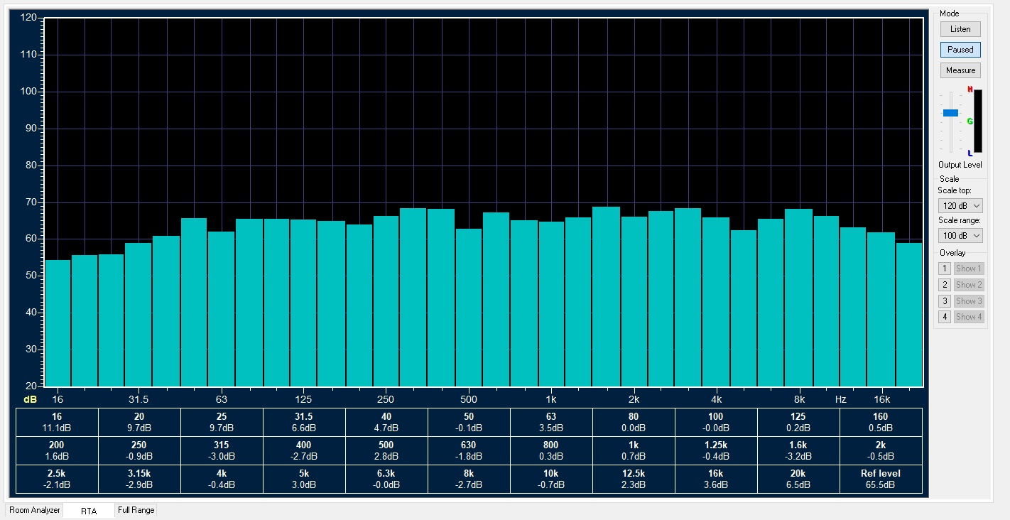

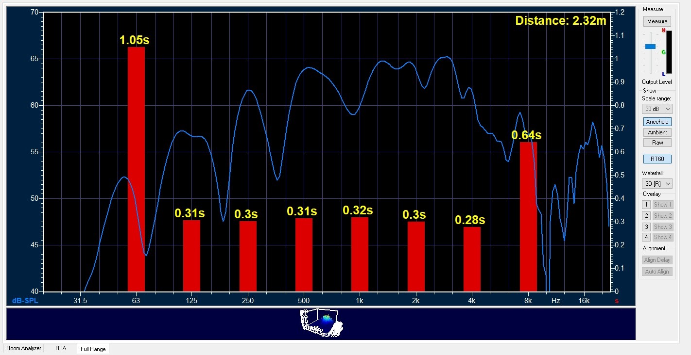

    Noen målinger.
    Uten og med filter, 1m ,1 høyttaler
    I lytteposisjon, begge høyttalere

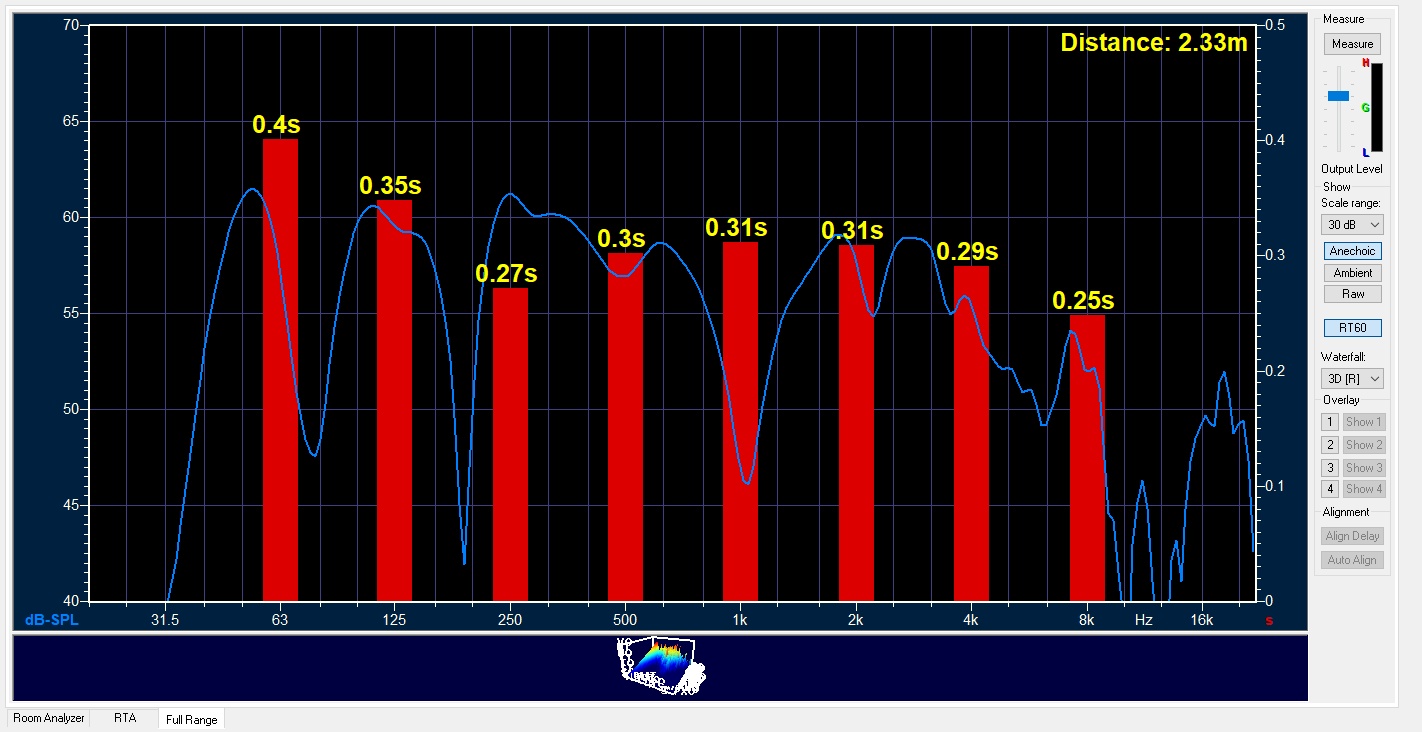

    Med absorbenter

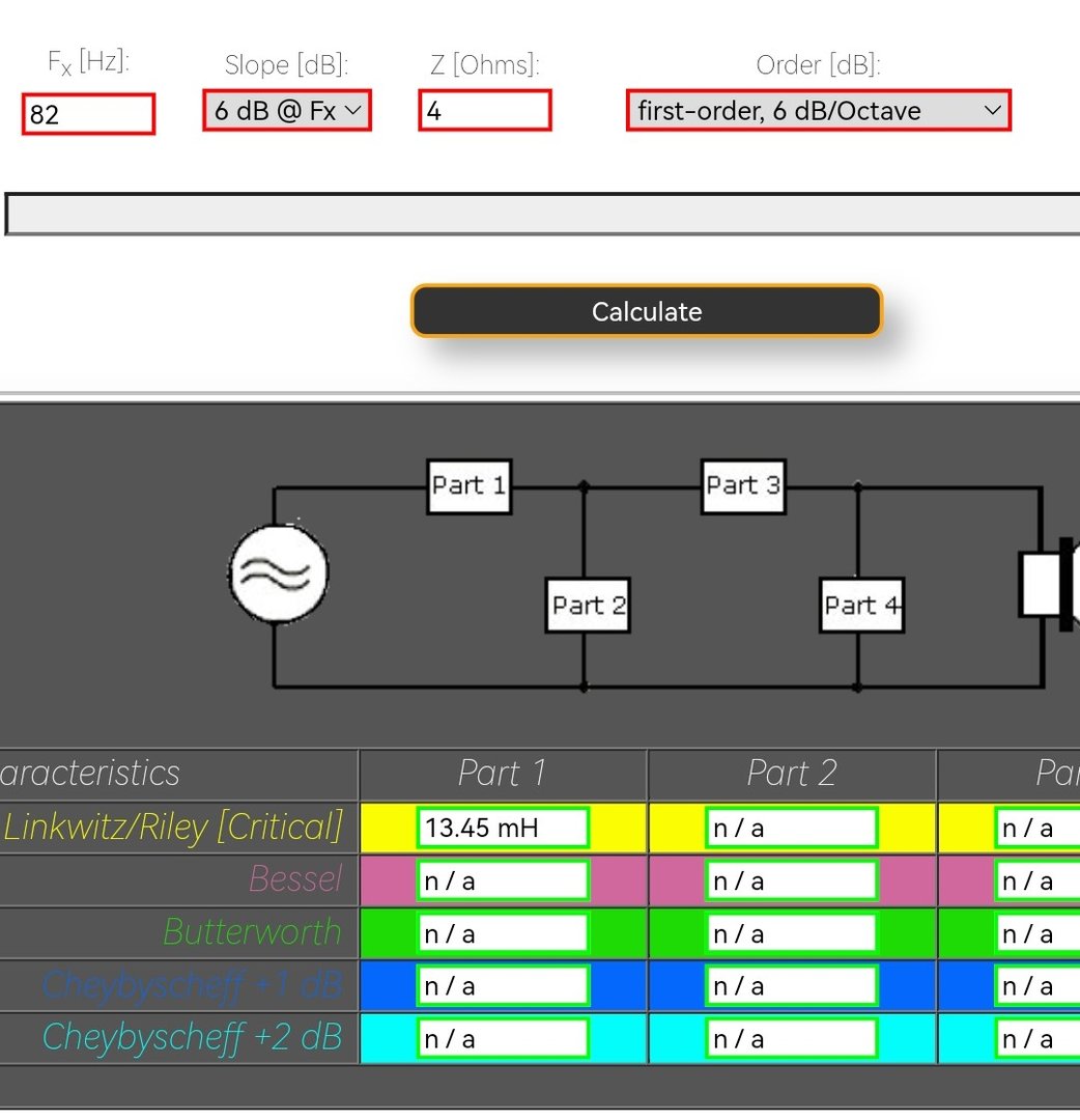

    Hei. Jeg har glemt å legge inn kommentar her.
    Filteret mitt med et stk Eminence Alpha 15A tar utgangspunkt i 8 Ohm
    Med to basser blir det 4 Ohm og 6 dB mer følsomhet.
    Dvs at fulltonen må dempes 6 dB mindre
    Og at filterkomponentene til bassene må endres til 4 Ohm.
    Det gjøres enkelt ved å doble verdien på kondensatoren og halvere på spolen.
    Da har du et fint utgangspunkt :)
    Tja, er ikke helt sikker på dette.
    Det ble noe helt annet ved å bytte fra 1st ordens Parallellfilter til 1st ordens seriefilter.
    Målingene sier vel mer demping i området 1-3khz og ikke mindre. Som målingene viser er det store forskjeller fra Parallellfilter til Seriefilter som PAP bruker.

    Det åpne rommet på venstre side ser ut til å påvirke lyden når lytteposisjon flyttes mer enn vanlig. Test toner viser rimelig lik spenning ut på begge kanaler.
    Bestillte forsterker er nå ventet i midten av oktober, to og en halv mnd etter først forventet levering. Det er vel en fin tid til å bedrive høyttaler "utvikling" 🙄.
    Litt mer eksperimentering med plassering.
    Men gidder ikke å måle.
