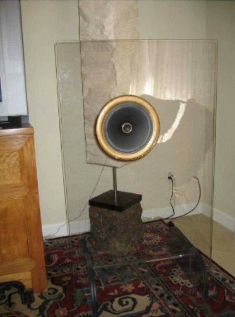

    Siden vi har en bedrift i glass bransjen her lokalt som lager nesten hva som helst i glass, som f. Eks min platespiller
    Tenker en baffel i glass.
    Herdet, laminert eller både herdet og laminert som takoverbygget til verandaen, alt til en rimelig penge 🙂
    Og om fruen skulle vinne i lotto,
    med elementer herfra http://www.phy-hp.com/ Det er vel gratis å drømme 😋

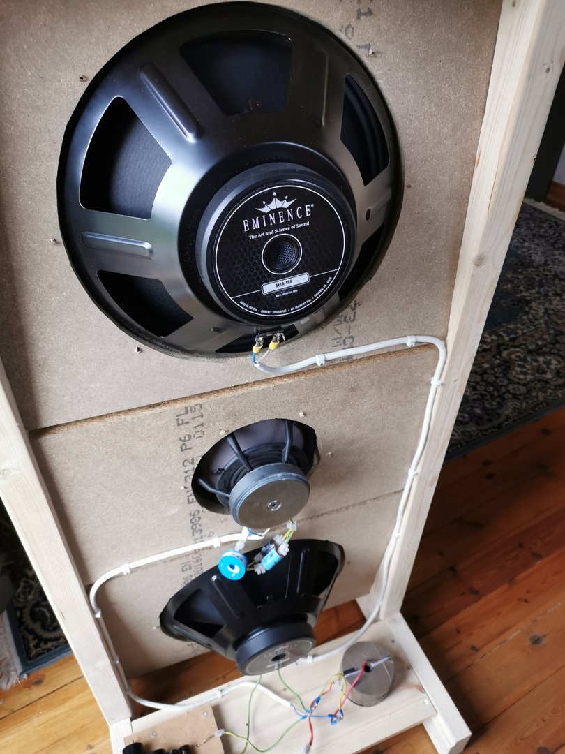

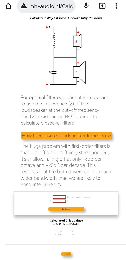

    Tror dette er mer korrekt.
    Måtte plassere en kondis under plata.
    Delefrekvens er justert til å passe spolen jeg har. Det er helt sikkert ikke rett 😁.
    Men når utgangspunktet er "man tager hva mann haver", så må det nesten bli slik.
    Disse stod i noen Reference 3a jeg hadde en gang i tiden. Hvor dårlige er de?
    Husker det de ble en betydelig oppgradering den gang jeg byttet de ut med Mundorf.
    Uansett får dette være nok tidsbruk på disse høyttalerne inntil Crown kommer i hus forhåpentligvis en gang i november.
    Evenstad har utsatt leveringstid to ganger allerede.

    Er en god del flaks her i gården.
    Har null peiling på høyttaler bygging.
    DSP og kl D er ikke min verden men er med i dette prosjektet som var tiltenkt noe annet med bl.a en crown xls 2502 som er bestilt.
    DSP på den enkle måte? ligger og venter.
    To av Eminence elementene er hentet herfra, en Zu Method sub 😁

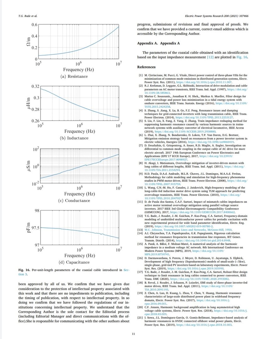

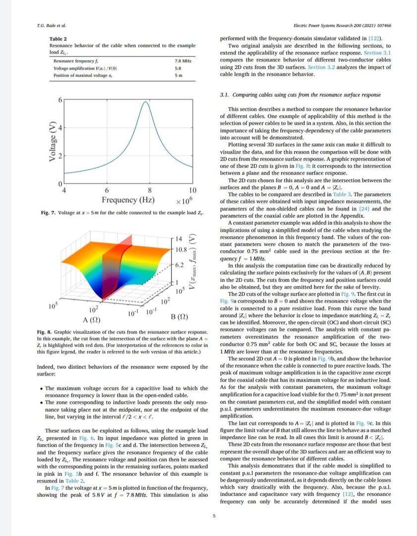

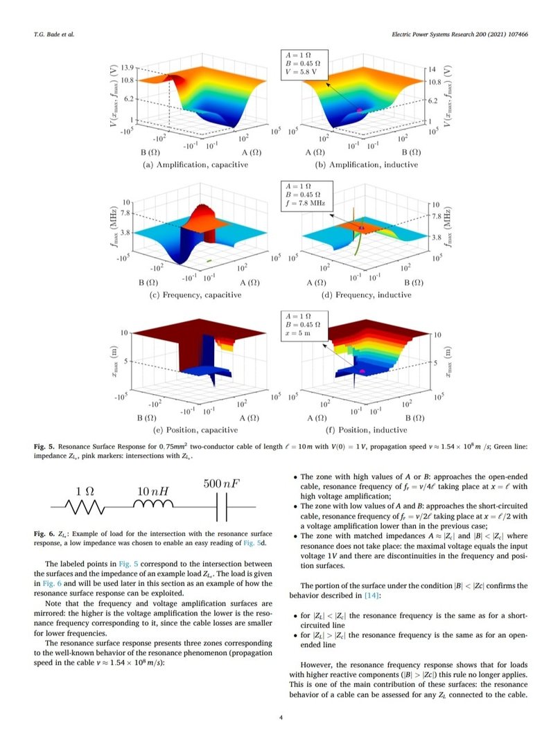

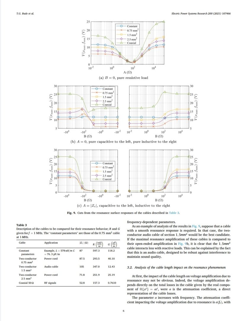

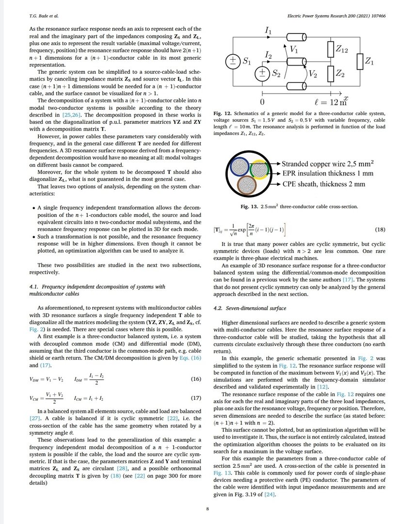

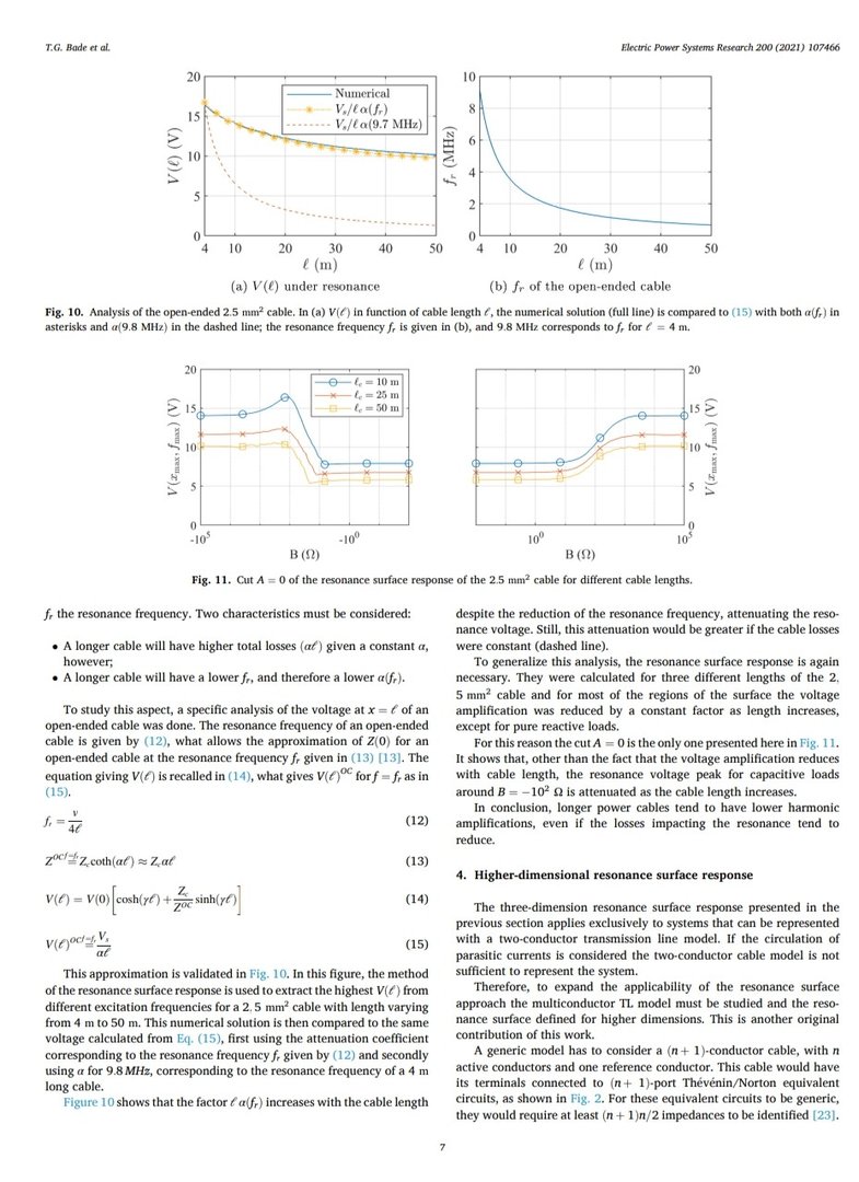

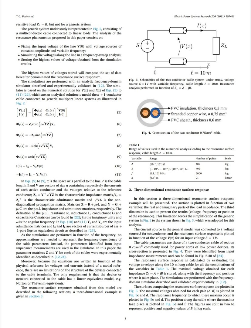

    Kortreist, miljøvennlig ferie
    litt ferielesing servert.
    As an example of analysis of the results in Fig. 9, suppose that a cable with a smooth resonance response is required. In that case, the twoconductor audio cable of section 1, 5mm2 would be the best candidate. If the maximal resonance amplification of these cables is compared to their open-ended amplification in Fig. 9b, it is clear that the 1, 5mm2 cable interacts less with reactive loads. This can be explained by the fact that this is an audio cable, designed to be robust against interference to maintain sound quality.

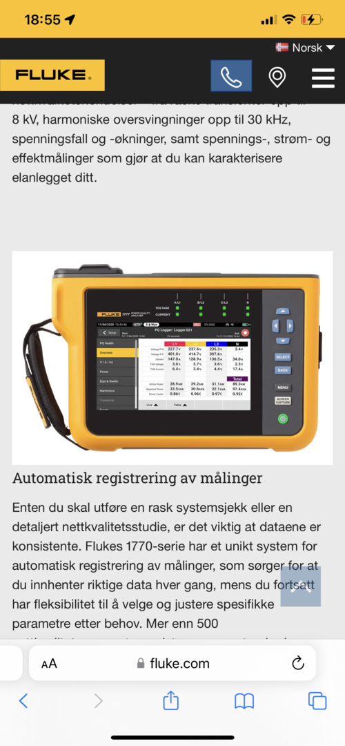

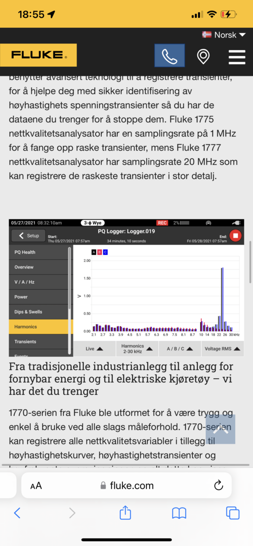

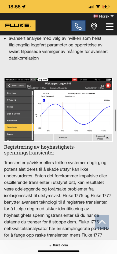

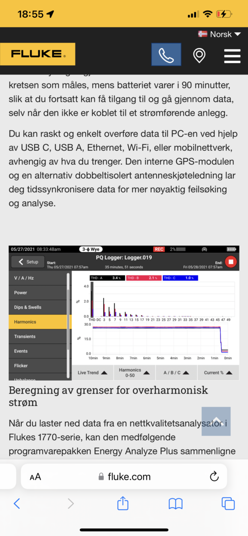

    Har drømt litt videre. Her er full kontroll på alt opp til 30khz. En kan ha 30 i iq og fortsatt forstå målingene.
    Problemet er prisen og tilgangen. De klarer faktisk ikke produsere nok.. 😅
    Hva tenker du om det over 30khz, hadde du problemer over der når du fikk profesjonell målinger?
    Med den jaktes ikke demoner lengre, da er det lett synlig, så får de som mener en strømforsyning takler alt uansett tro det..
    ymir
    13.12.2013
    5.301
    5.017
    Har for egen del lagt bort tanken på måleinstrument for spenninskvalitet.
    Det er for kostbart, måling og tolkning av målingene for komplisert. Nestor i Norge hva spenninskvalitet angår, Helge Seljesth, sa at det kanskje bare er/var 5-6 personer som kan dette faget. På 230V nivå muligens 2 stk.
    Går en på området supraharmonics er det enda ferre som behersker det fagfeltet.
    Muligens kun noen hos pqa.no. Tidligere leder der er Norges representant i komiteen som holder på å utarbeide forskrift for dette området.
    Kanskje alle disse er her😁.
    Kan ikke huske hva som var høyere opp i området supraharmonics men de jeg har hatt kontakt med mener hele området påvirker laster som er tilkoblet.
    Og jeg har anledning til å spørre de som var involvert i min sak. Holdt på med målinger i halvannet år hos meg så vi ble rimelig godt kjent 🙂.
    Så hvordan de forskjellige problemer oppleves ble etterhvert rimelig lett å tolke, enten det er de lavere harmoniske positive påvirkning, supraharmonics negative påvirkning og hvordan en selv kan løse/redusere dens påvirkning samt hva store støystrømmer utenfra egen installasjon kan gjøre.
    Alle har/gir sin egen "lydsignatur"
