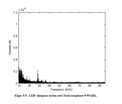

    Dimmere osv produserer skitten strøm og jordfeil. Det kan påvirke lyden din negativt...

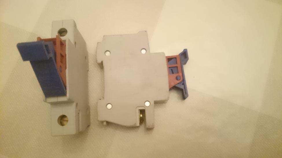

    Bryter på jording til stikk?
    =Utprøving
    http://www.hifisentralen.no/forumet...remfor-jordet-kurs-na-r-det-gjelder-hifi.html

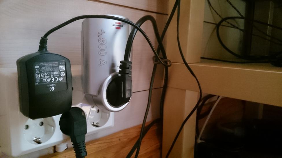

    1 Noise harvester gir lite resultat i stikk,med på sekundærsiden på støydempingstrafo gav det god virkning.
    "Dimmere osv produserer skitten strøm og jordfeil. Det kan påvirke lyden din negativt..."
    Du bør nok lese innlegg over noe bedre.Dimmere påvirker 0 hos meg,selv om vi målte støy fra både dimmere og vaskemaskin
    I dag,ingen filtrering,kun finvern til preamp som står med spenning 24/7

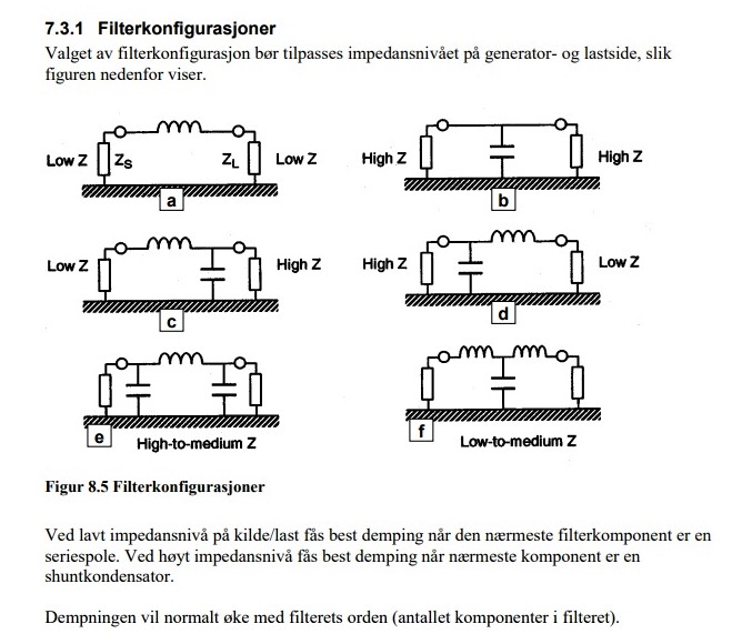

    Ingen støy ut av høyttaler,ellers så er det det vanlige som mange opplever.Forskjell dag/natt,årstid,da med tanke på demping i nettet og hvilken belastning nettet
    dempes med (L,R og C,og da hos meg især R)

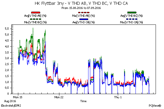

    Dukket opp noe nå den siste tiden med både 23nd og 25nd harmoniske hvor 25nd verdier som måling viser på 2,5 - 3 % på 22kV linjen,
    som jo forsterkes på 230V linjen,men dette er jo pga den midlertidige omlegging pga oppgraderingen sentralnett/samlestasjon,
    dette gir summing/during i trafoer,støy i motorer og ladere,som SB sier/skriver
    Viser til observasjonene i går og tidligere i uken.
    Vi ser at det nå er relativt høyt nivå av 25.harm., faktisk høyere enn hva jeg noen gang har observert. Duringen vi registrerer antar jeg skyldes disse.
    Jeg legger ved måling tatt ut i dag morges.
    Modulasjon (slik jeg tenker) ser vi også et eksempel på. Du ser strømkurven som varierer i amplitude antatt gitt hovedsakelig av differansen mellom 25. og 23.

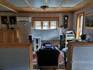

    På besøk hos en Magnepan eier
    Takk til "Øyvind Ek" for at han tok i mot meg.
    Anledningen var prøvelytting av Magnepan med medbrakt Belles 350a ref V2.
    Flott oppsett med god lyd
    Akustikk tiltak i taket er etter oppskrift av Michael Madsen High Fidelity DK,
    i tillegg stod det par monoblokker fra herrene Steen Mikalsen/Michael Madsen bak forhenget,
    sammen med disse høyttalerne med diskanten i fjæroppheng fra samme radarparet.
    Da kan forhåpentlig vis gamle favoritter en gang i fremtiden bli avspilt på Magnepan,
    ble svært begeistret av hva de serverte meg.

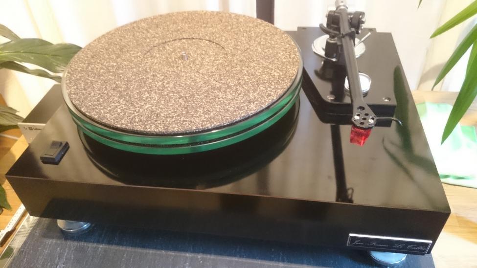

    Dette tok mange år
    Endelig er den oppe å går etter mange år bortstuet i ett skap.
    Ikke verdens flotteste
    påmontert

    Takk for besøket, Lars. Hyggelig å kunne demonstrere Magnepan. Det må nevnes at medbrakte Belles forsterker gjorde er fullgod jobb- den kunne flyttet inn hos meg utifra det lille vi fikk tid til å lytte.Merket meg den gode kontroll av bassområdet. Lykke til med ev Magnepan anskaffelse

    Enestående saksbehandler..........
    SB holder meg fremdeles,uoppfordret orientert om ståa.
    Det har vært en del arbeid i nettet i sommer. Som du ser av kurvene så «roet» det seg en del rundt 20.aug. Deretter har vi en ny men mindre topp fra 27.
    Utrolig hvordan egne opplevelser sammenfaller med ståa på det store nettet (sentralnettet),
    og i mindre grad hva naboens og eget forbruk påvirker.

    HiFi sikring
    NEI,ingen hifi tuning eller lignende.
    Bare en vanlig smeltesikring holder som kom i posten i dag.Kr.120
    Altså,ut med automatsikringen.
    Det smutsiga nätet - Artikelarkiv - Euphonia Audioforum
    Om det är den minskade nätdistorsionen eller om klangmodulen och säkringen besitter några magiska krafter, det vet jag inte, men att det blev skillnad står utom all tvivel.
    Nästa steg är att hålla ner förimpedansen genom att ha grövre area på hifin's matning, kraftigt byggda strömlister, bra kontakter och uttag med stor anläggningsyta och högt kontakttryck och säkring med låg resistans. Där har smältsäkringar visat sig vara betydligt bättre än majoriteten av de uppmätta automatsäkringarna.
    Glöm inte heller att välja en "bra" strömkabeln till själva apparaten. Använd inte sladden som du fick med till fotbadet eller till datorn, många av de här "standardkablarna" uppvisar en resistans på mer än 0,12 ohm/meter (inkl. kontakter).
    Jag vill med detta bara belysa att den här typen av elutrustning kanske inte bör användas till en hifi-anläggning.
    De fungerar säkert bra till julgransbelysningen, klockradion, sänglampan eller till en elvisp, men ni ser själva vilken påverkan de gör.
