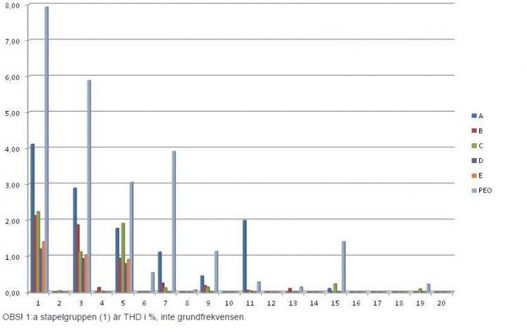

    Lang dags ferd i fjellheimen,og interessant e-post når en kom hjem
    Fikk en kommentar fra SB på denne linken.
    "Svensken" har da også et TN nett,"vi" har IT nett.
    IT.nett
    Det man spesielt kan legge merke til, er at 3., 9., 15., 21., 27., 33., 39 og 45. harmoniske er tilnærmet kansellert.
    http://www.diva-portal.org/smash/get...FULLTEXT01.pdf
    Det smutsiga nätet - Artikelarkiv - Euphonia Audioforum
    Vi har under åren som gått testat med ganska många olika fabrikat och modeller av strömrenare hos både A, B, C och hos mig, men det är faktiskt bara hos Gubbe A och hos mig som vi har märkt någon större skillnad med och utan.
    Din svenske venn har betydelig høyere nivå enn det vi har. Det er interessant det han sier om «strömrenare», er dette noe tilsvarende ditt filter?
    Din venn skriver videre:
    Hade förimpedansen varit 0 ohm (noll) hade jag inte fått något spänningsfall orsakat av övertonsströmmarna och jag hade inte heller kunnat mäta någon avvikelse (distorsion) på grundtonen.
    Något förenklat kan man säga att ju högre förimpedans man har, desto större påverkan får övertonsströmmarna.
    Jeg ville sagt dette på en litt annen måte.
    Det utstyr som lager støy gjør det (hovedsakelig) i form av at de trekken en forvrengt strøm. De slipper igjennom/ trekker strøm i bare deler av «sinusbølgen». Sett fra disse støykildene (ulineære belastninger) blir dette å betrakte som en ulineær strømkilde. En strømkilde «presser» forvrengt strøm tilbake mot forsynende nett. Så det at vi henger på en ulineær last i form av f.eks. en PC, frekvensstyrt motor o.l. medfører at vi tilnærmet «presser» en tilsvarende ulineær strøm mot nettet.
    Den ulineære strømmen vi presser mot nettet, ser impedansen i nettet. Sett fra en abonnent, vil den første impedansen av betydning være kiosktransformatoren. Jo større transformatoren er, jo mindre er impedansen og jo lettere er det å «presse» tilbake den «forurensede» strømmen. Det som egentlig skjer, er at når den «forurensede» strømmen møter impedansen til matende nett, så gir det forurensede strømmen et «forurenset» spenningsfall som igjen forvrenger spenningen i matepunktet. Alle abonnentene tilknyttet samme kiosktransformator (samme nätstation) opplever omtrentlig den samme forvrengningen av matespenningen.
    Dersom nettimpedansen inneholder induktanser og kapasitanser (og det gjør den alltid), så kan også resonansfrekvenser i nettimpedansen sammenfalle med en av støyfrekvensene og vi får ytterligere forsterkning (det er dette vi ser i Hellandsbygd).
    Sannsynligheten for å få stygg spenning avtar som regel med lav nettimpedans (stor transformator). Men dette gjelder bare den siden som forurenset strøm kommer fra. I Hellandsbygd har vi (antatt) lite forurenset støy fra abonnentene. Slik støy er det smelteverket som lager. Har vi derimot mye forurenset strøm som trykkes mot nettet (fra abonnent mot nätstation) så er det, som sagt, en fordel at impedansen i matende nett er liten. Vi sier at nettet er «stivt» eller vi kan også si at nettet har stor kortslutningsytelse. Disse begrepene betyr i prinsippet alle at impedansen er lav og det er lett å kvitte seg med den forvrengte strømmen uten at dette gir forurenset spenning og problemer for naboene.
    Jeg er foreløpig ikke kommet lenger. Høyfrekvent støy får jeg komme tilbake til. Det er også en annen sak angående dette på mitt bord, så jeg nøster litt etter hvert.
    Fortsatt fin helg

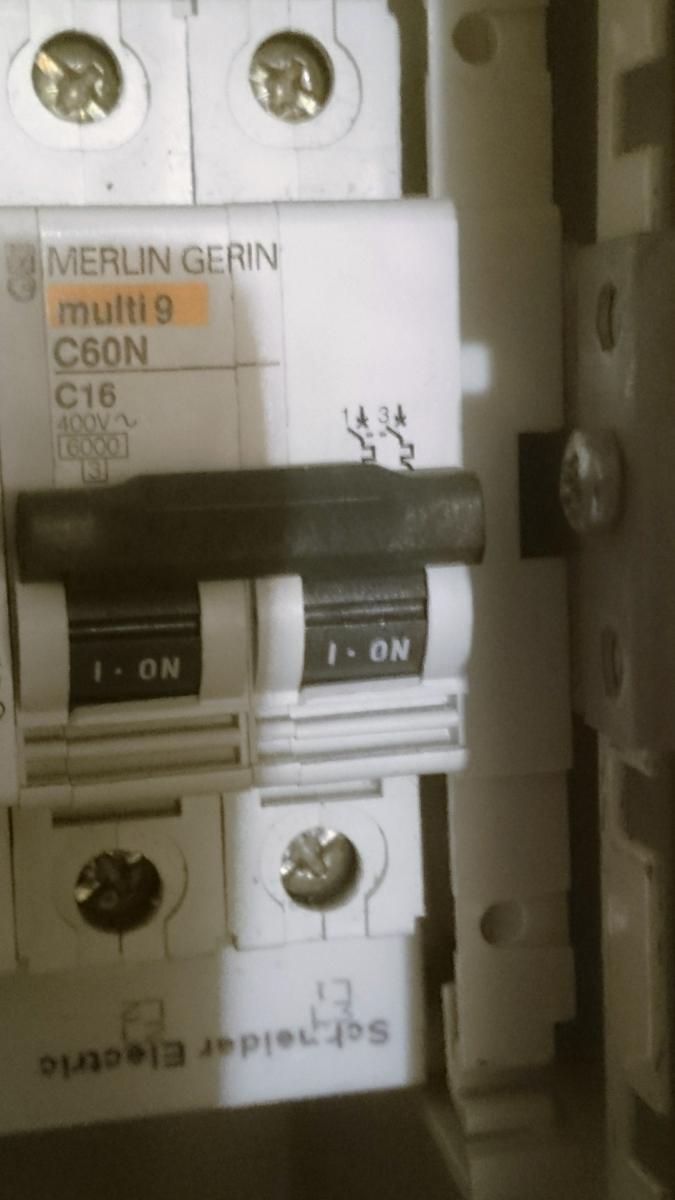

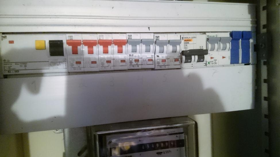

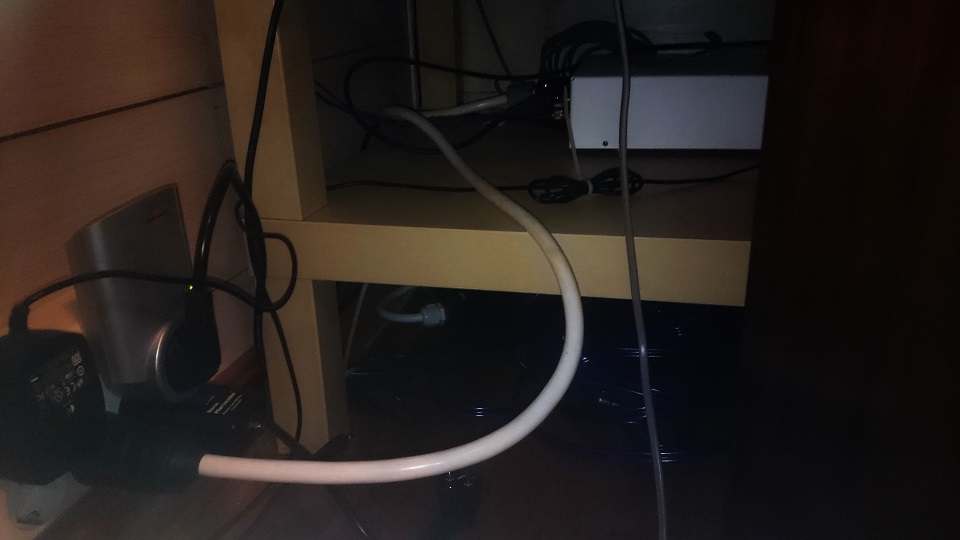

    Oppgradering til stående ovasjoner
    Heldige er de som har gamle el-anlegg med porslensikringer.
    Anbefaler dette.Sikringsholder/sikringer koster ikke mange hundrelappene.
    Arbeidet kommer selvsagt i tillegg.
    Det som finnes mellom forsterkertrafo og inntaksikring har stor betydning.
    Den automatsikringen er en mye større brems enn alskens filtre
    Oppgraderingen( Det smutsiga nätet - Artikelarkiv - Euphonia Audioforum )fortjener noe slikt.
    Sluttresultatet er mer enn hva som beskrives i linken.

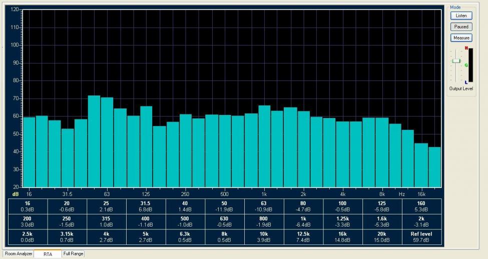

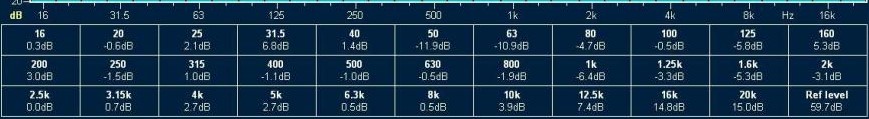

    Store forskjeller
    Smeltesikring
    automatsikring
    Mener forskjellen fra 4kHz og opp er betydelig,og samsvarer med opplevelse av mye mindre hardhet.
    Ref.level forskjellen er også betydelig.
    Lite forskjell i bassen selv om forbedringen der var subjektivt betydelig.
    Smeltesikring
    Automatsikring

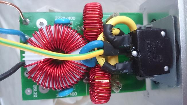

    Automatsikring med Consonance filter

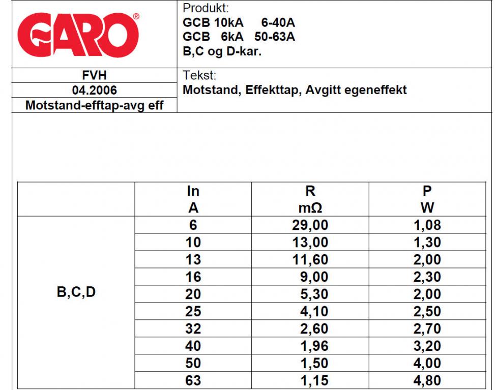

    Nästa mätning var på utgången hos den automatsäkring som bl.a. matar stereon.
    Nu mätte vi 0,61 ohm.
    På säkringens ingång hade vi 0,39 ohm och och på andra sidan visade mätaren 0,61 ohm, skumt.
    Säkringen har alltså en resistans på 0,22 ohm.
    Övriga säkringar kontrollerades också och de uppvisar en resistans på 0,02-0,11 ohm.
    (Säkringarna är av fab/modell GE EPP60)
    Efter detta konstaterande är jag riktigt nöjd med att jag valde en smältsäkring till min hifi-matning i stället för en automat.
    [img=http://www.euphonia-audioforum.se/peo/Natet/audiophil-ahp[250x166px]KlangmodulIIIG.jpg?dl=0]
    Den mäter 0,00 ohm.
    Det är tydligen normalt med så hög övergångsresistans och så stor spridning hos automatsäkringar.
    Utifrån detta skulle jag undvika dem till varje pris till det här ändamålet. Det spelar säkert ingen roll till taklampan, klockradion eller till brödrosten, men......
    OK, men 0,61 ohm på säkringens utgång och 0,93 ohm i hifi-uttaget är ju ändå en ganska stor skillnad, var är resten?
    Någonting, någonstans orsakar en resistans på 0,32 ohm.
    Fram med tumstocken och en snabb överslagsberäkning på hur långt det var mellan centralen och hifi-uttaget (kabelvägen).
    Vi fick det till 13-14 meter.
    14 meter kabel blir ju 28 meter ledare totalt.
    kabelresistansen = 0,0175*längden/arean (0,0175*28/1,5)
    Resultatet blir 0,32 ohm.
    Förimpedansen i centralen (0,38 ohm) + säkringens resistans (0,22 ohm) + den teoretiska kabelresistansen till hifi-uttaget (0,32 ohm) = 0,92 ohm.
    Jag älskar när teori och praktik stämmer så här bra.

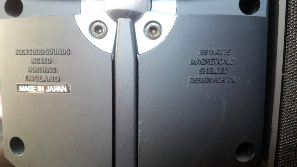

    Ikke kast noe..du kan sikkert bruke det en vakker dag ;) ser at den ene er laget i japan og den andre i china??
    litt artig denne da.. FINN-kode: 80783280..
    Er selv igang med planer om ny kurs til hifien.. blir nok smeltesikkringer her å du..ligger massevis av dette på jobben:)

    Fikk noen tall på kablingen inntil meg.
    26 m 16mm2 cu
    192 m 95 mm2 al til to abonnenter,i praksis kun meg.
    196m 240 mm2 al.
    800kva på 10 fastboende abonnenter og som SB sier,de støyer lite + kapell og forsamlingshus
    som bidrar med opp til 33kw ren ohmsk belastning.Den belastningen er i all hovedsak den eneste jeg merker,
    og den er jo kun positiv.
    Plusser en på 3.5m 4mm2 fra skap til forsterker skulle vel det bli 0.1187 ohm i kabler.
    OBS.:-[ Er svært så rusten på dette......lengden skal jo sef ganges med to og da blir det vel 0,238 ohm.
    Men fremdeles blir forskjellen på vannkoker eksempelet som jo skal bli totalen,
    og kabel + sikring + trafo litt for stor :p.Men det er jo bare å leke seg måling og kalkulator for de som
    synes slikt er moro og lærerikt.En finner kanskje ut av det til slutt ;)
    Tar en vannkoker eks. i linken og en får ett spenningsfall på 1,3V med 1kw skulle nettimp. bli ca. 0,29 ohm
    med automatsikringen som er tilbake,enn så lenge.
    automat säkringens resistans (0,22 ohm) ...............
    Räkna nu ut strömmen som kokaren drar genom att ta effekten (1200W i mitt exempel) och dela med spänningen U2 (1200 / 226 = 5,31A)
    Nu kan du räkna ut impedansen genom att dela spänningsfallet över förimpedansen (U3) med strömmen. (4V / 5,31A = 0,75 ohm)
    En liten räkneövning.
    1. Han byter ut säkringen mot en smältsäkring med 0,00 ohm.
    2. Han drar fram en egen matning till hifi'n med 4mm2 kabel (det kommer förvisso att öka till 16 meter kabel vid utvändig förläggning).
    Hur mycket förimpedans blir det då rent teoretiskt i hifi-uttaget?
    Kabelresistansen blir 0,0175*32/4 = 0,14 ohm.
    Summan borde då bli: Förimpedansen i centralen (0,38 ohm) + säkringens resistans (0,00 ohm) + kabelresistansen till hifi-uttaget (0,14 ohm) = 0,52 ohm.
    En sänkning av förimpedansen i hifi-uttaget från 0,93 och till 0,52 ohm borde göra skillnad.

    Støyende produkter på stereo kursen?
    Hvem er redd for støyende elektronikk på stereo kursen?
    Måtte bare prøve dette også,3 ladere og en PC gav 0,NULL degradering av lyden.
    Er det kun en myte at slikt degraderer lyden?

    Audiofilt kvatesprang
    Så var installatøren innom på fredag,så nå blir den stående.
    Lydmessig et kvantesprang ;) i riktig retning.
    Minner mye om den lyden jeg fikk servert hos "Øvind Ek" med Magnepan.
    Må også skru volumpotmeter høyere = mindre støy?
    Sitter og venter på noen artifakter som ikke dukker opp,de uteblir.
    Og bassen blir,stram,stor og fin.
    De tredimensjonale prestasjonene øker,spesielt i dybden.
    Så for meg,er den spolen i automatsikringen ikke noe annet enn et seriefilter
    som blir en kraftig brems for høyfrekvent støy som SKAL i retur til matepunktet,trafokisk.

    Chip_element C16 Amp
    Noen måleverdier
    Først tall på en trafo
    Induktansen for 315kVA transf var 21microhenry. Nødvendig kapasitans i 230V systemet for å få en egenfrekvens rundt 2000Hz blir 300 microfarad.
    10 Amp B
    16 Amp C
    16 Amp. C for 1 sikring og vi bruker jo 2 stk,så da x en f.eks yH med 2
    [FONT=wf_segoe-ui_normal]200kHz[/FONT][FONT=wf_segoe-ui_normal]Ind.: 0,4 yH[/FONT]
    [FONT=wf_segoe-ui_normal]Dc Ohm: 0,2[/FONT]
    [FONT=wf_segoe-ui_normal]Imp: 315 mohm. +J 473 mohm.[/FONT]
    [FONT=wf_segoe-ui_normal]Admitance: +974. -J 1,5 S[/FONT]
    [FONT=wf_segoe-ui_normal]Mag/Phase: 0,57 Ohm 56 gr. [/FONT]
    [FONT=wf_segoe-ui_normal]----------------[/FONT]
    [FONT=wf_segoe-ui_normal]1kHzInd.: 0,2 yH
    Dc Ohm: 0,2
    Imp: 155 mohm. +J 12,8 mohm.
    Admitance: +10 -J 2,2 mS
    Mag/Phase: 0,16 Ohm 4 gr.
    [/FONT]
    [/FONT]
    [FONT=wf_segoe-ui_normal]15kHzInd.: 0,6 yH
    Dc Ohm: 0,2
    Imp: 153 mohm. +J 71,5 mohm.
    Admitance: +5,8 -J 2,2 S
    Mag/Phase: 0,17 Ohm 22 gr.
    [/FONT]
    [/FONT]
    [FONT=wf_segoe-ui_normal]Dette er ca. målinger, litt flaggring og forskjell fra måling til måling ![/FONT]
    A
    ANM
    Har du noe planer for forbruksmåleren? Den utgjør jo ikke en ubetydelig kilde til induktans, ihvertfall sett i forhold til sikringer.
    Aurora
    04.06.2004
    18.299
    15.092
    Ytterst i havgapet...
    Hmm... fælslege saker, den reaktansen... 2uH blir ca. 0,6 milliohm på 50 Hz.... 6 milliohm på 500Hz... Til sammenligning er 100m 16kvmm Cu 0,1 ohm pr.leder.
    Dette med støy i strømnettet er interessant, men automatsikringer som den stygge ulven tror jeg ikke noe på....Sorry, Ymir
    ymir
    13.12.2013
    5.304
    5.015
    Har ikke nevnt dette som den store stygge ulven i noen innlegg.Har også vært svært så fornøyd i snart to år nå.
    Mener at jeg har i snitt bedre kvalitet på spenningen en de fleste,men ble svært overrasket over resultatet ved bytta av sikring.
    Ser også at de tyngre/lave hrmoniske ikke har problem med å returnere til matepunktet,500 Hz (10 harmoniske),
    ja selv 1150Hz 23nd har ingen problem med å møte disse impedansene.
    Merker ingen forskjell når 23nd er til stede med eller uten filter (filter for 23nd blir lunken når den er tilstede).
    Da sitter en igjen med høyfrekvent støy fra elektronikken som skal/bør i retur ,ca. 10kHz og oppover
    Der er det ikke mye trykk for å si det slik,og da må vel en mindre impedans lette retur strømmen for disse små strømmene.
    Og som nevnt i ett tidligere innlegg,det er mer å hente............ønsker ikke å utdype dette i klartekst,men en kan jo lese litt mellom linjene
    dersom viljen til det er tilstede.Og den biten vil jeg ikke diskuterer videre ;).
    Det subjektive inntrykket og målingene er fra den seansen.Rimelig store forskjeller,spesielt fra 4 kHz og opp,samt ref.level.
    Ellers så er det også helt uinteressant hva DC motstanden er i denne sammenheng.
    Synes forøvrig ANM`s "Typisk verdi for en 16A automat er på 0,009R" avviker litt mye sammenlignet med målingene,
    men som sagt,i denne sammenheng er det uinteressant.
