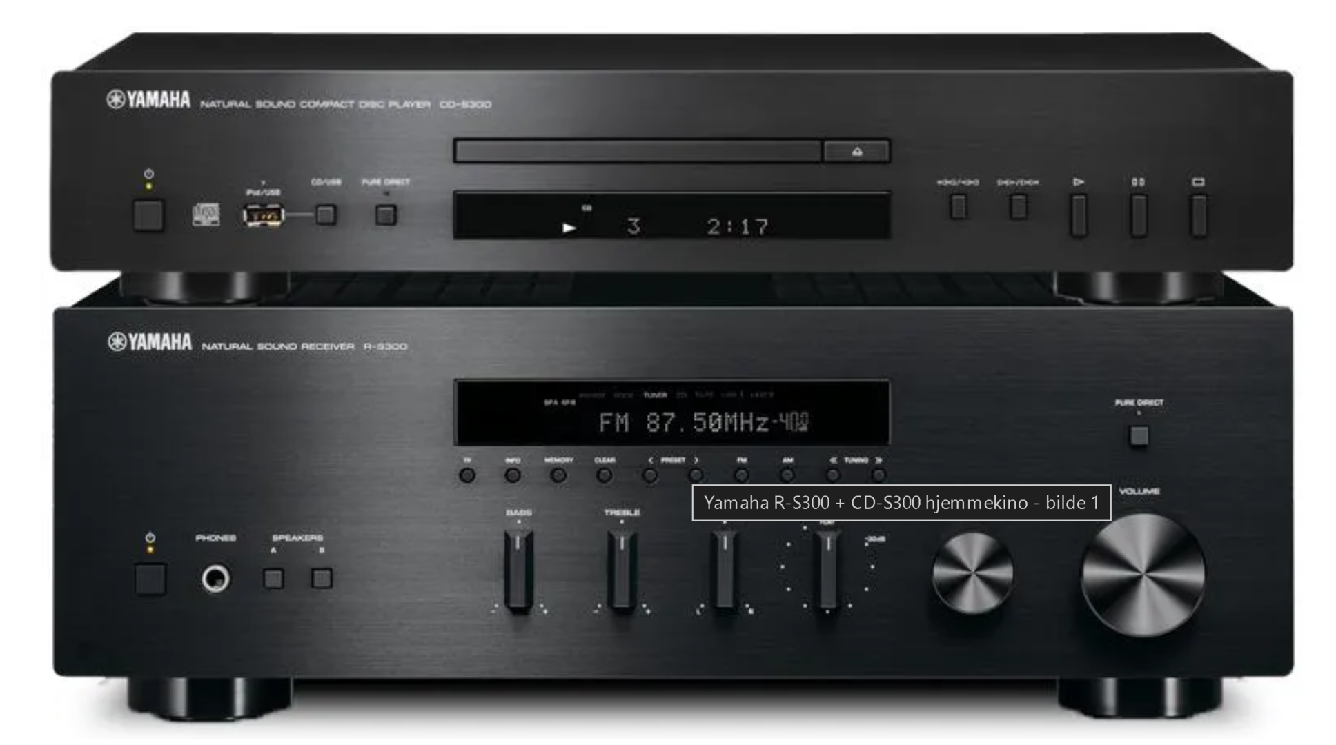

    Etter sønnen har "gått for noe enklere" så står denne nydelige komboen på lager. Drømmen er å få tatt den i bruk i huset, men her er det bare vaskerom og baderom som ikke har ett anlegg.
    Må prøve å komme på noe lurt.

    Hva med et usiktstårn på taket? Et lite anlegg, kjøleskap og en kaffetrakter er alt du trenger!

    Nydelig lite anlegg man ikke har lyst å slippe taket på.
    Har det på samme måte selv. Finner gjerne løsninger, og graden av advarende blikk fra generalen gir en pekepinn om gjennomførbarheten.

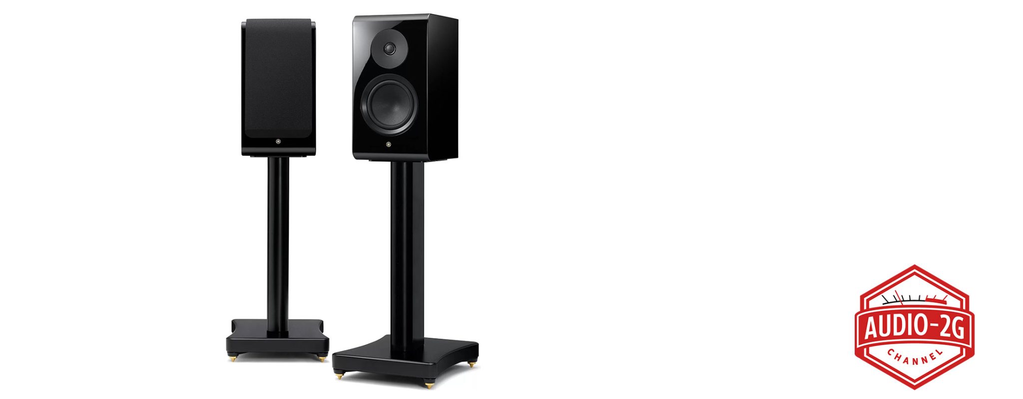

    Her er en av de første testene av 800a, italienske Audio 2G, et par herrer som vet hva dem snakker om.
    Bare å slå på engelsk tekst. Mange gode bilder av innmaten i høyttaleren.

    De to italienske herrene fra Audio 2G nevner at det er som NS-800 understreker de rytmiske elementene i musikken, denne faktoren som får deg til å tappe fot og får lyst til opp på gulvet og danse. Dette fordi 800A er veldig god i tidsdomene, presise og «stille» elementer som har lite forvregning, da får du denne presise start/stopp-effekten.

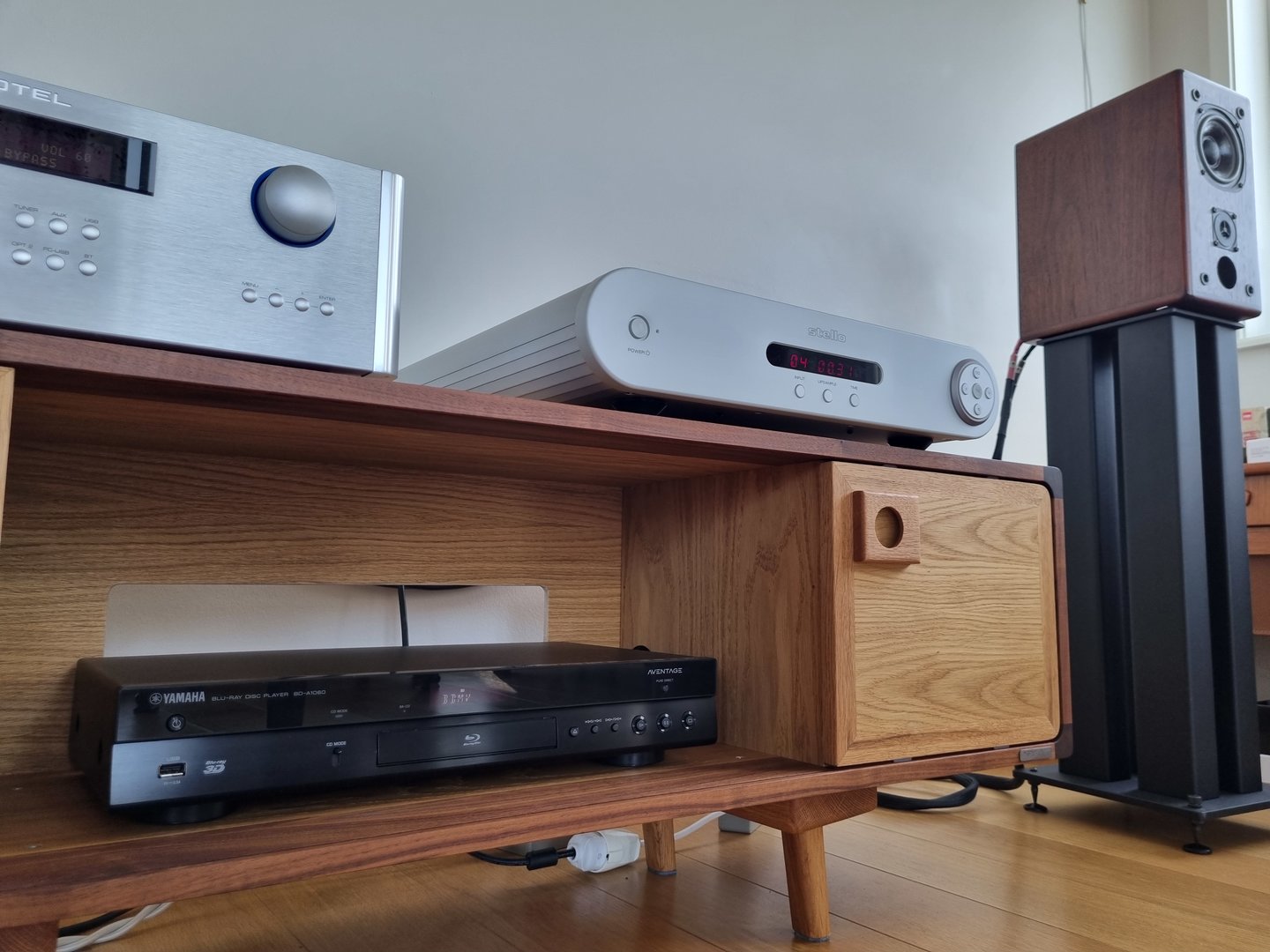

    I en tid hvor gigantomaniet herjer, synes jeg det er fint at Espen taler hopen i mot. Det er innelysende at større høyttalere byr på større kompromisser. Hvis ikke prisen skal gå til himmels, blir kabinettene dårligere, frakt- og håndteringskostnadene større og elementene gjerne dårligere (flere og billigere). Legg også til at små kabinetter og ditto elementer er lydkvalitetsmessig bedre fordi de litt enkelt sagt "slipper lyden" bedre.
    Lydtrykk, stor dynamikk og dyyp bass koster.
    Så til saken; jeg er dritimponert over hvor god lydkvalitet en enkel multiformatavspiller som Yamaha BD-A1060 leverer i det nye budsjettanlegget. Den store jokeren her er skiver med høyoppløst lyd; SACD og Blu-Ray Audio.
    Det er synd at folk i dag ikke forstår hvor gøy det er med fysiske formater.

    Elsker fysiske formater på musikk og film, vil eie min egen musikk og mine egne filmer, ikke være prisgitt de store pengene og hva eierne måtte finne på. Og så finnes mange av de mastringene jeg elsker på SACD kun på fysisk format.
    Selv temmelig billig hardware på SACD/blu ray gir deg svært god lyd. Også 4k på en ganske billig spiller gir gnistrende gode bilder. Typisk når formatet i utgangspunktet er high definition, så er inngangsbilletten på et høyt ytelsesnivå.
    Har sagt det tidligere; vinyl 33/45 rpm og CD var til en velsignelse for HiFi bransjen som ønsker at folk skal legge igjen store mengder kronasjer i butikken. Når formatene i utgangspunktet er «på kanten av det akseptable», f eks 33rpm i omdreiningshadtighet, så vil alle pengene du bruker for å optimalisere avspillingen gi en klar hørbar gevinst. Til glede for de som lever av å selge oppgraderinger.
