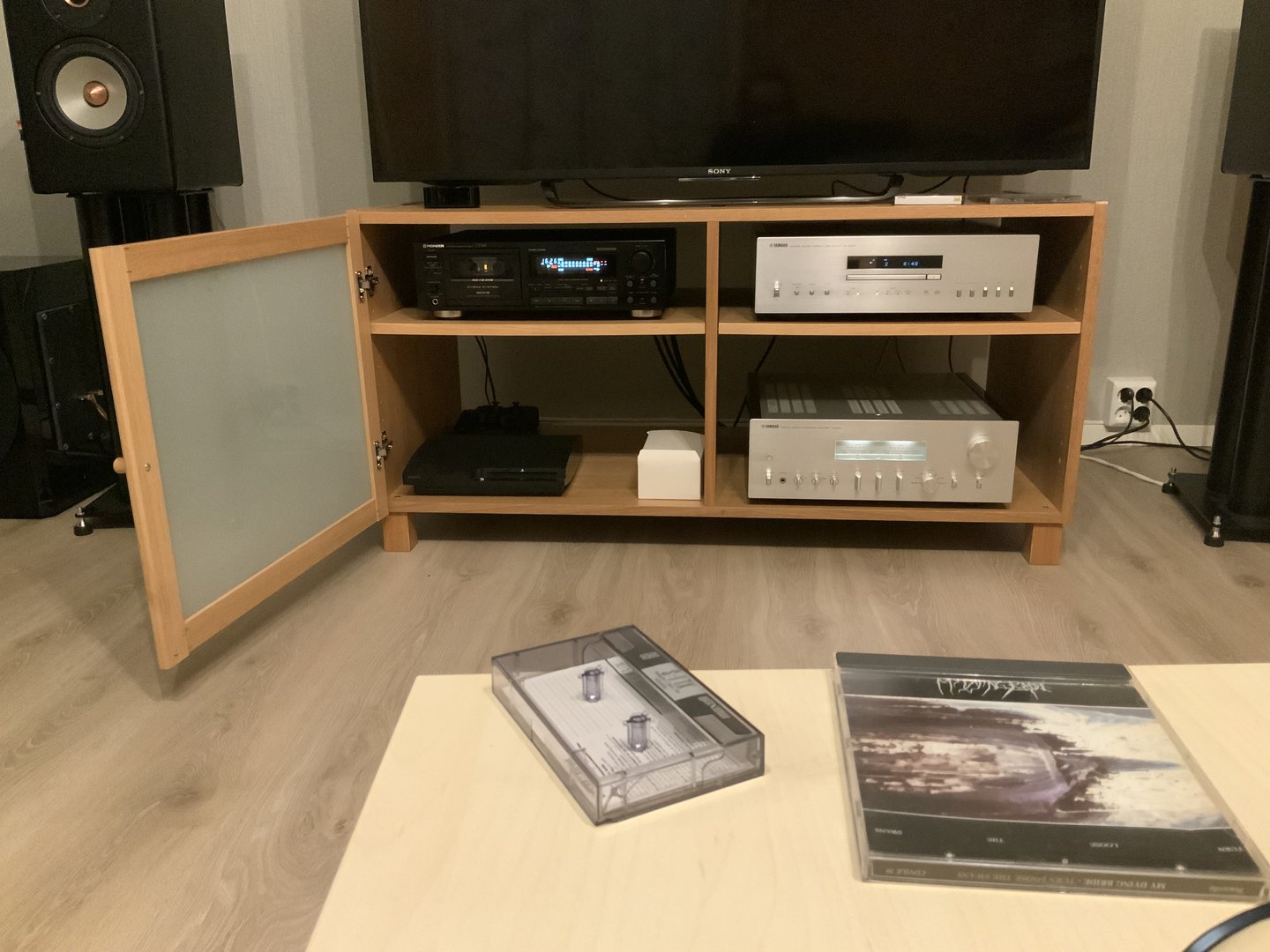

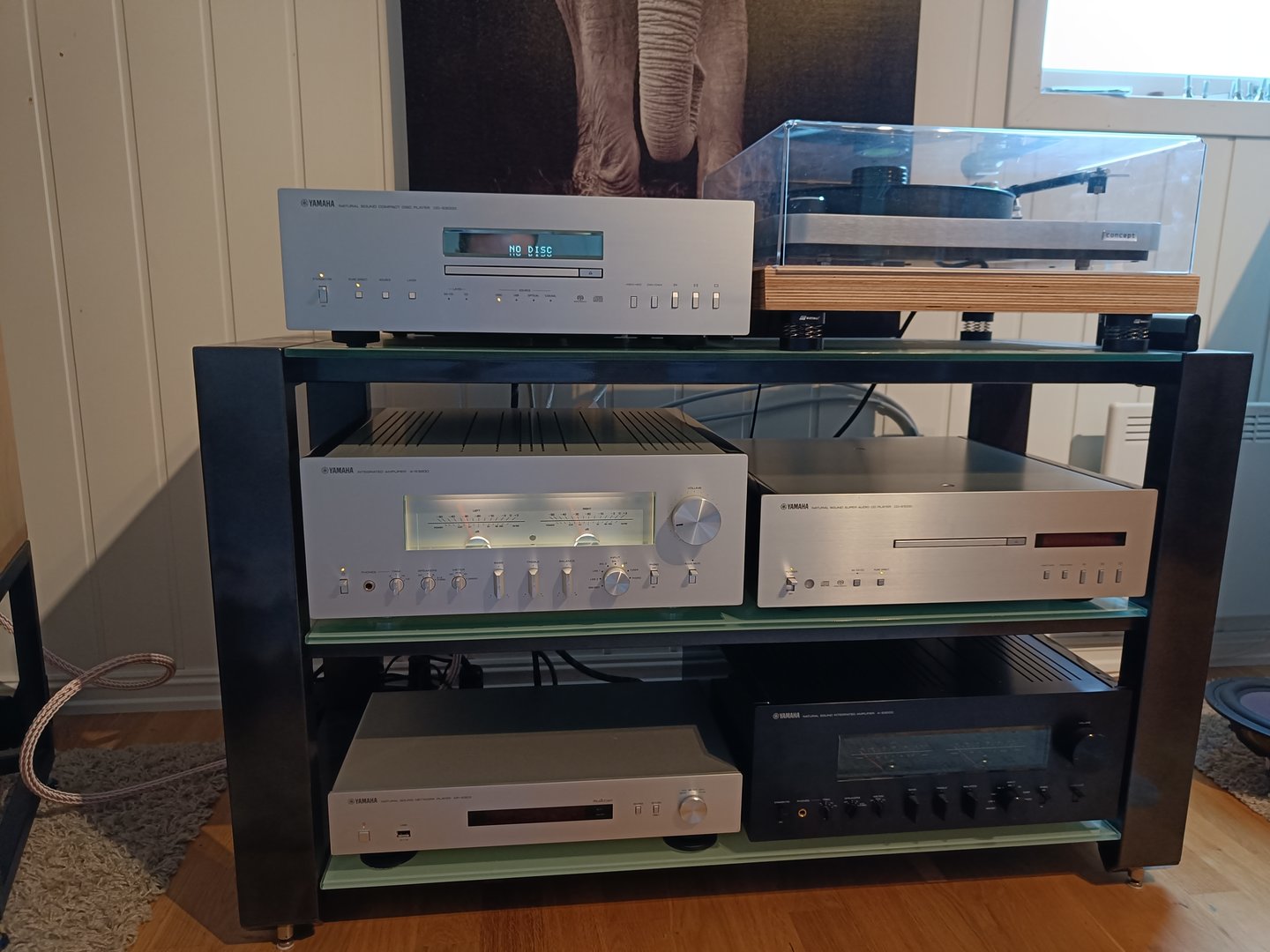

    Meget flott oppsett hos rorres. Kjøres Concepten rett i A-S3200 tru?
    Har selv 2 anlegg med Yamaha. Men da de litt eldre og mindre A-S2100 og A-S1000. Virkelig kvalitets forsterkere de og.

    Concept en kjøres rett inn uten ekstern Riaa.
    Jeg hadde en Jasmin Riaa til ca 10.000,- med ekstern strømforsyning. ( Husker ikke modell i farten). Men det så jeg absolutt ikke behov for.
    Riaaen i disse forsterkerne er mer enn god nok for folk flest.
