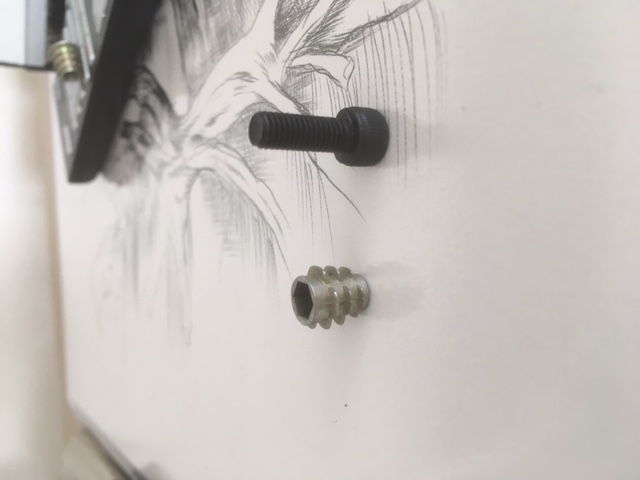

    Permanent fiks: Finn ut hvilke diameter skruhull det er i elementene.
    Så bestiller du rett dimensjon og antall møbelplugger. Husk på å ikke beregne akkurat, men ta med noen ekstra.
    M4 M5 M6 M8 M10 Zinc Alloy Furniture Hex Drive Head Nut Threaded For Wood Insert | eBay
    (Dette er samme sort plugger som Rampa. Sikkert litt dårligere kvalitet, men også vesentlig billigere.)
    Bor opp hullene i høyttaleren med ytterdiameter på røret i pluggen. Smør epoxy i hullet og skru inn en plugg til den er jevnt med overflaten. Bytt ut skruene med maskinskruer.

    Faktisk akkurat diss jeg har kjøpt.
    Kjøpt rikelig. Kjekt å ha på lur.
    Både med og uten "flens".

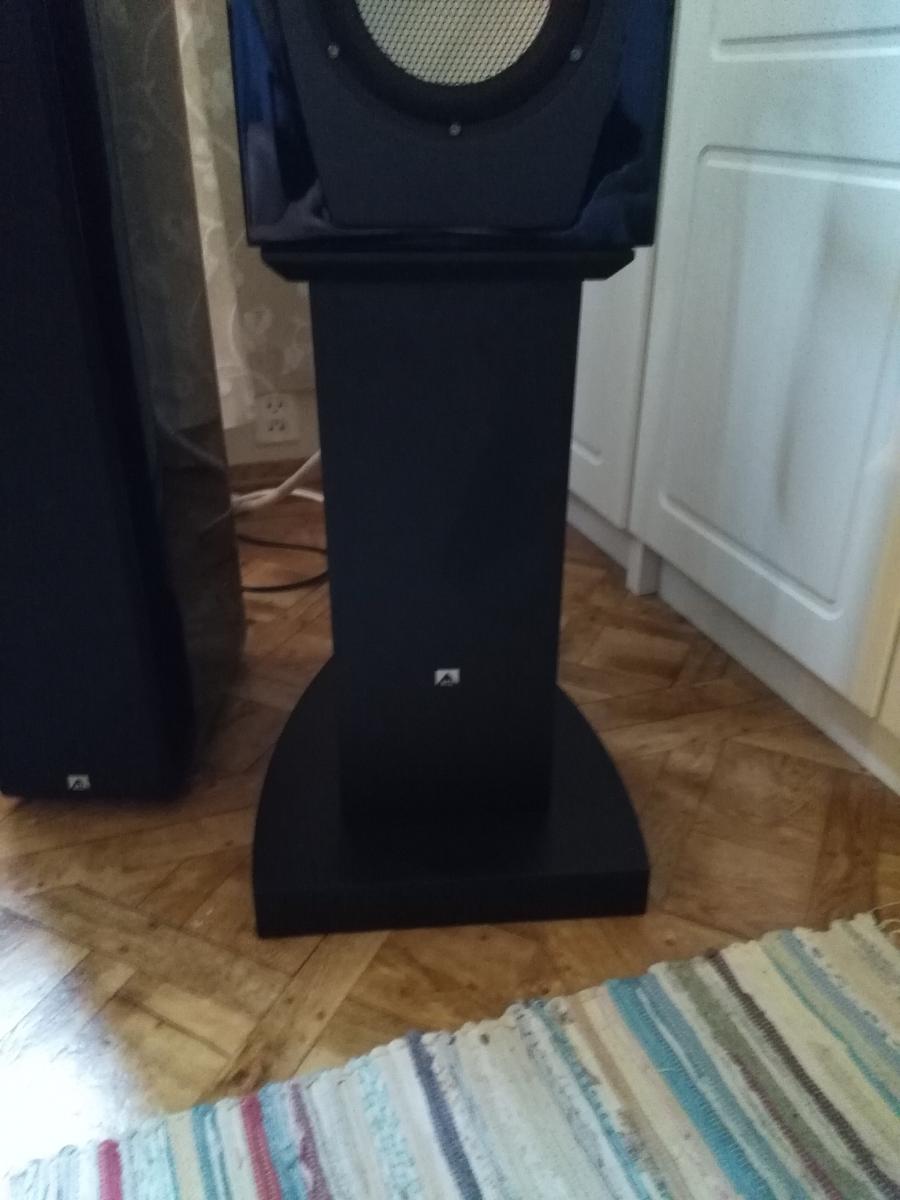

    De imponerer ja. Kan du poste et bilde av stativene? Jeg har originale stativer , men mine er ikke sandfylte :S
    Av en eller annen grunn vil ikke hifisentralen ta speilrefleksbilder ... har prøvd å laste opp flere ganger uten å få det til.
    For å spesifisere så var det forrige eier som fylte de med sand, han sa at det var et hull under plata som høyttalerne står på som sanda var nede i (han sa dette mtp frakt i bil slik at det ikke skulle være noen mulighet for at sanda skulle renne ut).

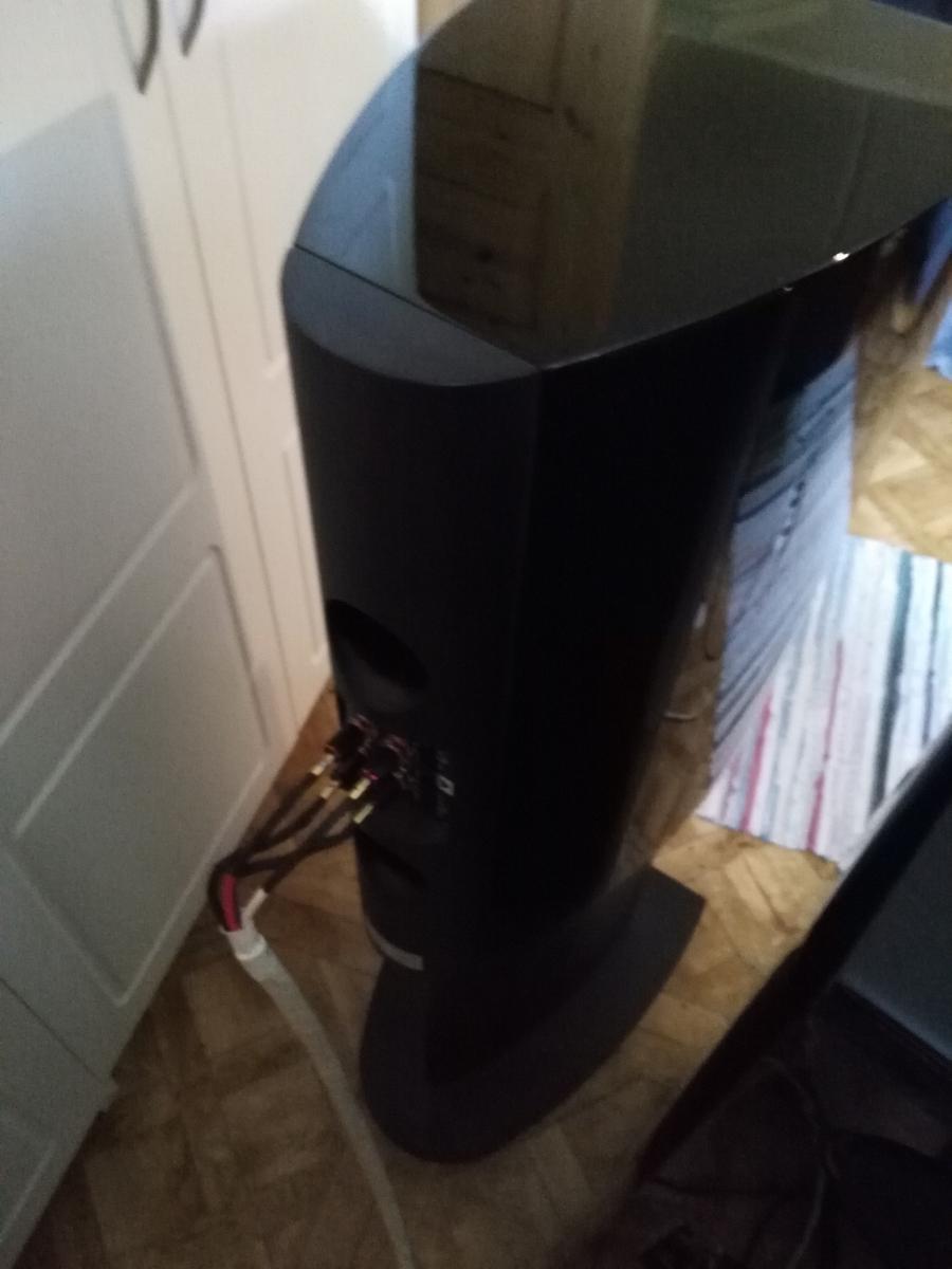

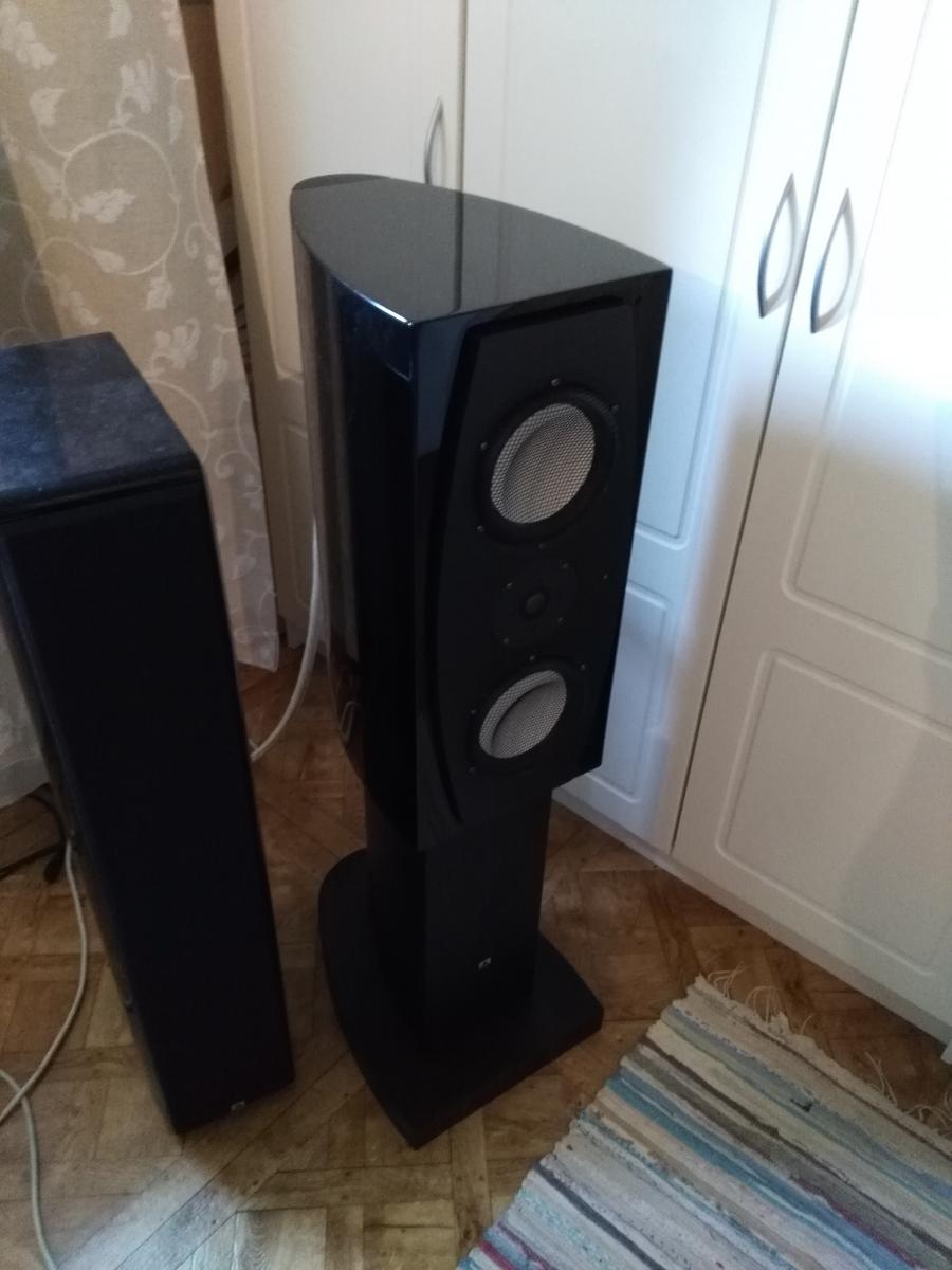

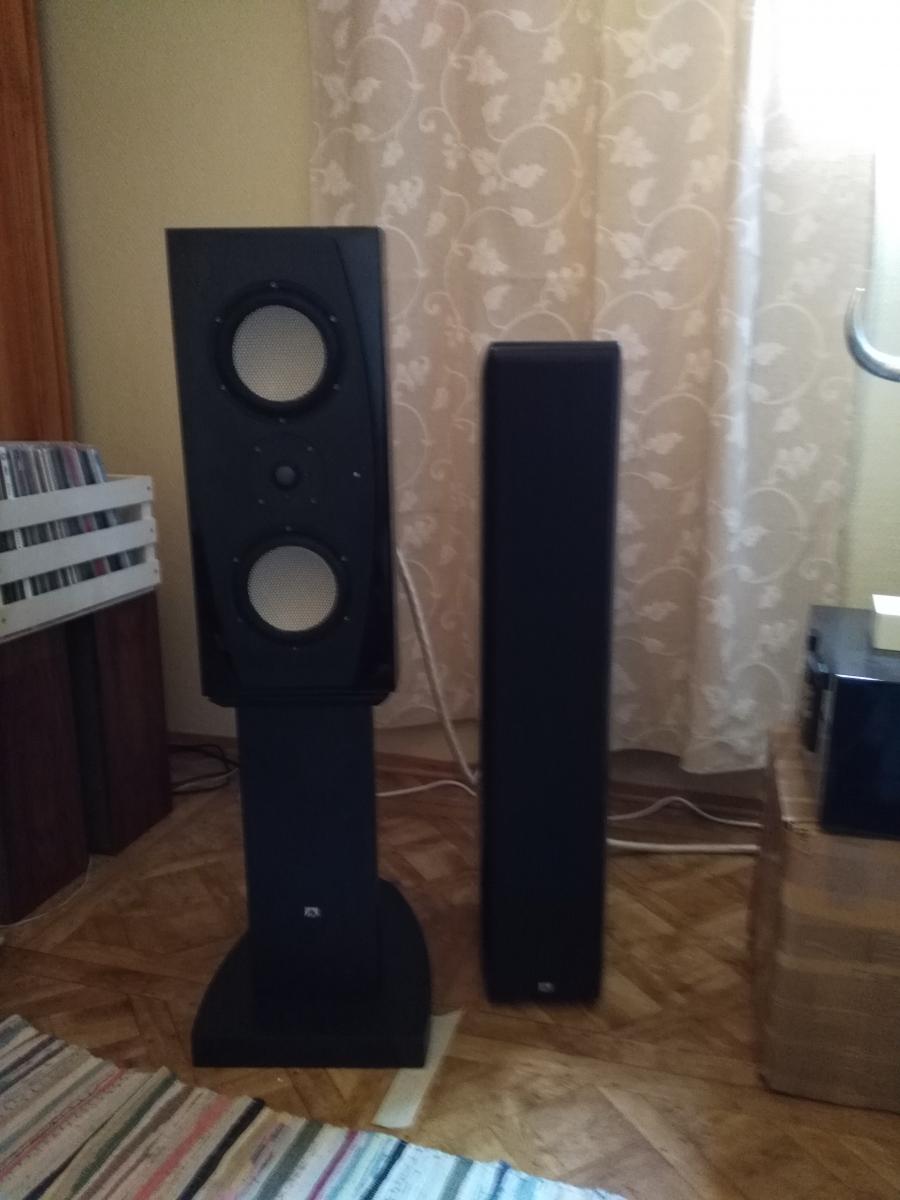

    Vis vedlegget 447625
    Vis vedlegget 447626
    Vis vedlegget 447627
    Vis vedlegget 447628
    Når 100.33 står ved sidenav 99.36 får en virkelig inntrykk av hvor store de er.
    Enorme til stativht. å være.

    I dag har jeg oppgradert....eller forbedret den éne høyttaleren. Tar den andre i morgen.
    Her er kinautgaven av rampa-mutrene og M5 boltene som jeg har handlet på Ebay.
    Totalt 150 kr.
    Faktisk litt finere med svarte skruer
    Når jeg først åpnet benyttet jeg anledningen til å stappe inn litt bitumen matter, og litt skumgummi bak bassmellomtonen og bassen.
    Godt fornøyd med resultatet.
    Gir en deilig følelse å kunne skru elementene skikkelig til.
