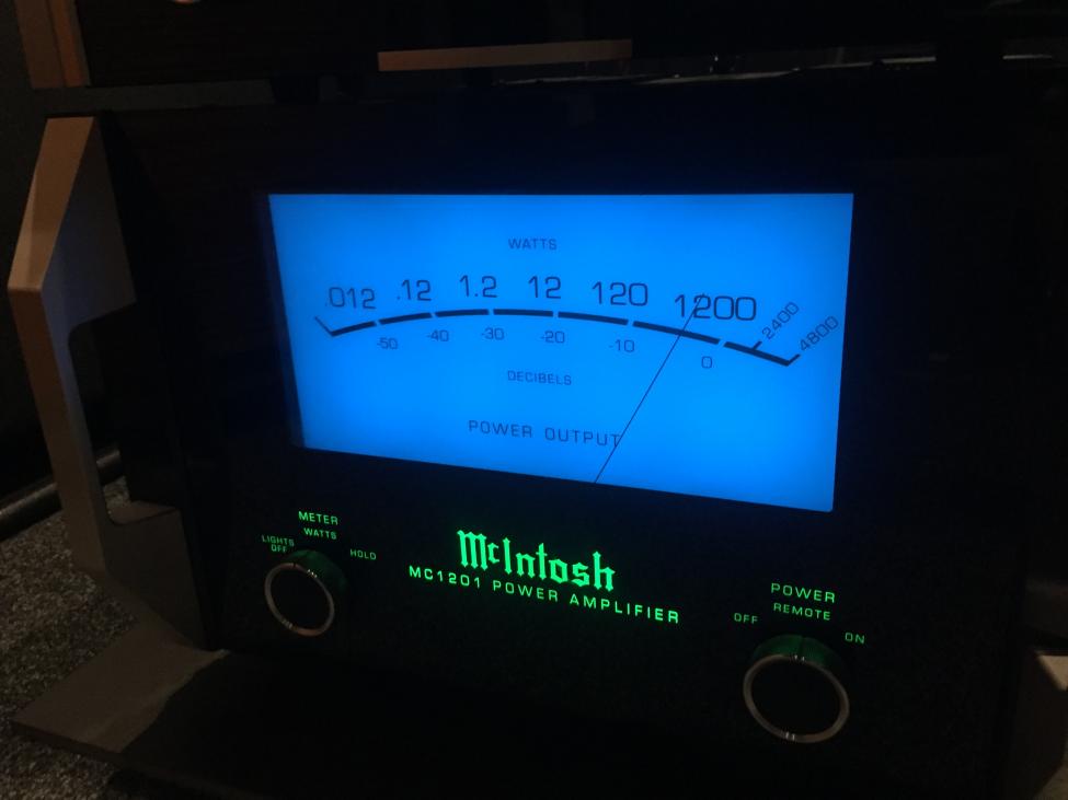

    Så på spørsmålet til trådstarter er svaret:
    Toleranse ±5%
    Stigetid 95% av full skala på 500µs
    Ja, Wattmeterne til McIntosh nyere transistorforsterkere er "state of the art" og måler ekte effekt.

    Uten peak-meter/indikator, vil de fleste watt-metere ha en tids-utjevning,(treghet/demping), og er lite nøyaktig på moderene rytmisk musikk...

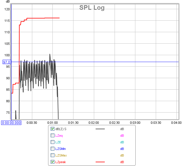

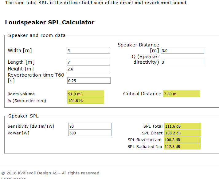

    God morgen. 600W på kanskje 90 dB høyttalere, eller enda bedre? 105-110dB i lytteposisjon sånn til vanlig?? Enten har dere holdt på med galskapen så lenge at dere bare har rester av hørsel igjen, eller så er det dit dere stevner..... :) Bor dere i bunkere??
    Skal vi se.. nå åpner jeg spl kalkulatoren på nettsiden og taster inn tallene de, og får ut noe som ikke ligner på galskap, men mer som slik det er når en spiller musikk på realistisk lydnivå.
    Så hva sier tallene, da:
    De sier 111.6dB fra en høyttaler i lp.
    Hvis en antar at peak summering minst av og til summerer i fase, så blir dette 117.6dB.
    Det er akkurat nok til å spille Ane Brun når jeg skal ha det som på konserten, for da er det +6dB, og slik:
    Da er lydnivået rundt 96-97dB.
    Dette er kraftfullt og høyt, men ikke mer enn det som er vanlig på konserter og live.
    Problemet med såpass høy effekt inn på høyttalerene er at de komprimerer temmelig solid lenge før du når disse lydnivåene.
    Det høres kanskje høyt ut, og en legger ikke nødvendigvis merke til forvrengning og komprimering uten å ha en referanse å sammenligne mot direkte.
    Det høres ut som det er høyere enn det egentlig er.
    Så slik var nå en gang fakta for hvordan dette egentlig forholder seg.

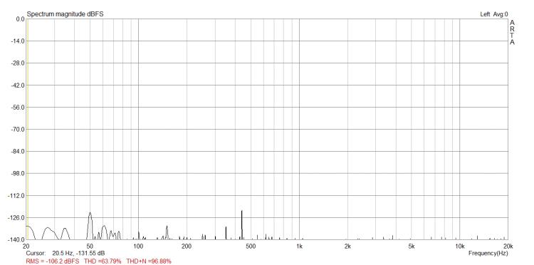

    Hva forsterker låter bedre ved over 500w enn en ved 1w?
    Vel, McIntosh låter fortreffelig. Mine kan skilte med 0,005% N+THD fra 250mW - 600W signal til støyforhold 124dB. Lurer på hvilket signal til støy man måler på 1W forsterker tilkoblet en trakt?
    Siden du spør, så er her et eksempel fra en klasse-A forsterker som riktignok ikke er 1W, den er litt mer.
    Her spilles det en -120dB 440hz tone, støygulvet drukner under -140dB.
    A
    ANM
    Er støyen målt ved traktens munn? Jeg mener om en ht er oppgitt til 110dB og en annen 90dB er det logisk at også all støyeffekt heves med 20dB i førstnevnte. Noe en forsåvidt godt kunne høre på den norske 2005 dokuen.
