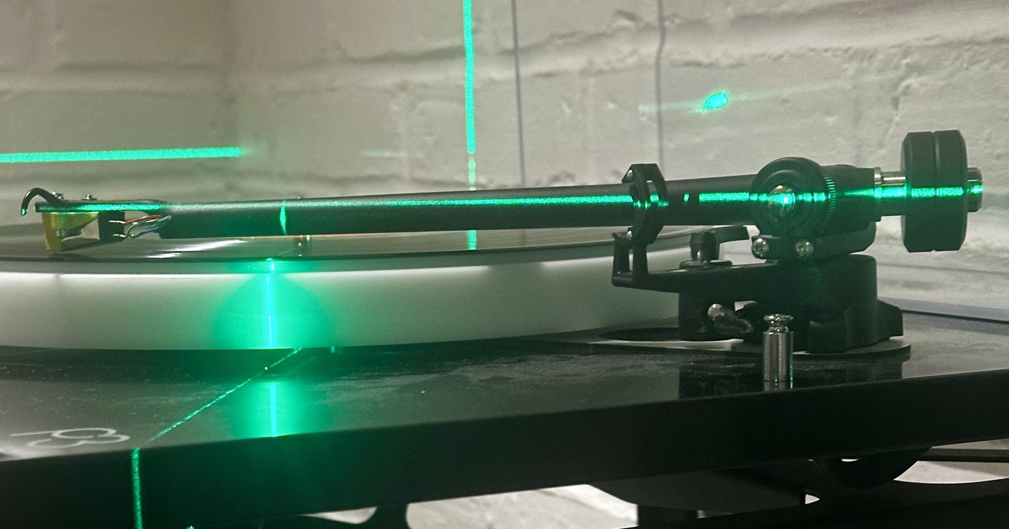

    @Balle Clorin
    Artig at du har forsket på dette. :11 :)
    Dette viser jo bare hvor viktig det er at VTA settes/justeres i headshell og ikke ved å justere arm opp/ned, og at VTA er viktigere enn SRA.

    Jeg har ikke hørt shimming før. Kan dere forklare litt nærmere hva dette er? Jeg forstår at det har med headshellet å gjøre, men klarer ikke helt å se for meg i praksis.

    En shim er en plate, evt. en kile, man setter mellom headshell og pickup for å modifisere pickupens vinkling, enten sideveis eller bak/frem.

    @Balle Clorin : følger med på kladdeboken din her med stor interesse. når du velger shim, måler du først med mikroskop, og evt hvilket (prosedyre mm)? Har tidligere prøvd meg på dette, men ble aldri helt fortrolig verken med funn samt stor risk for uhell med pickupen
    Her er et eksempel fra Wally Tools hvor de har shim'et ned en Hana Umami Red over 9 grader for å få ned VTA.
    Wally Tools selger shim med ulike grader i plast og messing. Før man bestiller seg en shim må man ha tatt et godt
    bilde av stiften ift vinylplata mens den er i bevegelse, og så beregner man VTA utfra bildet og evt hvilken grad shim skal være.

    @Balle Clorin
    Forsåvidt det som Mr. Boisclair i Wally har påpekt i flere artikler og videoer.
    Har samme lydmessige oppfatning som deg når jeg shim'et ned min Rega Apheta 3 PU med 5 graders shim fra Wally.
    Har du laget egen shim eller bestilt fra derfra? :unsure:
    Kjøpt på eBay fra Pats Audioparte for 6$,den gir 5-6 grader og ikke noe annet valg . Man kan også bruke en plastbit fra kredittkort.. Wallys er absurd overpriset og dessuten er de i metall for tunge

    Ja, enig. Kjøpte min i plast fra Wally siden jeg ikke fant noen andre alternativer. Skal titte på den du nevner på eBay. Det finnes generelt altså labert utvalg av shim med valgfri vinkel?
    Balle Clorin
    19.06.2012
    12.519
    12.776
    Shims lages enkel ved å bruke noen klippede striper fra kort fra en stiv ny kortstokk . Bruk 1 2 eller 3 striper etter behov

    Er ganske sikker på at den Hanaen over med 9 graders shim vil ha feil SRA … AudioTechnicas Bor Microline (fra Obray )har SRA = 70 + VTA

    Såvidt jeg skjønner er poenget at vta skal justeres i headshell og at armen i posisjon skal være vannrett.
    Er det så vanskelig for de som selger pu's i høy prisklasse (HANA red er ikke akkurat budget) å lage pu's der dette er korrekt?
    Bilde av den HANA er jo helt skremmende, og man kan også lure på hvor korrekt nålesliping er?

    J.R Boisclair i Wally Tools sin terori rundt dette er visstnok at ved en høyere VTA på pickup så blir vinkelen brattere mot plata og det blir mindre sibilans og sporingsfeil når det slurves med oppsett av pickup og arm. Dessverre så blir jo konsekvensen at VTA bommer stygt mot 18-20 grader som platene lages med
    og resultatet er høyere harmonisk forvrenging som Balle påviste i sitt måleeksperiment litt lenger opp.
    See Wally Tools YouTube ang dette. Jeg bruker usb mikroskop og EZ Measure app for vinkelmåling. Og har også en testplate som er nesten umulig å oppdrive. Bruker en CD på tallerken istedet for LP…
