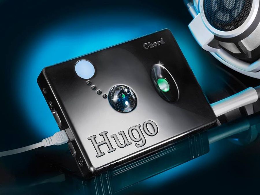

Betyr dette at Chord Hugo Dac som har fått helt hinsides med skryt i 2014, også vil få redusert kvalitet gjennom den digitale volumkontrollen til Dac`n?
Jeg har forstått det slik at måten denne er laget på, IKKE vil redusere kvaliteten...... Her er litt produktinfo:
Products: Hugo mobile DAC/headphone amp
Jeg vuderer å kjøpe denne all den tid jeg aldri har sett så enstemmige, positive omtaler av et produkt før (både av vanlige brukere og "profesjonelle" testere), men den er jo fryktelig dyr (£1400).
Da har du konkludert motsatt av meg. Innleggene til I_L er ganske klare.
Jeg har IKKE konkludert. Men stiller meg undrende til hvorfor Chord Hugo eventuelt skal klart å unngå en slik "degradering" ved bruk av volumkontrollen. Dac`n kan nemlig ikke koble bort volumkontrollen - den er "på" permanent, selv om det er mulig å sette et "fixed" volumnivå (valgfritt etter hva man selv ønsker).
