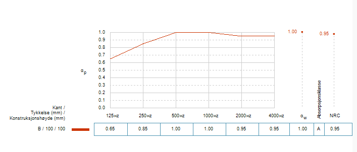

    Spørsmål angående måling av en plate. Hva betyr tallet 0.65 ved 125hz? Er det samme som 65%?
    Bjørn ("Orso")
    03.11.2008
    11.296
    2.903
    Vis vedlegget 489057
    Ja. 1 representerer 100%.
    Men målingen er basert på NRC som er et gjennomsnitt av taleområdet hvor deler av frekvensområdet er fjernet. I tillegg kan det være målt i rom med sann etterklangstid, noe som ikke er tilfellet i små rom. So bottom line er at målingen sier deg nesten ingenting av effekten i et lite rom til musikkbruk......
