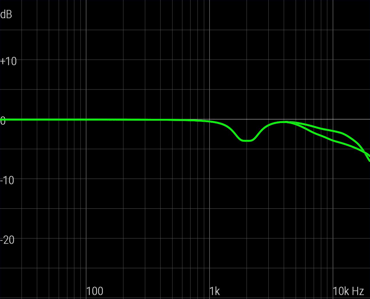

    La oss si vil sette en BBC dip med parametrisk EQ...
    Frekvens?
    Q-verdi?
    Nivå?
    S
    Syncrolux
    Midrange Compensation i Audyssey .. 2 kHz og ca -4 dB. Q rundt 2 tenker jeg.
    S
    Syncrolux
    På stueanlegget mitt, som låter temmelig laidback nå, har jeg -5 dB ved 2 kHz. Q =2 omtrent.

    Det store spørsmålet er egentlig om det skal være 2 kHz, 3 kHz eller noe annet et sted rundt der?

    Dette sammenfaller med det mest sensitive frekvens område i Fletcher Munson kurven som er rundt 3000Hz.
    Skal du skru opp litt høyere enn du vanligvis har tunet annlegg ditt til kan du senke hevingen på både bass og fallet på toppen, eller ta værste skarpheten med en mild dipp
