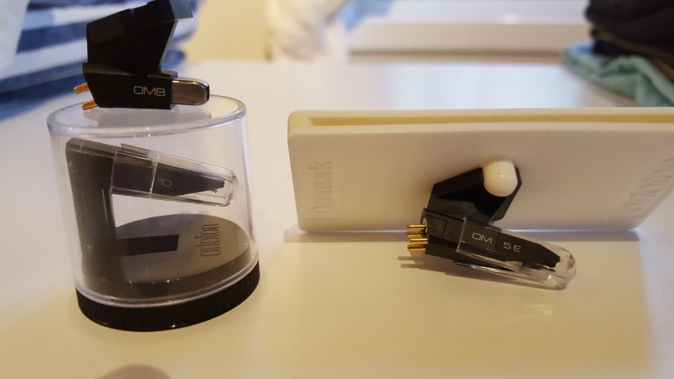

Det var enkelt å montere selve PU men den er mye tyngre enn orginal PU, OM5E. Når den monteres må loddet så langt ut at viserne på arma er misvisende og digital vekt måtte til. Ikke lett å justere trykket på denne lengre. Er redd jeg bør oppgradere spiller hvis jeg skal få noe glede ut av lyden..
Blutac...
-Var det ikke Soundgarden som monterte pickupen for deg? Og dette fikk de ikke med seg da de monterte den??
Synes også at dette er mer enn bare litt merkelig. Jeg kjøpte i 2015 en argon tt2 som var klubbens eget merke produsert av pro-ject, oppgraderte til en 2m blue (fra om5e) og det var 100% uproblematisk å sette den opp. stifttrykket skal være 1.8 gram på red/blue. Jeg har kan ikke skjønne at vekten på pu skal kunne rote til dette?

Mulig jeg er helt på jordet her, men i følge Pro-Jects egne sider så skal motvekten på armen som sitter på Essential III spilleren være justerbar mellom 3 og 5.5 gram. Jeg regner med at pickupen som er brukt er en Ortofon 2M Red, som i følge Vinylengine har en egenvekt på 7.2 gram.
Hvis teorien min stemmer, så vil pickupen være klart tyngre enn det armen er beregnet for.
OM-10 som er den anbefalte pickupen til denne spilleren ligger på 5 gram i følge Vinylengine.
Ser at du bor i Trondheim. Jeg bor ikke så langt utenfor, så hvis du vil ha en hjelpende hånd, så kan jeg sikkert stikke en tur. Er på ingen måte noen ekspert, men har noen pickupmonteringer/ -tilpassinger under beltet.
