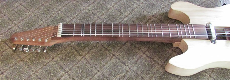

    Likevel fortsatte sensible ører å irritere seg over de urene tersene i likestemte instrumenter. Noen, som Eivind Groven, konstruerte sine egne instrumenter for å komme rundt dette. Han oppfant et elektronisk orgel med 36 toner i hver oktav for å kunne velge rett versjon av hver tone i hver toneart med relé-styrt logikk for å kunne styre det fra et vanlig klaviatur.
    En renstemt gitar vil få nokså uvanlig plassering av bånd.

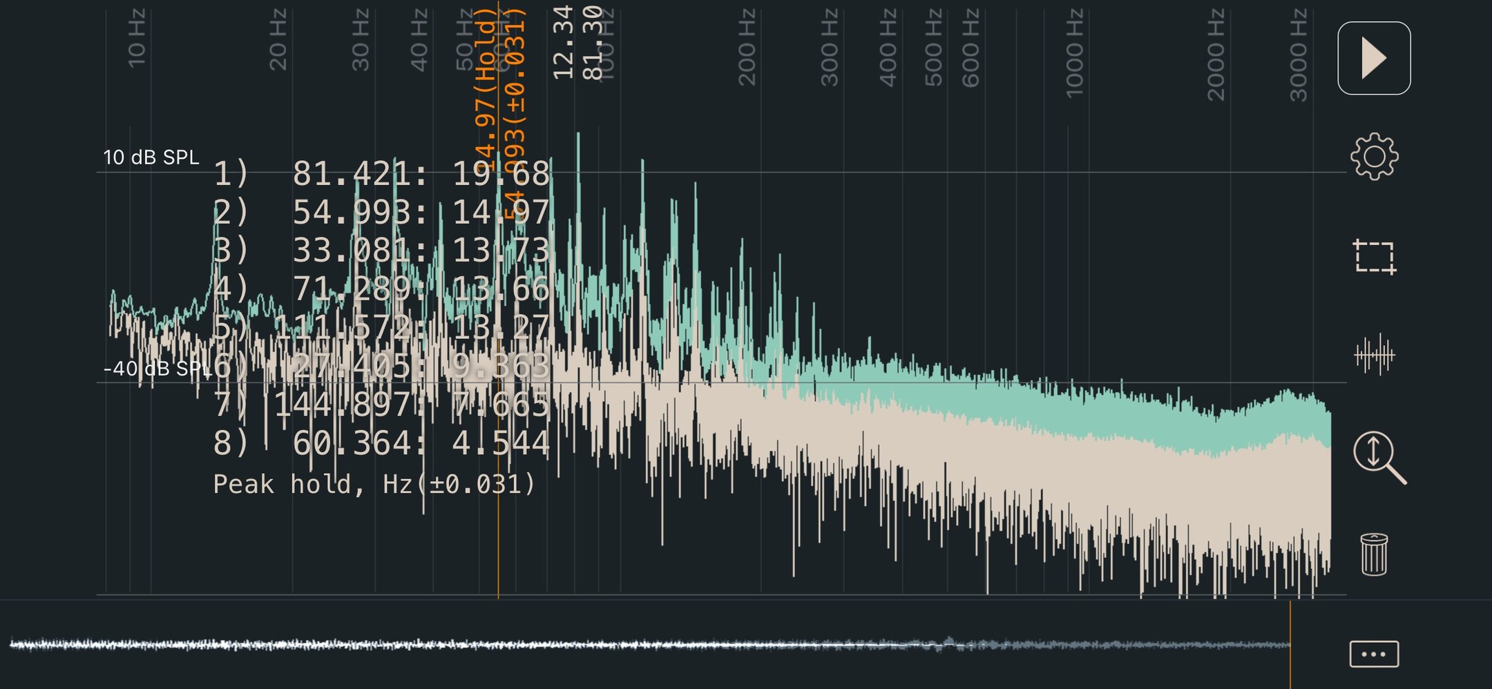

    Og frem med lomme-Crayen for å finne ut hva som egentlig skjer her. Jeg forventet at massen av lokket i enden utgjør en større andel av massen i hele røret etter hvert som rørene blir kortere, og at overtonene derfor vil strekkes ut mer. Men det motsatte skjer:
    Selve tonen fra hvert rør treffer godt innenfor minste hørbare avvik på 5-6 cent for alle. Her antok jeg samme spektrum som for A4 i alle rør og regnet ut «mål» for hver partielle ut fra det.
    Det interessante er at spektrumet i dypeste rør også er mest strukket ut. Der er sjette partielle på 4,11x. Motsatt er spektrumet mest komprimert i det korteste, bare 3,99x for sjette partielle. Jeg vet ikke helt hvorfor det blir slik, men nå har jeg som sagt ikke tatt bryderiet med å utlede de koblede differensialligningene for rør og oppheng her. Mulig lengden på opphenget påvirker på en eller annen måte.
    Uansett, renstemmingen: Subjektivt er det mindre forskjell på dur- og moll-akkord her enn jeg forventet. På gitaren opplever jeg dur-akkorden som mer konsonant enn tilsvarende moll-akkord, men her oppleves klangfargene som ganske like. Hvis vi plotter frekvensene for alle partielle i alle fem rør er det mulig vi ser en forklaring på det:

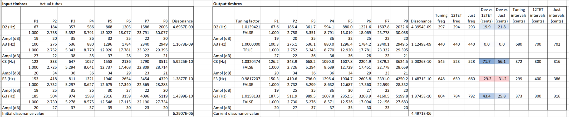

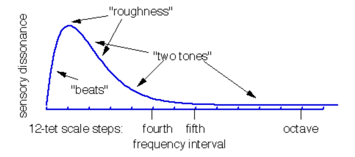

    Jeg har altså fundert litt mer på dette med konsonans og dissonans, hva som gjør at enkelte kombinasjoner av toner låter bra sammen og andre ikke. Det er tydeligvis ikke en helt alment akseptert forklaring på dette, men noen har jo nerdet i dette også, kanskje først Helmholtz.
    Først (13) litteraturen, uvanlig bra Wikipedia-artikkel:
    Helmholtz mente at konsonans og dissonans henger sammen med interferens mellom toner og pulseringen man hører når to toner er nesten, men ikke helt like. ("beats" på nynorsk)
    Plomp & Levelt gjorde en empirisk studie og forsøkte å forstå hva et stort antall forsøkspersoner opplever som dissonant vs konsonant. De kom til at dette henger sammen med bredden på ørets kritiske bånd. Deretter ser de på toner med harmonisk overtonestruktur og finner at de mest konsonante intervallene er de som har enkle brøker som forholdstall.
    Mer om bredden av kritiske bånd som funksjon av frekvens her:
    Deretter ser det ut til at prof. Bill Sethares er den som har gravd mest i dette, og har endt opp med artikler, en bok, noen musikkinstrumenter, etc. Han viser at hvilke intervaller som oppleves konsonante og dissonante henger sammen med overtonestrukturen i respektive tone, og at dette i sin tur kan reflekteres i helt ulike musikalske skalaer. Første kurve nedenfor er for rene sinuser, som Fig 10 fra Plomp & Levelt, men her snudd opp ned. Med harmoniske overtoner får han også de samme konsonante intervallene og viser hvordan de renstemte enkle forholdstallene låter mer harmoniske enn de likestemte.
    Fem ting å legge merke til:
    1. Konsonans eller dissonans mellom to rene sinuser er en glatt funksjon uten noen spesielle priviligerte forholdstall som kvarter, kvinter eller oktaver.
    2. De konsonante og dissonante intervallene i en skala oppstår som følge av at de forskjellige partielle i hver tone kommer nærmere eller lengre fra hverandre.
    3. Renstemming (just intonation) forutsetter harmonisk overtonestruktur, som er tilnærmet riktig for menneskelig stemme, strenge- og blåseinstrumenter.
    4. Renstemmingens enkle forholdstall oppstår når forskjellige overtoner sammenfaller, eksempelvis på oktaven hvor alle partielle for den høyeste tonen sammenfaller med overtoner for den laveste.
    5. En basslinje bestående av terser er kanskje ikke en god idé, siden kurven for maksimal dissonans flater ut ved lave frekvenser til ca +/- 20 Hz. Ved 100 Hz er det intervallet G2-B2 eller G2-E2.

    Man kan være litt smartere enn det. Sethares hinter om at genetiske algoritmer og simulated annealing fungerer brukbart for dette optimaliseringsproblemet. Det er algoritmer som bruker en viss grad av tilfeldighet for å lete seg frem til stadig bedre løsninger.
    Vi kan ta et sett verdier for de partielle av hvert rør i frekvens og amplitude, justere hvert rør med en tilfeldig valgt faktor (~lengde), og sjekke om det nye settet fikk lavere beregnet dissonans enn det forrige. I så fall er dette den nye beste løsningen, i motsatt fall ikke. And repeat. Den tilfeldige faktoren kan for eksempel være normalfordelt omkring den nåværende verdien med et eller annet standardavvik. Vi kan starte med et forholdsvis lite standardavvik for å hindre at den spretter for langt avgårde, og redusere det ytterligere for hver iterasjon i håp om at løsningen borer seg godt ned i de smale og dype minima på kurven. Dette tilsvarer sånn omtrent å riste på en boks med sand for å få kornene til å pakke seg tettest mulig sammen. Ingen garanti for at det finner et minimum, så vi må sette inn et par kriterier for å avbryte, som x antall iterasjoner totalt og y antall iterasjoner etter hverandre uten å finne en eneste forbedring.
    For hver justering av "rørlengde" husker vi selvsagt også på å justere overtonespektrumet tilsvarende, litt ekspandert eller komprimert alt etter hvilken retning justeringen går og hvor stor den er. I tillegg har jeg satt på en liten bryter for å holde en eller flere av frekvensene uendret. Nedenfor er det den boolske verdien TRUE (låst) eller FALSE (fri) i kolonnen for tuning factor.
    Det kodet jeg også opp i Visual Basic for Excel her på søndagskvelden. Ikke mitt favoritt programmeringspråk, ugly with a capital ugh, men det er hendig å ha det i Excel. Etter noen forsøk begynte det å fungere. Første sanity check er å mate det med toner med harmoniske spektra og se hva som skjer. Det var litt fascinere å se tallene blafre frem og tilbake mens det gradvis stabiliserte seg. Jeg har dessverre ikke funnet noen god måte å presentere resultatet grafisk på, men slik ser det nå ut. Her startet jeg med likestemte toneverdier (equal temperament) og den itererte seg ganske fort frem til at det ville vært bedre å bruke eksakt renstemte (just intonation). Samme resultat hver gang.
    Her har jeg ikke normalisert dissonansverdiene, men funderer på om det kanskje er en ny SI-enhet. Her gikk vi ned fra 14,2 til 13,3 uS ved å stemme om fra likestemt til renstemt, hvor uS er enheten mikroSchoenberg, og 1 Schoenberg er den mengden dissonans som får hodet til å eksplodere.
    Neste sanity check er å mate inn litt inharmonisitet i spektrumet, omtrent som et piano med litt inharmoniske strenger øverst og nederst pga materialstivhet. Dissonansen for hver enkelt tone gikk litt ned, siden vi flyttet de partielle litt lenger fra hverandre, men dissonansen for hele akkorden gikk ørlittegranne opp. Algoritmen produserte en stretch tuning hvor den ville droppe førstestrengen ca 10 cents og skjerpe de andre litegranne. Det der ser også fornuftig ut, omtrent som stretch tuning på gitar eller piano.
    Explaining the Railsback stretch in terms of the inharmonicity of piano tones and sensory dissonance
    Og da tør vi kanskje å slippe den løs på de ettertrykkelig inharmoniske spektrumene fra stålrørene mine. Drum roll, please...
    Jaha? 297, 440, 545, 648 og 804 Hz? Den liker virkelig ikke Am7-akkorden min og vil gjøre den om til noeslags dur Maj7 med intervaller på 372, 299 og 373 cents i stedet for 300/400/300 (eller renstemt 316/386/316). Det første intervallet på 372 cents er litt større enn en nøytral ters (350), men ikke helt en stor ters (400). Det andre intervallet på 299 cents er ganske nøyaktig en liten ters.
    Om vi ser litt nøyere på tallene er det tydelig hva algoritmen vil gjøre, den legger femte partielle fra ett rør oppå fjerde partielle for røret en kvint høyere.
    Det ser egentlig ganske logisk ut, men jeg forstår ikke helt hvorfor den absolutt vil skyve C3 og G3 såpass mye høyere. De henger bare sammen med hverandre. Om jeg tvinger den til å bytte om intervallene til 299/372/373 cents ved å låse C4 til 523 Hz blir det slik:
    Algoritmen foreslår ingen andre endringer, men beregner nå nå en total dissonans på 5,5 uS i stedet for 4,5 uS. Den uvanlig oppmerksomme leser vil også legge merke til at startpunktet denne gangen var ideen om å legge den nominelle verdien av hvert rør til frekvensen for P3 av foregående rør (beregnet dissonans 5,8 uS), mens i forrige var startpunktet de faktisk målte verdiene på rørene slik de henger med presumptivt renstemte toneverdier (6,3 uS).
    Det slår meg også at det er enklere å stemme strengene på en gitar enn å stemme 27 mm stålrør med MIG-sveis og vinkelsliper.
