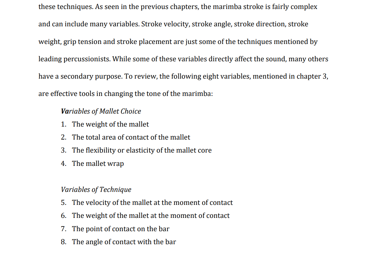

    Uansett, mye av lydkarakteren vil ligge i anslaget her. Tyngden på slagplaten vil bestemme hvor mye energi som overføres. Om den og røret veier like mye vil all energien overføres og platen tverrstoppe når den har truffet røret. Hvis den er lettere spretter den bakover, og hvis den er tyngre vil røret sprette og platen følge etter med litt redusert fart. Tenk biljardkuler eller Newton's pendler.
    Når den først treffer vil den være i kontakt et kort tidsintervall. Det intervallet vil vi gjerne skal være sånn passe langt, slik at den rekker å eksitere lave frekvenser og kanskje dempe de høyeste. Den myke sammenføyningen av platene er tenkt å bidra til det, pluss å gi indre demping i platen slik at den ikke ringer på egen hånd. Dessuten er bredden på kontaktflaten en faktor (smalt anslag tillater en spray av høye frekvenser, mens et bredere anslag jevner dem ut), og hardheten av materialet i kontaktflaten påvirker også kontakttiden og dermed frekvensinnholdet. Det der har jeg ikke tenkt å forsøke å regne på, men jeg ser at det er fullt mulig å ta en doktorgrad bare på lyden av anslagene på en marimba. Noen har gjort nettopp det.

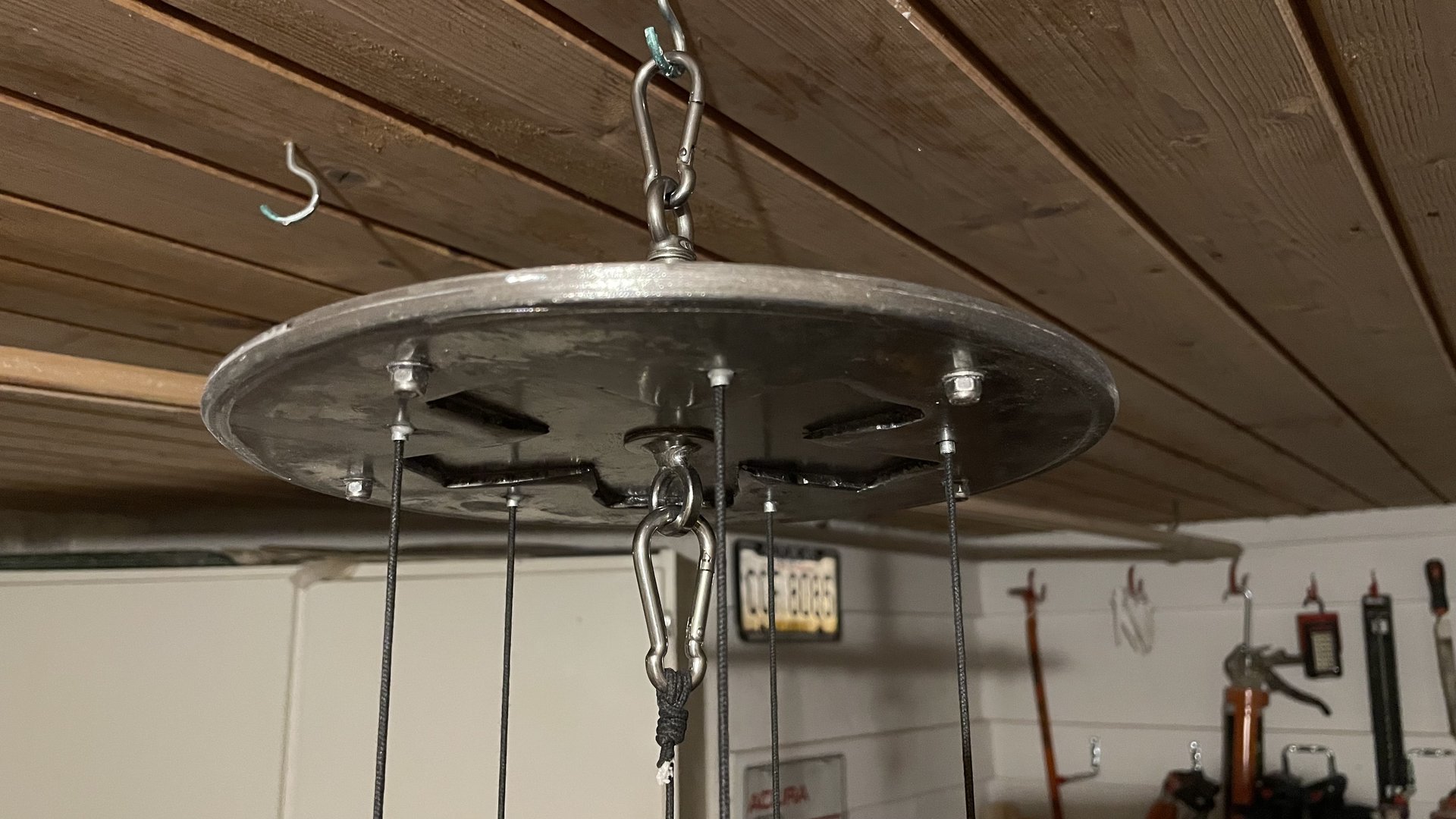

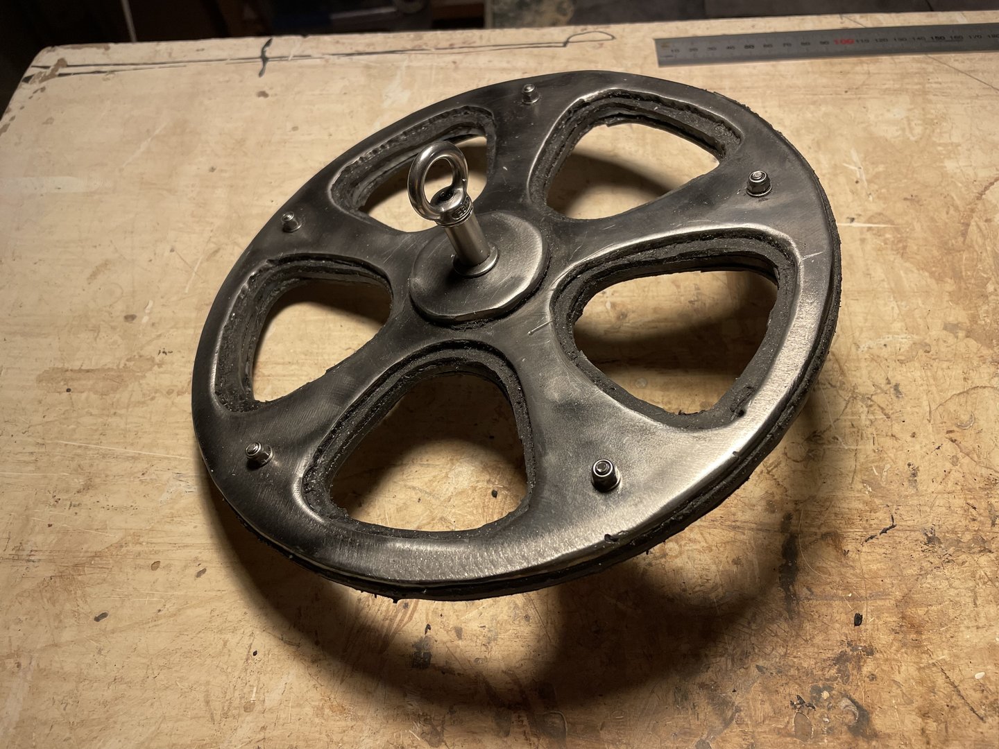

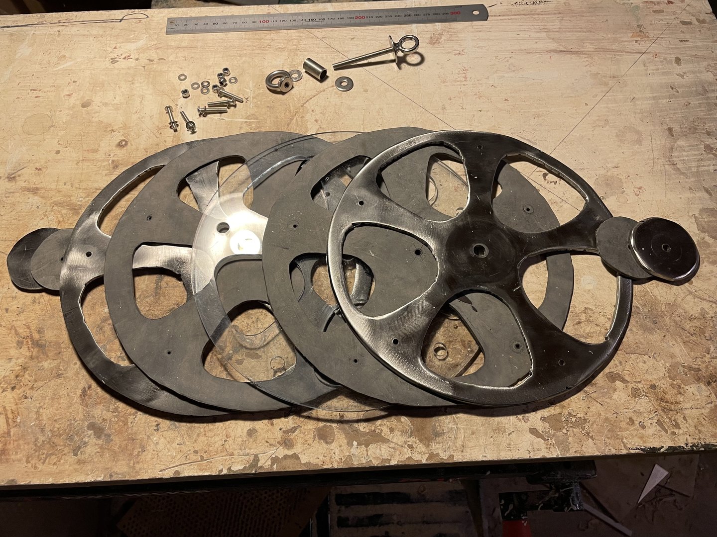

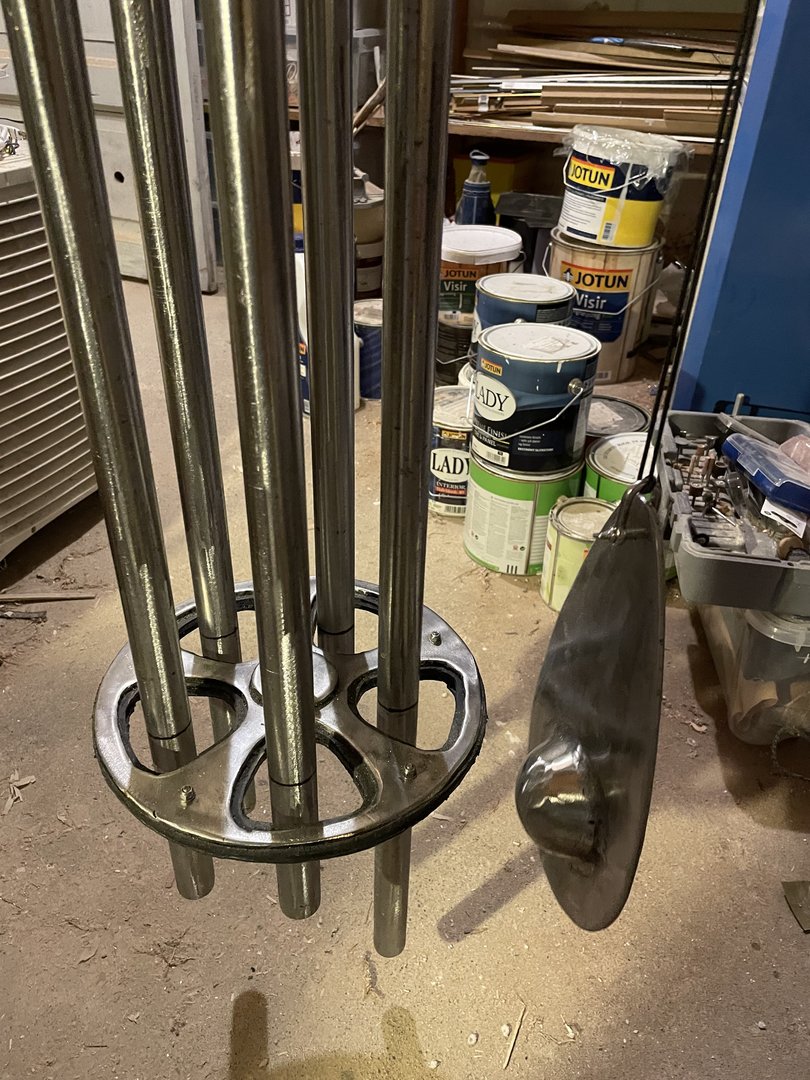

    Det beveger seg fortsatt fremover, selv om det tok litt lenger å skjære ut de ståldelene enn først tenkt. Problemet var egentlig at sveisehjelmen min blir såpass mørk at den ikke lenger er kompatibel med plasmaskjæring og middelaldrende øynes behov for mer lys. Det går på et vis med MIG-sveis, siden det man ser på er like ved den eksponerte lysbuen, men munnstykket for plasmakutteren skjermer for lysbuen. Da reagerte sveisehjelmen omtrent som Joo Janta 200 superkromatiske faresensitive solbriller:
    Joo Janta 200 Super-Chromatic Peril Sensitive Sunglasses have been specially designed to help people develop a relaxed attitude to danger. At the first hint of trouble, they turn totally black and thus prevent you from seeing anything that might alarm you.
    Det var ikke spesielt egnet for frihåndsarbeid, så jeg fikk bite i det og kjøpe en bedre sveisehjelm. Det finnes tydeligvis en skala for det også. Den gamle hadde en bryter for å velge mellom 10 og 11, begge bekmørkt, mens den nye går fra 4 til 13 på samme skala. Et sted rundt 7-8 var passe. Da gikk det mye bedre, og plasmakutteren skjærer stålplate som varm kniv i smør.

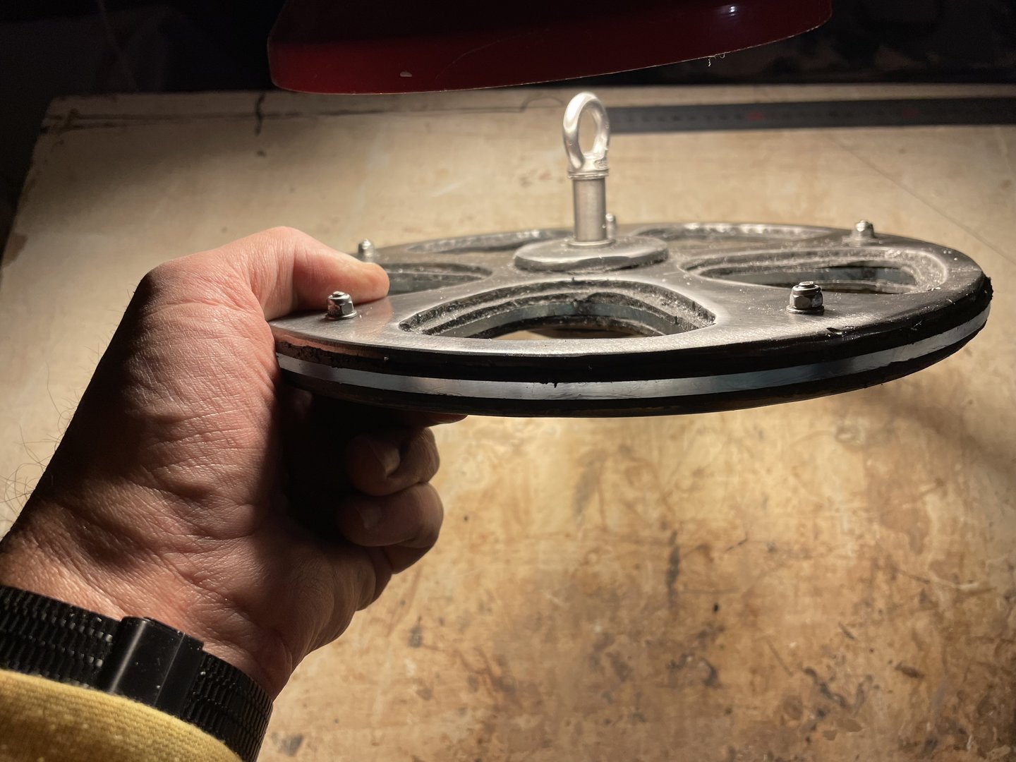

    Det jeg forsøkte å få til her var å få tingen passe tung i forhold til rørene, samtidig som kontakttiden helst skulle være lengst mulig og anslagslyden ikke altfor dominerende. Etter å ha fundert litt på hvordan rekylfri hammere og lignende fungerer ble det en sandwich av stål og EPDM-gummi på hver side av akrylplaten. Men det ble et 30-talls identifiserbare deler, om alle muttere og skiver telles med.

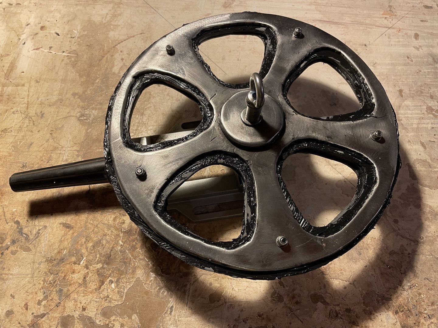

    Limet biter heller dårlig både på akryl og EPDM, så det hele holdes sammen med skruer og låsemuttere. Skruene går gjennom romslige hull i akrylen for ikke å kortslutte elastisiteten. Stålplatene holdes i sin tur på plass av en ny sandwich av EPDM og stålplater, som er de eneste delene som er i stiv kontakt med gjengestangen i stammen.
    Da er teorien at når akrylplaten treffer noe tungt vil den stoppe, men elastisiteten og tyngden av stålplatene gjør at de henger litt etter i bevegelsen og vil fortsette å skyve på i noen millisekunder etter det første anslaget. Enslags mekanisk induktor.
    Jeg smurte Casco Marin & Teknikk alle steder det kunne smøres på og fylte alle hulrom med stoffet. Den minste stålrundingen har gjenget hull og et par flate kanter for å kunne skru den fast med høvelig redskap. Øyemutteren fikk i tillegg et par dråper LockTite for å ikke gå noe sted.
    Etter litt herdetid og renskjæring ble det slik. Da har jeg latt det stå igjen EPDM-lepper ytterst i hvert hull, slik at det bare blir lyd ved anslag innerst og på sidene. Behøver ikke hele akkorden hele tiden, ville helst ha litt akkordveksling her.
    Det ble en litt kul effekt at lys skinner gjennom akrylplaten.
    Den veier ganske nøyaktig 2 kg, samme som A-røret. Når den gjerne slår an 2-3 rør om gangen er det ganske passe for energioverføringen, virker det som. Det begynner faktisk å låte ganske bra. Det ble kanskje litt steampunk over det?

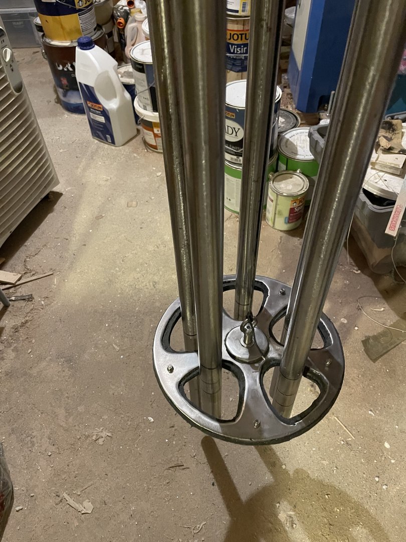

    Rørene er tilbake i opphengene sine i kjelleren med høyder justert til nye lengder. Det ser omtrent ut som forrige gang jeg tok bilde av dem der, men når de først var nede la jeg også på litt dekor på undersiden av platen de henger i. Det ble litt «plain» med bare glatt plate der, så jeg ville ha litt mer visuell kompleksitet for å matche slagplaten litt bedre. Ingen annen funksjon egentlig, men topplaten ble jo enda stivere og litt dødere, siden de to delene både er skrudd sammen og limt med epoxy for å være sikker på at det ikke kan trenge inn fukt der. Jeg veide den ikke, men den er ca et par kg, den også.
    Knuten er forresten en variant av estar med en ekstra tørn både rundt og over. Ville ha litt ekstra anleggsflate mot karabinkroken for å fordele eventuell slitasje. Poenget med knuten er at tampen går motsatt vei over karabinkroken og ned gjennom knuten igjen, slik at den forsøker å dra seg motsatt vei av halende part under last. Lasten vil stramme til knuten og klemme tampen mot halende part, og friksjonen mellom dem bør tilsi at ingen av delene går noe sted. Et ankerstikk med mottørn, enslags slipsknute fra helvete. Ser ryddigere ut at tampen ligger parallell med linen enn at den stikker ut på tvers. Skal visstnok være trygg selv i glatt dyneema-line.
    Men hvorom alt er, jo, det låt vel kanskje litt bedre med de justerte lengdene. Klart musikalske toner og harmonier, fortsatt en metallisk klang. Det er kanskje her det passer å minne om navnene på tonene i den indonesiske skalaen for gamelan-orkestre. (And I am not making this up, som min favoritt-komiker Dave Barry pleide å si.)

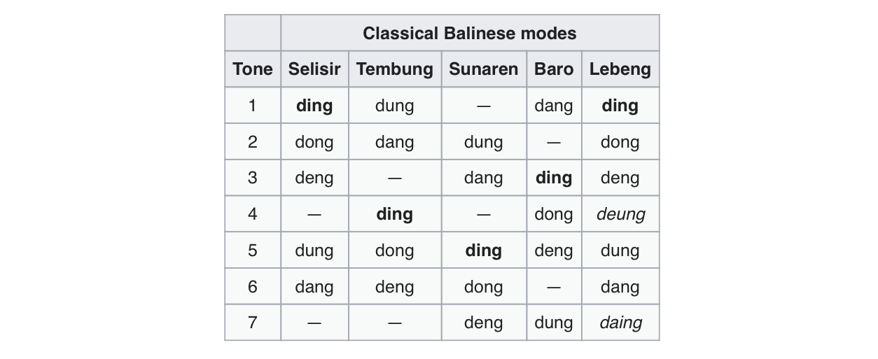

    Dung, dang, ding, dong, deng, ja. Det er vel omtrent riktig. Kanskje et mer nærliggende eksempel: Når jeg sparker til slagplaten slik at den spretter rundt mellom rørene minner det ganske mye om lyden av alle moskvas kirkeklokker i 1812-ouvertyren.
    Det tyder kanskje på at dette nærmer seg lyden av rørklokker til orkesterbruk. Og det er vel omtrent så bra som rørklokker blir, inharmoniske som de nødvendigvis vil være.

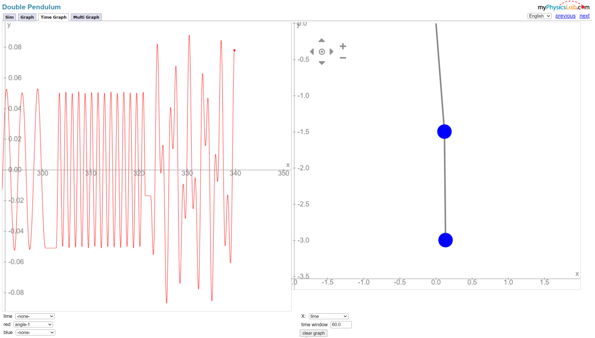

    Dobbeltpendel er et enkelt, men fascinerende komplekst lite system. Det er det enkleste systemet som opptrer kaotisk, dvs at utviklingen i systemet er ekstremt sensitivt for små variasjoner i utgangsbetingelser og derfor umulig å prediktere langt fremover i tid. For små utsving opptrer det som et enkelt svingesystem, men for større utsving blir det mer og mer kaotisk.
    Det er likevel ganske enkelt å simulere det numerisk om man bare behøver å forstå hvordan det vil oppføre seg, kvalitativt og kvantitativt, men ikke prediktere eksakt tilstand noen uker frem i tid. Det har selvsagt noen gjort og lagt ut på nett:
    Hvis vi setter inn like masser og like lengder der, f eks 2 kg og 1,5 m, og dytter litt rundt på simuleringen, ser vi at det er tre ulike typer svingninger. Den ene er med begge pendler i fase. Det gir en langsom svingning med ca 3 perioder på 10 sek, dvs en periode rundt 3,3 sekunder, som i starten på grafen nedenfor. Det er langsomme 36 bpm. Den andre modusen er når pendlene går i motfase, den ene til høyre når den andre går til venstre. Det får den øverste pendelen til å banke frem og tilbake med ca 7,5 svingninger på 10 sek, en periode på 0,75 sek og 90 bpm. Og så er det alle andre kombinasjoner av faser, som gir et svingemønster som veksler mellom store og små utsving annenhver gang.
    Det siste kan gi en interessant polyrytmisk effekt. Faseforskjellen mellom massene vil også forskyves hver gang slagplaten treffer et rør og rikosjetterer, så det kan bli et nokså komplekst svingemønster utav det. Forhåpentligvis regulært nok til at det gir enslags rytme, komplekst nok til at det blir interessant.
    Men nå er det ikke riktig 3 m fri høyde der jeg tenkte den skulle henge, så en litt kortere pendel kan være mer praktisk. Lengden på den øverste delen er gitt av hvor den behøver å treffe rørene, men hvis jeg korter inn den nedre til 1 m, alt annet likt, blir det slik med samme faseforhold som i den siste delen over:
    Tempoet i de store utsvingene går litt opp, men vekslingen mellom store og små utsving blir mindre markert. I den første halvdelen av grafen er den nedre massen fortsatt 2 kg, men i den andre halvdelen er den økt til 4 kg. Da blir det polyrytmiske noe mer markert igjen, og den øverste massen får en litt nervøs bevegelse hvor den slår to ganger samme vei, deretter to ganger motsatt vei. Ding-ding, dong-dong.

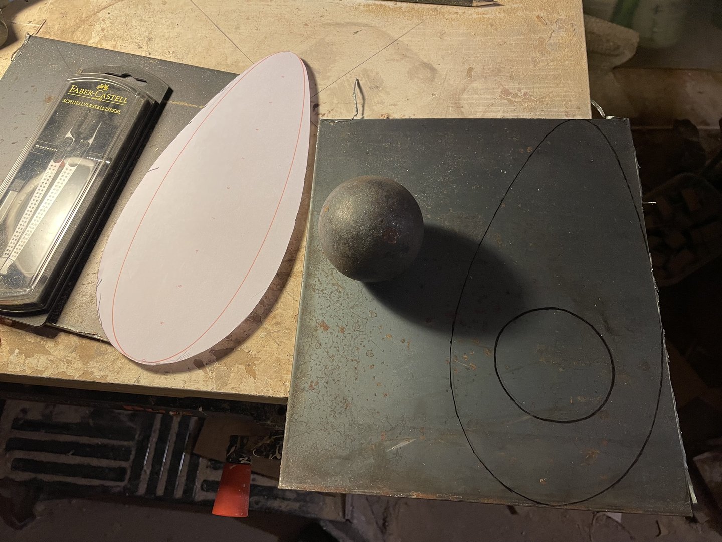

    Jeg funderte litt på fasongen på det loddet. Noe sånt:
    Fast and bulbous, also a tin teardrop
    Bulbous, also tapered, that's right
    Så jeg matet det inn som en prompt i Stable Diffusion text-to-image AI for å se om den hadde et forslag. Det den kom opp med var ikke helt hva jeg hadde tenkt meg.
    Med litt mer hjelp i form av "double pendulum" og "steel cannonball" i tillegg begynte noe å demre for den.
    OK, close, but no cigar.

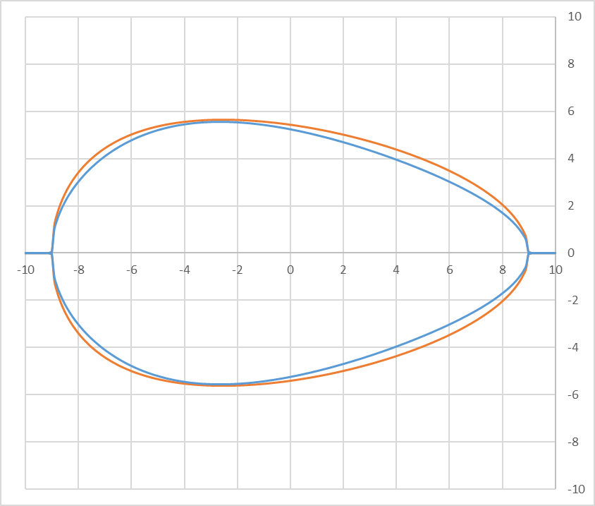

    En annen innfallsvinkel var å tenke "bulbous, also tapered..." - jo, eggeformet! Men hvilken form har et egg, egentlig? Det kommer tydeligvis mye an på hvilken fugl. Utrolig nok finnes det nerder i det reiret også. Jeg kan ikke si at jeg kjente til ordet "oomorphology" fra før, men det er tydeligvis fagfeltet om eggefasong.
    Jeg la inn den formelen i Excel, sammen med Hügelschäffers eggeformede elliptiske hyperbel. Det blir slik, Hügelschäffer i orange, den pyriforme i blått:
    Tror kanskje jeg likte den blå formen best, mer tapered og mindre bulbous, mer lomvi enn høne, men tror kanskje også at jeg like gjerne kan tegne den på frihånd. :)

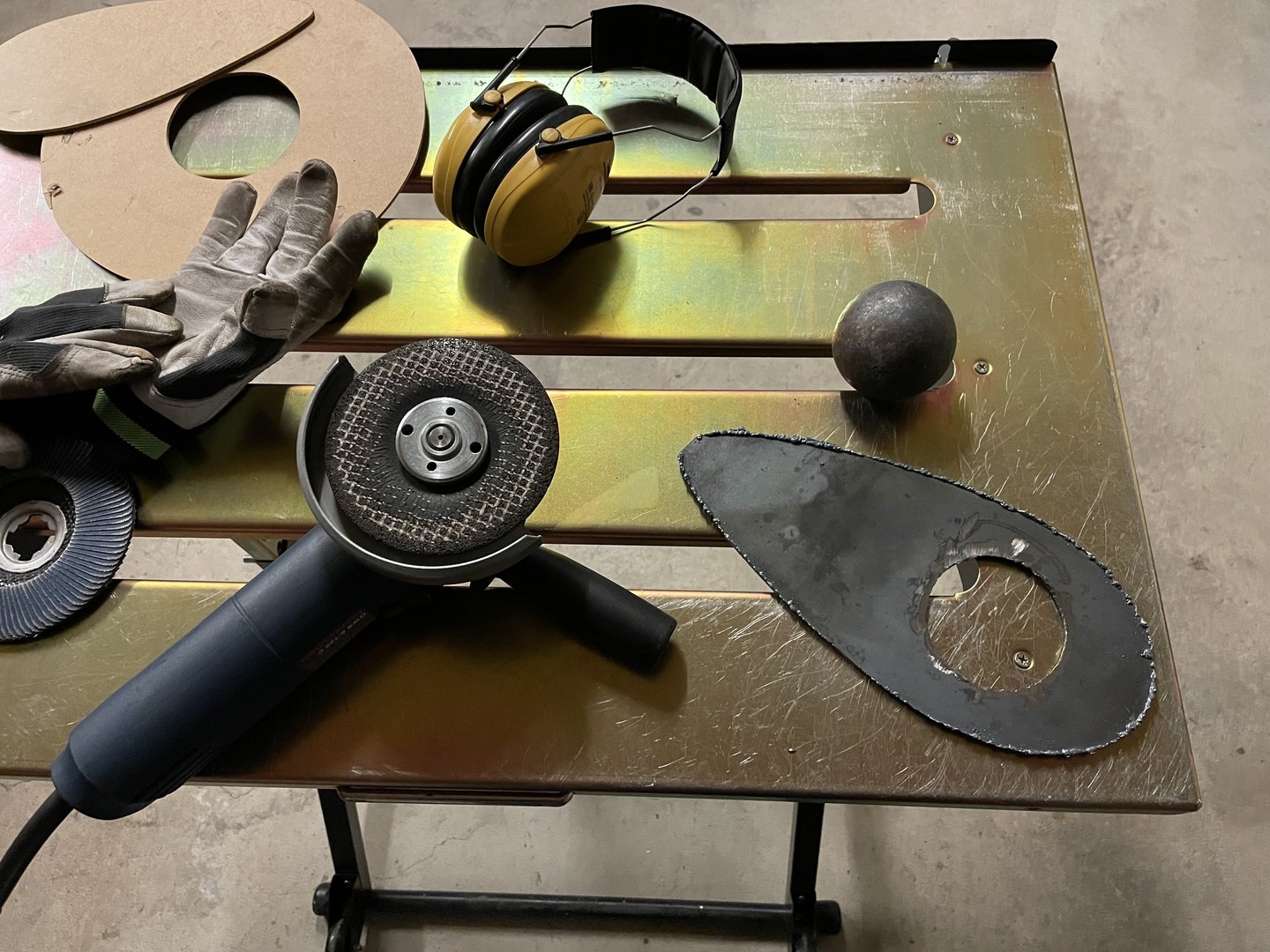

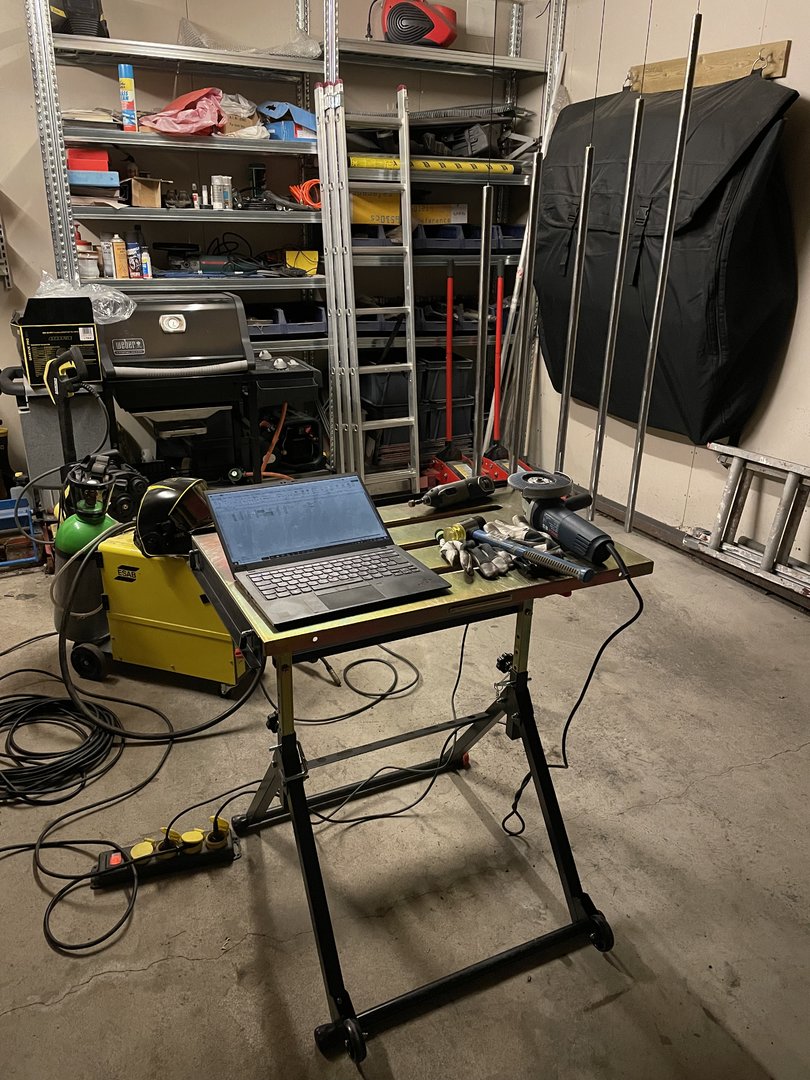

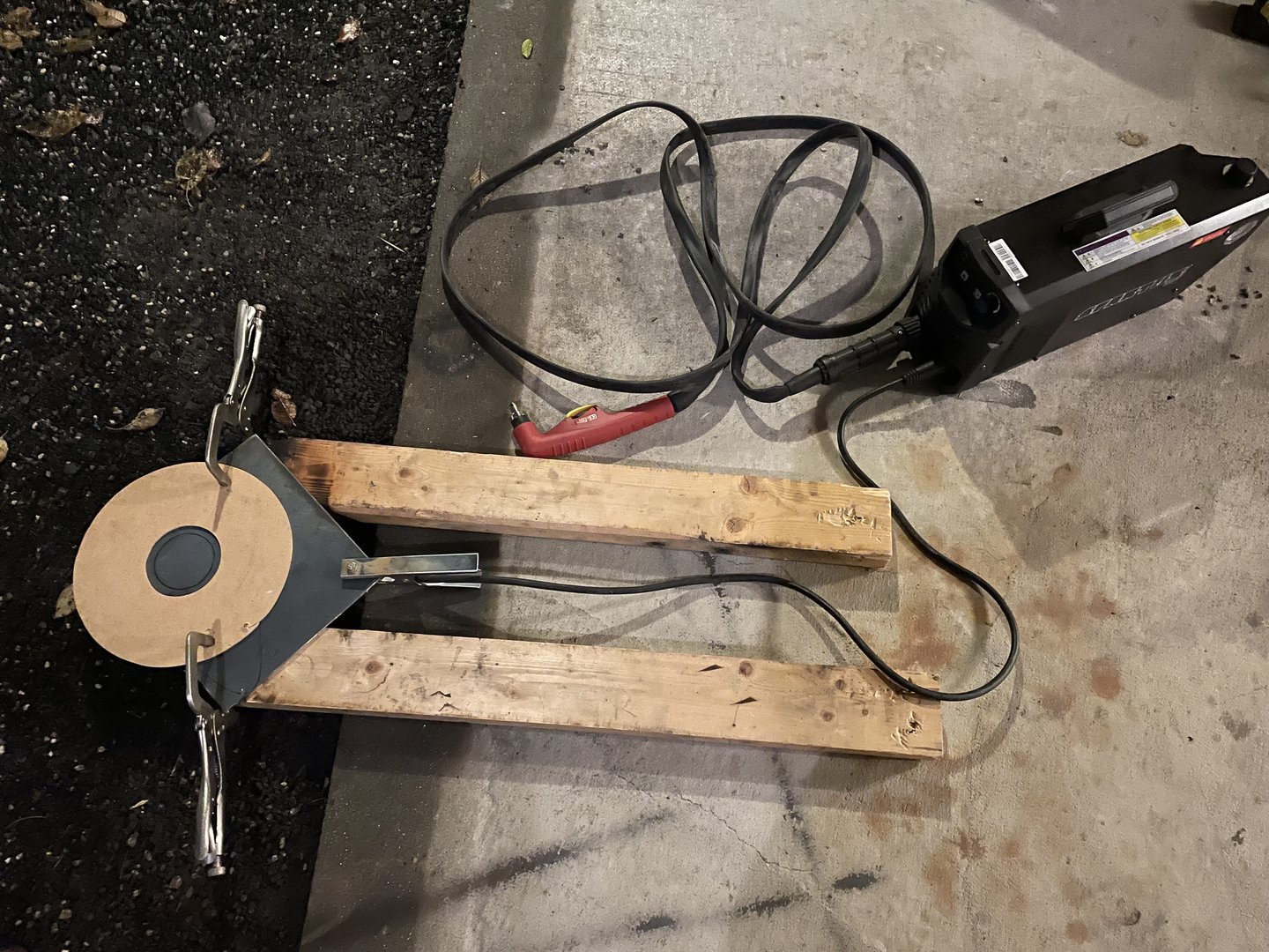

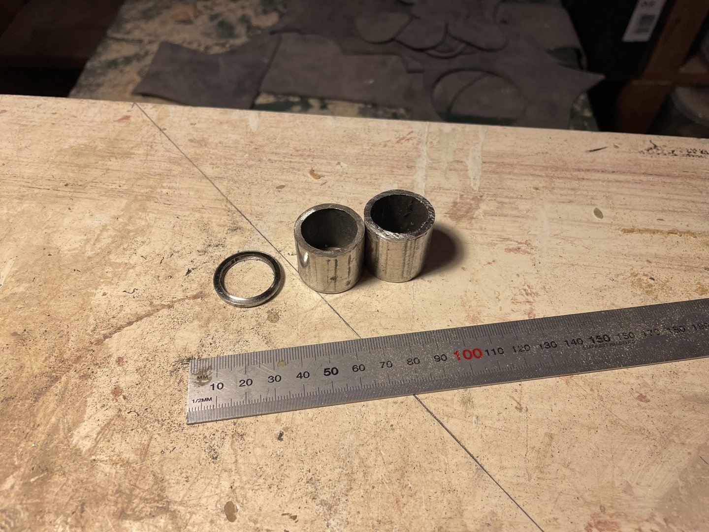

    Siden det er siste metalldel i prosjektet får vi koste på oss et par ekstra bilder i anledningen.

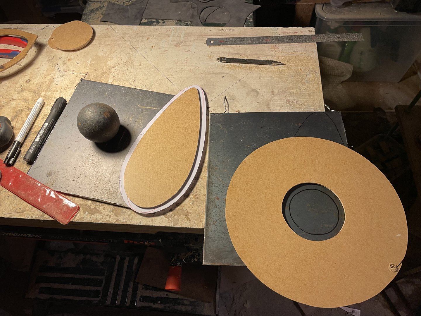

    Det ble den blå eggefasongen ihht formelen, med litt tøying for å få rette proporsjoner.
    Jeg lagde noen maler av huntonitt for å gjøre det litt enklere å få jevne kutt.
    Plasmakutteren er en slags klasse D effektforsterker, PWM med ca 100 V og inntil 40 A. For 4-5 mm stålplate holder det i mengder med 25 A, dvs 2500 W. Da skjærer den som varm kniv i smør, men sprayer også vaporisert metall nedover. Derfor får den spraye det på grusen utenfor garasjeporten slik at jeg kan rake det ned senere. Og ja, de trebitene tar fyr med ujevne mellomrom.
    On-topic er det der kanskje litt tankevekkende mht forsterkereffekt. Jeg har tre nominelle 400-wattere pr side, tilsammen omtrent like mye effekt tilgjengelig som jeg bruker her. Det er nok ganske sjelden jeg bånner de forsterkerne, tror jeg, siden høyttalerne ennå ikke har tatt fyr.

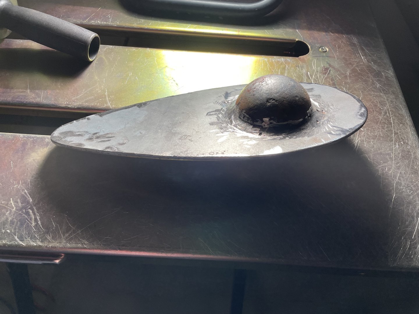

    Uansett, noen minutter senere, tid for vinkelsliper.
    Den nye sveisehjelmen er fortsatt helt utmerket, men det hjelper også med såpass intenst arbeidslys at ikke kontrasten mellom sveiseflamme og omgivelser blir for stor. Ulempen med det er at øynene er tilpasset intenst lys før man tar på sveisehjelmen, så det blir nokså mørkt allerede før den blender ned.
    Ingen premie for sveisehåndverket, dessverre. Det er vanskeligere å sveise pent enn det ser ut til når noen som virkelig kan det holder på. Her er det også stor forskjell på godstykkelse i platen og kulen, så jeg mistenker at det ideelt burde vært enda mer strøm enn hva min relativt lille MIG-sveis kan levere på max.
    Grunnen til at jeg la på såpass mye metall var likevel jeg ville ha en litt myk overgang mellom kule og plate. Vinkelsliperen fikset det jeg ikke fikk til med sveiseapparatet.
    Noen tak med en pusseskive, en tur innom søylebormaskinen, et sjakkel, en snor og en karabinkrok, og så er den plutselig ferdig. Dessverre mangler jeg et par meter takhøyde i kjelleren til å kunne teste den der den egentlig skal henge, så den får henge ved siden av.
    Bulbous, also tapered.
    Den veier 2,1 kg, nokså spot on til formålet. Jeg brukte samme knute i karabinkroken som på de andre, men satte en justerbar knute på sjakkelet for lett å kunne tilpasse til den høyden som er tilgjengelig.
    Dette er forøvrig restene som ble til overs av seks meter stålrør.
    Blankt stål er pent, men det vil ikke forbli blankt mange timene utendørs i kystklima. Derfor er neste trinn rustbeskyttende maling. Da tenker jeg noe mer diskrete farger enn blankt metall, antagelig en kakaobrun farge på rørene (tilsvarende litt oksydert kobber) og svart på det andre.
    Likevel, hvis det blir noenlunde pent vær i helgen forsøker jeg å skremme naboene ved å henge den opp langs garasjeveggen og høre hvordan den funker. Og hva naboene sier.

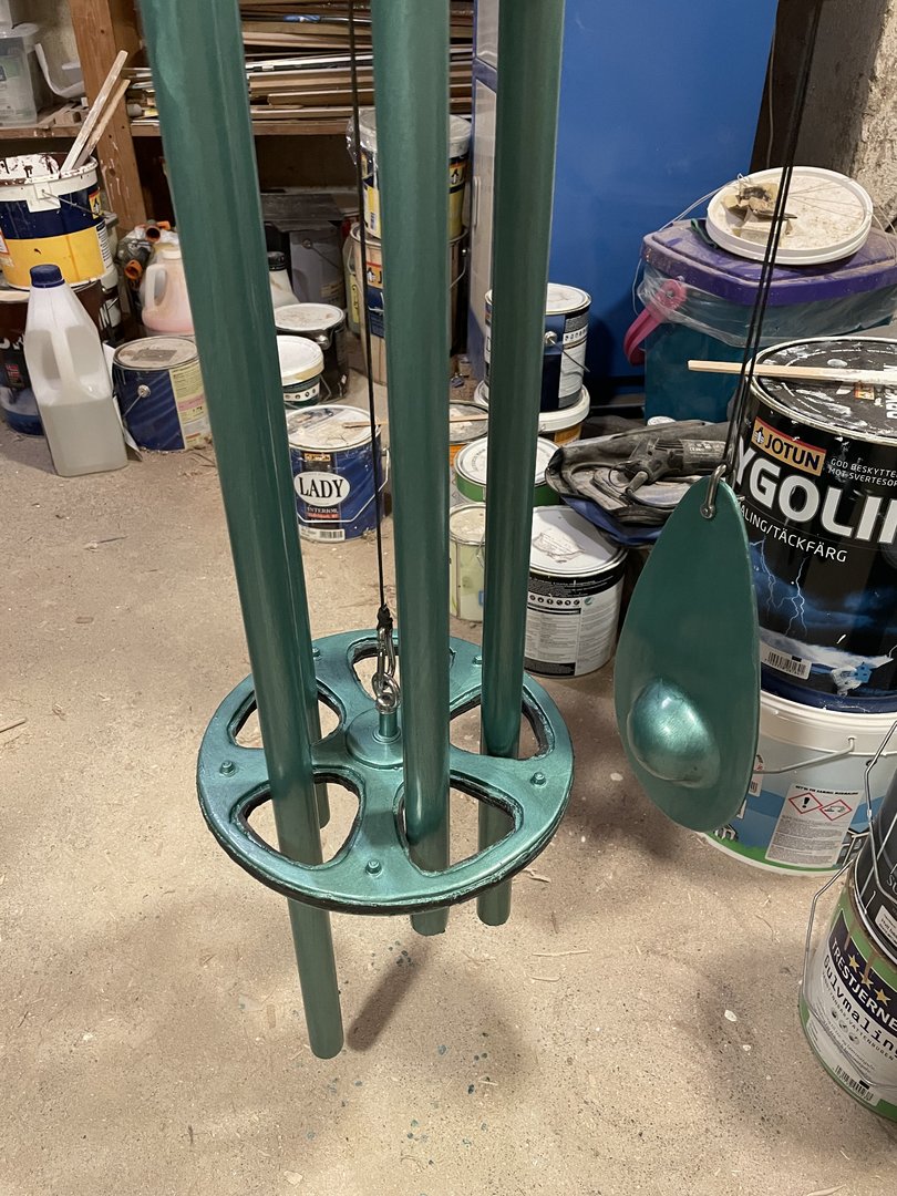

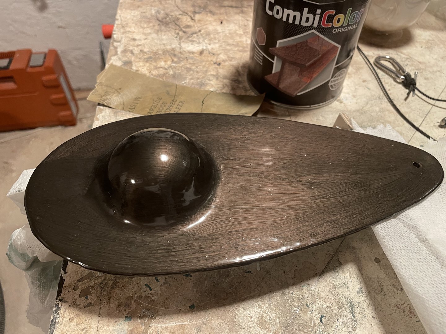

    Kort oppdatering: Jeg tenkte litt mer på overflatebehandling og kom til at jeg vil forsøke å simulere enslags anløpt bronse eller kobber. Forsøker å bygge opp illusjonen i flere lag, starter med irrgrønn Hammerite som forhåpentligvis biter seg godt fast, et strøk eller to av noe som gir gammel kobberfinish (med litt gjennomskinn av det irrgrønne), og så noe mattere turkis flekkvis øverst.
    Foreløpig bare første par strøk Hammerite:
    40.738
    44.556
    hehe unik mann
    Crazy as a loon. Tar det som et kompliment. :)
    Uansett, jeg fikk ikke helt til den tiltenkte illusjonen. Bronsefargen er såpass blank at det ikke fungerer spesielt bra å legge «irr» oppå. Det blir mest et inntrykk av malingsøl, og det var jo ikke hensikten. Så det får stoppe ved oljet gammel bronse, mer eller mindre. Grønnfargen under titter frem her og der, noe som gir et inntrykk av litt irring i krokene.
    Og da er den plutselig nokså ferdig. Får bare henge en stund i kjelleren til lakken har herdet helt. Det går litt langsomt på denne årstiden.
