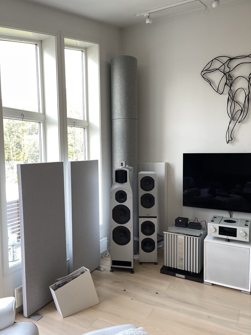

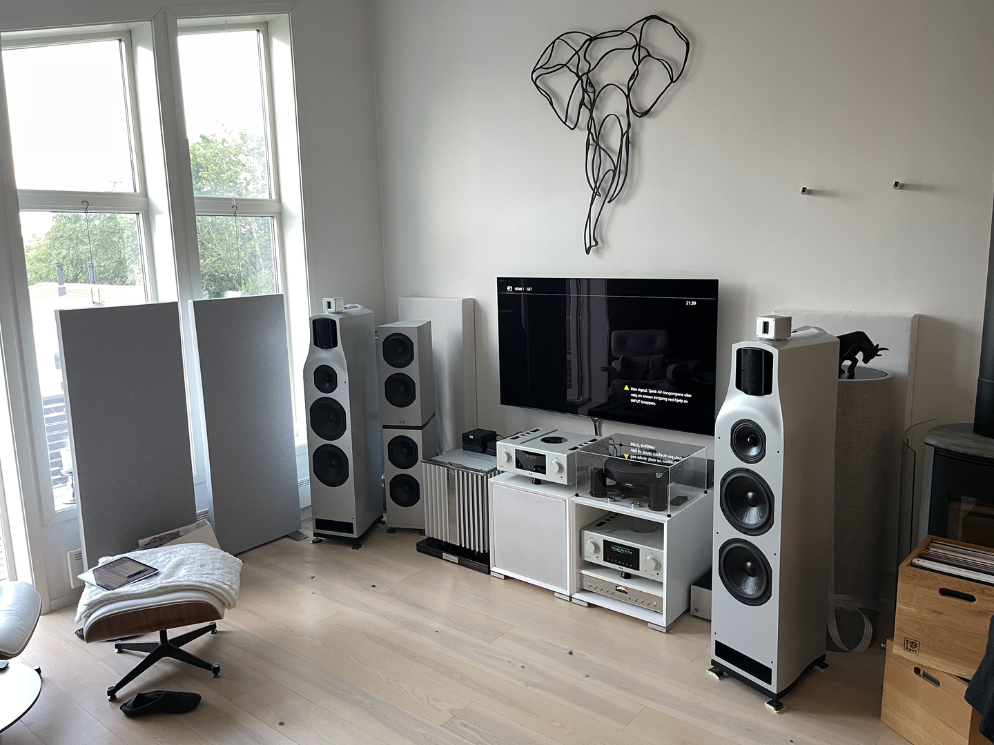

    Det er ganske fullstappet her og ikke rom for å få mer luft i sideretningen. Ovnen setter en stopper for det :)
    Men, som sagt, jeg har ingen store akustikkproblemer som ørene har fanget opp pr i dag.
    Jeg mistenker at mine fronter er mer plasseringsvennlig en mange andre høyttalere da de har transmisjonslinje som ventilerer ut i front og elektrostatdiskanter som virker å gi lite bry med sidevegg (vidussiden).
    Men, begynner man å lete så finner man nok mange problemer som ikke kan løses på enkelt vis 🙃
    Jeg har som prinsipp å ikke lete etter feil før jeg er villig til å gjøre noe med dem.
    Jeg har pr i dag kun et ønske om å optimalisere moderat innenfor rammene dagens møblemang i stua tillater.
    Siden kona er så enkel å ha med å gjøre, får jeg være den som setter noen grenser og er litt vanskelig med hvordan ting skal se ut :cool:

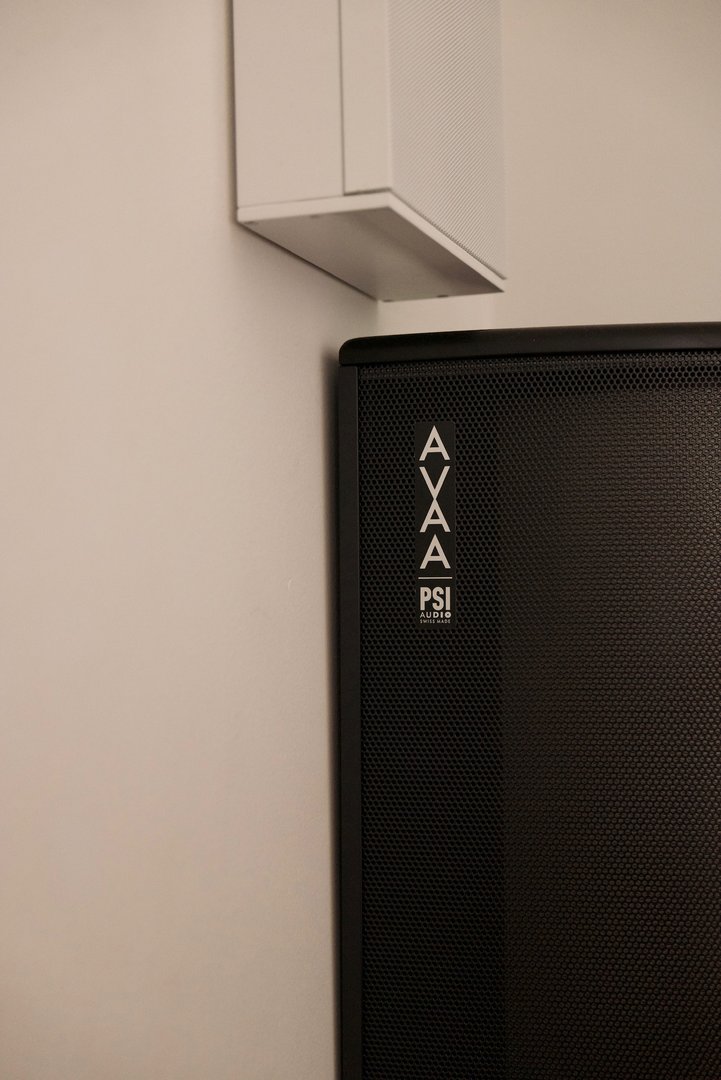

    Vis vedlegget 733520 Vis vedlegget 733521 Vis vedlegget 733522 Vis vedlegget 733523 Vis vedlegget 733524
    Wow du har 3 AVAA'er, burde hjelpe....
    Da tenker du har alternativer diffusor eller absorbent i taket, eller absorbent bakvegg begge vil gi effekt.... Ingen som kan si hvor mye....

    Hvor fant du de to andre? Jeg har så vidt jeg vet bare en 😁

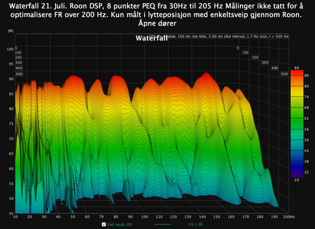

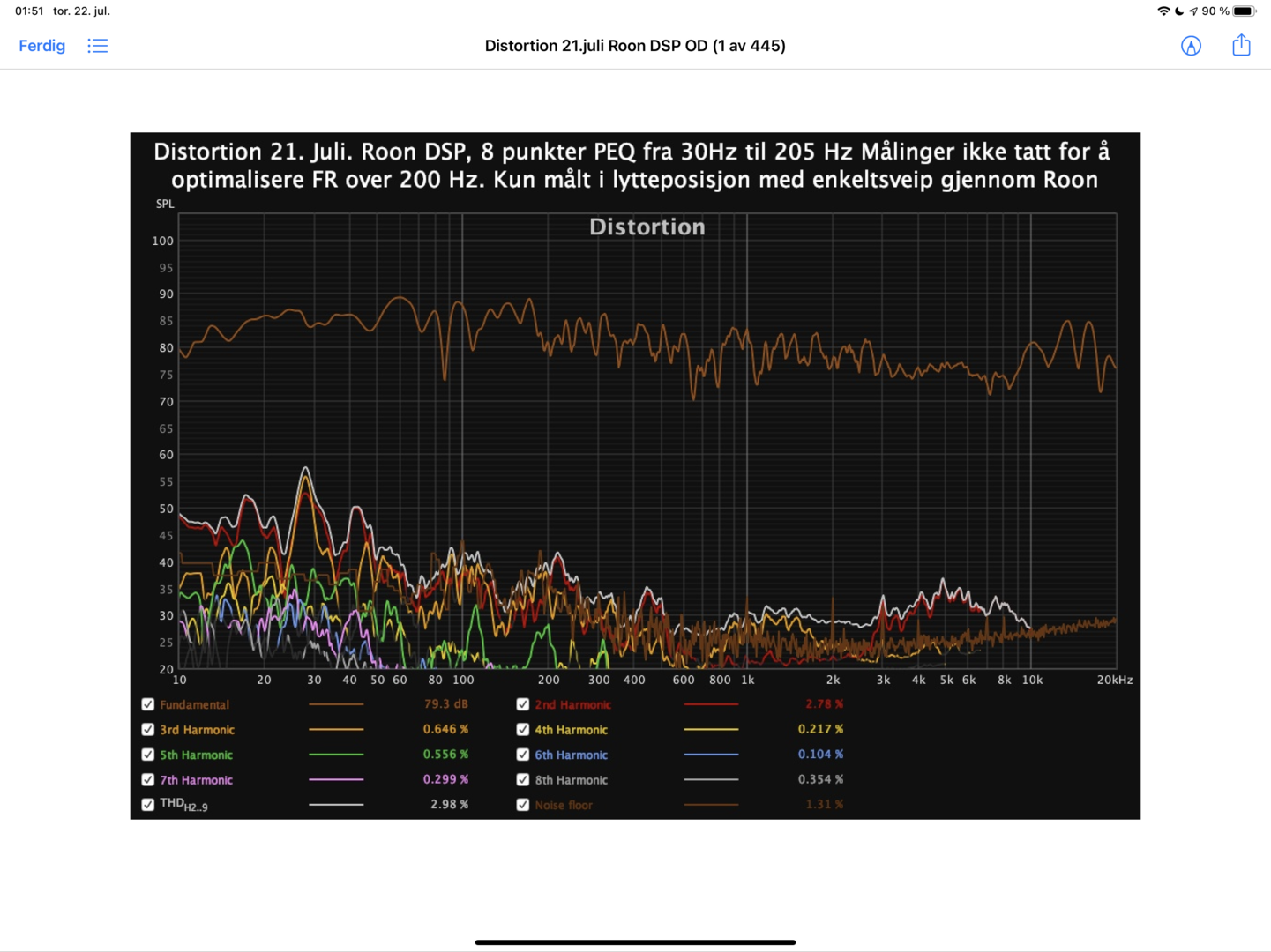

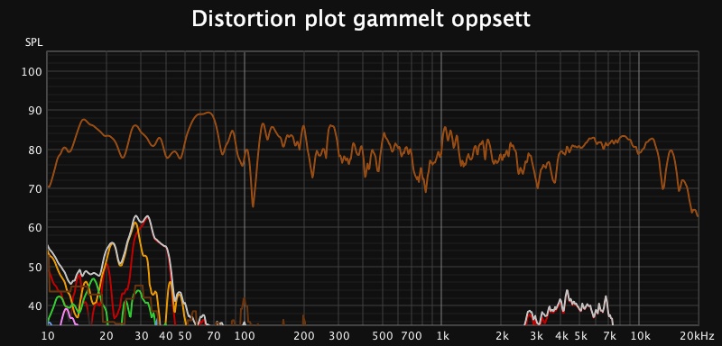

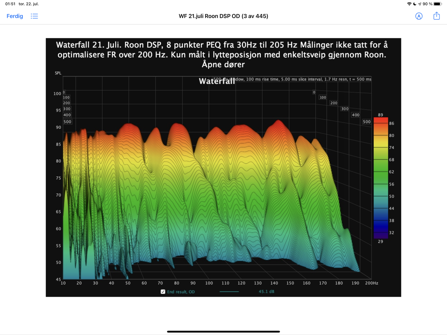

    Det morsommer er å se målinger fra 10/20hz og opp til ca 500hz det er der de største problemene pleier å ligge. Også de vanskeligste å løse på en fornuftig stuevenlig/konevennligst måte😁
    Da fikk jeg tatt noen nye runder med REW i går kveld og løst noen flere bassfloker enn jeg visste jeg hadde :)
    Jeg har brukt Roon DSP/PEQ med 8 korreksjonspunkter mellom 30Hz og 215Hz.
    OBS: Målingene er kun gjort med enkeltsveip med UMIK posisjonert i lytteposisjon, midt mellom øra.
    FR på plottene i øvre del av registeret er ikke representativt for hvordan det låter, da jeg ikke har satt meg inn i eller tatt meg tid til hvordan man best/enklest måler dette. Moving mic målinger/måling av frontene separat, eller liknende teknikker må vel til for å få representative plot over bassregisteret.
    Gi gjerne tips til enkleste målemetode som man kan bruke til å vurdere FR over bassregisteret.
    Målet var uansett i denne seansen å kun korrigere opp til ca 200Hz.

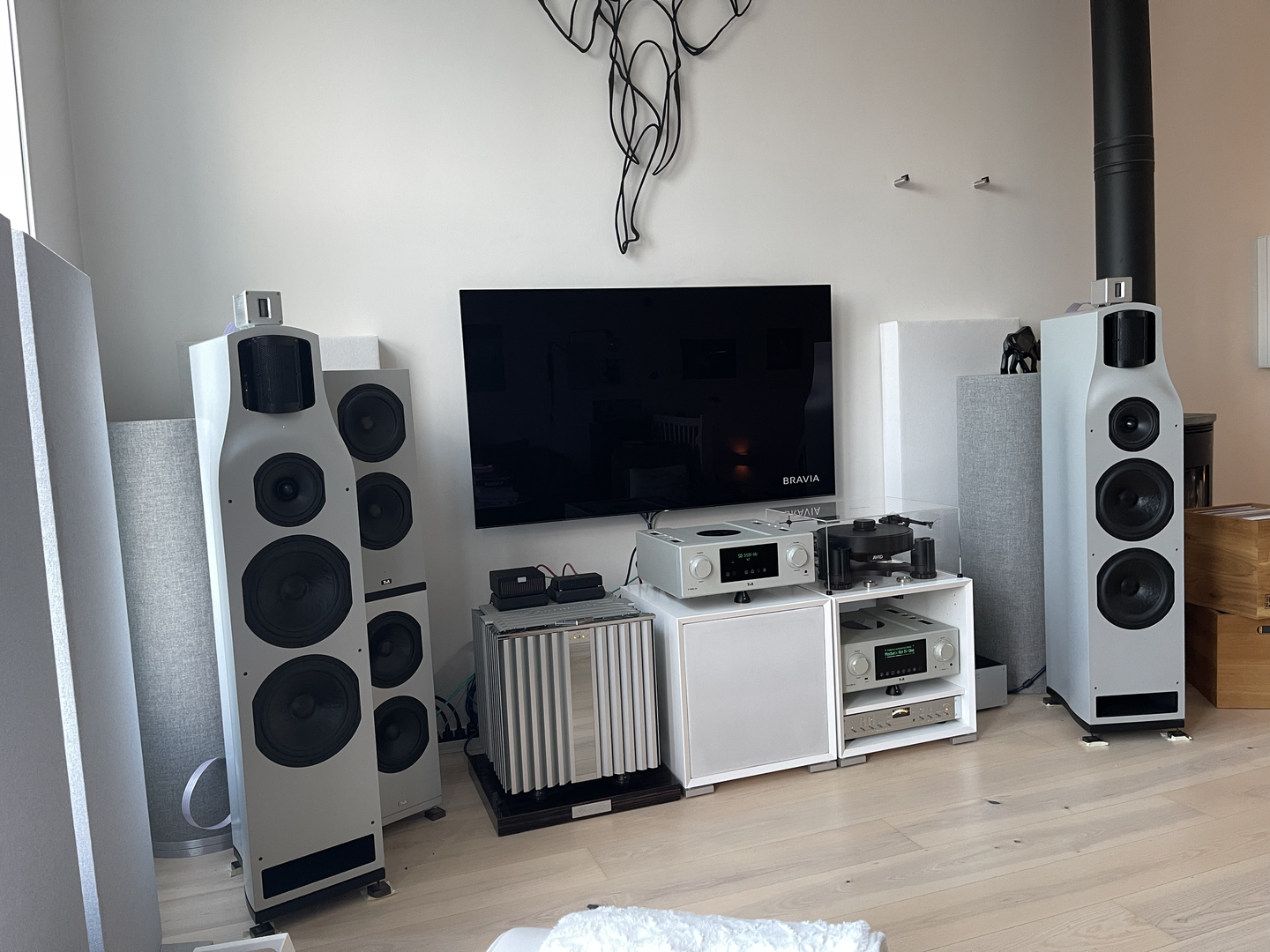

    Litt om oppsettet:

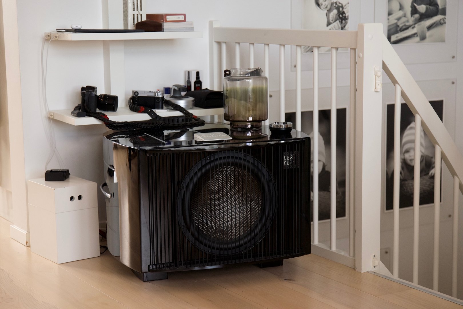

    I tillegg til fronthøyttalere har jeg altså to subber (4 x 6.5") stående sammen med venstre fronthøyttaler, en REL 212 (med 4 x 12") stående diagonalt for disse på bakvegg og en REL No.25 stående til høyre for lytteposisjon, pekende inn mot lytteposisjonen.
    Frontsubbene deles på ca 50Hz, baksubb på ca 75Hz og sidesub på 30Hz
    Frekvensrespons:
    Jeg ser psykoakustisk glatting anbefales av mange, men jeg har her brukt 1/6-glatting som viser litt mer detaljer uten at jeg blir overveldet :)
    Det er ikke vanskelig å få en enda flatere frekvensgang ved mer inngripende DSP, men jeg tenkte jeg skulle bruke noen dager på å høre hvordan dette låter først.
    Førsteinntykket er at det låter meget bra, og jeg har nå ingen bassnoter som hopper ut og biter av deg hodet, slik jeg hadde tidligere når musikken traff enkelte toner.
    Waterfall er vel helt greit til å være noe som likner på en normal stue?
    Er det slik at problemene som vises her i området 10-30Hz vanligvis er noe ørene ikke legger like godt merke til som problemer oppover i bassregisteret?

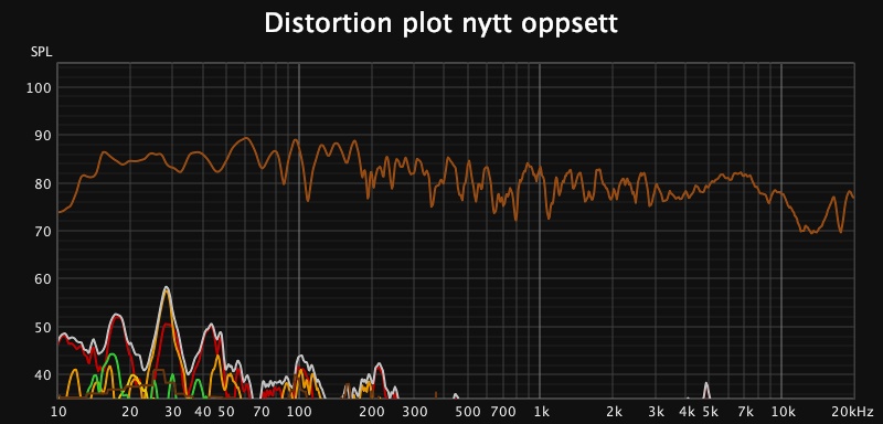

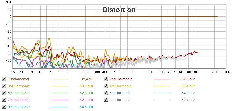

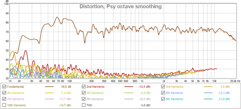

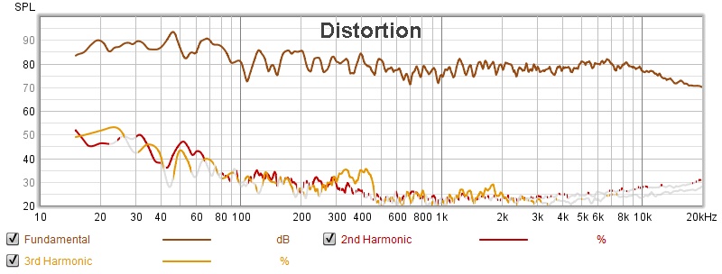

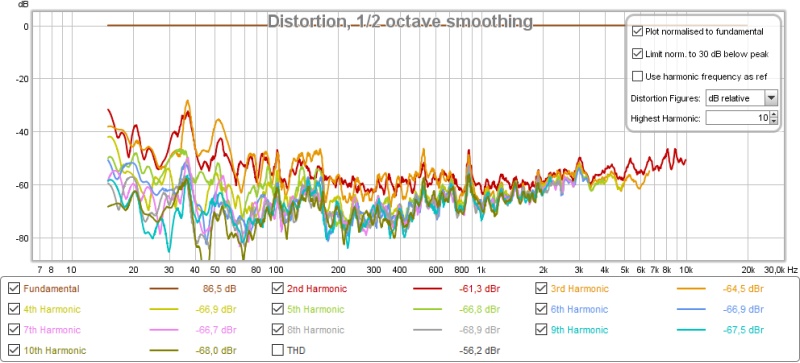

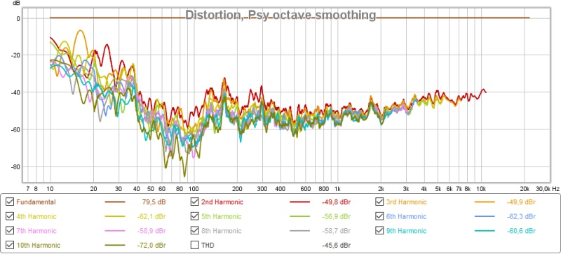

    Distortion:
    Dette plottet kan jeg lite om. Er det noen som kan kommentere?

    Dette ved 10 til 30 hz må det jo dramatiske tiltak til for å gjære noe med.
    Ikke mye musikk som opererer der nede.
    Kan sikkert lage ett løft på en 5 til 7 db fra 100-150 hz og ned.
    Får litt mer driv i bassen da.
    Er ikke flat som er viktig for meg, men jevn uten søk og topper.
    Ved ca 65, 75 og 105 hz har du jo noen søkk som hadde hvert fint å få rettet opp.
    Men satan ser jo ikke galt ut.
    For øyeblikket er det såpass driv i bassen at jeg tidvis blir skremt, men jeg skal se om jeg tåler mer :)
    Det er antakeligvis ikke noe problem å heve søkkene på frekvensene du nevner da vel disse er et resultat at jeg har dratt ned noen topper i regionen.
    65Hz er i utgangspunktet en problemfrekvens i rommet som jeg da kanskje har dratt litt vel langt ned.

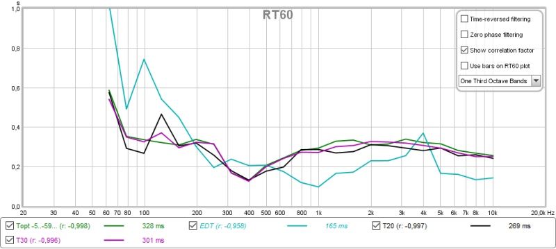

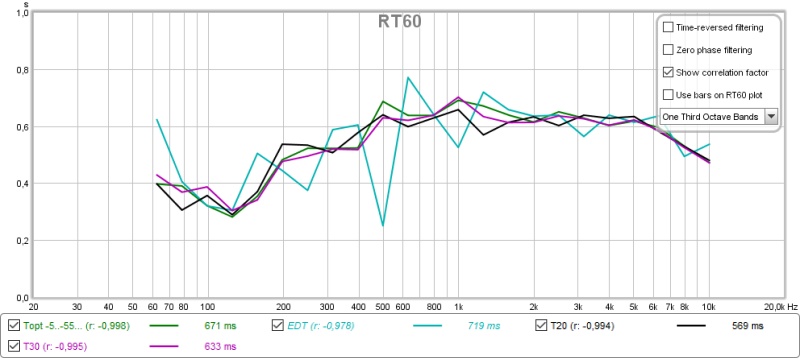

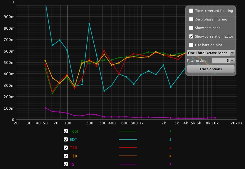

    Diffusjon er først nyttig når du har fått ned etterklangstiden i rommet tilstrekkelig. I mitt forrige hus laget jeg følgende løsning for å øke absorpsjonen. Det fungerte meget bra, og bør absolutt kunne fungere i skråtaket over sittegruppen. Det jeg brukte var en eller annen form av Ecophon akustikkplater.
    Kalle Klovn
    15.09.2009
    3.977
    4.026
    Sandnes
    Jeg tror hovedutfordrigen din vil sees hvis du viser RT60 tallene, da jeg tror du har litt lang etterklang. Jeg vet ikke om det også påvirker thd plottet, men se til sammenligning hvor mye lavere mine thd tall er. Her en måling fra hovedanlegget hjemme og ett fra hytta.

    Ja, ingen tvil om at diffusorer virker, men jeg mener at man i første omgang får bedre verdi for pengene med absorpsjon dersom man har et bart rom. Diffusorer selges nesten utelukkende til «hifi priser», men absoprsjon er tilgjengelige via byggevarekjeder med datablader etc. hvis man setter seg litt inn i det kan man oppnå gode resultater til fornuftige priser.
    kanskje like viktig er det å bruke naturlige møbler som bokhyller etc for å endre fra «akvarium klang» til en passe dempet og diffus etterklang. Så må man også gjerne benytte spesialtilpassede diffusorer.

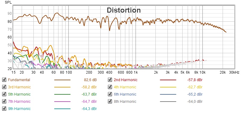

    Jeg kan ikke fri meg helt fra frekvens/thd plottet. Det er unektelig noe rart som skjer med så høy harmonisk forvrengning fra ca 2,5kHz-8kHz. Distinkt forskjellig fra det man kunne forventet og jeg kan ikke skjønne annet enn at det må legge en hørbar ekstra klang på diskanten. Alt annet like ville jeg tro at dette gjør at du også har senket nivået i dette området med 0,5-1,0dB for å få ønsket klangbalanse totalt sett. Det forklarer i så fall preferansen du har for at kurven faller litt mer enn det mange ser ut til å foretrekke. Jeg tror altså at dette blir kompensert for i totalt nivå med at du har mer 2. ordens forvrengning i diskantområdet. Jeg hadde ikke forventet det fra T+A forsterkerne, så det er nok høyttalerne som lager denne effekten.
    Tanndoktorn
    24.02.2018
    248
    406
    Jeg kan ikke fri meg helt fra frekvens/thd plottet. Det er unektelig noe rart som skjer med så høy harmonisk forvrengning fra ca 2,5kHz-8kHz. Distinkt forskjellig fra det man kunne forventet og jeg kan ikke skjønne annet enn at det må legge en hørbar ekstra klang på diskanten. Alt annet like ville jeg tro at dette gjør at du også har senket nivået i dette området med 0,5-1,0dB for å få ønsket klangbalanse totalt sett. Det forklarer i så fall preferansen du har for at kurven faller litt mer enn det mange ser ut til å foretrekke. Jeg tror altså at dette blir kompensert for i totalt nivå med at du har mer 2. ordens forvrengning i diskantområdet. Jeg hadde ikke forventet det fra T+A forsterkerne, så det er nok høyttalerne som lager denne effekten. Vis vedlegget 735956
    Takk som følger opp med kommentarer.

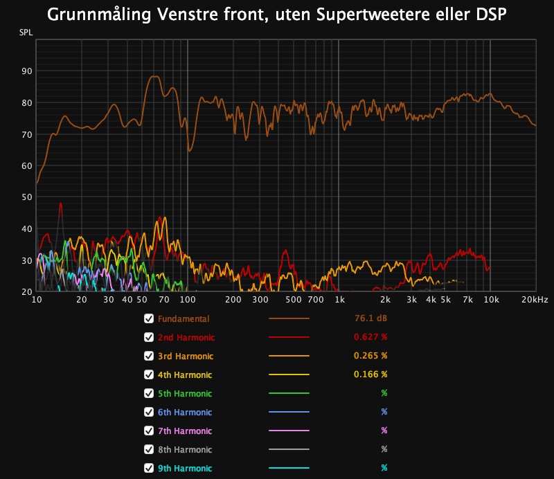

    Du må nok se helt bort fra FR og dermed også Distortionplottet i diskantregionen på grafene jeg har lastet opp her.
    Målingen er gjort med enkeltsveip i lytteposisjon uten å være mer nøyaktig enn å sette opp miC på grovt øyemål.
    Det blir med andre ord bare tull oppover i frekvensregisteret med en slik måling og denne kan ikke brukes til annet enn å se på bassregisteret.

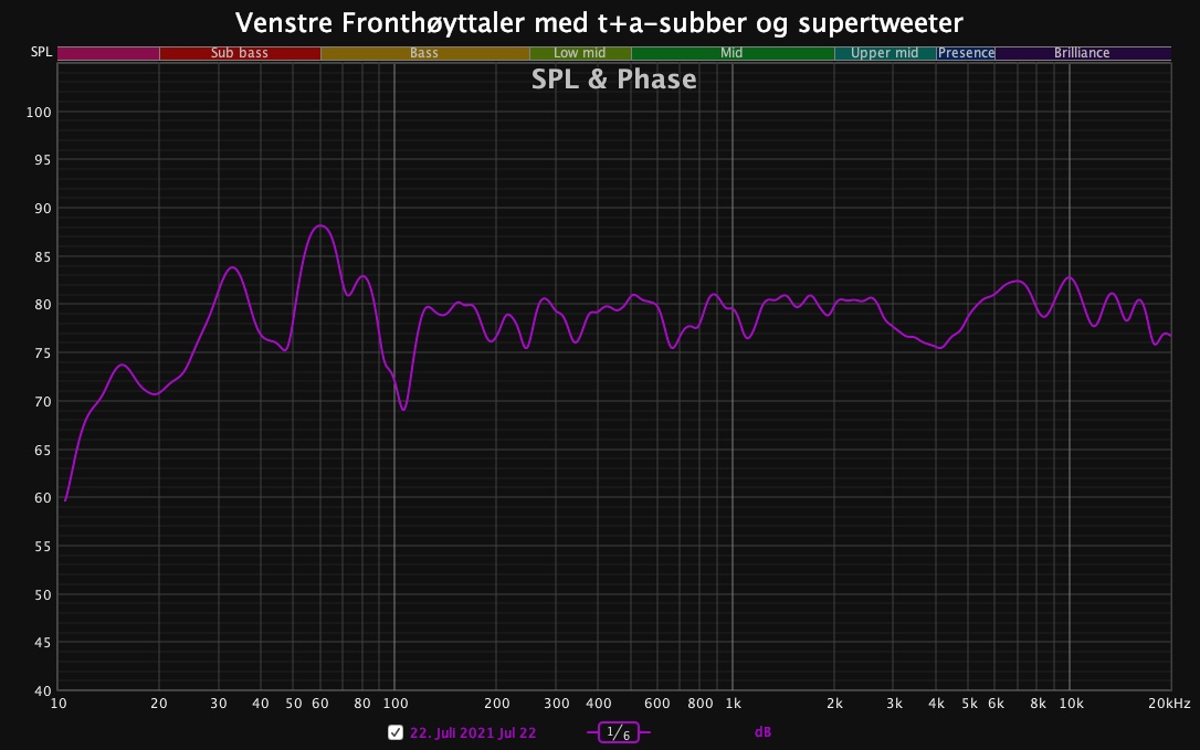

    Jeg tok en kjapp måling av hver enkelt front separat også som du kan se her:
    OBS: Dette er også enkeltmålinger fra samme mic-posisjon (i lytteposisjonen) og uten DSP-korreksjon eller EQ, og uten REL-subber.
    Dette er vel et godt eksempel på at halvnøyaktige enkeltmålinger av begge fronter samtidig ikke fungerer når man skal vurdere FR i diskantregionen :)
    Du er enig at FR i diskantregionen ser bedre/bra ut på disse enkeltmålingene vil jeg tro?

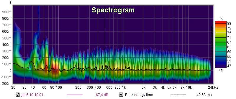

    Tanndoktorn
    24.02.2018
    248
    406

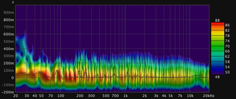

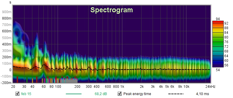

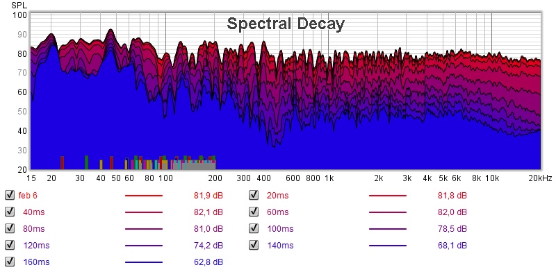

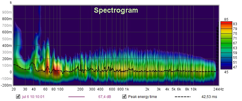

    Sier dette spectrogrammet noe om hvordan min stue "låter" med dagens akustikktiltak?
    Er det noe her som tilsier at behovet er skrikende for mer demping eller liknende tiltak med tanke på det opprinnelige spørsmålet om diffusorpanelene øverst i tråden, eller ser det helt greit ut til "normal" stue å være?

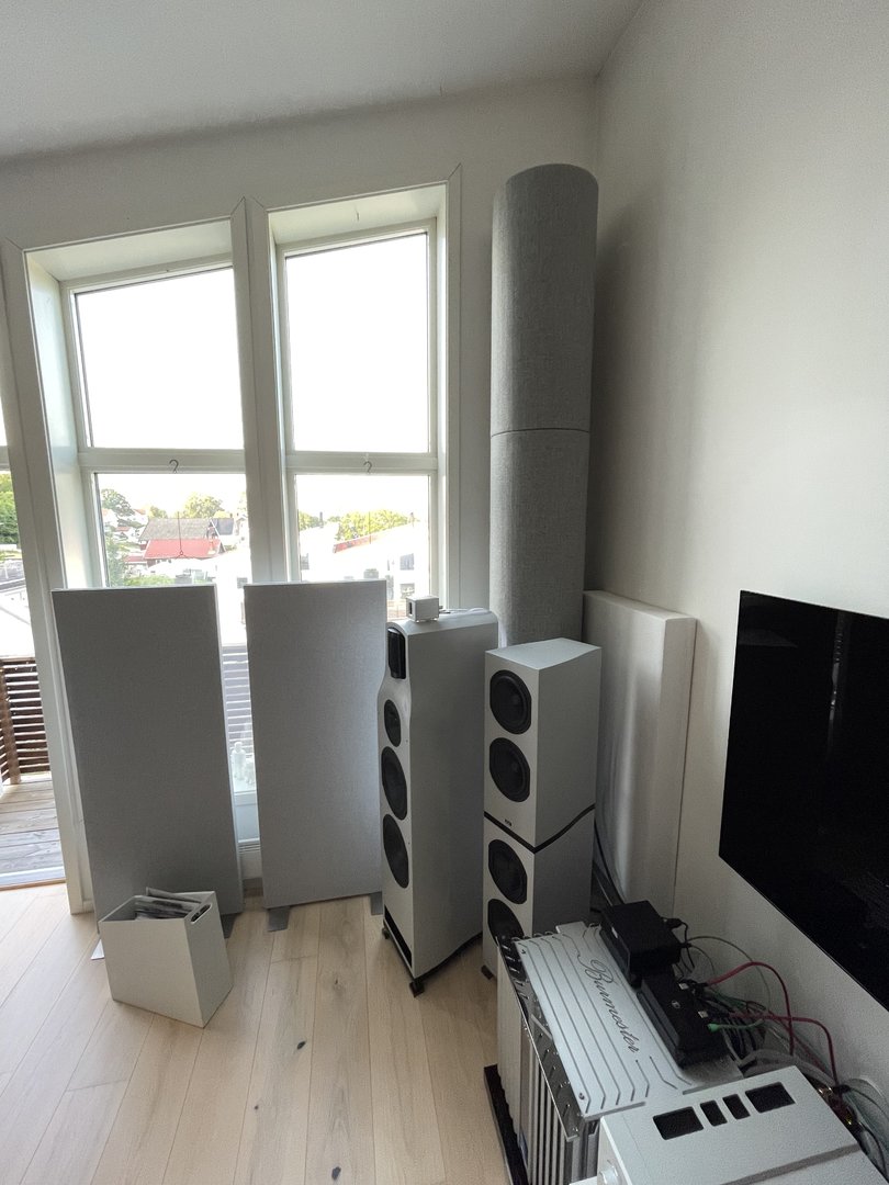

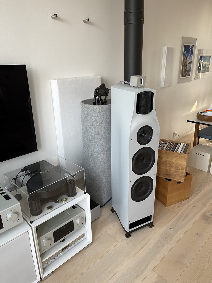

    Jeg har nå fått inn en søyle med tre tubetraps i hjørnet bak venstre front som jeg synes rydder meget godt opp i bassen.
    Jeg har også litt tykke dempepaneler på veggen bak frontene bak tubetraps, sammen med sidepanelene mot vinduer som hjelper mot førsterefleksjoner og aktiv bassfelle i hjørnet på bakvegg.
    Jeg nærmer meg kanskje smertegrensen for hva jeg synes funker estetisk i en stue som ikke skal se ut som et dedikert lytterom, men vurderer som sagt tiltak i skråtaket hvis dette ville kunne gi et vesentlig løft i lydopplevelsen.

    Etterklangstid og RT60 målinger er ikke gyldige i et rom som dette. Og en forvrengningsmåling i lytteposisjonen er for det første svært upålitelig og sier heller ingenting om behovet for akustikktiltak.
    Det er tidlige refleksjoner i rommet her som kommer fra taket og fra bakvegg. Disse bør adresseres. Man trenger ikke å måle for å vite det eller vite hvilke type tiltak man trenger. Det handler om avstand og hvilke akustiske prinsipp man skal følge. Og måle trenger man hvis man f.eks skal behandle romnoder.
    Enkelt og greit svar, det liker jeg :)
    Men, waterfallplot og spectrogram gir kanskje en pekepinn på om man er helt på jordet, eller om man har åpenbare problemer som burde adresseres i bassregionen?
    Man behøver ikke å måle etter ISO3382 for å få et inntrykk av akustikken i et rom eller hvordan forskjellige tiltak påvirker lyden. Ei er det slik at en enkelt måling kan forventes å beskrive en virkelighet i fullstendig grad. Uansett om man måler akustiske parametre eller andre fysiske parametere så er det viktig å forstå at målingen er et innspill i forståelsen av en virkelig. På samme måte vil man, basert på erfaring, kunne få en god ide om hvor den akustiske utfordringen er størst uten å ha vært i rommet.
    en RT60 måling må derfor ikke nødvendigvis følge ISO standarden for å gi et inntrykk av etterklangen i et rom på forskjellige frekvenser. Ved bruk av Umik1 og REW så får man til en lav kostnad en ide om etterklangen i rommet på forskjellige frekvenser, gjerne med og uten akustiske tiltak. 100% presist er det ikke, men det vil være en god indikator på om man klarer å temme etterklangen dersom den er veldig lang i enkelte frekvensbånd.
    Tilsvarende, hvis man prøver å måle et anlegg i to forskjellige rom, så vil selvsagt frekvensresponsen bli forskjellig, men også til en viss grad THD plottet. For eksempel står hovedanlegget mitt hjemme i en stue hvor fruen har fått deltatt i utsmykningen. På veggen bak sweetspot er det en stor bokhylle med diverse gjenstander i tillegg til bøker. Tilstedeværelsen av forskjellige gjenstander påvirker thd plottet, da de har en lei egenskap hvor de klarer å vibrere i egenfrekvens med lyden i rommet. Det samme er feks tilfelle med en skinnsofa som står plassert på den ene siden av rommet - den påvirker thd plottet på de to kanalene ulikt. -Ut med sofaen og thd plottet blir likere mellom de to kanalene.
    i stedet for å være kategorisk avvisende til enkelte målinger, slik du forsøker her, så er det kanskje lurere å forklare at alle målinger har sine styrker, svakheter og usikkerheter.
    Man kan også gjerne se på vannfall, glattede frekvenskurver, group delay, faserespons og impulsrespons for å ytterligere forsøke å forstå hva som skjer i rommet. Noen vil gi en god pekepinn og andre vil kanskje ikke hjelpe stort. Det å avvise informasjon er neppe veien til større visdom.
    Nå er det klart at trådstarter ikke ønsker å gå veien med et tykt teppe mellom lytteposisjonen og anlegget som et virkemiddel for å bedre akustikken. Likevel, dersom interessen er der for forståelsens skyld, kan man gjerne prøve med og uten - sammen med akustiske paneler i taket - hvis man har er slikt teppe lett tilgjengelig for å observere forskjellen.
    Veien til større visdom kan komme gjennom et åpent sinn og metodisk testing. Lykke til uansett!

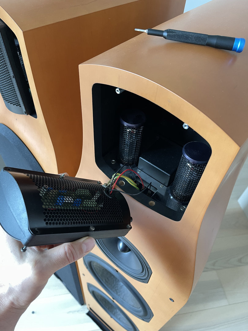

    Kan det at jeg ved frekvenssveip hører en mekanisk resonnans i de øvre oktaver rime med THD-avviket du påpeker?
    Mine elektrostatdiskanter har en rørforsterker som er bygget inn i toppen av kabinettet, bak diskantene.
    Jeg kan høre det "skrangle" / vibrere med en metallisk lyd hvis jeg knakker med knokene øverst på kabinettet, eller kjører frekvenssveip.
    Lyden kommer i samme frekvensregion hver gang.
    Jeg tipper det er et metallgitter over rørene som er i bevegelse eller liknende, men har ikke tatt meg tid til å undersøke dette nærmere da jeg kun har hørt dette ved sveip eller hvis jeg tramper hardt i gulvet rett foran høytalerne.

    Jeg ser av gamle målinger av oppsettet med mine forrige fronter (TCI 2E som er modellen under TCI 1RE), at også disse målingene viser liknende avvik i THD i akkurat samme region. Disse høyttalerne har ikke aktiv rørforsterkning i toppen på elektrostatdiskantene, men lik/liknende elektrostatkonstruksjon ellers.
    Da fungerer ikke teorien om at rørforsterker eller mekanisk resonans kan være årsak heller.
    Vis vedlegget 736109 Vis vedlegget 736110
    Interessant, mulig det er selve elektrostaten som gjør dette. Som jeg nevnte ville jeg tro at «skramlingen» fra enventuelle løse gitter var lavere i frekvens. Husk at de harmoniske forvrengningene kommer på høyere frekvenser enn der hvor de blir eksitert. Feks hvis gitteret rister som følge av vibrasjoner på 200hz, så vil 2., 3., 4. -ordens forvrengning komme progressivt høyere i frekvens. Da vil det vises i thd plotter på 200hz (hvis det er der vibrasjonen oppstår) Det går også an å vise thd basert på frekvensene hvor den harmoniske forvrengningen høres. Da vil du se at nivåene oppover løfter seg en god del.
    uansett, dette er jo litt på siden av hovedutfordringen din som er rommet. Like fullt er det interessant å forstå hva som skjer.

    Jeg tror jeg friskmelder mitt THD-plot.
    Her er en grunnmåling av min venstre front igjen, denne gangen fremstilt mer som du har gjort.
    Men, legg merke til at SPL er ulik og gir liknende relativ forskjell i THD-målingene.
    Jeg kan ikke se at denne skiller seg negativt ut i forhold til dine plott, snarere tvert om.
    Det handler vel mer om hvilket lydtrykk man har brukt ved måling, hvordan man har målt og hvilke plotinnstillinger som brukes ved fremstillingen av grafene.
    Du har f.eks huket bort THD og 10th Harmonic i fremstillingen. Gjør jeg det samme så ser jeg ikke noe mer negativt enn i dine plot.
    Edit: ... og tallene du får opp er jo kun en funksjon av hvor du plasserer cursor/musepeker på plottet.
    Tallene kan med andre ord ikke sammenliknes med mindre du viser meg hvor cursor er plassert på ditt plot
    Vis vedlegget 736129

    Når det gjelder diskusjonen rundt RT 60, så er dette en måling som ofte brukes i feks et klasserom eller konferanselokale. Da vil man bruke en rundtstrålende lydkilde (isotropisk) og variere posisjon av mikrofonen for å måle etterklangstiden. Dette er gjort slik siden man kan ha forskjellige lokaliteter av både den som snakker og den som lytter. Samtidig kan man gjøre det samme med et stasjonært anlegg, feks et PA anlegg som skal brukes for å varsle om evakueringsbeskjerer eller hva det måtte være. Da vil man selvsagt bruke det installerte PA anlegget og måle etterklangen på forskjellige punkter for å sikre seg om at beskjeder faktisk kan høres (og tolkes riktig) av en lytter i lokalet.
    Det er riktig at tallene bare under grafen bare refererer til en enkelt frekvens. Det har ikke noen verdi utover akkurat den frekvensen. En annen måte å forstå thd plottene på er å plotte dem relativt til "fundamental". Da ser du altså thd i forhold til signalet. Samtidig er det da viktig å tenke på dette i forhold til ørets følsomhet. Siden øret er langt mer følsomt omkring 1-5 khz så er dette et langt viktigere område enn feks under 100hz. Den øverste er en gammen måling fra hjemmeanlegget. Der ser du at nesten all harmonisk forvrengning over 200hz ligger mer enn 50dB og sågar 60dB under signalet. Sammenlignet med hytteanlegget er det kanskje i snitt 10dB i forskjell i samme frekvensområde. Som en interessant artefakt er det to peaker som kan sees på ca 520hz og 880hz i hjemmeanlegget. Ved første blikk kan det se ut som en økning i HD. I realiteten er det bare en kanselling av hovedsignalet som gjør at det er en dip der - og dermed blir forskjellen mellom signalet og HD lavere.
    Som du nevner har jeg generelt ikke valgt å se på THD da jeg egentlig er interessert i å se hvilke HD komponenter som faktisk opptrer. I praksis ligger synderne normalt mellom 2. og kanskje 5. eller 7. harmoniske. Man kan selvsagt ta med seg 10. harmoniske eller høyere, men normalt har det lite for seg. Samtidig er det viktig å forstå hvordan disse høres ut. 2. harmonisk vil ofte bare høres ut som en berikelse av klangen, mens 3., 5. og 7. i større grad høres slitsomme ut.
    For interessens skyld legger jeg også ved et annet thd plot. Det er en litt endre graf fra hovedanlegget. Her skygger REW for HD komponenter som faller under rommets støygulv. Det kan også være nyttig for å ikke se seg blind på komponenter som man i praksis ikke blir plaget av.

    Jeg har ikke satt meg inn i hvordan man tolker RT60-plot.
    Hva kan jeg lese ut av dette plottet?
    na_X
    04.09.2013
    5.626
    5.172
    Tror en waterfall måling vil si mer for flere, da er etterklangstiden med også og man ser bedre hvor problemfrekvenser kan være. Vanlig sveip på frekvens her ser helt fin ut, men den sier bare noe om dB og frekvens. Du trenger også å blande inn tid her sammen med dB og frekvens. Noen frekvenser kan gi ekko i 500ms, andre i 20ms. Etc. Om man ikke demper imellom tidlig refleksjon og direkte lyd også så kan rommet bli slitsomt å være i og høre musikk over tid, diffusorer kan også hjelpe litt her med å få ned noe energi på første refleksjon og man får litt mer energi på senere refleksjoner som kan gi følelse av større rom (energi=lydbølge, dB).
    Vis vedlegget 736166
    Det plottet ligner en del på rommet jeg har på hytta. Etter hvert som du skruer opp lyden vil du "loade" rommet med etterklang, og det vil bli ubehagelig å lytte til over tid. I praksis viser det at du har litt lite demping i rommet i forhold til hva som gjerne anbefales. Jeg synes at rommet totalt sett blir mest behagelig hvis du får kurvene ned omkring 300ms. Hvis du kommer ned mot 200ms så begynner det å høres litt "tomt" ut, og det blir slitsomt å snakke.
    I min "musikkstue" får jeg ofte kommentarer fra folk som ikke er spesielt interesserte i hifi/musikk at det er en rolig og behagelig klang.
    Jeg tror nok du vil slite med å komme noe under 400ms for T20/T30 kurvene i ditt rom uten at du går veldig drastisk til verks. Så da gjenstår det å finne ut hvilke tiltak du kan "leve med" i forhold til å ta deg litt nærmere ønsket lyd i lytteposisjonen. Det viktigste da er nok førsterefleksjonene som kommer fra taket.
    Takk, det skal jeg ta med meg videre.
    Jeg leser som @lydogakustikk sier med andre ord ovenfor:
    "RT60 is a measure of how long sound takes to decay by 60 dB in a space that has a diffuse soundfield, meaning a room large enough that reflections from the source reach the mic from all directions at the same level. Domestic rooms are usually too small to have anything approaching a diffuse field at low frequencies as their behaviour in that region is dominated by modal resonances. As a result RT60 is typically not meaningful in such rooms below a few hundred Hz. Use the waterfall, spectrogram and decay plots to examine the decay of low frequencies in domestically-sized rooms."
    Waterfall, spectrogram og decay plots er vel med andre ord bedre å se på for å vurdere de akustiske forholdene i den gjennomsnittlige stue.
    Waterfall og spectrogram fra lengre oppe i tråden:

    Jeg ser ikke på RT60 på lave frekvenser, men hvis du ser på 200-300hz og oppover så gir det en veldig god indikasjon - der synes jeg ikke alltid det er lett å lese vannfall. vannfall eller decay plots er også i mine øyne langt mer nyttige i bassområdet.
    Jeg brukte for øvrig decay plots da jeg installerte diskanter på baksiden av mine hovedhøyttalere. Bakgrunnen var nettopp at jeg synes at cymbaler etc hadde litt kort etterklang i rommet. Ved å installere diskanter på baksiden av høyttalere (som står ca 2 meter fra frontveggen) så jevnet decay plottet seg noe ut, selv om det ikke viste igjen på et vanlig frekvens eller thd plot.
    Jeg tenker slik at en enkelt måling bare er en liten del av sannheten. Ved å bruke flere type målinger og lese alle med både en dose skepsis og samtidig et åpent sinn så får man gradvis en mer komplett forståelse av en kompleks virkelighet.
    Vis vedlegget 736172
    Ja, Decay plot som dette gir nyttig info.
    Her er et eksempel fra meg:
    Kalle Klovn
    15.09.2009
    3.977
    4.026
    Sandnes
    Da kan du sammenligne med mine to rom:
    Musikkstua hjemme er øverst og hytta nederst. Der ser du klart at det er langt bedre kontroll på etterklangen i musikkstua enn på hytta.
    Tanndoktorn
    24.02.2018
    248
    406
    Vis vedlegget 736174 Vis vedlegget 736175
    Ja, her kommer det klart frem ja.
    Da har du gitt meg en god forståelse av hvordan man leser spectrogrammet.
    MEN: Kan du forklare meg hvorfor den stiplede linjen ikke ligger på 0 sekunder gjennom hele frekvensregisteret? Jeg fikk ikke helt avklart dette.
    Hva skyldes f.eks avviket på ca 50ms fra 0 sek ved 20hz i ditt stueanlegg eller 100ms avvik fra null ved 20Hz på hytta?
