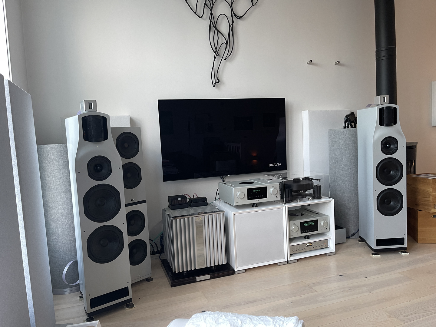

    Hva tenker dere om samme produkt eller liknende plassert på skjermen på tv mellom høyttalerne i front? Vil diffusjon her vanligvis kunne gjøre lydbildet "dypere"?
    Jeg ser for meg et lett diffusjonspanel som enkelt kan løftes opp og henges på skjermen på TVen når man spiller musikk. Noen som har en tilsvarende løsning hjemme i stua? (65" skjerm)

    Eg har TV på ein svingbar arm. Når det skal lyttast, er skjermen kloss i veggen. Eg har eksperimentert litt med å ha ting mellom høgtalarane (som er ganske kritiske til plassering av det meste), og opplever marginal skilnad mellom flatskjerm og vegg utan TV. Tjukke-TVane var derimot eit problem når dei stod mellom høgtalararne.

    Jeg hører null forskjell dersom jeg legger et fluffy fleeceteppe over tv'en, men dette fungerer vel ikke helt som en diffusor ville ha gjort 😊
    I
    Ikke33206
    Du kan forsøke å ta bort TV,n og så spille musikk bare for å teste hvor mye den påvirker lyden i utgangspunktet.
    Det er nok større problem hvis TV står rett mellom høyttalerne.
    Har testet en del med og uten TV mellom høyttalere, og det gir noe mer holografi når jeg fjerner TV.
    Har akseptert dette kompromisset i lyden, da jeg liker å bruke TV og musikk samtidig.
    Har også testet å legge pledd over TV, men minimal påvirkning, men det gjelder egentlig gardiner og tynne tepper. Skikkelig absorber og eller diffusorer skiller mer.
    Interessant idé med diffusor foran TV. Frontveggen er muligens litt undervurdert i forhold til akustiske problemer:unsure:
    Angret nesten litt på at jeg testet uten TV, fordi jeg måtte vende meg til "litt dårligere" lyd med TV igjen, men det er nok pga av at TV står på benk rett mellom høyttalerne. Bra tips med arm til TV Arve:)

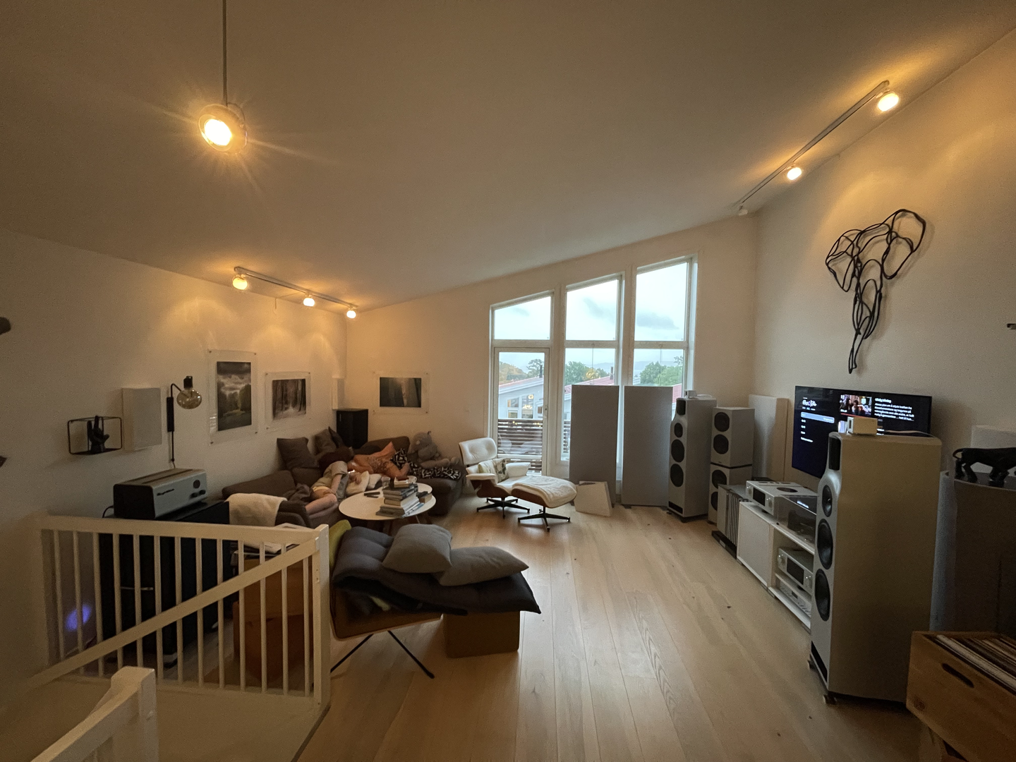

    Hei!
    Jeg har et anlegg stående i en åpen stue med skråtak som går fra 3.70m over frontvegg ned til 2.40m over bakvegg.
    Lytteposisjon er foran stuebordene foran sofaen på bakveggen, ca 2/3 ut i rommet fra frontveggen (godstolen flyttes frem i midten ved lytting).
    Romdybde fra front til bakvegg er ca 5.40m.
    Vil jeg kunne ha noen nytte av å plassere en ansamling diffusorer i skråtaket over meg?
    Rommet oppleves som relativt livlig pr i dag (noe jeg tror jeg liker?) og jeg lurer på om dette vil kunne tilføre noe positivt.

    Jeg regner med at jeg i såfall bør opp i et antall på feks 4x3=12 paneler for å få et flateareal som monner?
    Hva vil jeg i såfall kunne forvente av endringer i akustikk og lytteopplevelse?
    Jeg har lest litt rundt dette med bruk av diffusorer generelt, men har selv ikke A/B-testet og hørt hvilke virkninger diffusorer kan ha.
    Et kjapt mobilbilde tatt fra siden for å illustrere rommets fasong:
    Vis vedlegget 733002

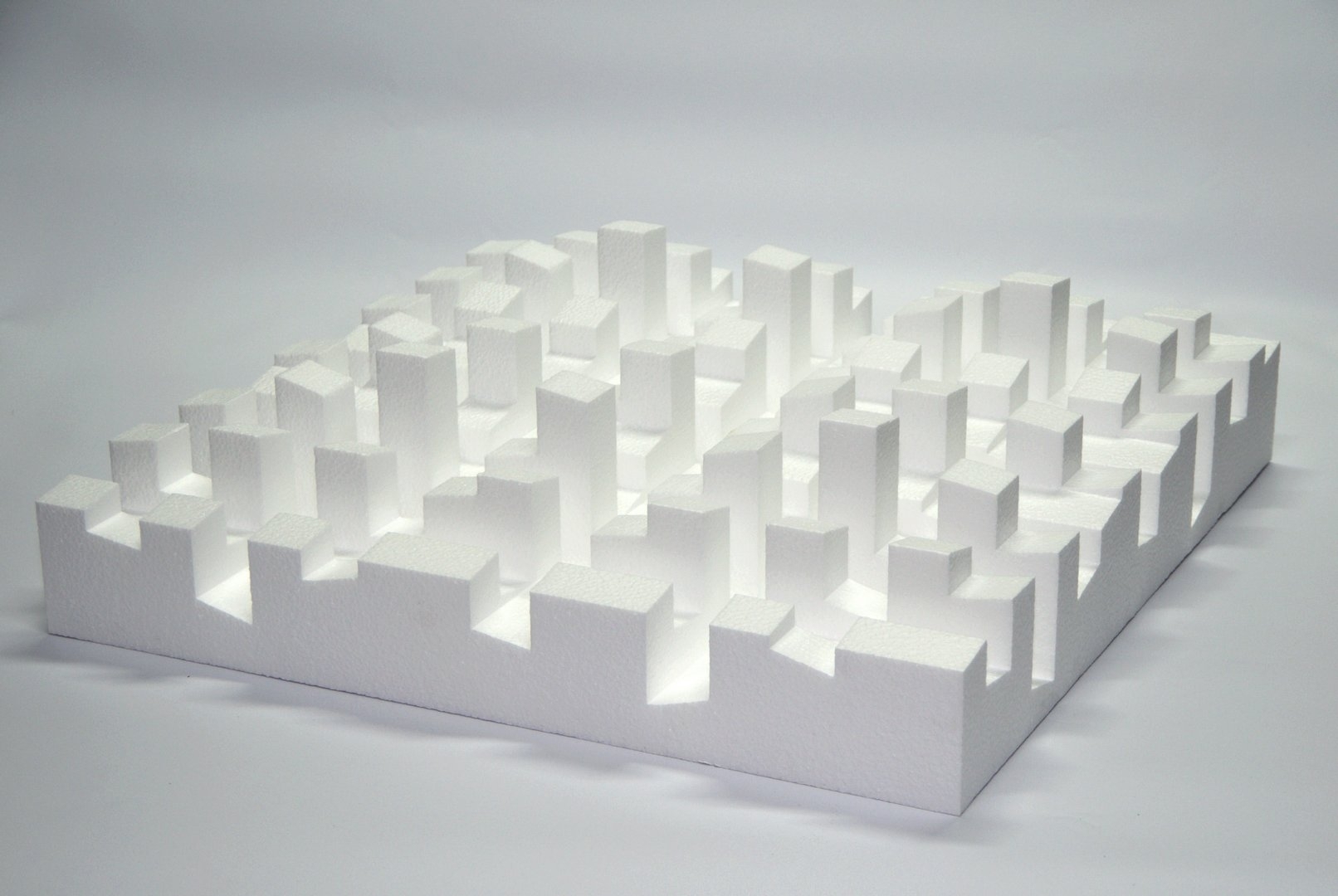

    Diffusorer har effekt ned til en kvart bølgelengde regnet fra dybden på den dypeste staven. Dvs at de du spør om her er effektive mot flutterekko. Siden du har skråtak vil jeg ikke tro flutter er noe du er plaget med mellom gulv og tak?
    Diffusorene i taket vil ha en litt dempende effekt generelt på rommet og muligens roe holografien i lydbildet litt ned på grunn av diffusering av øvre mellomtone i førsterefleksjonen fra taket.

    Taget er den største udæmpede flade i rummet, og er derfor vigtig at gøre noget ved.
    Jeg har nedtaget et Rockfon loft med pålimede Rockfon Sonar i 22 mm tykkelse. Det blev erstattet med et diffusions loft fra SMT Svanå Teknik. Det forbedrede lyden markant hos mig.
    Loftet er ikke det vigtigste sted at gøre nogrt ved. Det er Frontvæggen som nr 1. Derefter bagvæggen som nr 2. Bare til orientering for andre.
    Diffuserne i loftet gør, at du ikke hører noget negativt derfra, men kun god lyd. Man skal Ikke fjerne lyd, men bruge lyden konstruktivt.
    Rummet vil virke højere og mere behageligt at opholde sig i. Lyden for mere højde. Hvis du hører kormusik, vil de forskellige sangere dukke mere op i lydbilledet. Det er min erfaring

    Diffusorer plassert i taket vil gjøre at lydbildet vokser og blir større og man får en følelse av at taket forsvinner og er uendelig høyt. Samtidig vil det fargelegge innspillingene slik at absolutt alt låter større og mer live hvis man plasserer det hvor takhøyden er såpass lav som her. Noen liker det, noen gjør det ikke. F.eks vil tørre innspillinger gjerne låte mer som opptak fra en livekonsert når man bruker mye diffusjon til tidlige refleksjoner. Altså et fotavtrykk som følger alt man lytter til.
    Absorbenter (bredbåndete vel og merke) vil derimot gi mer pin pointing, detaljer og innsikt i kildemateriale og miksen vil i større grad bestemme hvordan det låter. Det vil være en mer nøytral måte å behandle tidlige takrefleksjonene på og ikke endre fargelegge det man hører slik diffusorer her vil gjøre i større grad. Bruker man bredbåndete absorbenter, så vil det også ha en del effekt i bassområdet.
    Dette må ikke misforståes i at diffusorer alltid fargelegger lyden og absorbenter gjør det ikke. Slik er det det ikke. Det handler om hvor det brukes og effekt/type.
    Effekten av akustikktiltak henger åpenbar sammen med spredningsmønsteret til høyttalerne. Derfor er det ikke rart at Arve opplever klart effekten av teppe på frontvegg/TV når han han rundstrålende høyttalere. Men med en tradisjonell høyttaler med litt bred baffel, så blir det noe helt annet. Frontvegg har en helt annen betydning for rundstrålende høyttalere eller f.eks dipoler som sender like mye lyd bakover. Generelle kommentarer om den og den flaten er viktigst uten og ta hensyn til både høyttalerne spredningsmønster og plassering/avstand blir misvisende.
    Effekten av diffusorer varierer ellers mye. En del diffuserer lite og fremstår mer som enkle spredningsenheter. Hvor langt ned i frekven de virker varierer også mye. Tiltak til spesielt refleksjoner som kommer kort tid etter direktelyden bør ideelt sett være effektivt ned til schrøder frekvensen (250-300 Hz i mange rom) slik at man ikke endrer frekvensspekteret. Sistnevnte blir som en EQ. Nesten ingen diffusorer er effektive så langt ned i frekvens, noe som gjør at absorpsjon som regel velges til denne typer refleksjoner i rom som skal være korrekte. Ikke dermed sagt man må velge noe som er korrekt til avspilling. Og helt linært frekvensspekter til schrøder er ikke et must heller.
    Diffusorer i isopor materiale demper forresten mye mer enn diffusorer i f.eks tremateriale. Absorpsjon fra diffusorer er noe man som regel ikke ønsker.

    Det vil kanskje være mest naturlig / mest å hente på diffusjon på bakveggen hvis man ønsker denne effekten du beskriver?
    Blir det tullete å begynne med diffusjon i taket, hvis man ikke gjør tiltak på bakveggen, eller kan dette ha en god effekt alene?

    Du får nok større effekt med plassering i taket siden avstanden din til bakvegg er så kort. Med kort avstand til diffusorer, så bli ikke lavere frekvenser diffusert.
    Vil ha god effekt alene og ikke noe krav at det må være diffusorer begge steder. Kan være vel så fornuftig med noen bredbåndete absorbenter rett bak lytteposisjonen. De kan ha bildetrykk selvsagt.
    Beste plassering i taket vil være og ta utgangspunkt i midten av området mellom høyttalerne og sitteposisjon og bred de utover derfra i både lengden og bredden. Det vil være fordelaktig og ha halvparten av diffusorene peke en vei og resten av halvparten andre veien. Det skaper i grunnen til fint mønster også med annenhver pekende i hver retning.
    Jeg tenkte i første omgang eksempelvis på disse: https://malaaudio.no/Produkt/242/1001760/Eli-Acoustic-Fussor-3D-First
    Vis vedlegget 733003

    Hvorfor ikke slå to fluer i en smekk? Du kan fint ha en absorbent flåte hengende i taket også lime f.eks. disse EPS Skyline diffusorer på undersiden, de slipper da ikke lyd for absorbering til fra undersiden da, men sidene og baksiden vil dempe bra, totalt sett mye bedre. Skal de diffusere og dempe fra undersiden må du bruke en binær amplitude diffusor ( eks. RPG Bad Expo el.lign.) eller en maximum length sequence diffusor ( eks. Visoustic Wavewood el.lign.) som slipper deler av lydbølgene gjennom. Hverken BAD eller MLS diffuserer veldig mye, ei heller Skyline men litt difusjon er mer enn godt nok, hvis du ikke har noe fra før. Fremdeles en svær absorbent på bakveggen nr. 1 på min liste. En annen ting eg kan spørre om, i all ydmykhet selv om du ikke har spurt om det, men siden symmetri i lytterommet er så viktig, har du prøvd å trekke hele anlegget og lytteposisjonen vekk fra vinduet og mot trappen, slik at den høytaleren ved vinduet får mer plass rundt seg og blir likere den andre? Kan se ut som om du har plass til det?
    Det er ganske fullstappet her og ikke rom for å få mer luft i sideretningen. Ovnen setter en stopper for det :)
    Men, som sagt, jeg har ingen store akustikkproblemer som ørene har fanget opp pr i dag.
    Jeg mistenker at mine fronter er mer plasseringsvennlig en mange andre høyttalere da de har transmisjonslinje som ventilerer ut i front og elektrostatdiskanter som virker å gi lite bry med sidevegg (vidussiden).
    Men, begynner man å lete så finner man nok mange problemer som ikke kan løses på enkelt vis 🙃
    Jeg har som prinsipp å ikke lete etter feil før jeg er villig til å gjøre noe med dem.
    Jeg har pr i dag kun et ønske om å optimalisere moderat innenfor rammene dagens møblemang i stua tillater.
