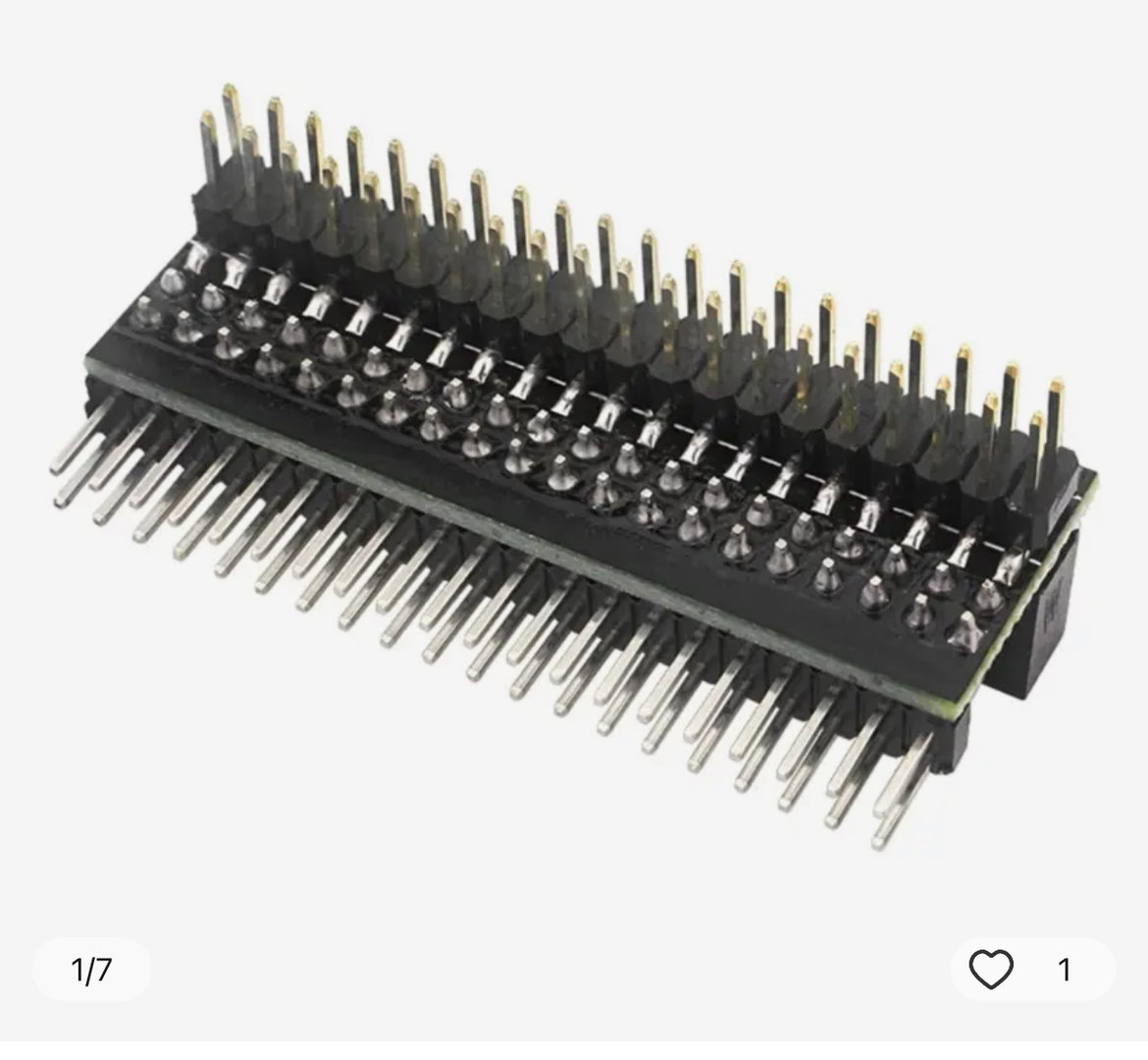

    Liten stemningsrapport fra nr.2 in the making…. Og hvorfor pinconnectors er geniale🤓 når man holder på med prototyper😉 Vis vedlegget 993463 Vis vedlegget 993464

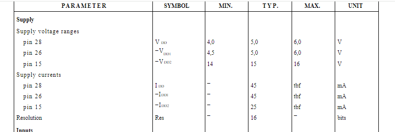

    Ja, 5vdc og i følge data på chippen er det kun 45mA.
    Vis vedlegget 994002

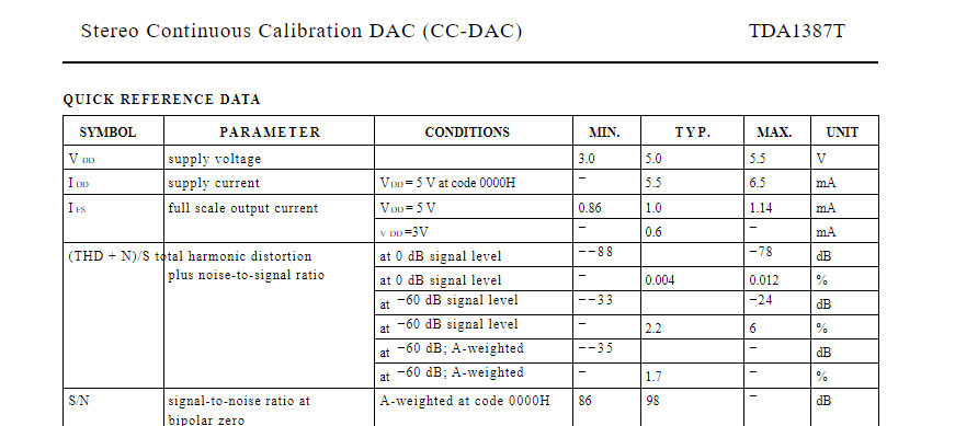

    I tda1387x8 brukes bare pin 28 (dataene her er tda1541 som denne chippen kan erstattes med).
    her er tda1387:
    Vis vedlegget 994011
    Da har du forbruk på 45mA x8 er 360mA ?
    Hvis du shunter 5-600 mA
    Kan se om den jeg har en som kan settes opp 5v og 5-600mA ,,,
    Kan ludo verifisere evt ?

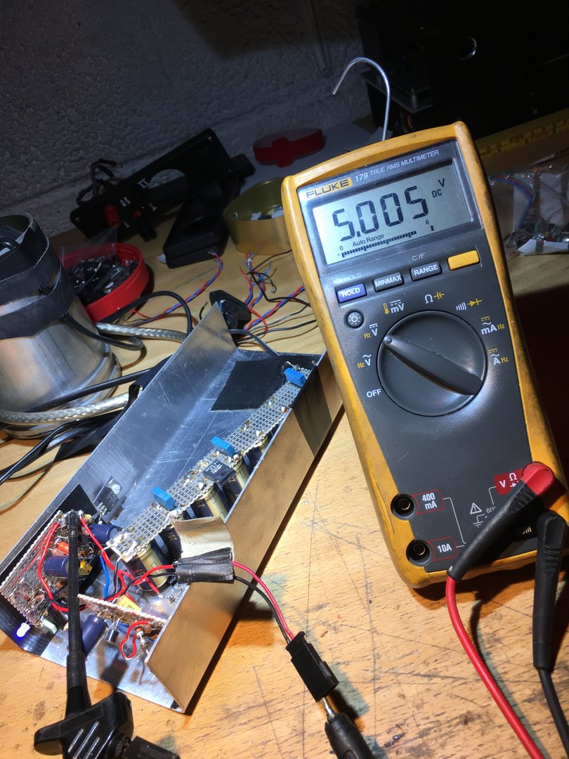

    Enkel, men ikke kvalitetssikret, måte å få 5v til ProtoDAC’en, tror jeg. Fått bekreftet at den drar max 0,052A, altså 52mA. Det er fint lite…. Hva med en brakeout GPIO mellom Rpi og Q7 hvor vi henter 5v inn til ProtoDAC’en? For filter anbefales en LT1963 med en 10 uf condis🧐.

    Våknet til melding fra «ProtoDAC’mannen», han har fundert og regnet på ideen min og tenker den skal fungere med noen enkle mods på LT1963 modulen. Nye deler er på vei og skal forskes på😎 Da blir det mulig å «bypasse» 5v fra Rpi til ProtoDAC via LT1963 filter👍😂😎

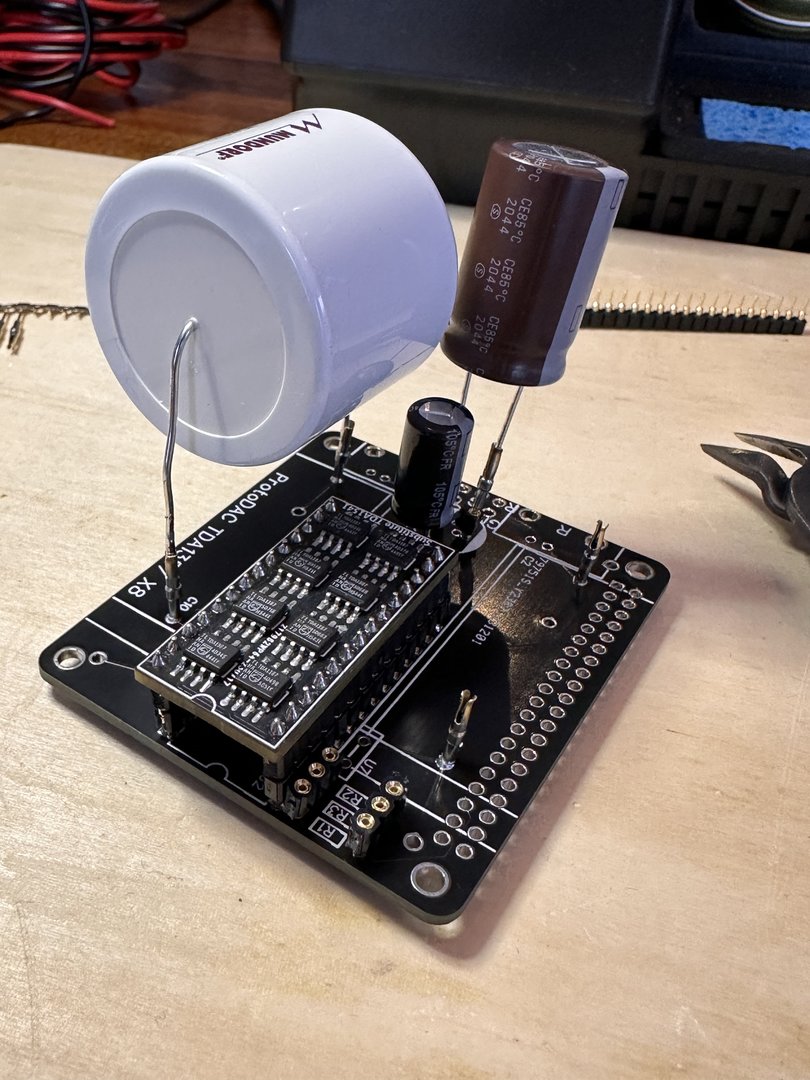

    Veldig bra spørsmål. Har prøvd EVO oil 6.8 uf og supreme oil 10 uf. Er veldig usikker på hvem av de to jeg foretrekker. EVO oil er varm, fyldig, detaljert, en som passer bra til nesten all musikk vil jeg tro. Den har liksom ingen negative ting å sette fingen på. Men smaken er lik baken. Tror fortsatt den vil fortsette å åpne seg opp med flere timer bak rattet. Supreme er hakke mer detaljert, har bedre dybde, ellers veldig lik EVO oil. Av de to er EVO oil klart best i forhold til pris i dette oppsettet. Og, stemmer er utrolig bra på begge🎶 Men, det er alltid et men, hva som har mest betydning for lyden har jeg ingen fasit på, 1000uf lyttene, strøm, utgangskondisene??? Her må vi bare prøve oss fram og dele erfaringer. Har en del «second hand» deler på vei, og en konteiner (neida) fra Kina. Våren er reddet og skal brukes til videre forskning👍.
    Jeg kan gå god for EVO oil, de er meget bra👍
