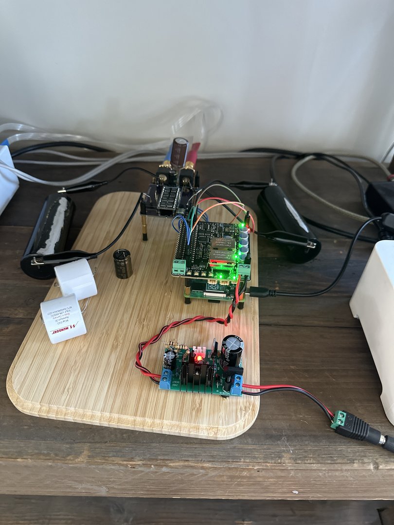

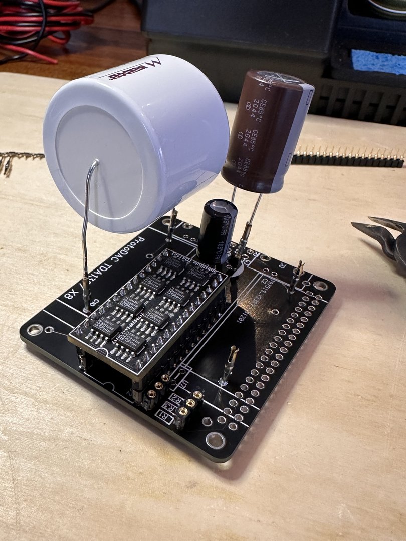

    Hva slags kondensatorer er det du har der 🤯🤩 De var 'søte'...

    Litt om dagens inntrykk:
    ProtoDAC på lavkarbo (3.3) betyr lite muskler og ganske tamt. Men lydbilde og separasjon ble mye bedre med Q7. Gleder meg til å få på plass 5v.
    Volumio vs moOde. Heller mot moOde og håper jeg får den på plass. Synest appen og AirPlay på Volumio er ganske ustabil. Spotify funker i begge. Uanz gøy å ha lyd og framdrift i prosjekter🫶

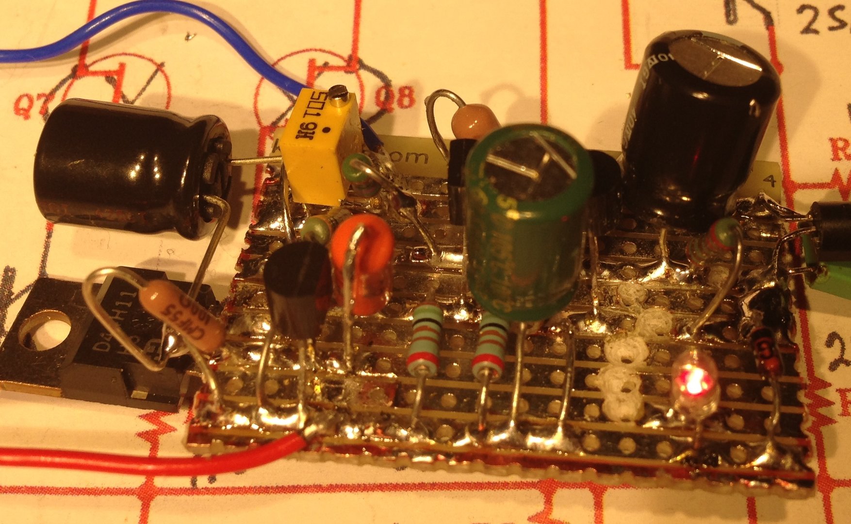

    HAREPUSEN
    avtrådt 010924
    04.11.2009
    3.401
    3.126
    telemark
    En ccs shunt hadde sikkert gjort seg ,, men sikkert like stor som hele prosjektet . )

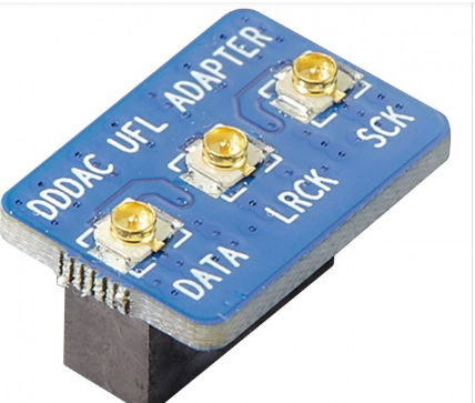

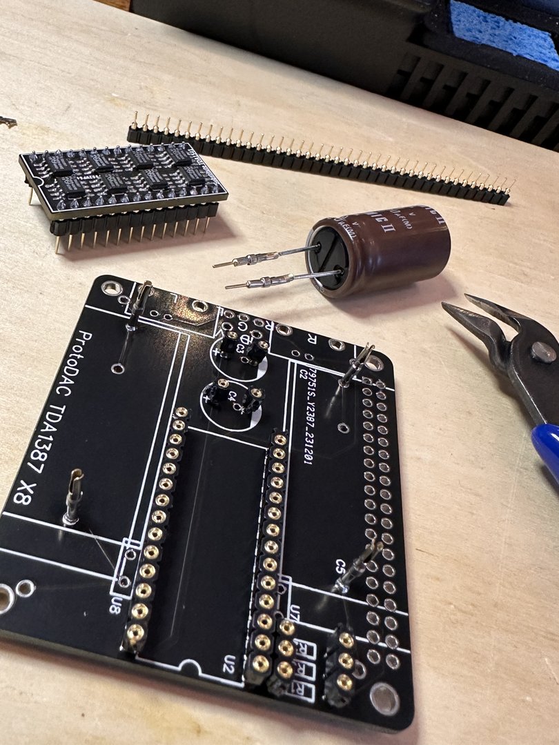

    Disse modulene. Fikk gerber filene tilsendt og bestilte endel pcb fra en leverandør.
    Interessant! Jeg har en PC med PinkFaun I2S PCIe kort som jeg kunne tenkt meg på bruke som streamer, kanskje dette kan være noe i det prosjektet. Hva trenger man i tillegg til det du skisserer her for å få en fungerende løsning som kan kobles til ProtoDAC?

    HAREPUSEN
    avtrådt 010924
    04.11.2009
    3.401
    3.126
    telemark
    Vel. Kanskje litt ambisiøst for oss glade amatører😎🎶🔊
    Har rippet noen RX og tx ,kansje jeg har noe jeg kan av se til prosjektet
    om det er interesse ?
    ,hard wired discrete diff amp reg og til hørende current source
    shunten impedans er jo non zero langt oppi mhz
    og slipper ikke feed back kanel" ut i railen igjen som serie gjør
    Er det symmetrisk PS ? 5v hvor mye strøm trekker modulene ?
    her en shunt , tror jeg laget dem justerbar range 3-5 v

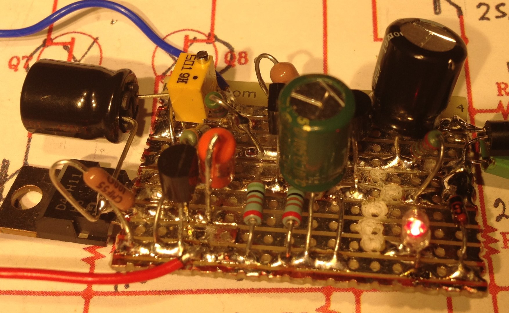

    Pær
    19.01.2008
    254
    326
    Fyllingsdalen (Bergen)
    Vis vedlegget 993050
    Det der hadde vært kult å lært seg. Så der var en tråd tilbake til 2008 med noe utregning, så avansert er jeg ikke... men ja det hadde vært artig å sett nærmere på. Selve DAC'en trekker ikke stort med amp, 0,ett eller annet; om den skal være symmetrisk vet jeg ikke, litt nytt begrep for en som stadig lærer noe nytt 🤓 Det viktigste er en god strømkilde. Har lest det meste av det Cris (ProtoDAC'mannen) har skrevet i det siste inne på ulike diy forum om strøm til DAC'en og hva som låter best. Blir det for "sterilt" mister DAC'en en del dynamikk. Her gjelder det å finne en gylden middelvei, en god og støysvak SMPS med et passende filter.... Jeg prøver meg fram og synes det er gøy å være i prosessen. Heller nå mot å skille steamer og DAC litt lenger framme i prosjektet. Vi får se, holder øyne og ører åpne for forslag og innspill, er super takknemlig for alt dere bidrar med;)

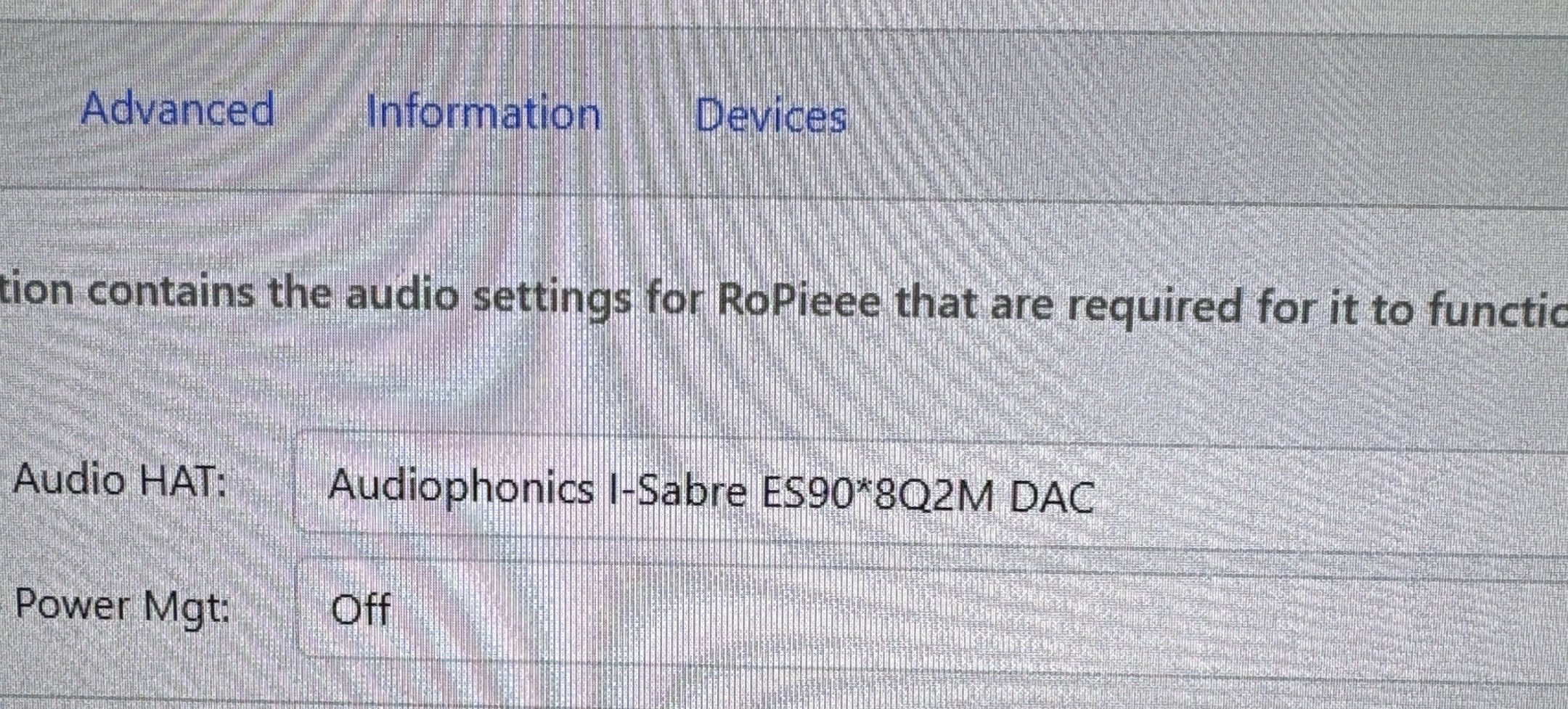

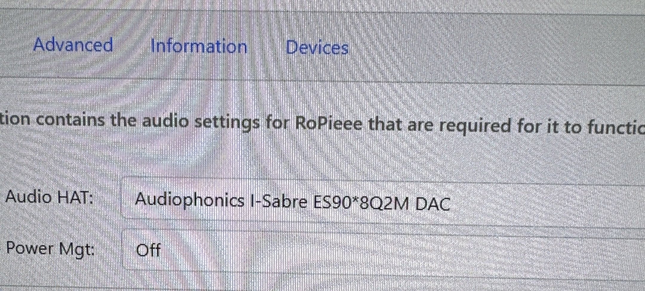

    Gjorde noen undersøkelser med tanke på Hi-rez avspilling. Der man velger Generic I2S eller tilsvarende som avspiller i software så kommer jeg aldri høyere enn 176kHz. Men fant en tråd på nett som fortalte at man bør velge en annen driver for å utnytte potensialet, se bildet...
    Og vipps så svarte MonitoPi med en gang:
    Det var gøy :)
    bambadoo
    11.10.2002
    23.712
    13.971
    Lørenskog
    Ja, overlay til den dacen støtter opp til 352/384. Tror jeg er en av de som for mange år siden opplevde dette selv mot en annen dac.
    Er visstnok noen som opplever noen utfordringer med denne "driveren" og senere "kernels" faktisk.
    Hva sier dmesg deg?
    Nå bruker jeg selv bare en generisk driver da alt blir resamplet i SOX uansett.
    Vis vedlegget 993275
    Vis vedlegget 993276
    Det var gøy :)
    Den driveren anbefales for Q7 ja. Det vises til den i manualen👍 Gøy å se at det stadig blir bedre🎶

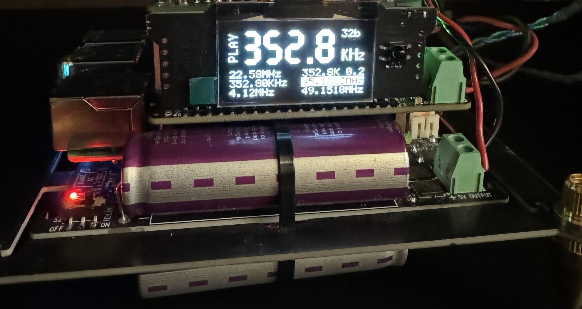

    Ja, enig - veldig gøy at den vokser nesten hver uke! Kjører kun med ProtoDAC nå og synes det er kult at noe så enkelt kan låte så bra!
