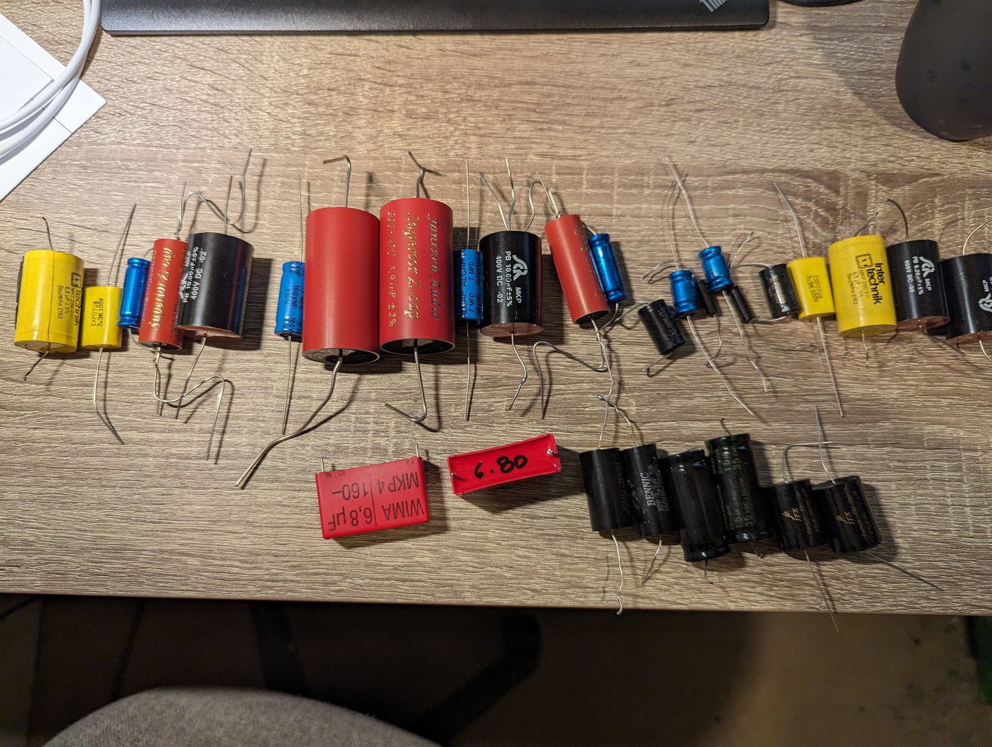

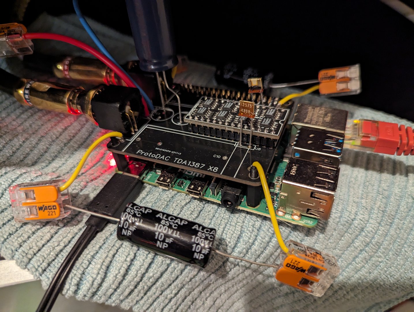

    Legger inn et bilde av ProtoDac med oppgraderte kondiser
    Var litt stille her så det skader vel ikke :D

    Lydbildet ble større, mer grep på bass og mellomtone og mye luftigere og krisp i toppen. En tydelig oppgradering. På samme måte som når jeg byttet til Audio Note Kaisei. Alt vokste og ble tydeligere. Men skal teste litt mer i påsken da den skal tynes på den andre siden av grensen mot söta bror :D:cool:
    Men hører at Denafrips gjør rommet større.
    Men den koster mye mer...

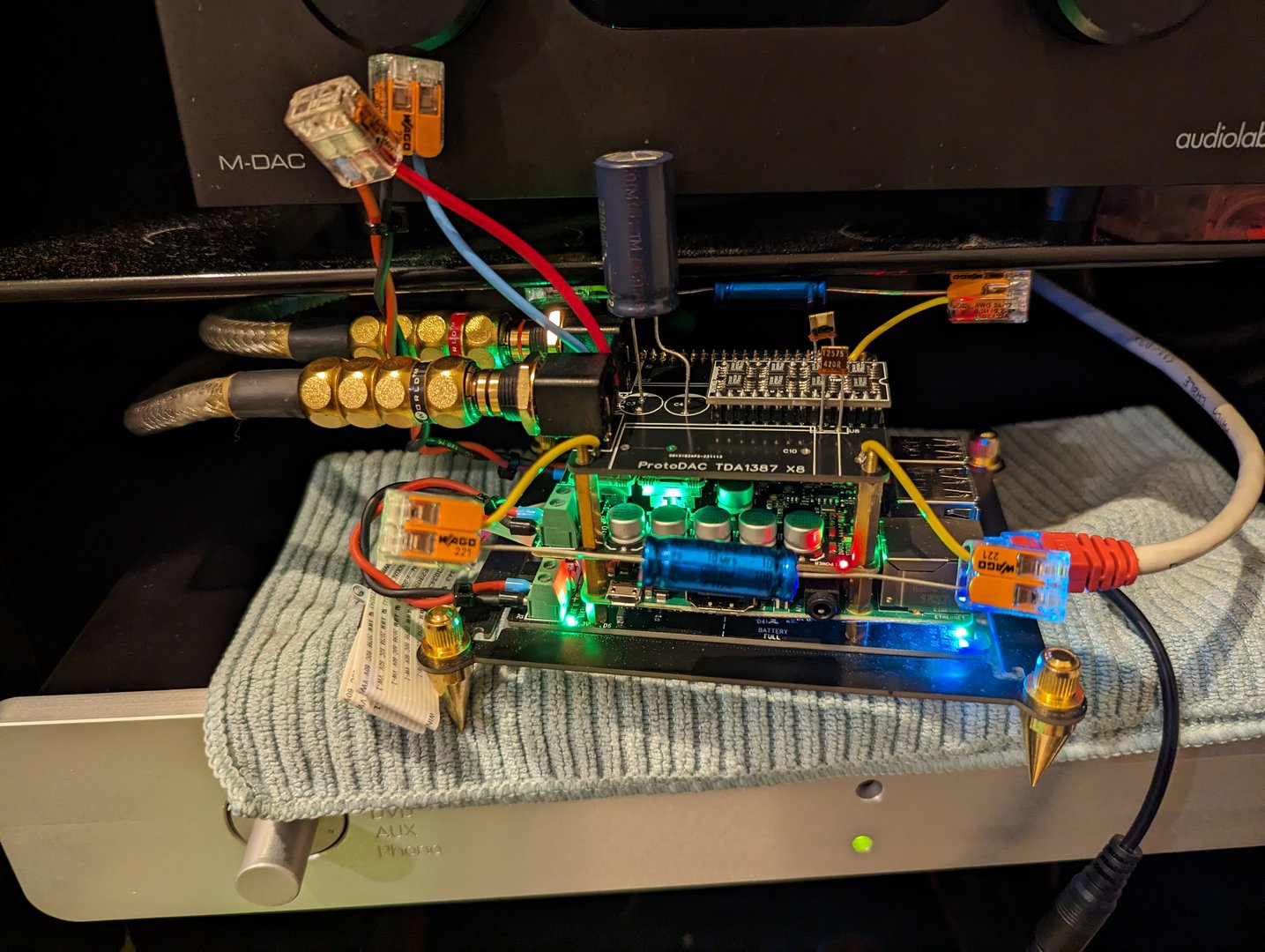

    En liten oppdatering fra Vestlandets hovedstad. Har fått spilt en del timer med Vcap ODAM og må bare si at jeg et mektig imponert. I mitt oppsett med Decware SE84 med skarve 2watt pr kanal så låter det stort. Nå har jeg landet på 0.47uf, først da var det noe som løsnet…. Nedre mellomtone og teksturen i de nedre register kom på plass. Stereobildet ble enda bedre, dypere, bredere med bedre separasjon. Nå gleder jeg meg til å få på plass Q7’en, ja jeg spiller uten klokker enda….

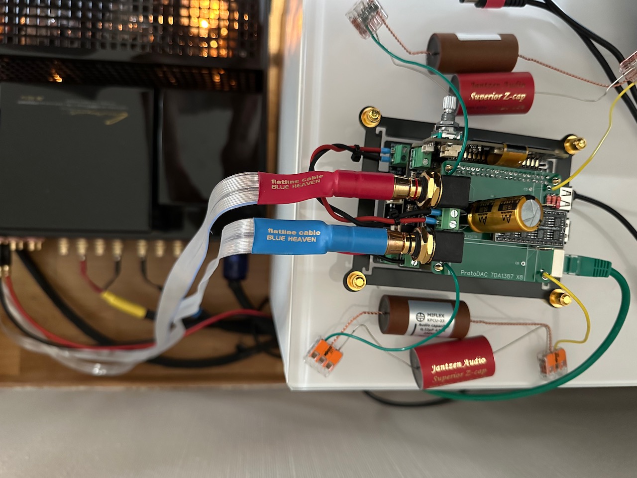

    Nå spiller jeg på kondiser fra @SagenS og 5V fra @HAREPUSEN , og for å nevne alle som har bidratt med veiledning, tips og inspirasjon, takker så masse. Utrolig bra DIY tråd @Ludo
    Utrolig fornøyd nå. Det spiller utrolig bra så nå ser jeg fram til sene kvelder i helgen når konemor er på jentetur til Gol😎🎶

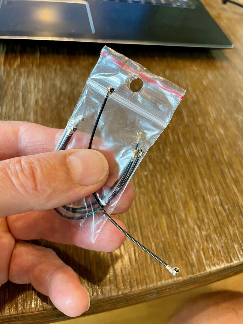

    Bestilte disse fra AliExpress, blir spennende å se om det løfter ProtoDAC’en enda et hakk.
    Just found this amazing item on AliExpress. Check it out! NOK2.76 45% Off | 5PCS Single End IPEX1 IPEX1 MHF4 Female to Solder U.fl Open End Cable RF Pigtail for PCI WIFI Card Wireless Router 3G 4G Jumper

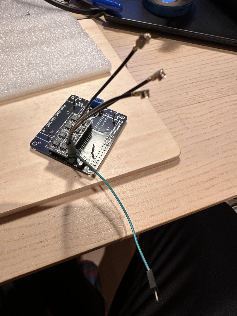

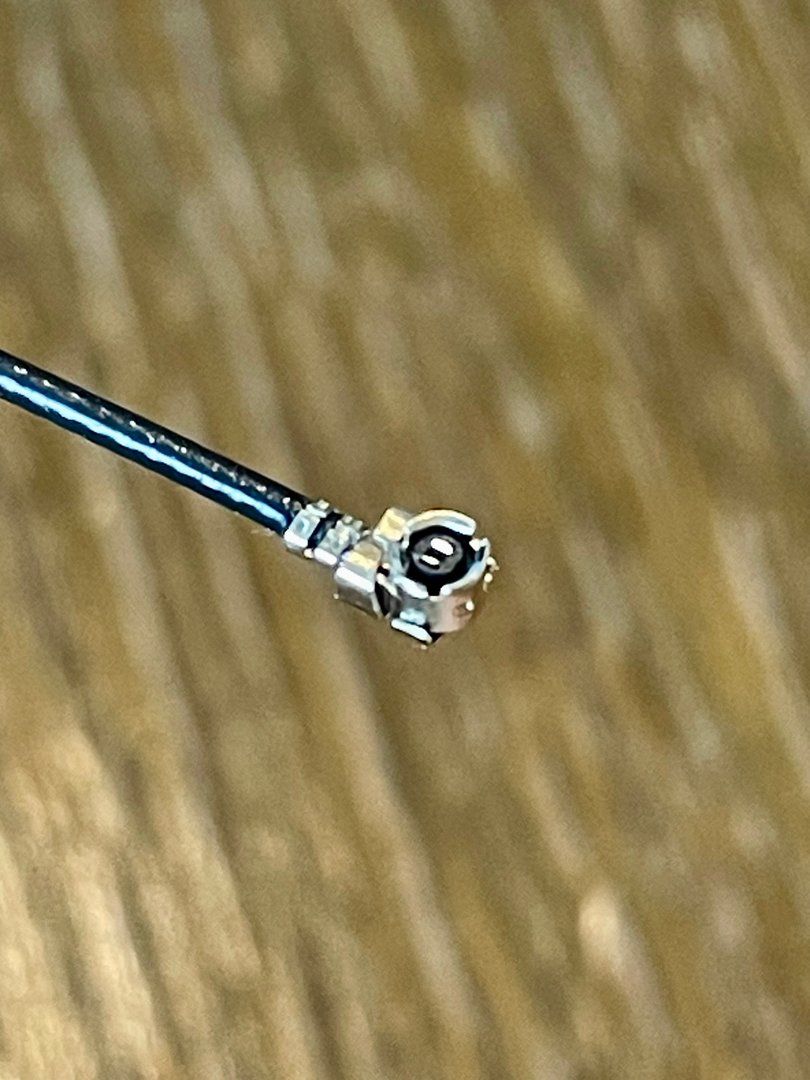

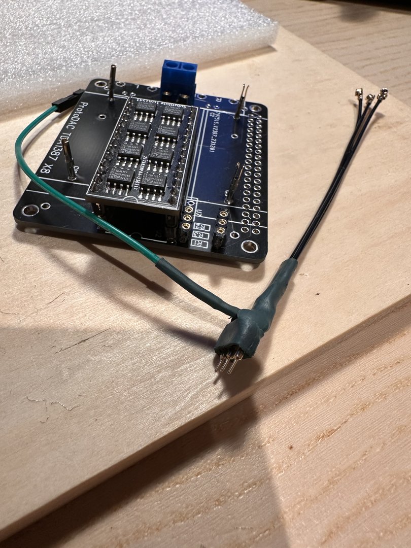

    Litt håndarbeid på en fredagskveld gjør godt for sjelen. Laget en u.fl connector som jeg håper å få testet ila. Helgen😎 Vis vedlegget 1023403 Vis vedlegget 1023404 jeg
    Hei @Pær Hvor tar du ground fra. Jeg ser at Gabster tar den fra den nærmeste pinnen på Z-Foil Resistor. Men ser ut for at det er skjermingen på en av ledningene som får jord/ground men er usikker på hvem av ledningene som får jord. Mulig det ikke har noe å si siden alle ledningene har felles jord... Eller tar jeg feil?
    Alle ledningene(u.fl) har skjerming/ jord. De har jeg loddet på en egen kabel til jord. Skal laste opp bilde når jeg har koblet opp og kan verifisere at det fungerer👍
