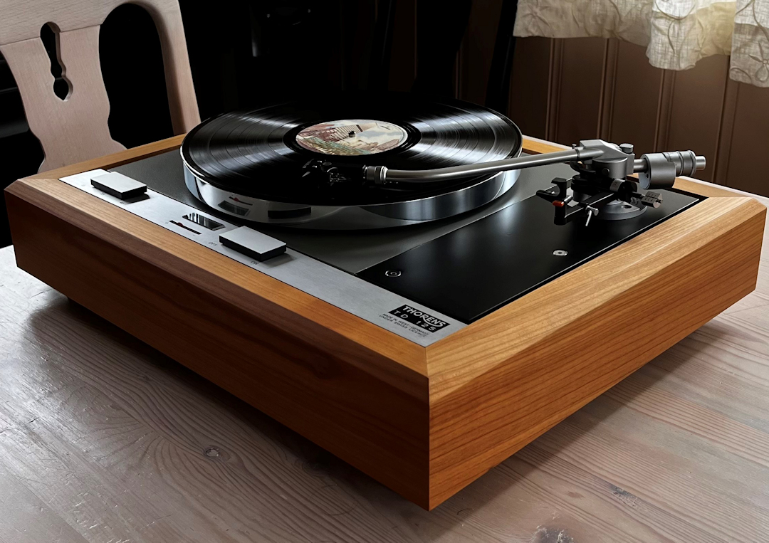

    soundscape
    21.09.2005
    13.152
    45.992
    Nordre Follo
    Du har laget den selv?
    Ser veldig bra ut.
    Jeg har et prosjekt og vurderer noe lignende.

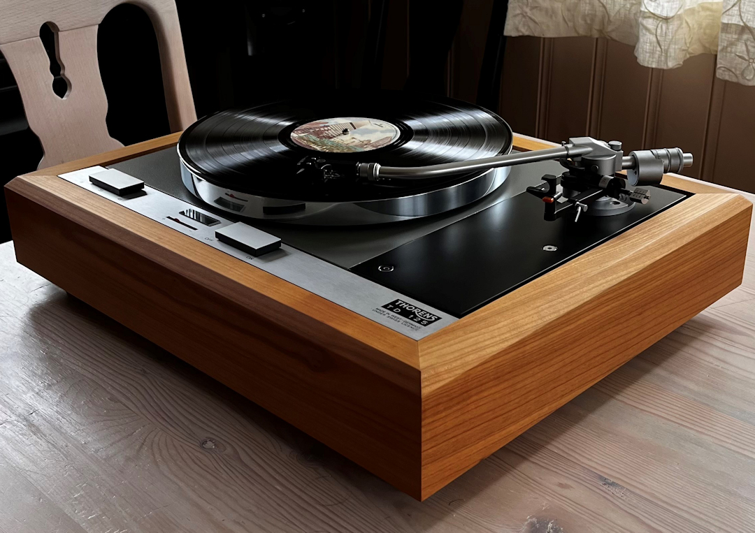

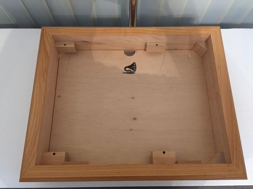

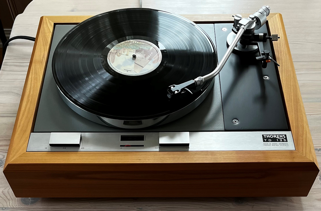

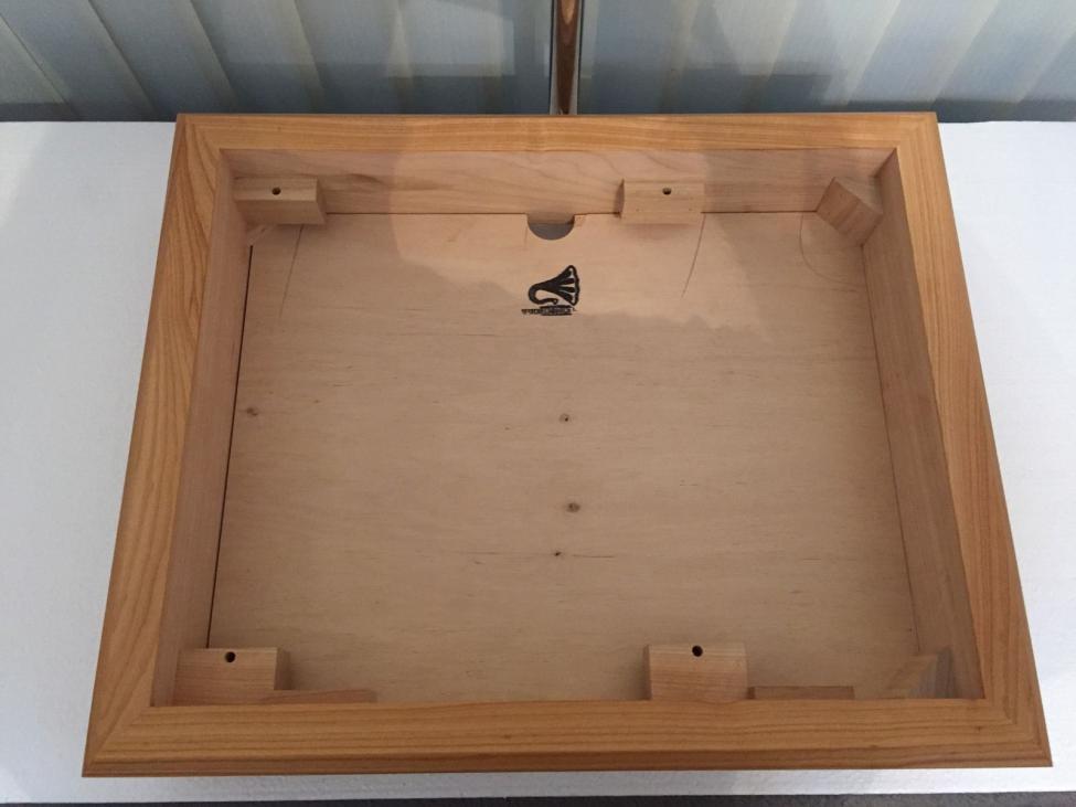

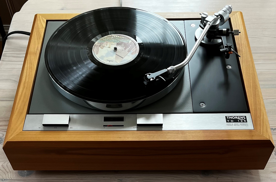

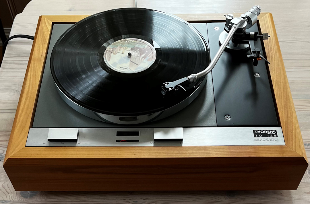

    Plinthet er kjøpt fra Das Acoustic og laget i massivt kirsebærtre. Hadde en TD 126 med maken Plinth også. Her er Plinth før den ble montert !
    Og noen flere ferdig montert :

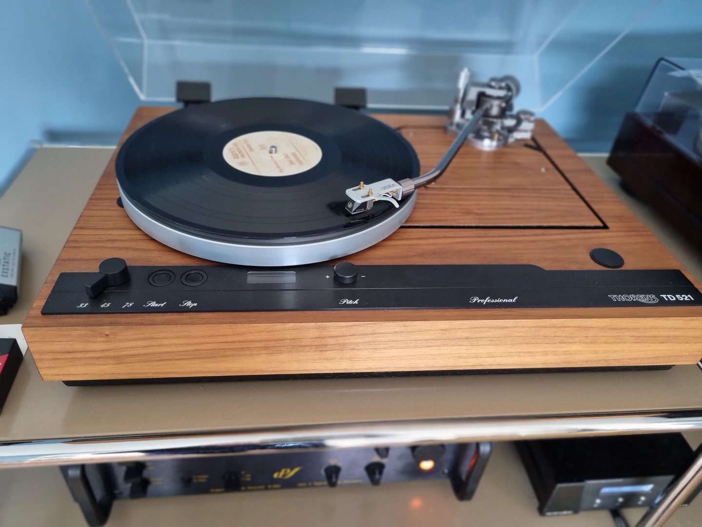

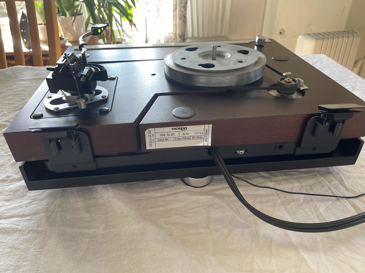

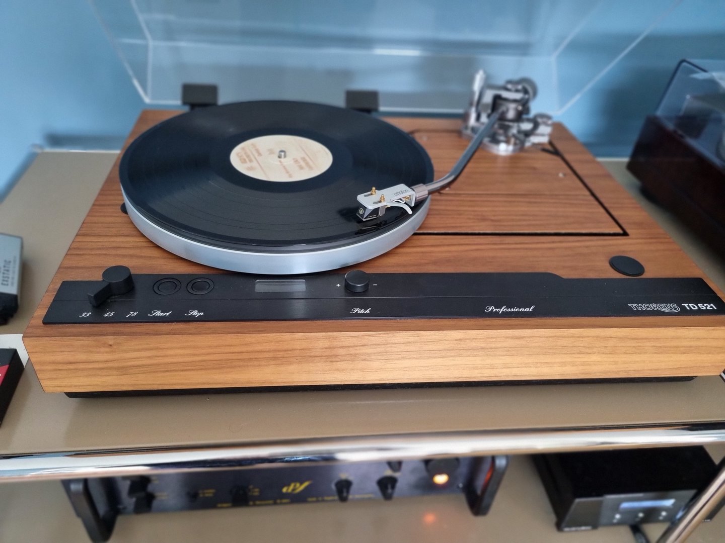

    @Tweedjakke TD 521 Professional er etterfølgeren til 125 LB og 127 (en bred 126), men bygget på samme lest som 321, dvs. med blad- i stedet for springfjærer og chassiser i mdf i stedet for støpe- og plategods som skal inn i en eller annen kasse. Monocoque!
    At 521 er 125 baklengs har ikke jeg tenkt på før! "BMW-serien" besto av 316 (8 mm spindel, innertallerken i kompositt, manuell), 318 (+halvauto), 320 (+10 mm spindel og innertallerken i metall), 321 (ingen arm), 520 (bred, men utstyrt som 320, +78 o/min). 521 (ingen arm). 5-erene jeg har sett har hatt underchassis i MDF, mens 3-erene har hatt presset stålplate. Alle hadde ombordgenerert AC til motoren.

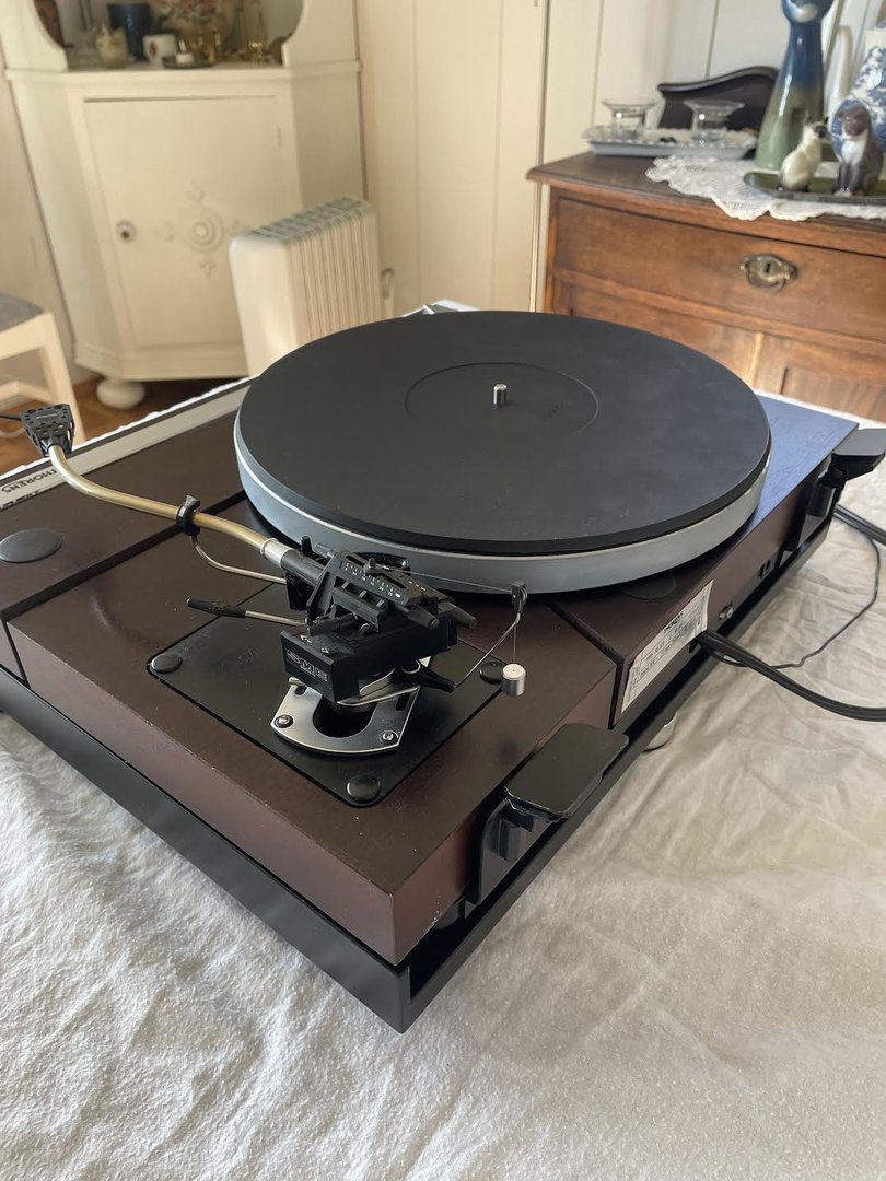

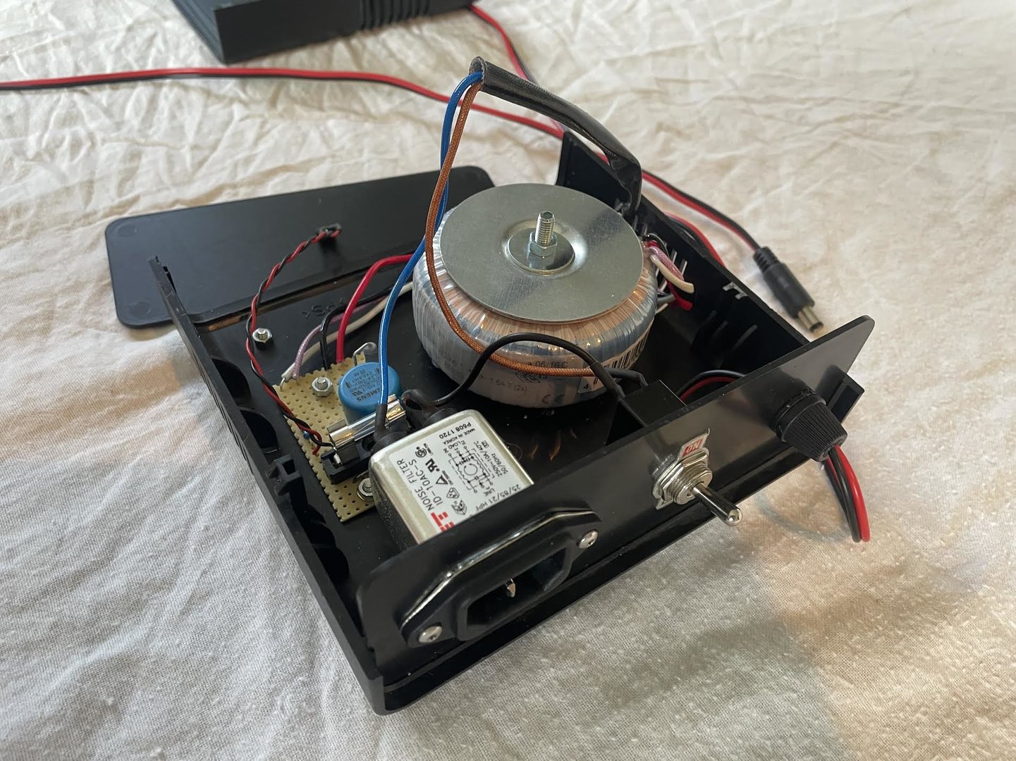

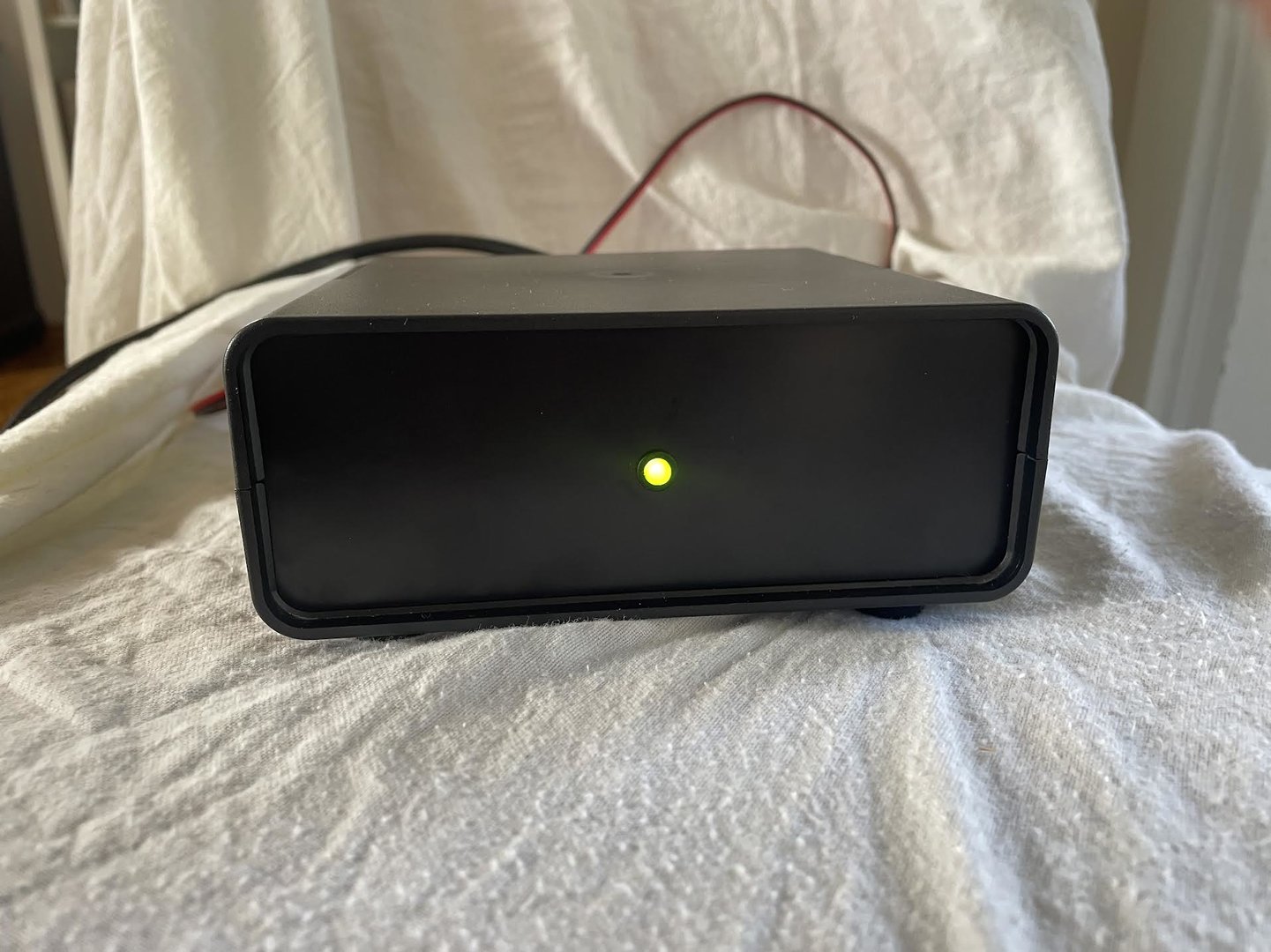

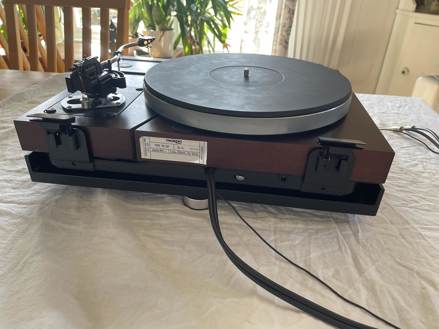

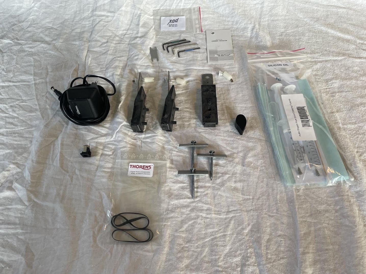

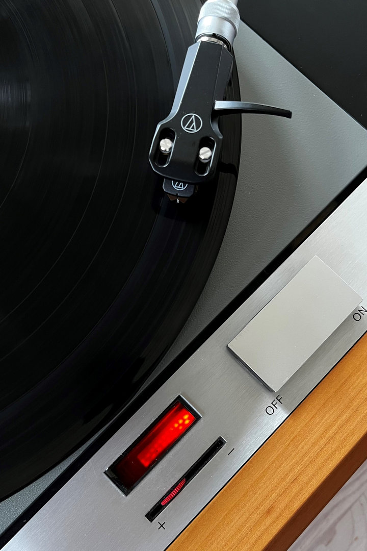

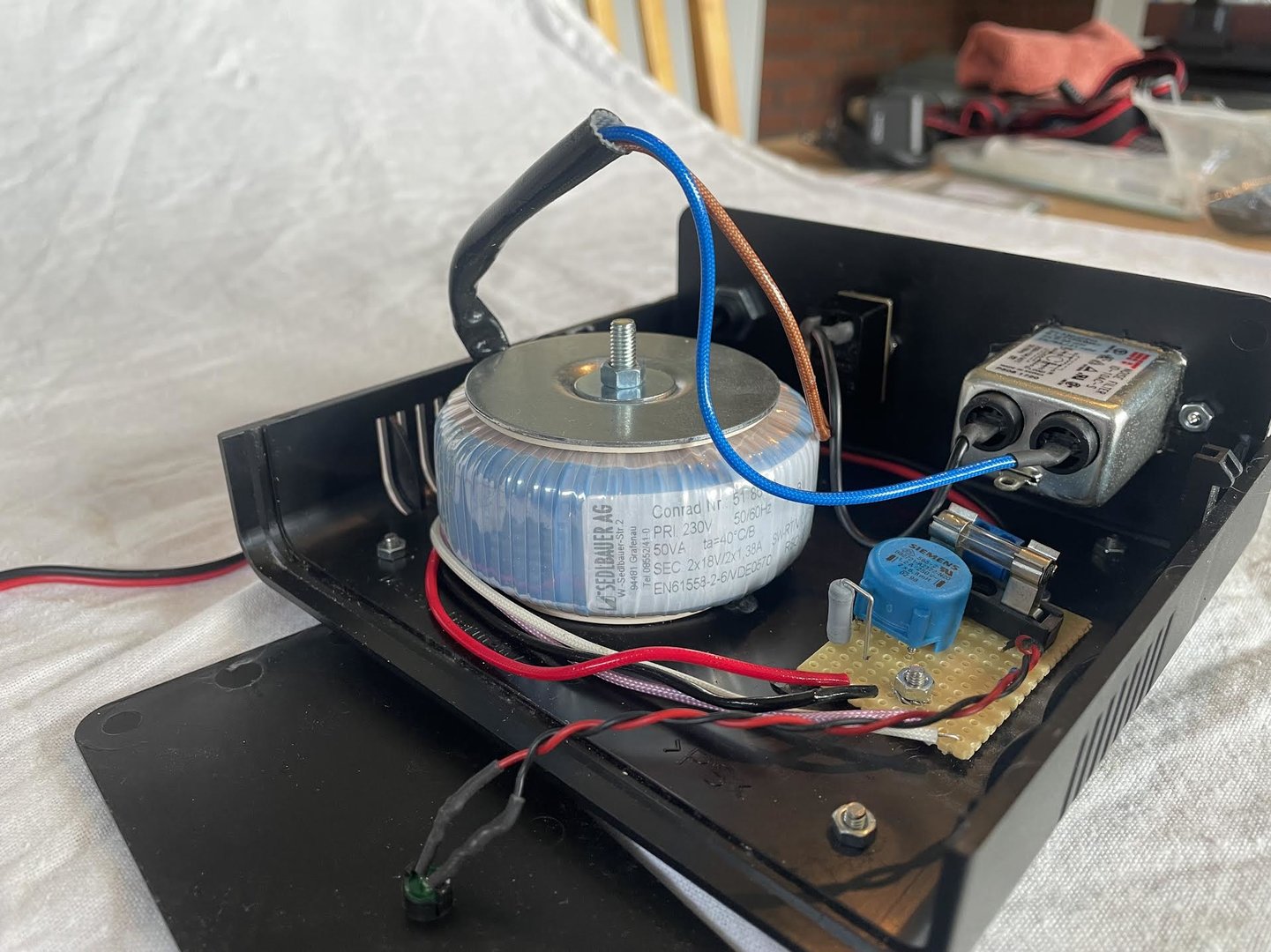

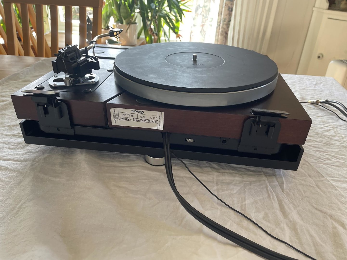

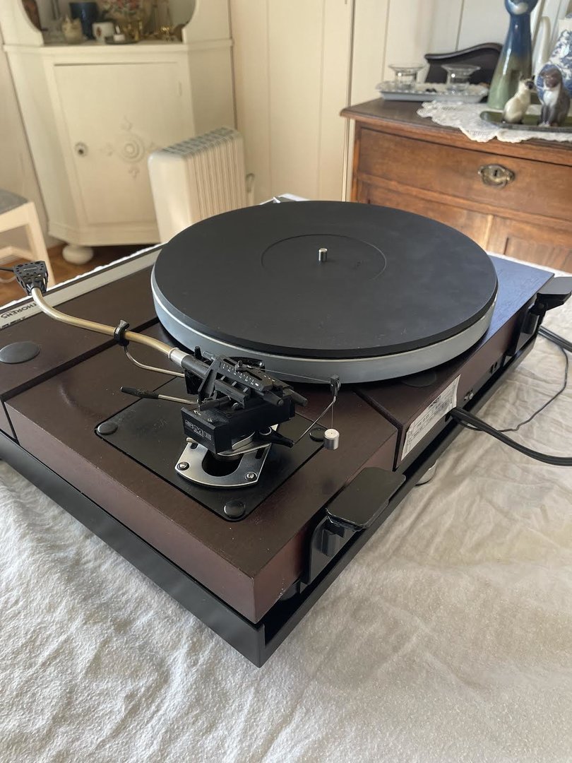

    Tok den opp fra lagertilværelsen i kjeller etter jobb. Vurdert i lang tid på om jeg skal bli en dårlig venn av Thorens og avhende, bruker den ikke lengre men…. blir bare mer ambivalent av å stelle den.
    Forøvrig ble det mye større ro i lydbildet etter denne anskaffelsen, anbefales!

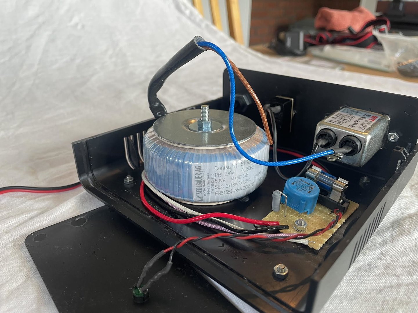

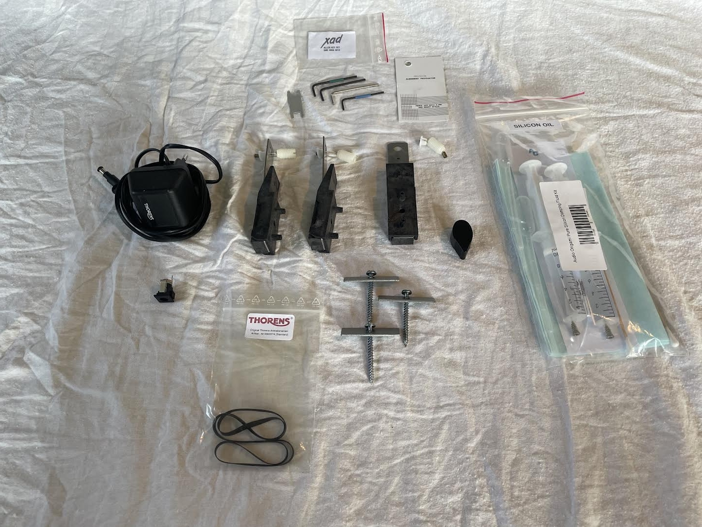

    Et lite delelager er alltid kjekt å ha for hånd.

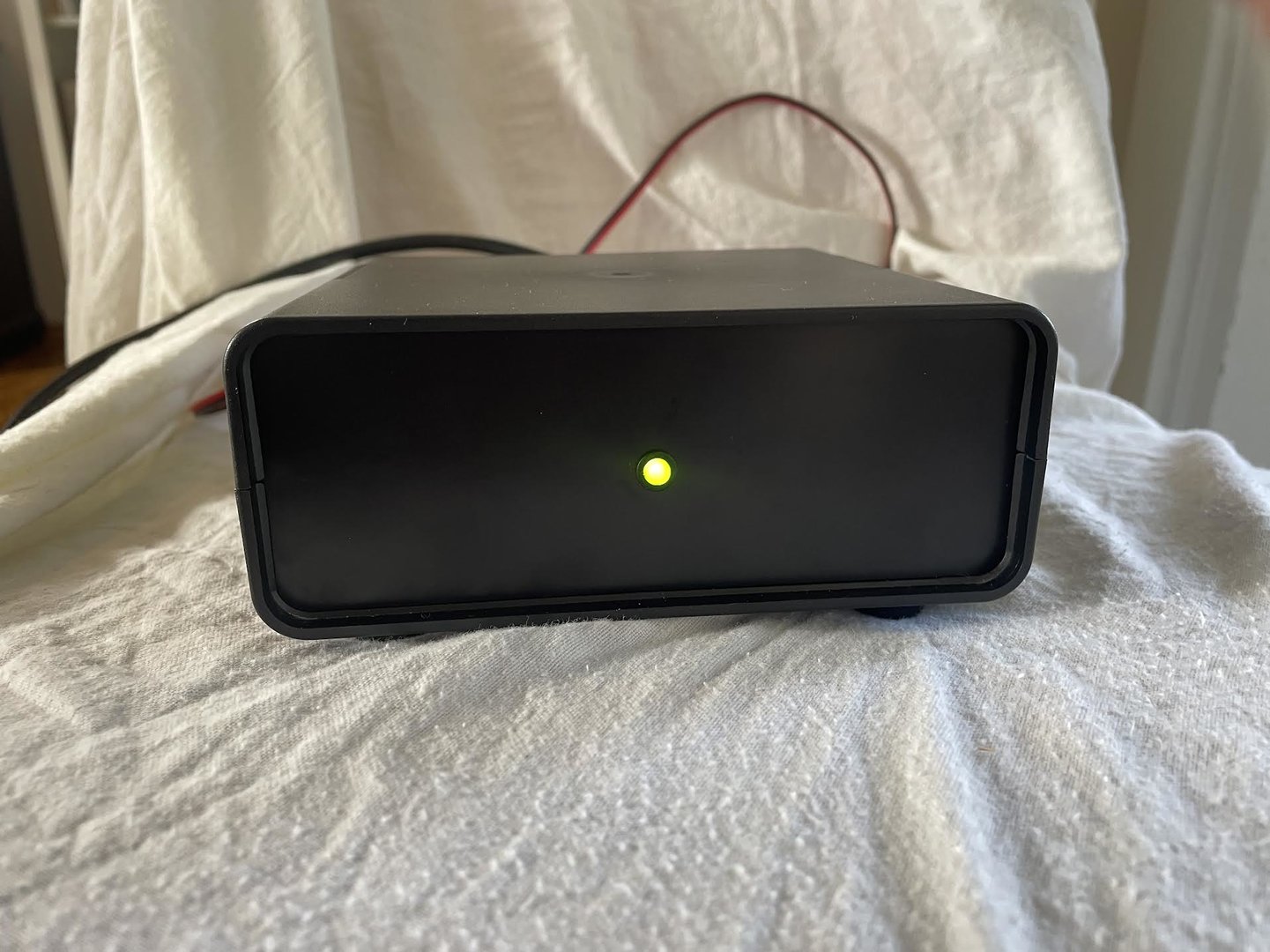

    Hvilken strømforsyning er det,hvor kommer den fra? @lurvis ?
    ville ikke avhendt den da, man trenger reserver?
    lurvis
    vikværing x 2
    17.03.2015
    3.556
    7.950
    Strandgata
    Kjøpte den på tysk eBay for 8-9 år siden, er en slags variant av Thorens TPN-2000 strømforsyning. Made In Germany på alle komponenter og chassis er identisk, pirat? Utro tjener? Vet ikke, men en tydlig hørbar oppgradering fra veggvorte i mine ører. Hva nå de ørene er verdt da, av gull er de nå slettes ikke.
    Er ikke så sikker på om jeg virkelig trenger en personlig reservespiller, finnes et par i familien om nødvendig. Noe jeg ikke tror, nesten ny spiller her.
    Men liker Thorens godt, eneste bakdel er spilling av sjutommere, mye stopp og stans som tar tid i forhold til direktedrift.
    Men jeg klarer nok ikke å planlegge et salg, her i gården går treghet kontra over stokk og stein hånd i hånd.😀

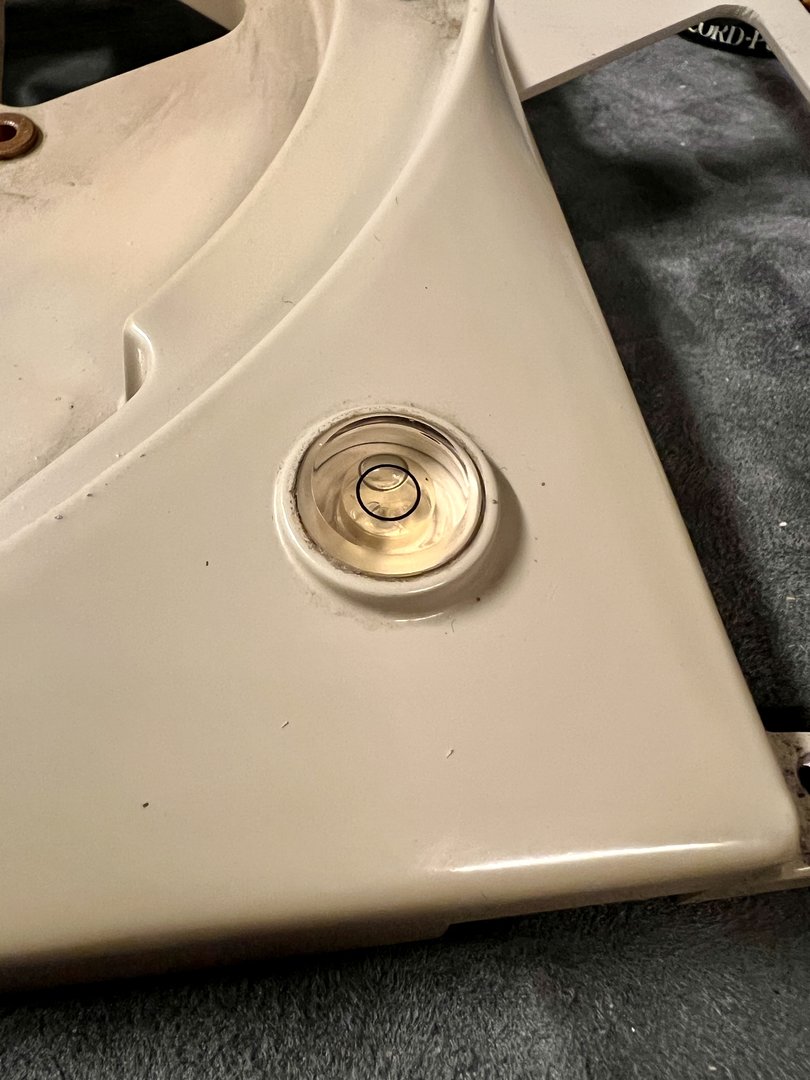

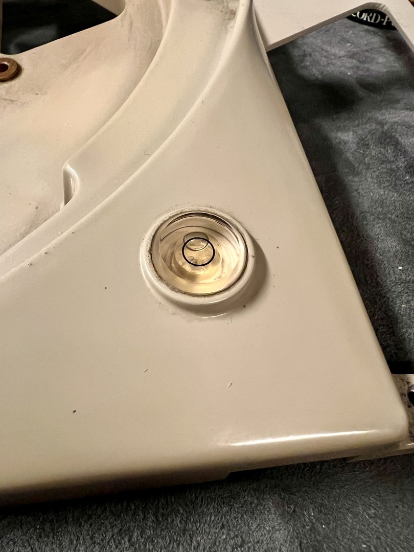

    Thorens TD124. Vater.
    hvordan får jeg ut vateret uten å ødelegge det? Har vurdert rå makt fra undersiden og evt dynamitt. Begge deler vil antagelig herpe vateret :)
    jorwed_
    Audio Arkeologen
    04.09.2012
    11.335
    19.480
    Nordre Follo
    97
    Ja, får prøve det. Kanskje kjøre på med litt varme fra undersiden i tillegg…
