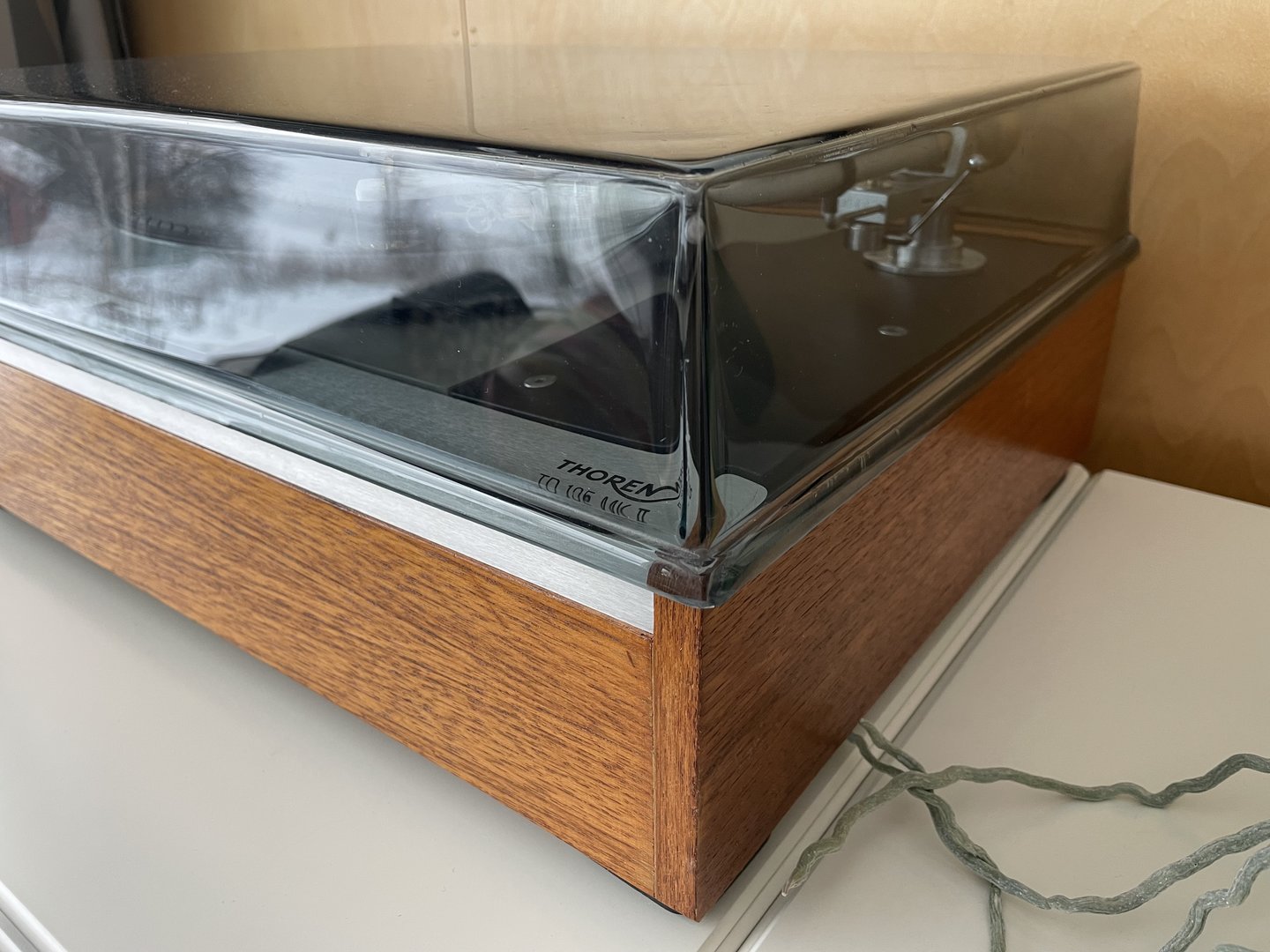

    Skal bestille lokk til min Thorens 150 MK II.
    Klart eller smoked !?
    Hva passer best til denne klassikeren ?
    Knut :)
    33.901
    33.409
    Min sønns Mk. II med TP 13a-arm har originalt sotet lokk.
    Men jeg tror jeg hadde valgt klart ved nykjøp. Spilleren ser så riktig ut med den armen, og forsåvidt også med en SME 3009 Series III, pussig nok.
    Mørkt lokk til sort Rega-arm, definitivt.

    @patro Støvlokk og hengsler til TD 125 var så ymse originalt. Mitt f.eks. har ikke hengsler.
    patro
    01.08.2007
    501
    78
    21
    Vil det si at du, som jeg, lar det ligge løst på spilleren? Her i huset er det av og til ballspill og danseoppvisninger, så om uoriginale hengsler kan dempe min uro, blir jeg glad …
    33.901
    33.409
    Mitt lokk tres utenpå. Ballspillsafe kanskje. Har ikke prøvd.
