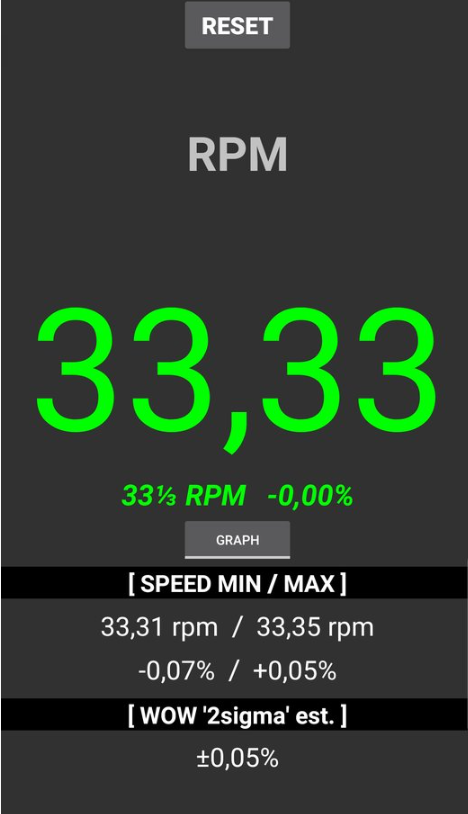

    Har nå brukt min nye strømforskyning fra Dr. Bernhard Fuss et par måneders tid. Den har fungert utmerket, og er en fryd å betjene.
    Den skal også fungere utmerket på Garrard 301 og 401 og på Lenco
    også uten at jeg har testet dette enda.
    Her er en måling jeg gjorde på min TD-124 II
    Dr. Fuss kan nås på drbfuss@aol.com
    Vh GunnarS
