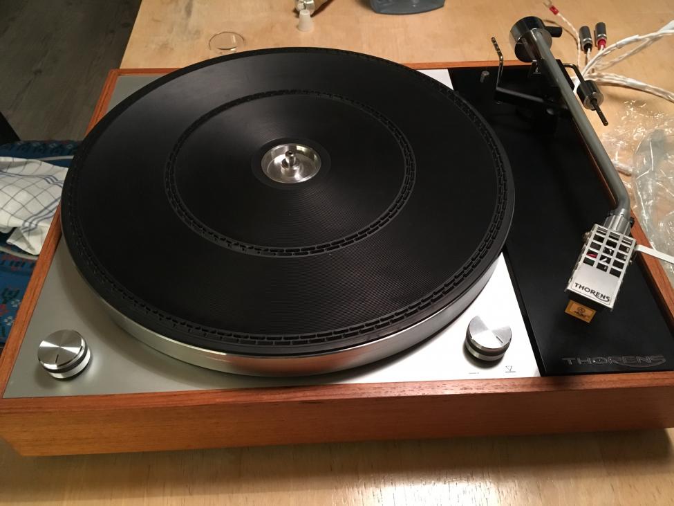

    Med litt hjelp og moralsk støtte så fikk jeg ferdigstilt denne skjønnheten. Mangler "soppene" som monteres mellom spiller og plinth. Planen er å biffe opp plinth innvendig så mye som det er plass til slik at det blir mer masse i plinthet. Spilleren kom totalt demontert og uten lakk. Heldigvis så var alle delene tilstede slik at det ble et morsomt og lærerikt prosjekt. Motor er demontert og renovert, allt er rengjort og oljet. Mangler kun ar,(12" eller 16" SME)
    ELJ
    24.09.2008
    1.660
    4.245
    Harstad
    27
    Ja, fikk god service fra Classic i Danmark :)
