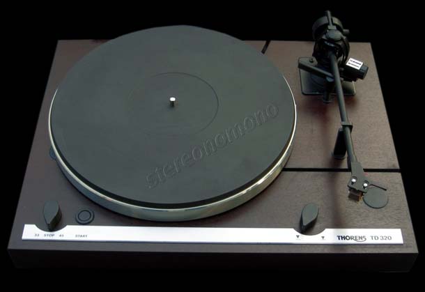

    Heisann
    Noen som har kunnskap om hvorvidt den blanke "metallskinnen" i forkant på spilleren er limt fast med universets sterkeste lim... eller om det er praktisk mulig å få av denne uten å risikere å ødelegge overflaten på finèren...?
    mvh Kai

    Det burde gå helt fint. Ser at på eBay selges de listene der løst, som antagelig er ett tegn på at de er mulig å ta av:) Gi listen noen minutter under en hårføner (evt er varmepistol) så løsner den nok lett vil jeg tro.
    Skal du skifte farge på spilleren?
    ptb
    27.11.2008
    16.675
    21.961
    Den lar seg fjerne. Bruk et knivblad og start men å "bende" den opp i det ene hjørnet. Samtidig kan du påføre litt, og litt Whitesprit med tynn pensel innunder mens du forsiktig "bender". Den løser opp limet.
    Limet, eller om det faktisk er tape, er av en type som aldri størkner helt. Har en list liggende, som tidligere eier tok av en spiller for flere år siden, og restene som sitter på listen er fortsatt klebrig.
    Du kan evt forsøke med varmluftpistol, som @Jorwed nevner.

    Skal ikke skifte farge... spillern jeg endelig fikk tak har rett farge(lik den på bildet i forrige innlegg faktisk), men den har en del riper/sår i overflaten. Har lyst til å demontere hele hopprennet, og varsomt slipe ned overflaten og lakkere opp med x antall klarlakk. Finner sikkert en how-to teknikk på nett som kan brukes i et slikt tilfelle.
    Lokket er uten brist/skader, men har en del bruksriper, men det tror jeg skal være mulig å få bort med PlastX fra Meguiers.
    Forøvrig, JEG personlig syns at spilleren ser bedre uten skinna uansett.
    mvh Kai
