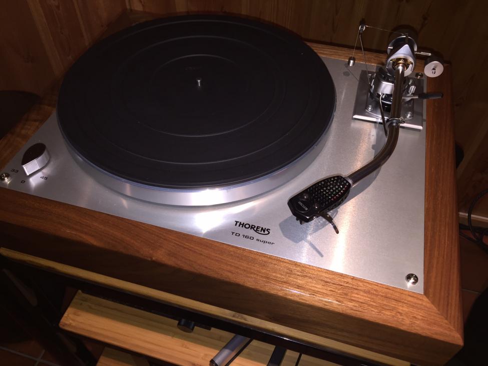

    Et siste par bilder før jeg tar et dykk på innsiden av spilleren. Rengjøre, smøre og stelle litt. Var litt skeptisk til utseende på den armen, men jeg begynner å like den jeg !
    Nå er jeg jo passe dum som legger ut disse bildene samtidig som jeg har en ønskes kjøpt annonse :confused: Prisen øker vel minst 500 kroner for hvert bilde jeg legger ut.
    Vel, nå er saken den at dette er bare noe gammelt ræl i pen innpakning - så i stedet for at DU har dette rælet liggende og samle støv - kan jeg kjøpe det av deg og pakke det pent inn, Skjønner ?
    Jeg var litt hekta på tanken om å bruke en SME 3009 på denne spilleren , men har som sagt fått litt crush på denne Rabcoen - så hvorfor ikke mekke opp en til. Jeg får da mulighet til å teste Rabco armen mot en "normal" arm - og ha masse gøy underveis.

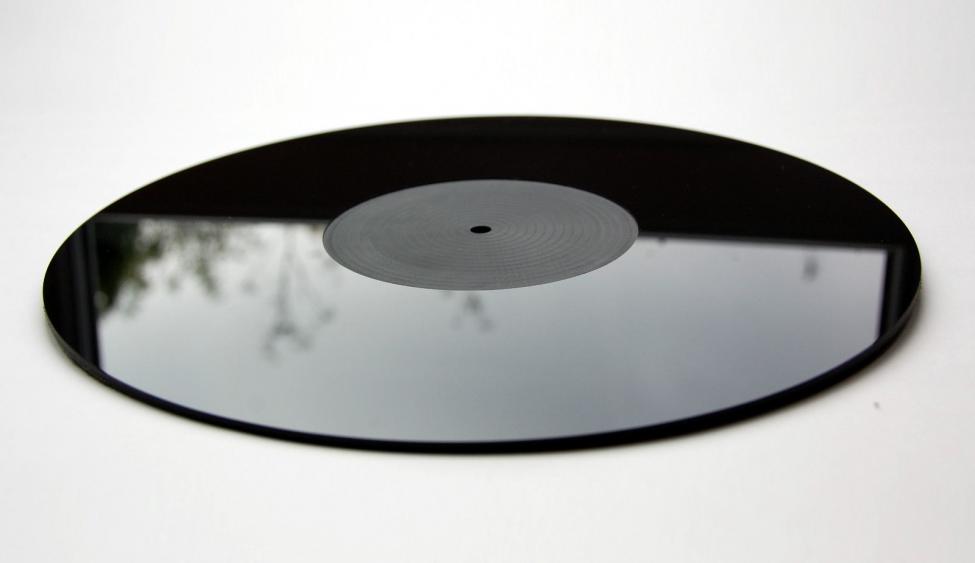

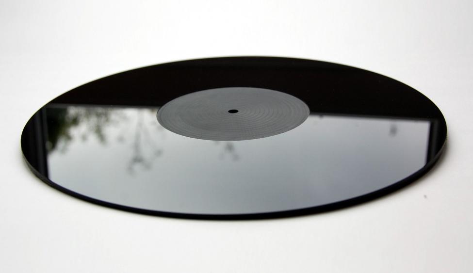

    Så må jeg komme med et spørsmål.
    Jeg har den originale matta til Super. Er det noen som har byttet denne ut med en annen?
    Vis vedlegget 368710
    Det er noen som selger matter på eBay som de påstår er en oppgradering for Thorens m/flere. Om det bare er tomme ord vet jeg ikke da jeg ikke har prøvd de selv.
    Noen andre som har erfaring med disse ???
    Upgrade Your Thorens 'Table Vibro Stop Platter Mat Huge Improvement | eBay
    Vis vedlegget 372995
    Denne ser utvilsomt bra ut, men spørsmålet ditt består ubesvart. Hva slag materiale er det i matten? Ingen av løsningene jeg har testet ut slått supermatten som følger med til Super enda.
    Oracle hadde en silikonlignende matte en gang i tiden. Den husker jeg gjorde underverker på min kenwoodspiller.
    Mulig Acromat er en bra løsning.
