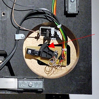

    Ved nærmere ettersyn viser det seg at det på min TD 2001 er et hull i bunnplaten under tonearmen. Om dette er originalt, eller om en eller annen tidligere eier har laget dette vet jeg ikke.
    Men, uansett - det ser ut til at det vil kunne gå an å justere autolift/stop funksjonen gjennom dette hullet. Trolig bør skruen som ser ut til å låse platen/kammen løsnes før man forsøker å vri på denne.

    Nei, ikke løsne skruen det er ikke meningen. Det er bare en klemkobling som skal holde armen på plass og justere det horisontale nivået i spalten ved fotocellen. Det er ikke mye kraft som skal til for å vri på armen. Du vil nemlig lett forskyve innstillingen dersom du slakker og strammer skruen. Men dersom armen flytter seg nesten uten motstand så kan det være lurt å stramme litt før justering så innstillingen ikke endrer seg i ettertid.
    Her har jeg tatt et bilde av armen gjennom spalten mellom armfundamentet og bunnplaten:
    Reaksjoner: ptb

    ^ Justeringen viste seg å være en temmelig enkel operasjon. Ikke minst takket være hullet i bunnplaten, som forøvrig ser ut til å være originalt.
    Jeg lot armen stå på i armhvileren og holdt den igjen med et par fingre, mens jeg vred kammen litt i riktig retning. I mitt tilfelle, mot klokka sett fra undersiden, da armen måtte beveges for langt inn før autostop slo inn.
    Nå fungerer stop/lift funksjonen helt fint og slår inn akkurat på det punktet jeg anser som optimalt:)

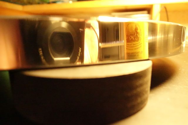

    Det må nok bli en poleringsrunde på tallerkenkanten på denne spilleren også:
    Jeg kunne jo vurdert forkromming som @Lexluthor. Det ble jo et veldig bra og pent resultat. Men, jeg er fornøyd med finish etter polering på de 2 andre spillerne, så det blir løsningen.

    Joda, det er nok håp for denne tallerkenkanten også.
    Her er det foreløpige resultatet etter pussing med 1000-papir og lett polering av et begrenset felt. Der har jeg kun brukt en petroleumsbasert polervæske jeg har (som synes i reflex`n) opprinnelig beregnet for sluttpolering av skjefter. Denne har svært liten slipe-/poleringseffekt.
    Mao. Dette resultatet er før jeg begynner med ordentlig polering, så det blir sikkert blankt nok:)

    ^ Den foreløpige jobben er utført med kun håndkraft, men til selve poleringen bruker jeg poleringsskive i dreiebenk og poleringspasta/klosser. Så går jeg over med en bilvoks etterpå.
    Men - det er fullt mulig å få et brukbart resultat (etter sliping) med håndkraft også med f.eks Autosol, for så å avslutte med en bilvoks.
