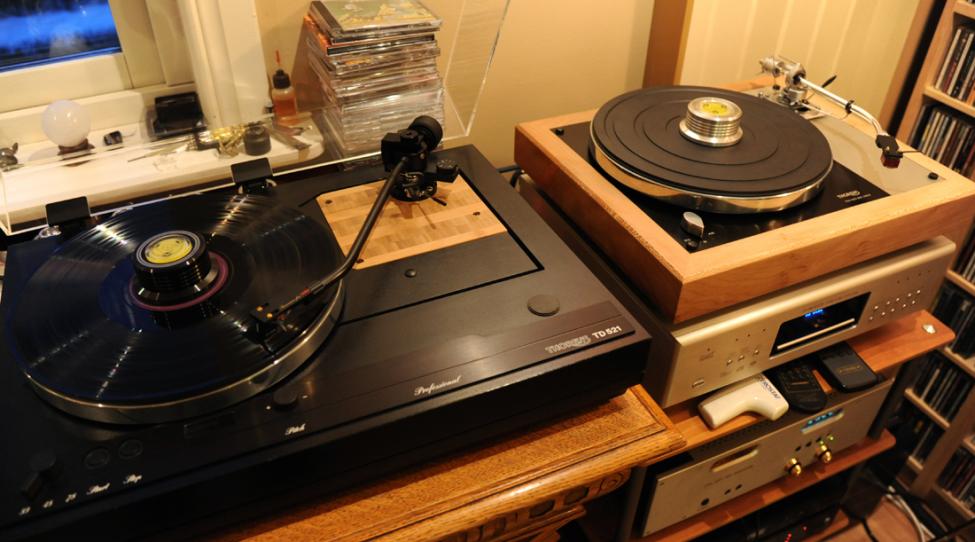

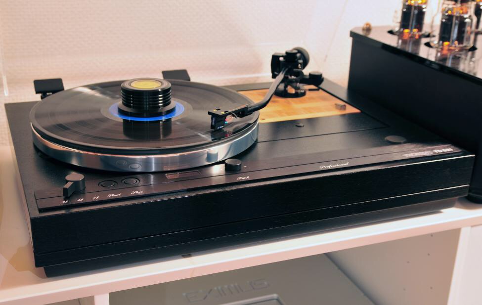

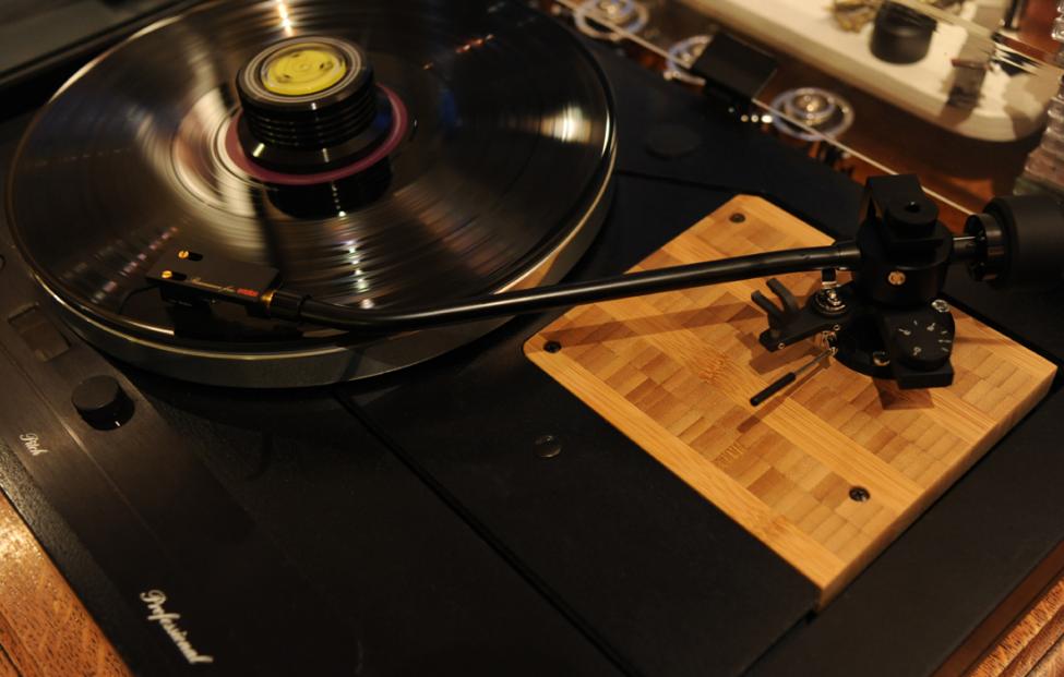

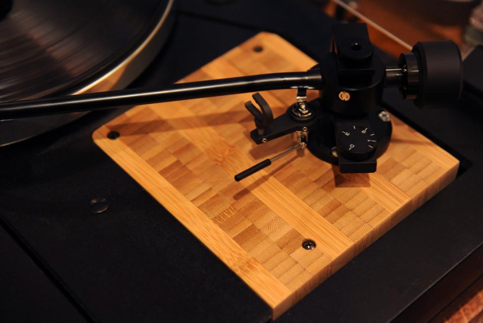

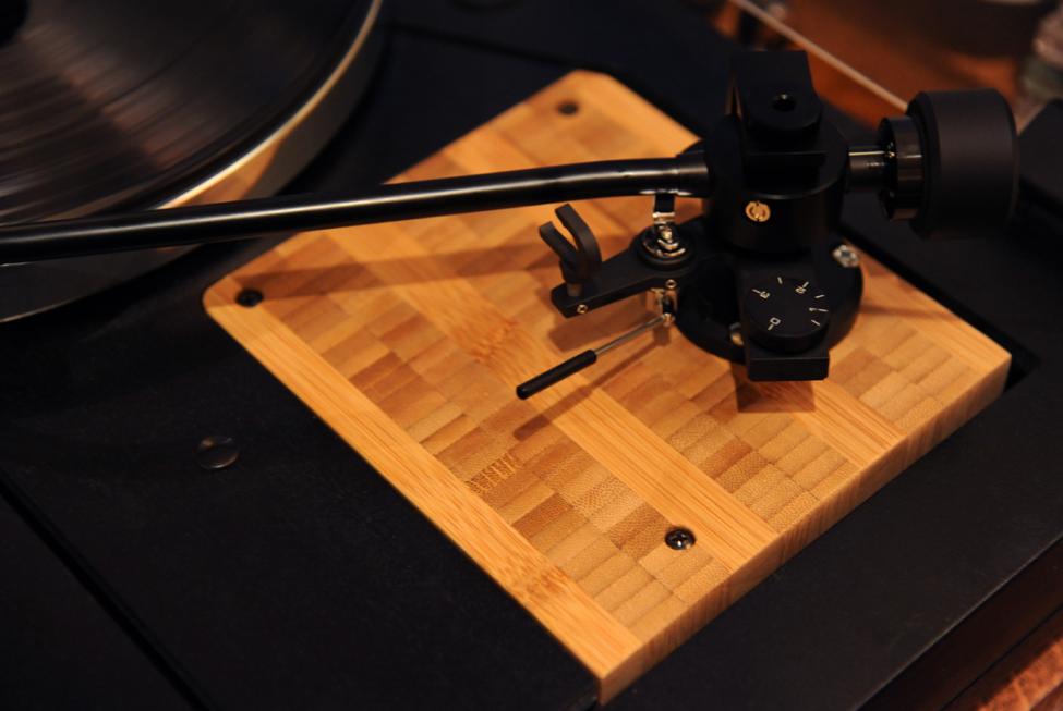

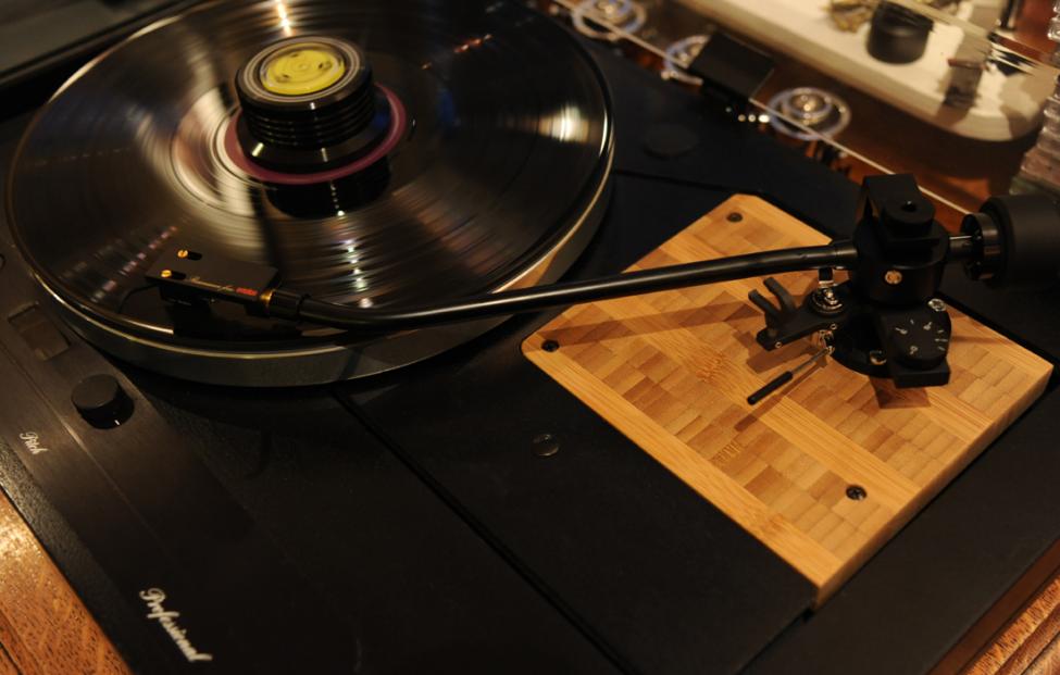

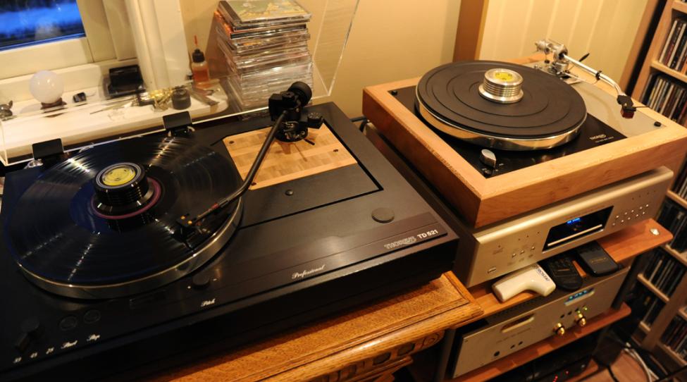

    I dag fikk jeg endelig ut fingern og laget noe jeg har tenkt på lenge. TD 521 har originalt en armbase i MDF. For å si det sånn - har du en tilsvarende spiller så kast den plata f... i vold. Jeg har lett etter flere emner, og har både kryssfiner som jeg tenkte å lime sammen med aluminium, jeg har massiv valnøtt OG en skjærefjøl jeg kjøpte på Jernia for den nette sum av 123,- kroner. DET er den beste forbedring av lyden jeg har fått for den summen med god margin. Plata er laget av bambus, et materiale som er lett og sterkt og som det viste seg var velegnet til å lage armbase av. Etter en omgang med sag og drill og litt voks som finish så ble det seenede slik ut:
    Vis vedlegget 175120
    Vis vedlegget 175121
    Vis vedlegget 175122
    Jeg kan selfølgelig beise den sort - eller lakkere den sort hvis man ønsker et roligere resultat, men den funker som en kontrast til alt det sorte også.
    Så var det lyden. ALT våknet mere til liv, det funker på Mahler, Beatles, Gong og John Lee Hooker. Det var fanden i meg bra dere ikke kjøpte Ortofon
    pickupen jeg vurderte å selge - nå blir den her for å si det sånn.
    Spilleren er satt opp med Ortofon Cadenza Blue i et Ortofon LH 9000 Headshell på en Jelco 750 LB 12 tommers arm. Og nå kommer for første gang kvalitetene frem
    i denne spilleren. Modding er noen ganger veldig gøy:D
    Takk!
    Spilleren har fått et nytt hjem her hos meg og jeg lover å ta godt vare på den. Jeg må si jeg liker den godt allerede.

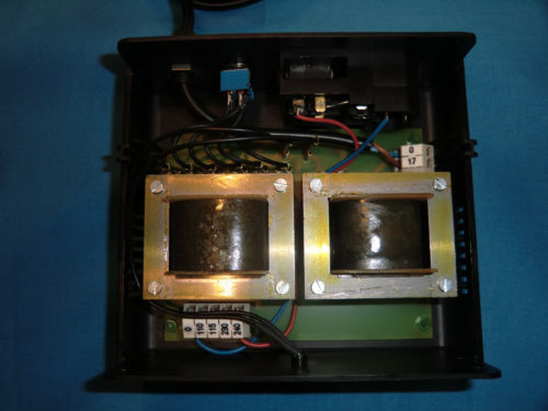

    Etter å ha søkt litt på nettet så ser jeg at Thorens har laget en separat strømforsyning som heter TPN2000.
    Er det noen som har erfaring med denne? Det sitter i dag en enkel "veggvorte" på 521-en min.

    ^ Det ser ikke ut til å være så mye "hokuspokus" under lokket på denne, men den er tydeligvis utstyrt med en fasevendebryter.

    Dette burde jo være enkelt å lage - (evt. få laget). Veggvorta gir vel 18 volt 250 mA. Man kan alltids lage et overdimensjonert Power med 18 volt ut.
    Finnes sikkert mange ferdige løsninger å få kjøpt også.

    TD521 har en intern elektronisk motorstyring, så virkingene av å oppgradere veggvorta som gir AC ut bør ikke være veldig store. Det er for så vidt ingen heksekunst å snekre sammen ei ekstern strømforsyning av grovere kaliber enn veggvorta, evt med noe tillegg for støydemping. Mer effektivt kan det være å lage en ekstern DC strømforsyning, da kan man adressere det som betyr nor - «støyfri» likespenning.

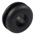

    Hei, er ny på forumet, og eier av en Mk280 II, som jeg byttet til meg fra min mor.
    Ser det mangler det lille loddsaken.
    Hvilken misjon har den, og går det an og finne ny? Evt. bruke noe annet?

    Så fant jeg en 'skål' på ebay, bestilt drivreim, børste, RIAA, DIN-RCA-konverterer og vater fra Svalander, og mangler vel egentlig bare disse gummiknottene som holder PU-armen på plass. Bare å si ifra dersom dere vet om hvor jeg kan få tak i de :) Jeg fant noe på nett fra USA som kunne brukes, men de sendte ikke til utlandet. Greiene ser altså slik ut:
    Edit: Tror jeg fant noe i England (ebay), så i steden for 30$ i frakt ble det 1£ ... :)

    Så fant jeg en 'skål' på ebay, bestilt drivreim, børste, RIAA, DIN-RCA-konverterer og vater fra Svalander, og mangler vel egentlig bare disse gummiknottene som holder PU-armen på plass. Bare å si ifra dersom dere vet om hvor jeg kan få tak i de :) Jeg fant noe på nett fra USA som kunne brukes, men de sendte ikke til utlandet. Greiene ser altså slik ut: Vis vedlegget 313764
    Du får slike i nesten alle størrelser på Biltema.
    Takk; greit å vite. De jeg kjøpte var ikke 100% riktige, selv om jeg tror at de kan brukes. Var ikke akkurat dyrt når jeg fant ut hva de heter, så ebay funket greit nok det også ... :)

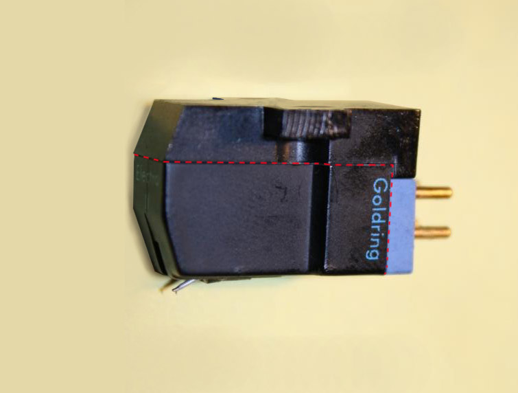

    Er Goldring Electro II en god pickup ? Noen som vet hvilken pickup som fulgte med thorens 320 når den var ny?:)
    Hei.
    Goldring Electro II fantes så vidt jeg husker (dette er veldig mange år siden) i fire(+1) forskjellige versjoner;
    Electro II..................... . - Low output (0,25 mV)... ..- aluminium cantilever (svart kropp + blå trim)
    Electro II (+)................ ..- High output (2,5 mV)... ...- aluminium cantilever (svart kropp + rød trim)
    Electro II LC................. ..- Low output (0,25 mV). ....- boron cantilever (svart kropp + blå trim)
    Electro II LC+. ................- High output (2,5 mV).... ...- boron cantilever (svart kropp + rød trim)
    Electro II LC McIntosh.... ..- Low output (0,25 mV). ....- boron cantilever (sølv kropp + blå trim)
    Det er mulig at LC versjonene kom noe senere og erstattet originalversjonene så ikke alle modellene gikk
    parallelt med hverandre...
    Disse var alle blant de aller første pickupene som var utstyrt med den sylskarpe vd Hul I nåleslipingen så
    vær ekstra nøye med monteringen. Alle versjonene spilte godt, men kunne spille ennå bedre (strammere i bunnen)
    etter "stripping". Bruk en skalpell og skjær etter den stiplede røde linjen før bunndelen fjernes. FORSIKTIG:
    Min favoritt var den originale Electro II (som på bildet) med alu cantilever og lavt utgangsignal - som strippet
    spilte fantastisk på Rega Planar 3 og generelt i RB-300 armen. Belastes med 100 Ohm i en RIAA med solid gain.
    Et av de beste pickupkjøpene gjennom tidene (ca. Kr. 2.500,- - tidlig på 80-tallet).
    Electro II (LC?) ble erstattet med Goldring Eroica (i høy og lav versjon) som i mine ører ikke kunne konkurrere
    med forløperen.

    NEI NEI NEI Stripp ALDRI en elektro II hvis du ikke er mer enn lett på hånden.
    Klarte å rive av ene ledningen inne i huset på min. Kunne faktiskt tenkt meg en electro II i dag p.g.a. nostalgika ;)
    Hei.
    Det var leit å høre. Jeg har strippet et ti-talls Goldringer (Electro & Eroica) og har aldri opplevd problemer.
    (En såkalt "enkel modifikasjon" jeg derimot holder meg veldig langt unna er bytte av armkabler i Rega armer).
    Skjær langs dekslet - med skalpellen som vist på bildet over. Gå inn med skalpelspissen og løsn dekselet på
    begge sidene. Bend sidene så langt ut som mulig. Gå inn med skalpelspissen i bakparten av dekselet og bend
    (ved å vri skalpellen) dekselet opp så det vrir seg rundt et "hengsel" i forkant av pickupen. All håndtering av
    den strippede pickupen gjøres med tak på sokkelen og unngå å ta på de nakne delene.
    Det jeg opplever som det største problemet - etter stripping - er at (de løse - originale - jern) monterings-
    mutterne fort kan bli trukket til magnetene og polstykket der kablene er trukket og limt. Da kan det nok ryke
    kabler. Jeg anbefaler derfor å bruke ikke-magnetiske muttere og skruer (aluminium/messing/bronse) til strippede
    Goldringer - gjerne montert invertert (med skruer i bunn og mutteren på toppen av skjellet)...
    Gunnar Brekke
